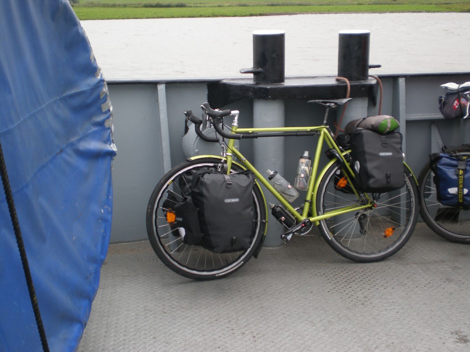

Im Urlaub 2021 war ich genau zu so einem Experiment gezwungen. Hier ein Bild von der Beladung.
Dicke Packtaschen vorn, Schrägung in Fahrtrichtung nach hinten wg. Fussfreiheit.
Grund: das Gefährt fing ansonsten (Hauptgewicht hinten) mit der Beladung ab 15 km/h zu flattern.

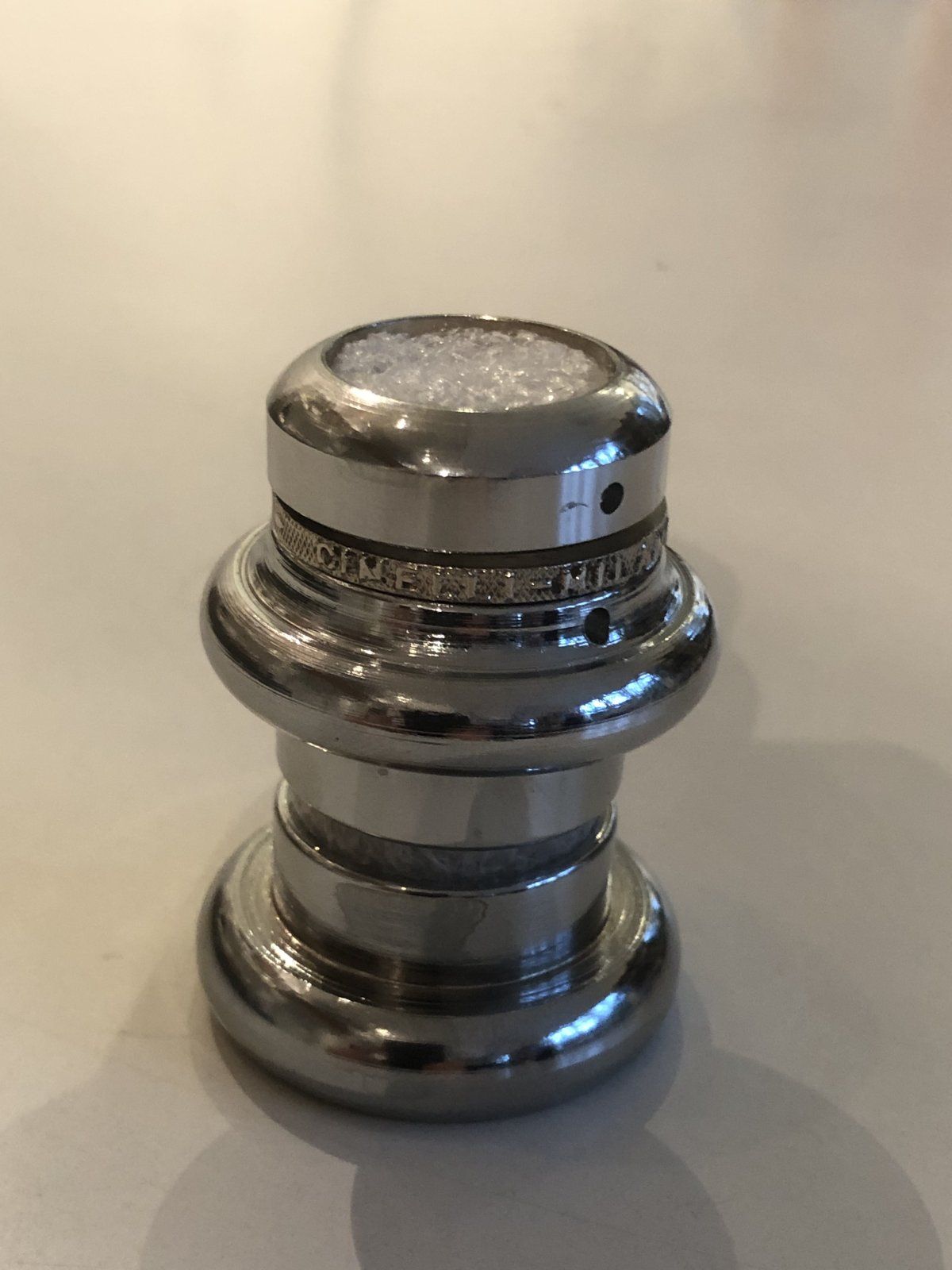

Die Frage wurde schon mal gestellt, aber ich habe keine Antwort gefunden:
Welche Kugeln wurden/werden beim Cinelli-Steuersatz verwendet? 3/16'' oder kleinere, evtl. 5/32''?
Herzlichen Dank schon mal - Gruß M_velo
Auch bei diesem Thema wurde ich von @knutson22 betreut - Danke. Ganz sicher ist es nicht, jedenfalls habe ich nun die kleinen Kugeln eingebaut und habe somit die notwendige Höhe gewonnen, um die Kontermutter ordentlich aufzuschrauben.

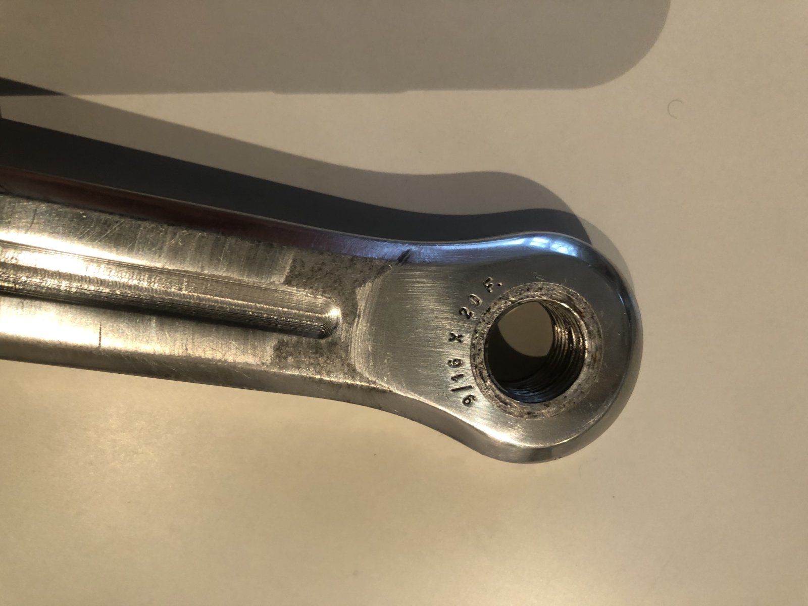

... und gleich die nächste Frage: Campa Alu-Teile aus Anfang 60er (z.B. Kurbel) sind doch nicht eloxiert. Die Kratzer sollte man doch also gut auspolieren können - oder? Gruß M_velo
... und gleich die nächste Frage: Campa Alu-Teile aus Anfang 60er (zB Kurbel) sind doch nicht eloxiert. Die Kratzer sollte man doch auch gut auspolieren können - oder? Gruß M_veloAnhang anzeigen 1236314
Natürlich sind die eloxiert , siehste doch am Farbtonunterschied an der abgewetzten Stelle .
drum war ich mir unsicher (meine, das mal irgendwo aufgeschnappt zu haben - "früher nicht eloxiert")- gut, dass ich gefragt habe, Danke!
... und gleich die nächste Frage: Campa Alu-Teile aus Anfang 60er (z.B. Kurbel) sind doch nicht eloxiert. Die Kratzer sollte man doch also gut auspolieren können - oder? Gruß M_veloAnhang anzeigen 1236314
Bei den gezeigten Abschürfungen wirst Du - egal ob eloxiert oder nicht - eh schleifen und polieren müssen wenns wieder top aussehen soll. Dann muss das Resteloxat eben runter ( mechanisch oder chemisch mit WC Reiniger). Wenn Du mit Autosol Politurpaste Glanz erzeugen kannst auf der Oberfläche ist sie nicht eloxiert, wenn nicht dann ist die Oberfläche eloxiert...
Die Kugellaufbahnen passen doch nur zu den dafür gedachten Kugeln vom Radius her .
Verstehe deinen Ansatz nicht .
Mach doch bitte mal ein Bild vom unteren Steuersatzteil auf dem man erkennt wie weit der Konus in die Rahmenschale eintaucht , die sind ja so geformt das ein glatter Übergang dazwischen ist , ist da ein Absatz ( Konus verschwindet fast in der Schale ) sind es die falschen Kugeln .
