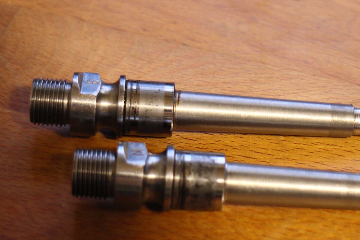

Beherzt und kurz mit ner scharfen Propanflamme den Ring warm machen dann rutscht der runter ,so wie es Profis machen...es geht um den auf der Pedalachse sitzenden Innenring:

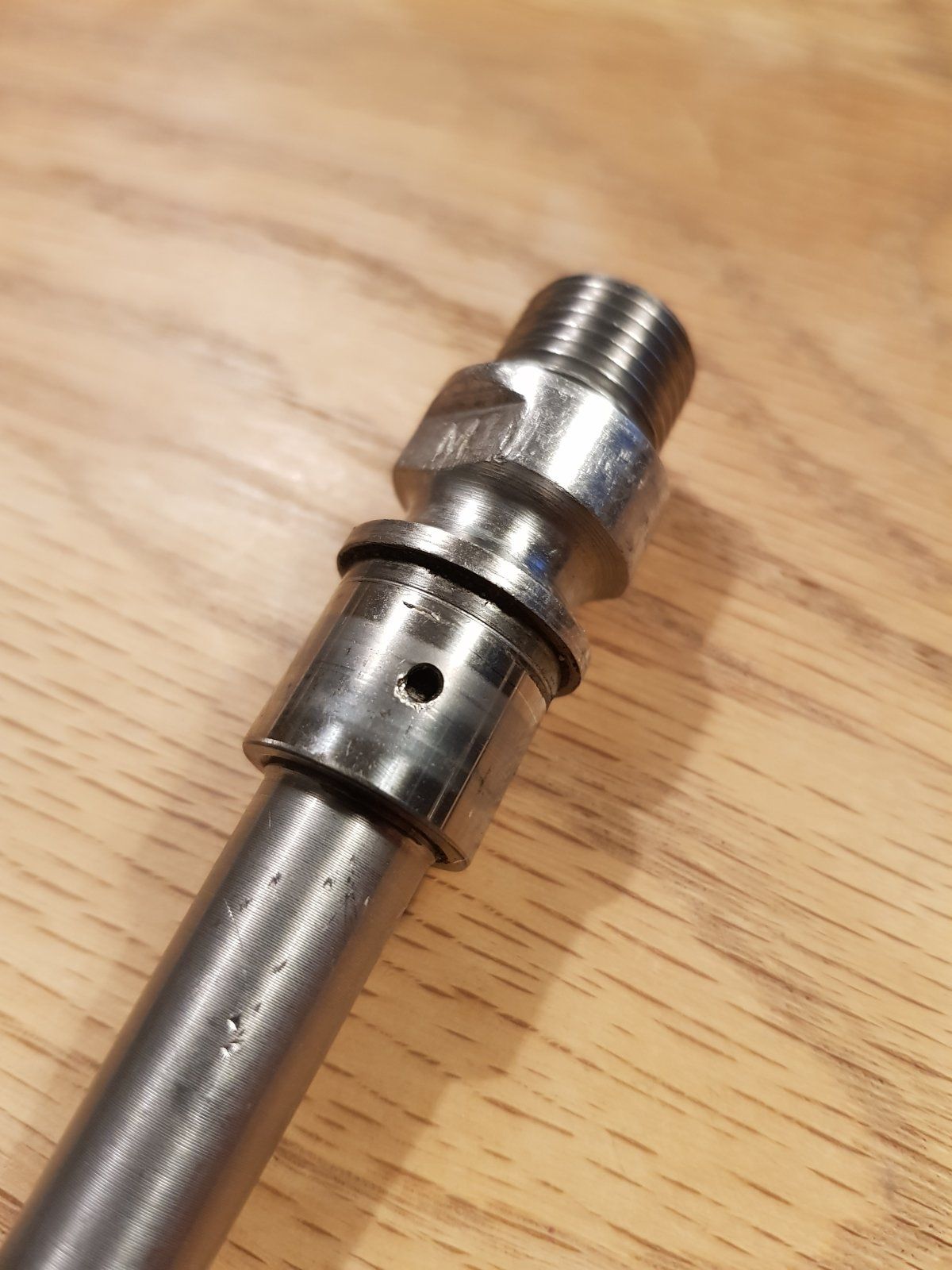

Ähm, grade nachgesehen, die Innenringe sind bei mir noch auf den Stahlachsen, die hab ich gar nicht runtergezogen weil ich ja die Titanachsen einbauen wollte....doch noch eine Frage: Das RiKuLa wie auch das NaLa habe ich ausbauen können. Was mir derzeit nicht gelingen will ist das Abziehen des Innenringes von der Achse; kannst Du dich hier noch erinnern, wie Du das bewerkstelligt hast?
...ich werde es, gemäß des Tipps von @Oude Baas , mit gezielter Hitze aus einem Mini-Gasbrenner versuchen. Zuvor werde ich jedoch Nuten in den Ring fräsen/sägen/flexen, um einen Ansatz für ein Werkzeug zu haben.Ähm, grade nachgesehen, die Innenringe sind bei mir noch auf den Stahlachsen, die hab ich gar nicht runtergezogen weil ich ja die Titanachsen einbauen wollte.

Die Laufbahn is Glashart da hilft nur Flex...ich werde es, gemäß des Tipps von @Oude Baas , mit gezielter Hitze aus einem Mini-Gasbrenner versuchen. Zuvor werde ich jedoch Nuten in den Ring fräsen/sägen/flexen, um einen Ansatz für ein Werkzeug zu haben.
Eine Flex ist vorhanden und wird sicher zum Einsatz kommen. Die Schonbacken liegen schon bereit! Damit die Achse dennoch nicht durchrutscht stelle ich sie mit dem äußeren Ende auf ein Stück Hartholz; so hoffe ich, das außenliegende Endgewinde nicht zu ruinieren...Die Laufbahn is Glashart da hilft nur Flex
Bei der Aktion die Achse mit der dünnen Seite einspannen mit Schonbacken
Lerring entfernen geht normal so :Die Laufbahn ist Glashart da hilft nur Flex
Wo rohe Kräfte sinnlos walten...Lerring entfernen geht normal so :
An einer Stelle rotglühend machen (Brenner) , genau da einen Schlag mit Hammer und einem Meissel rein , dadurch dehnt sich der Ring und fällt einfach ab .
...bevor wir uns hier "bekabbeln": Ich werde auf jeden Fall mit Hitze arbeiten, zuvor jedoch auch Nuten für einen Werkzeugansatz herstellen. Wird schon schiefgehen...Wo rohe Kräfte sinnlos walten...
Meist reicht schon ein Erhitzen auf der Herdplatte. So zumindest meine Erfahrung. Dann fällt der Ring herunter.

Hitze ist auch der richtige Weg....bevor wir uns hier "bekabbeln": Ich werde auf jeden Fall mit Hitze arbeiten, zuvor jedoch auch Nuten für einen Werkzeugansatz herstellen. Wird schon schiefgehen...
Danke Dir noch Mal. Dieser Link ist meine Rettung: https://si.shimano.com/de/pdfs/ev/BL-6200-0367/EV-BL-6200-0367B.pdfOh Mann......![]()
Oh Mann......![]()
EinspruchWo rohe Kräfte sinnlos walten...
Wir wollen uns ja auch nicht streitenEinspruch
Man braucht einen erheblichen Temperatur unterschied zwischen 2 Werkstücken um diese zu lösen, Beide 300 Grad da tut sich garnix
zB
Beim aufschrumpfen einer Buchse , Buchse warmen ,Welle Achse kühlen
Soweit aus der Profiwerkstatt
Aber vielleicht hab ich 40 Jahre was falsch gemacht![]()
