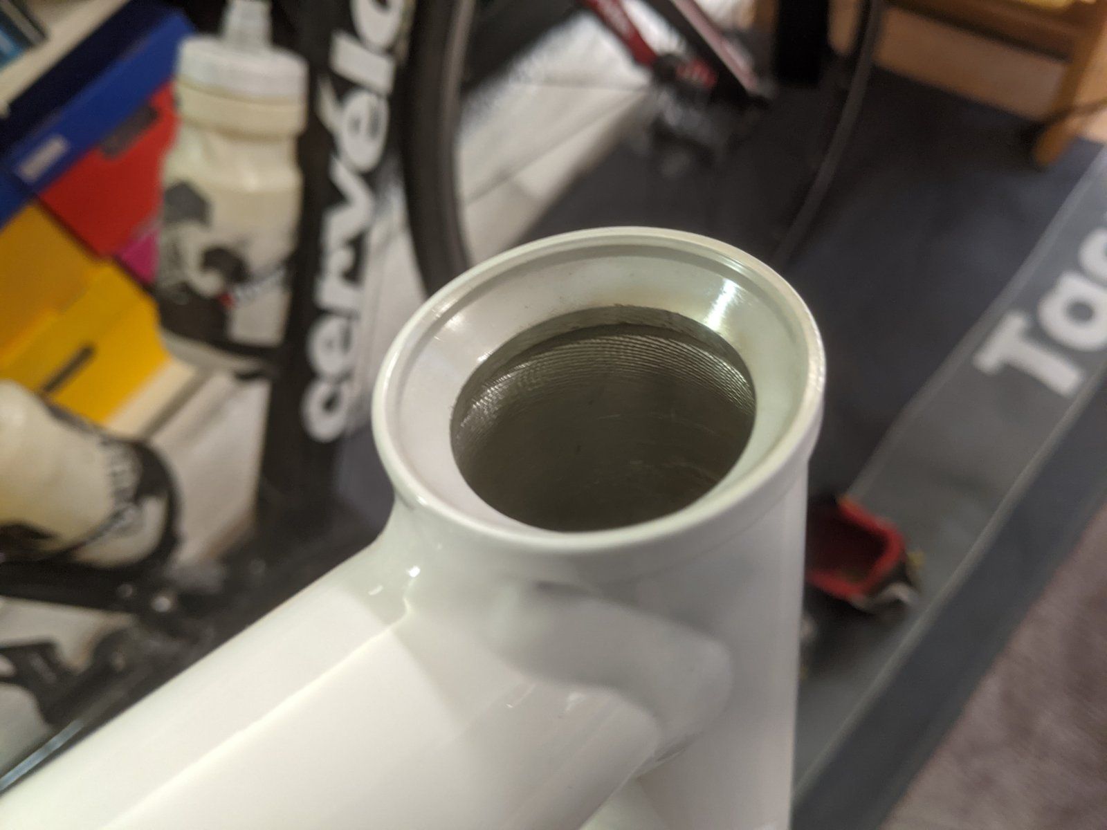

Um meine Ultegra 6700 zu verwerten habe ich mir einen günstigen Alurahmen gekauft. Leider habe ich keine Ahnung welchen Steuersatz ich brauche. Der Durchmesser sind oben und unten jeweils 41,6mm. Also war meine Annahme, dass ich einen Integrierten mit 41,8mm benötige. Unten passt auch ein normales Steuersatzlager, oben leider nicht ohne dass es extrem übersteht. Hat da einer eine Idee

Pack doch nochmal ein Bild dazu im (teil)eingebauten Zustand, damit man sich das besser vorstellen kann und ggf. sieht, wo es hängt.

1mm Überstand ist ok,sonst nachfräsen(lassen).
Meinst du man kann diesen 60 Grad Bund oder Lagersitz tiefer fräsen , das sieht auf dem Bild so aus als wenn das ein in das fette Steuerrohr eingeschweisster und gefräster Ring ist , oder ?
Und welches Werkzeug sollte das erledigen ?
Seltsam , der Rahmenhersteller wird sich was dabei gedacht haben .

... sieht irgendwie aus als ob einer die untere Lagerschale oben eingepresst hat ??? - Ist das 1 inch oder 1 1/8 inchs ??? - ich denke Du brauchst einen FSA Orbit oder sowas in der Art ... da sind wir aber bei Ahead
Ich glaube nicht das da ein klassischer Gewinde-Steuersatz reingeht und ich kenne auch keinen 1 inch teilintegrierten

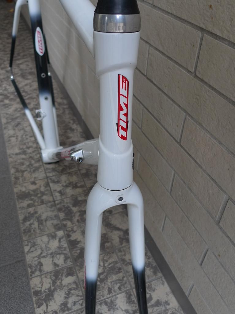

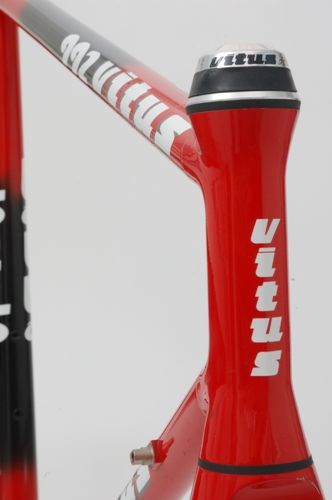

... ausser den TIME beim Helix oder beim Vitus 992 aber die waren beide was ganz spezielles und kamen aus "einem Haus"
die obere untere Lagerschale muss doch beim klassischen Gewinde-Steuersatz anders herum ... sprich nach innen ansteigend stehen - so etwas habe ich bisher nur bei Rahmen für Ahead-Steuersätzen gesehen

Das sieht aus, wie für einen integrierten Steuersatz IS, 41,8mm/45°

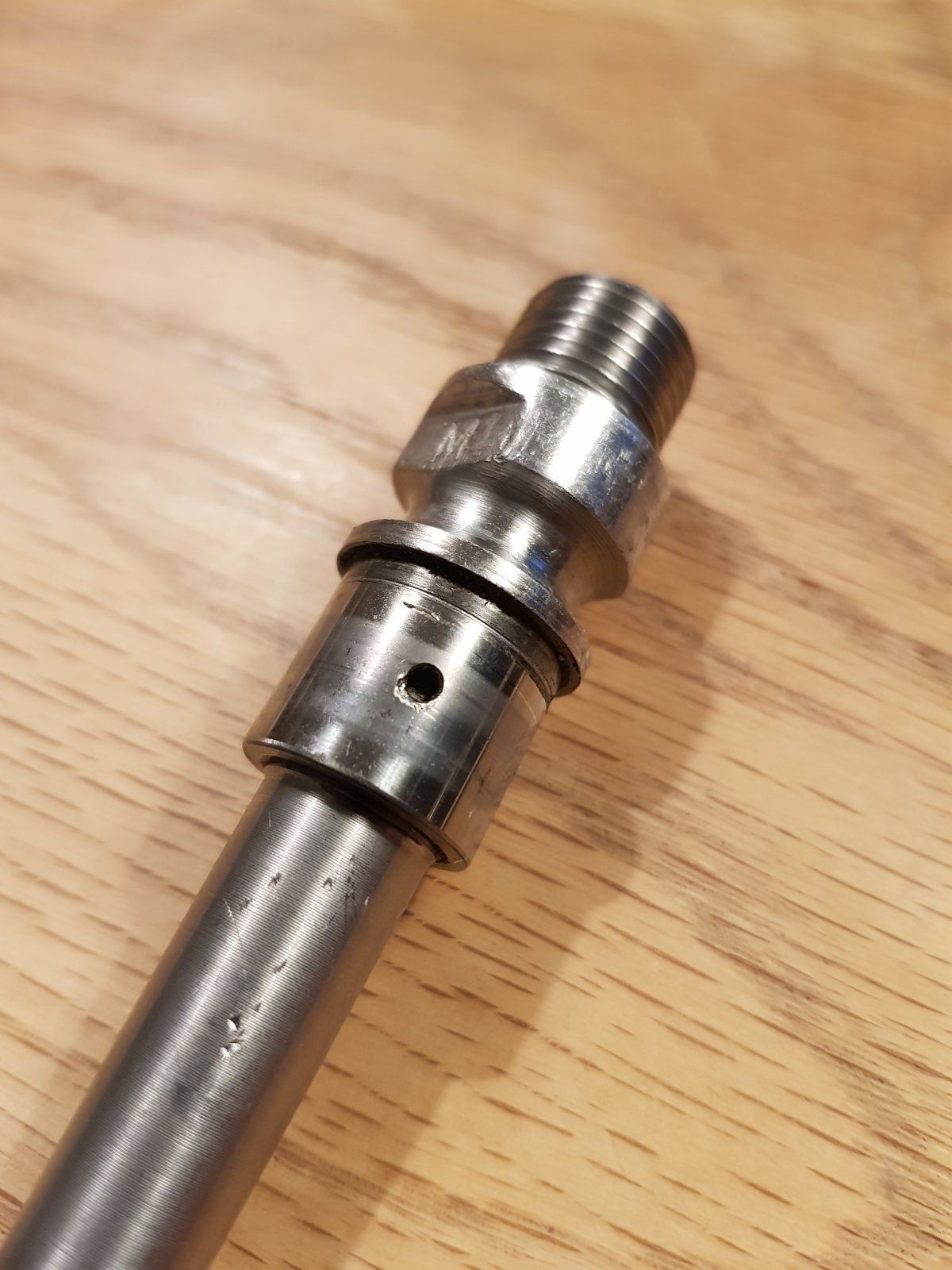

Die Titanachsen waren mal bei irgendeinem Konvolut mit dabei. Durch Zufall hab ich dann gemerkt das die in die Zeus Pedale passen. Die Rikulas waren noch ok. Ich glaube die Hülsen konnte man relativ einfach rausbekommen. Jedenfalls wars nicht so schwer das ich mich noch genau daran erinnern würde. Die Einsätze hab ich von hier:
https://www.kugellager-express.de/
2 Stk. Innenring IR12x16x13 12x16x13 mm 5,65 €
2 Stk. Nadelhülse / Nadellager HK 1614 2RS / HK1614 2RS 16x22x14 mm 2,61 €
...doch noch eine Frage: Das RiKuLa wie auch das NaLa habe ich ausbauen können. Was mir derzeit nicht gelingen will ist das Abziehen des Innenringes von der Achse; kannst Du dich hier noch erinnern, wie Du das bewerkstelligt hast?
