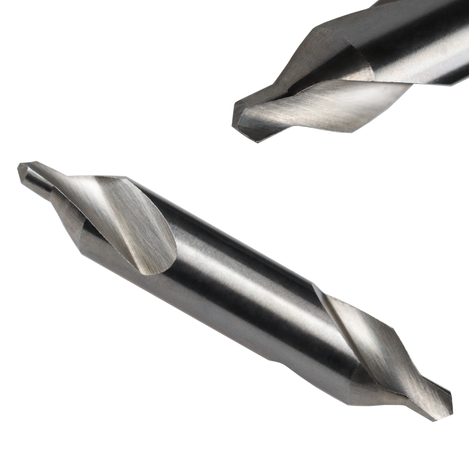

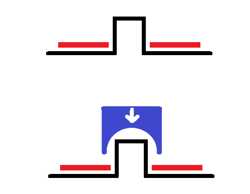

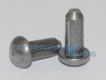

Ein guter Schrauber kann das mittels Ständerbohrmaschine ausbohrenIch überlege, einen genieteten Pedalkäfig zu wechseln, d.h. einen Pedalkäfig auf einen anderen (natürlich passenden) Pedalkörper zu transplantieren.
Hat das hier schon mal jemand gemacht? Mich interessiert vor allem, wie ich die (vermutlich aus Stahl gefertigten) Nieten aus dem Alu-Pedalkörper entferne, ohne diesen dabei zu beschädigen.
Ist dieser erste Schritt geschafft stellt sich mir die Frage, ob ich Käfig und Körper wieder verniete, oder ob ich die Gelegenheit dazu nutze, hier womöglich eine Schraubverbindung herzustellen...
