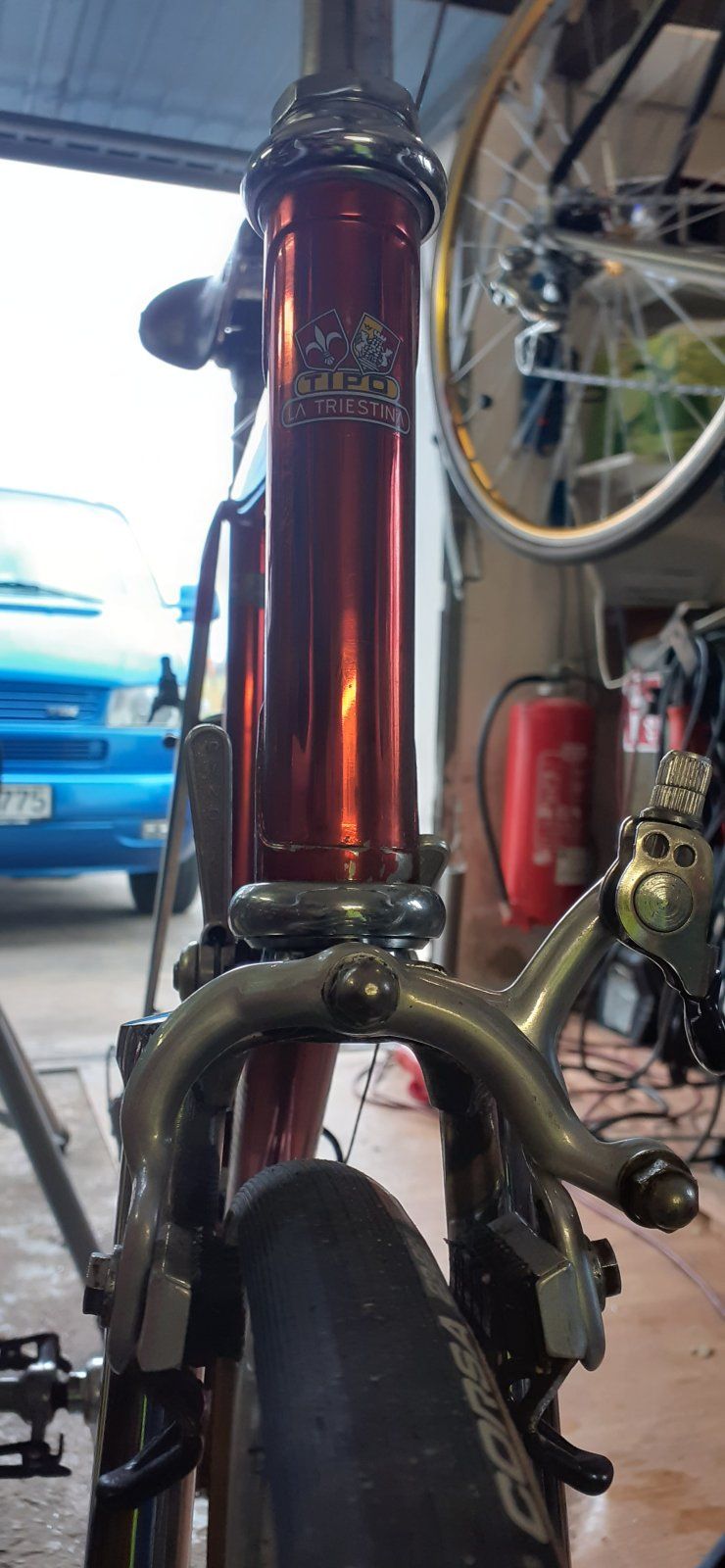

Bremsseil gegenüber? Was hat es damit auf sich? 🤔
Vielleicht kennt jemand die Bremse? Hebel sind Universal LR1....Gummis haben auch den Universal Schriftzug.
Rechtslenker von der Insel; hat keinen Einfluss auf die Bremswirkung 🤗
