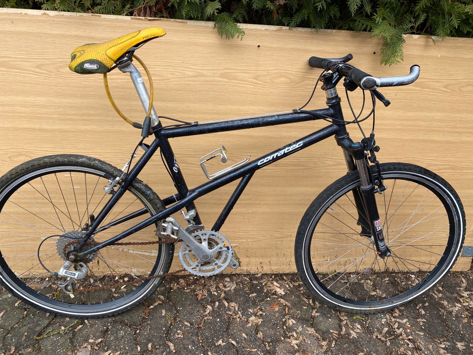

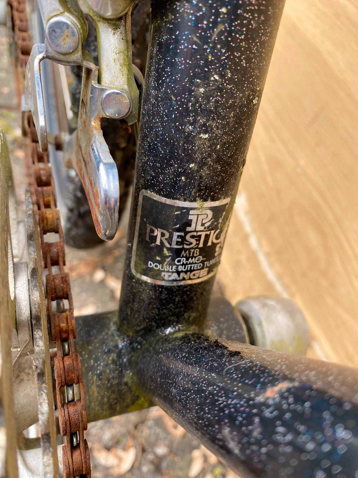

Ich habe diesen Rahmen gefunden, viel davon ist rostig, der Rahmen ist aber noch in nem guten Zustand. Ich möchte daraus ggf. en Stadtrad basteln.
Nun wäre die Frage welche Art von Gabel ich alternativ zu der vorhanden montieren könnte? Ein Strich durch die Rechnung macht mir die Lackierung, denn ich hätte sonst eine schwarze starre gewählt, nur clasht das vom Design.
Würde gern ohne Federung fahren, oder soll ich da ne Federgabel verbauen? Was nimmt man da?

Ich hätte da noch eine starre Gewindegabel in 1 1/8. Der Rahmen dazu ist Schrott. Du müsstest dann aber auf einen 1 1/8 Gewindesteuersatz wechseln. Das Gabelrohr müsste ich nachmessen.
Ein 16" GT Rahmen.
Kostet nix, nur Porto.
Es ist kein Corratec-der Aufkleber ist mindestens 13Jahre jünger,(ab 2004) , als das Rad.
Die Federgabel ist zu jung und baut zu hoch.

Oy, ein Wolpertinger !
Könnte von Lack und Rohrsatz her ein MT Racing ECS-Modell von 1990-92 gewesen sein.
Die DX Schaltung dürfte noch Serienausstattung sein, der Corratec Aufkleber ist wohl Diebstahlschutz und die Federgabel passt von der EBH überhaupt nicht zur Rahmengeometrie ("Chopper").
Für diese Classic-MTB-Rahmen brauchst du eine Starr- oder Federgabel mit EBH ~390-410mm. Früh-90er Federgabeln sind mit wenigen Ausnahmen heutzutage meist Schrott/platt/irreparabel und der typische Federweg von 60-80mm für den geplanten Einsatzzweck unnötig.
Kannst natürlich mal versuchen ob der Gabel-Lockout noch tut und ggf. den Federweg anpassen / "runtertraveln". Oder eine günstige 26" Ahead-Starrgabel in weiss oder schwarz/weiss suchen.
Die Marke is mir recht egal. Die Kurbel und SW sind nice, so einen Rahmen wollte ich schon immer. Bequem wäre eine starre Gabel, allerdings wird es da schwierig mit einem passenden Farbschema. Bei einer Federgabel aus der Zeit fällt das ja dann mehr oder weniger weg, da die ja immer "anders" aussahen.

Wie wärs, doch ne schwarze starre Gabel zu nehmen und zu versuchen, sich dem farbschema anzunähern durch sprühlack?
Z.b. durch ein altes Sieb sprühen oder irgendwie nur den SprühNebel ‚mitnehmen‘
Also selbst habe ich sowas auch noch nicht gemacht, stelle es mir aber machbar vor..

Die Gabel ist schwarz.
Um eine schwarze Gabel anzupassen, könntest du die Keirin Klarlacke von Spray.Bike anschauen, ob da was Passendes dabei ist.
Ich denke übrigens nicht, dass das Rad Zeitverschwendung wäre. Die DX-Ausstattung ist eigentlich unzerstörbar und der Rahmen immerhin außergewöhnlicher als die anderen Stadtgurken, die so rumfahren.
