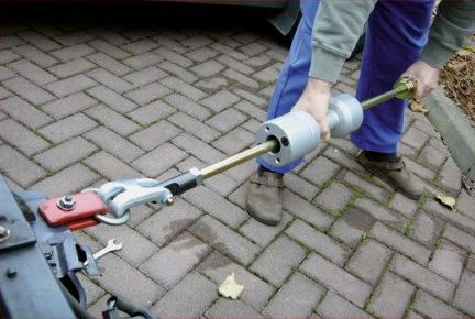

Vielleicht kannst du in den Stummel ein Gewinde schneiden, eine Schraube rein und mit einem Gleithammer Dein Glück versuchen.
Wie schon gesagt, wenn komplett verwachsen zieht die nix da raus.

jo, ich hab hier auch so'n Kandidaten (also die Sattelstütze) und eine lokale Metallwerkstatt, gemeinnützig, nicht gewinnorientiert und so, mit selbstgebauten Ziehhammer. Das definitiv die eleganteste Lösung (im Gegensatz zu raussägen/feilen).
