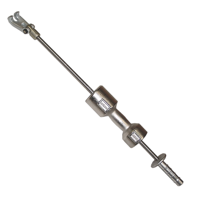

Klingt super! Kannst du bei Gelegenheit mal 1-2 Bilder von dem Ziehhammer schicken?
guck mal hier:
https://gmelin-moll.de/karosserie/gleithaemmer/gleithammer-1-1.html
wir benutzen den u.a. für die karosseriereparatur.
da ist ziemlich wumms hinter, ich hätte sorge, den rahmen damit auseinander zureißen. man müsste am tretlager gegenhalten, über eine welle, die schon pitting hat. oder ein rohr durch das tretlagergehäuse, das kann aber deformiert werden oder brechen.
