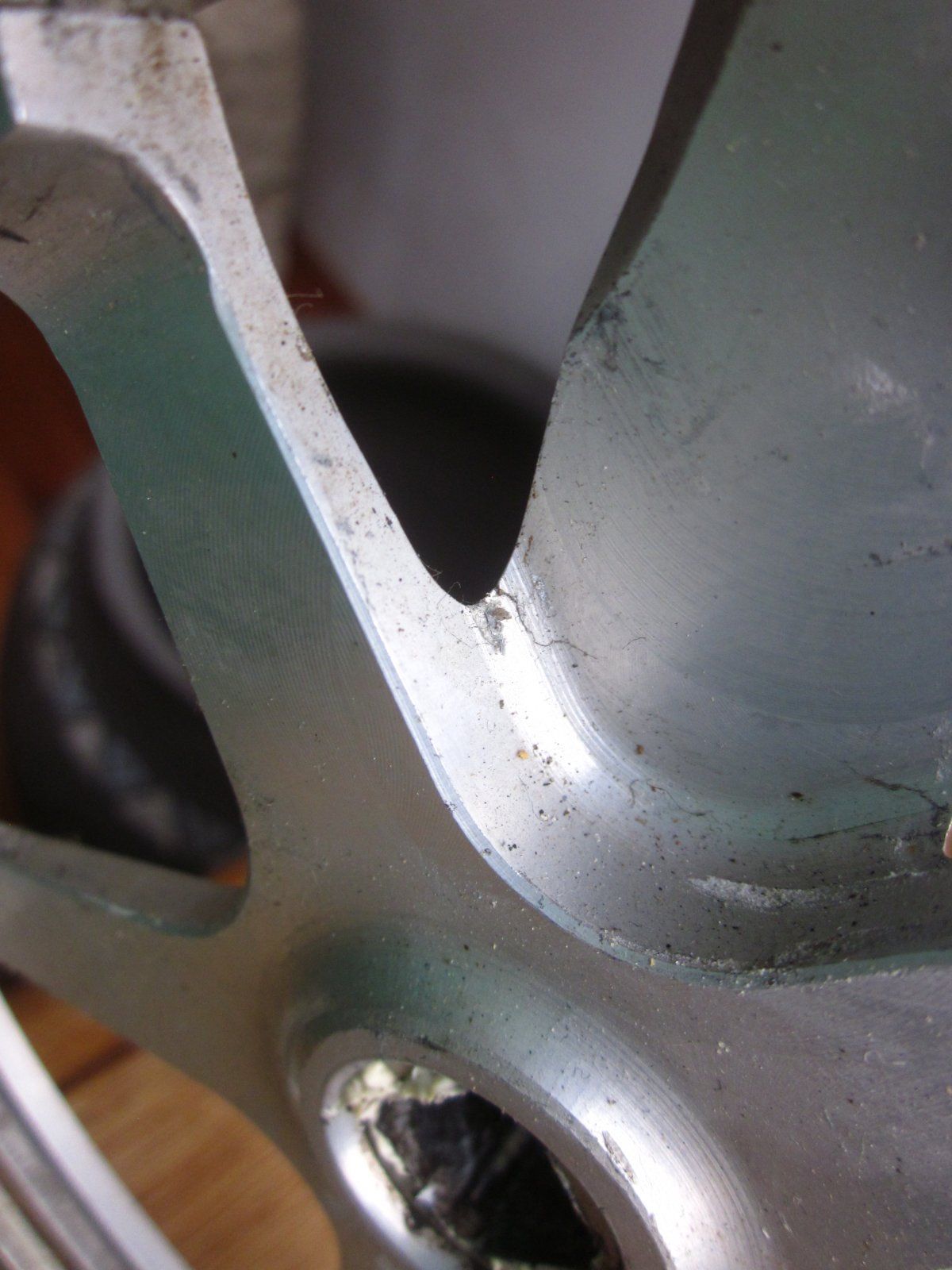

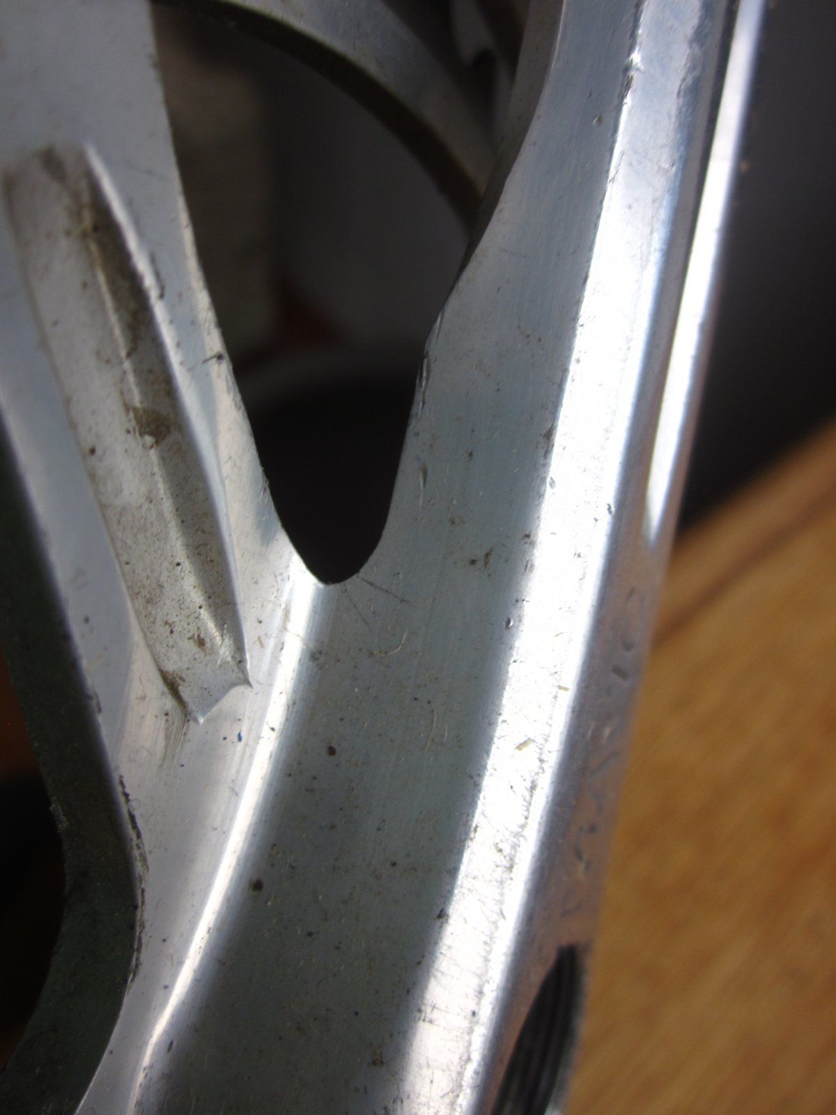

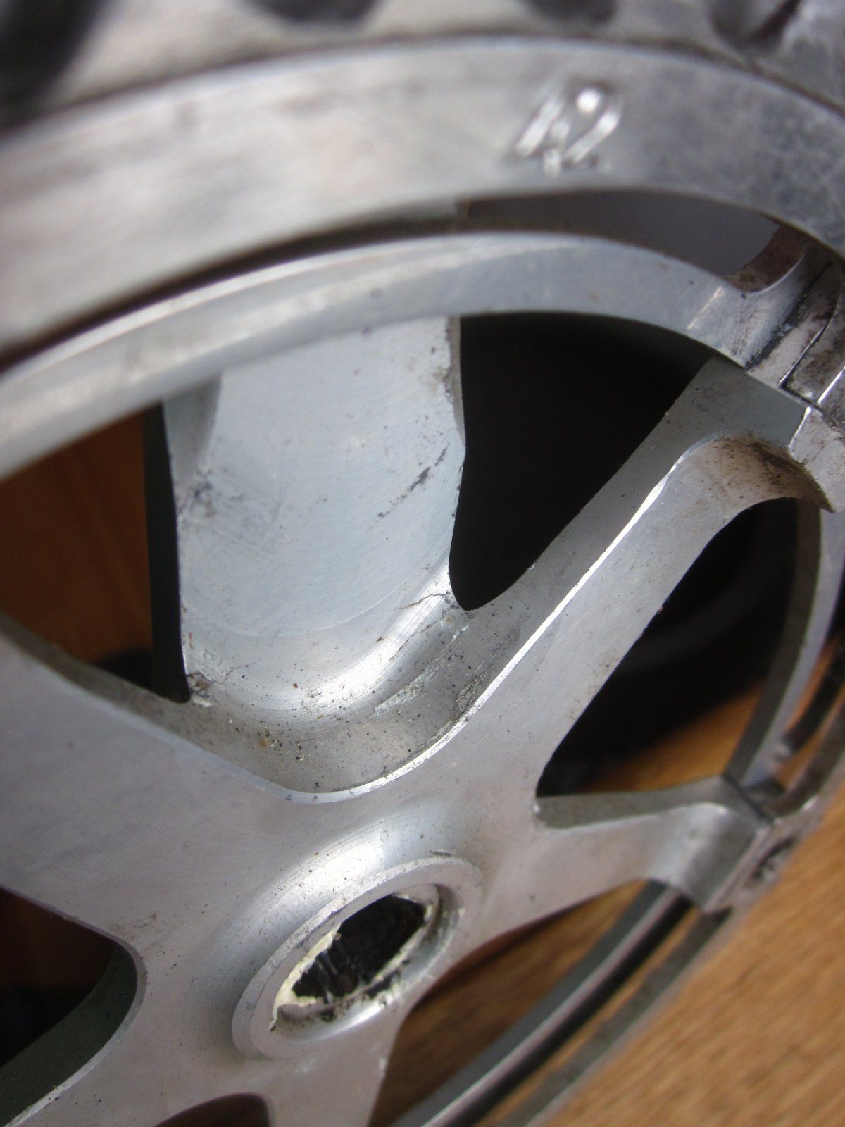

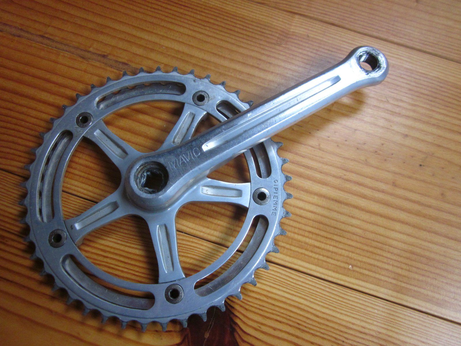

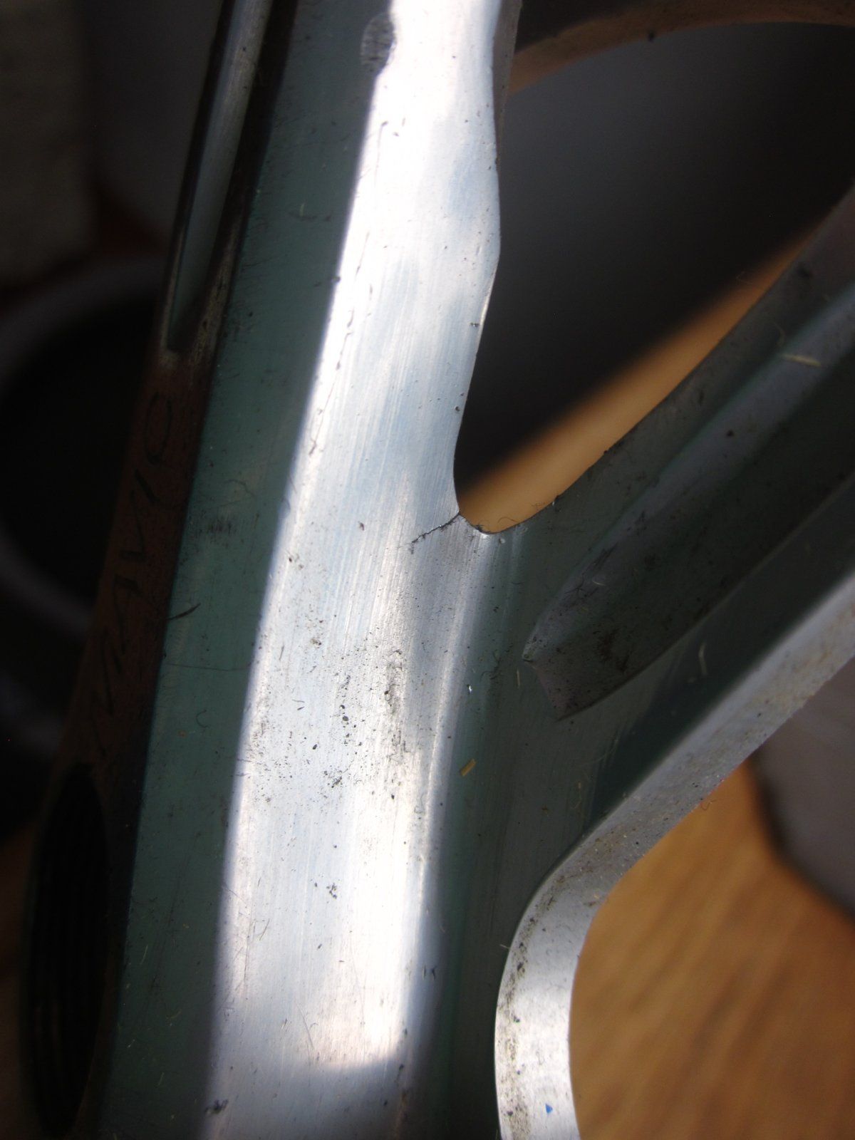

WertstoffhofGibt es eine Möglichkeit diese Kurbel zu retten? Oder eine Idee zur nicht belastenden Fremdnutzung? Schlüsselanhänger, Klorollenhalter etc.?
Fahren werde ich mit der nicht mehr, das ist klar. Schade um die schöne Kurbel, aber laut Velobase kein Einzelfall
Anhang anzeigen 1191070Anhang anzeigen 1191071Anhang anzeigen 1191072Anhang anzeigen 1191073Anhang anzeigen 1191074
