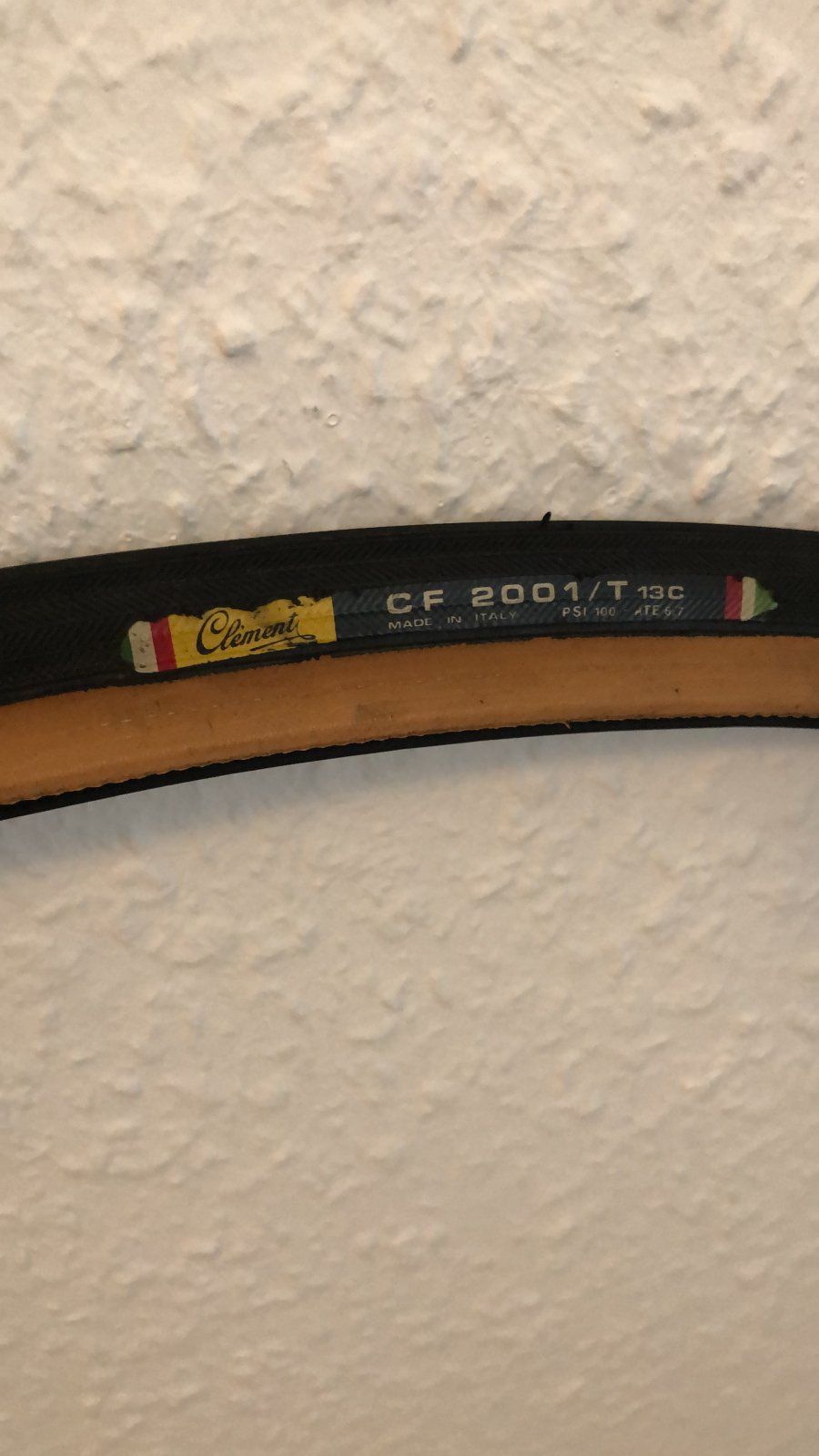

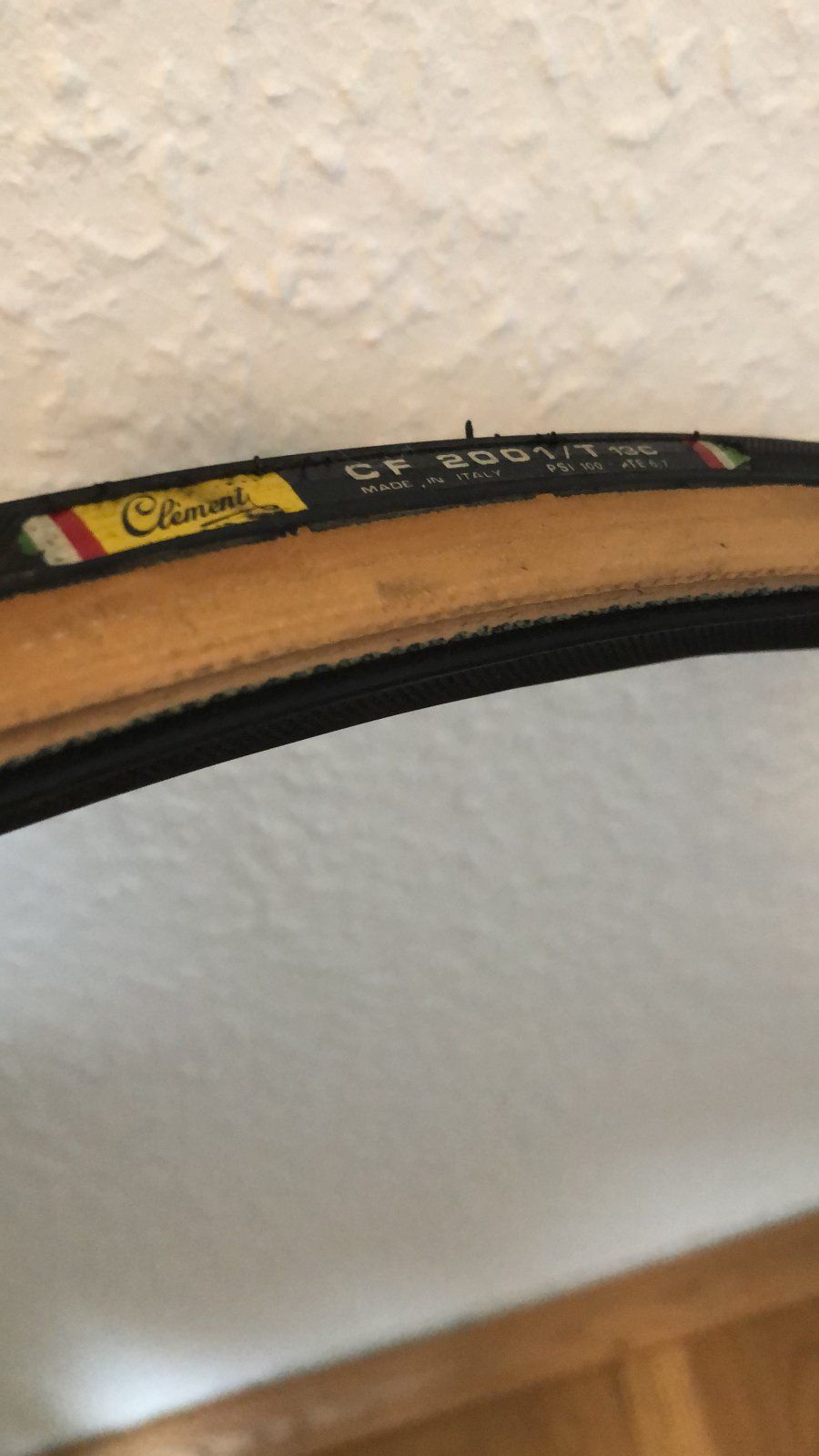

Kann ich in ein Laufrad mit Klebereifen problemlos einen Schlauch + Drahtreifen reinmachen?
Umgekehrt geht irgenwie schon insofern der Schlauchreifen für Drahtreifenfelgen gemacht ist. Hab so ein paar hier bin nur zu blöd das zu montieren, ohne besonderen Ehrgeiz nach ein paar Minuten abgebrochen.
Vielleicht geht das aber aich nicht mit jeder Drahtreifenfelge .
Technisch macht das zumindest für mich ja auch am Ende wenig Sinn....
Reifen :
Der hat da so eie Nut in die das Felgenhorn des Drahtreifens passen soll.....
Reifen : Anhang anzeigen 1191389
Passt nur mit Felgen 13c.
Edit. Der Clement CF2001 ohne "T" ist der Schlauchreifen zum ausschließlichen Aufkleben.
