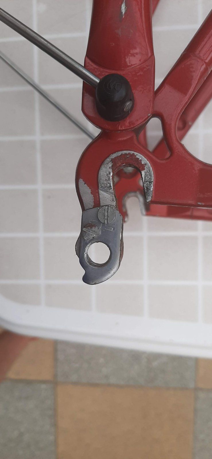

Singlespeed geht nicht, kann die Kette ja nicht spannen.
Kannst einen Kettenspanner montieren, ist ohnehin sinnvoll.
Bei dem Rahmen würde ich mir auch jemanden suchen der Alu schweißen kann oder das Ausfallende so befeilen das irgendein anderes Schaltauge drangeschraubt werden kann. Das hält bestimmt wenn es gut gemacht ist also plane Flächen gut verschraubt sind. Ist bei modernen Rädern doch überall so.
Ich frage mal was mich das Schweißen kosten würde. Das ist halt mein erstes modernes Rennrad. Zum Anschrauben ist da wenig Fleisch.
Ich lass das mal sacken.
Der Rahmen ist echt schön, sonst hätte ich gar nicht überlegt und den Rahmen weggehauen
Ich würde auf @GEBLA hören, der muss es wissen, baut schließlich selber Rahmen.
Ich schicke regelmäßig Kunden für Reparaturen bei Aluminiumrahmen zu Voitl und man hört eigentlich nur Gutes.
Früher habe ich das selbst gemacht, aber ich baue mittlerweile einfach zu selten Aluminiumrahmen und muß beim Schweißgerät jedesmal das Schlauchpaket umbauen. Bei Stahl habe ich ein extraleichtes Schlauchpaket, das ist mit Aluminium überfordert. Dafür habe ich ein wassergekühltes. Der Umbau kostet halt auch Zeit, die dann für den Kunden nutzlos verbraucht wird und die keiner zahlen will.
Das ist der andere Punkt: Bei vielen Rahmen ist jede Art von Reparatur schlicht nicht wirtschaftlich. Dafür sind gebrauchte Rahmen viel zu günstig.

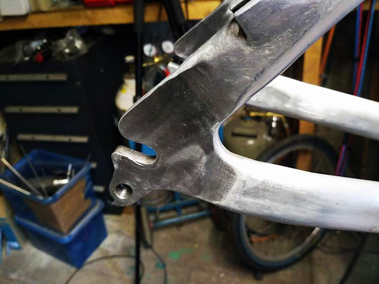

Der Rahmen hier sah mal ähnlich aus:

Im übrigen bin ich der Meinung, das es ein Schaltauge geben muß, das modifiziert das Problem lösen kann.
-Und wenn man es notfalls selber baut.
Union
Pilo
etc.
Wäre auch mein erster Versuch, ist der preiswerteste Weg, und zum Schweißer kann man immer noch wenn es nicht hält.
Würde ich auch erstmal so versuchen. Wenn möglich das Ausfallende und die Kontaktfläche des neuen Schaltauges jeweils ein paar mm dünner feilen und die beiden mit 2K-Kleber verkleben und mit zwei M3 oder M4 Schrauben sichern. Das müsste bombenfest halten, zumal der Schnellspanner auch noch drückt.
