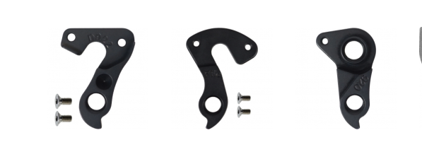

https://www.schaltauge.de/Schaltaug...indebuchse-Frame-Saver-5mm-Rahmen-retten.htmlEiner ne gute Idee oder Schrott?

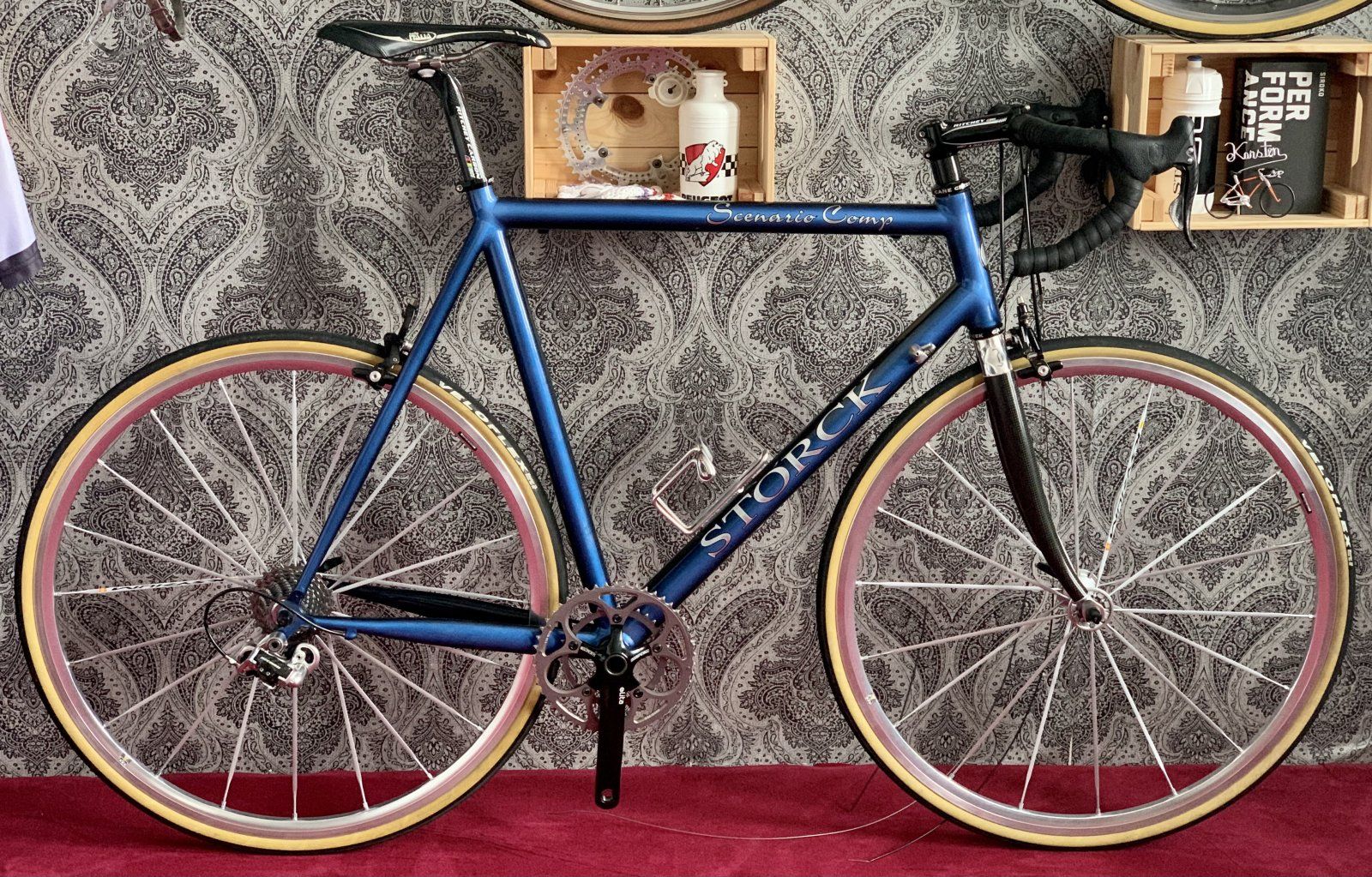

Das ist das Rad![]()
Wie ist der Schaden entstanden?

ich würde zwei Löcher bohren Gewinde schneiden und ein Schaltauge dranschrauben.

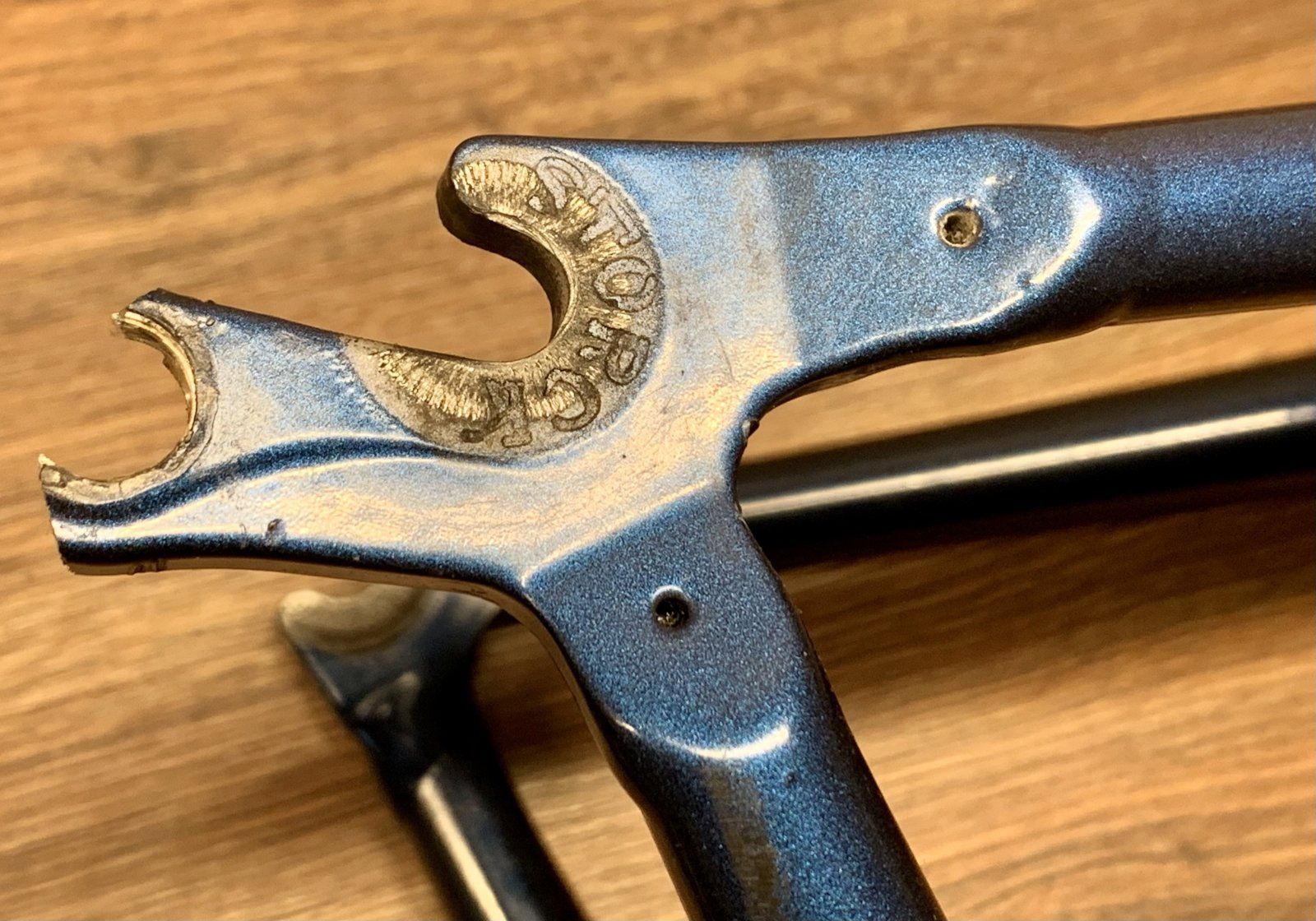

Da hat vor Ewigkeiten mal jemand das Gewinde mit einem Reparaturgewinde instandgesetzt und da das Originalloch schon nicht ganz in der Mitte war, blieb nur wenig Material übrig und das ist einfach abgebrochen als ich die Schaltzüge verlegen wollte. Das abgebrochene Stück ist auch nochmal zerbrochen.Wie ist der Schaden entstanden?
Das steht dann aber nicht an der Stelle wo es hingehört oder habe ich einen Denkfehler?ich würde zwei Löcher bohren Gewinde schneiden und ein Schaltauge dranschrauben.

An nem Al Rahmen was reparieren is halbherzig U nicht von Dauer so sehr ich dasJa inklusive deinem netten Spruch das der Rahmen Schrott sei.
Ideen braucht man auch nicht, sondern ein Schweißgerät reicht völlig aus.Wenn Al Renner dann Schrott,da wird man niemals ne vernünftige Reparatur hin bekommen Hilfreiche Ideen gibt's da nicht
Stimmt. Ob es funzt hängt von dem Einstellbereich des Schaltwerk ab. Muss man probieren.Das steht dann aber nicht an der Stelle wo es hingehört oder habe ich einen Denkfehler?

Es gibt so Schaltaugen mit Bohrungen, da würde ich mal schauen ob ich was passendes
finde und dann verschrauben, bevor ich den Rahmen in die Tonne kloppe.
Schau mal bei Schaltauge.de...
Singlespeed geht nicht, kann die Kette ja nicht spannen.Sollte sich eine Reparatur nicht machen lassen, finde ich die Fixed- oder Single-Idee nicht verkehrt. So kann der Rahmen dann sinnvoll weiterfahren.
Mit dem entsprechenden Schweißzusatz Draht U die Legierung kennt ,dann sollte es haltenIdeen braucht man auch nicht, sondern ein Schweißgerät reicht völlig aus.
Mit dem entsprechenden Scheißzusatz Draht U die Legierung kennt ,dann sollte es halten
