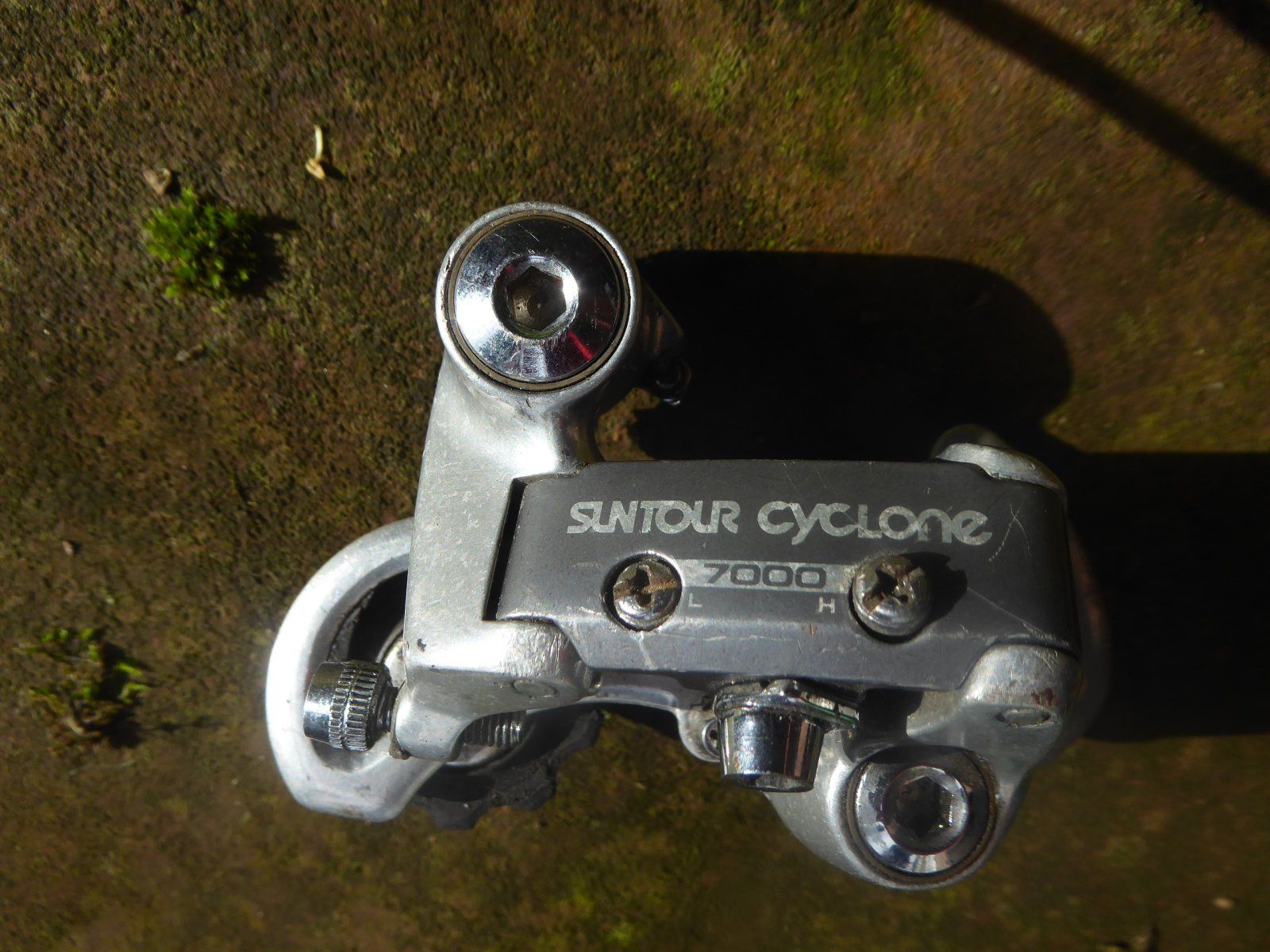

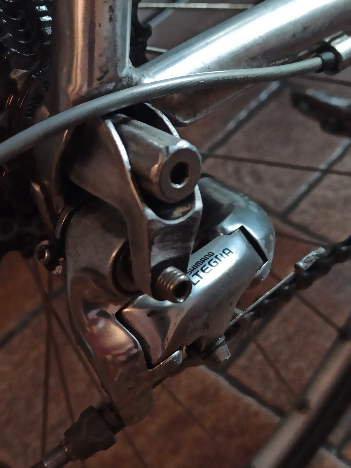

Ist dieses SW kompatibel zu dem alten Shimano-Dauerschaltstandard (bis 10f RR)?
Manche sagen ja...
Edit: Mit den originalen Schaltrollen ist es schwierig. Besser ging es mit einer oberen Schaltrolle von Tacx ,wo sich die Kette etwas seitlich etwas verschieben kann. Einstellen dann über den mittleren Kränzen.
Die Schaltzugspannschraube entweder ganz rein schrauben oder ganz raus-keine Feineinstellung damit machen(!), weil bei dieser Suntourschaltung sich dabei das Einzugverhalten ändert.
Eher nicht. Es gehen ein paar Gänge und dann summieren sich die minimal unterschiedlichen Ritzelabstände zur Nerverei.

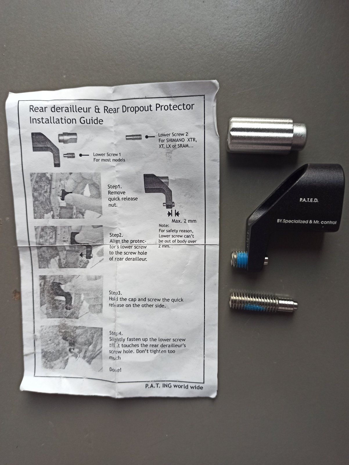

Apropos Schaltauge am (Bestandteil des) Alurahmen(s).
Ich hab vor ca 15 Jahren nach Sturz und Umfaller das rissige Schaltauge, das in nicht zu ferner Zukunft abzufallen drohte, von innen mit einem angepassten, angekannteten Alublech geschient und mit Stabilit Express verklebt. Damit zusätzlich dauerhafte Stabilität reinkommt habe ich anschließend noch einen "SchaltaugenSchutzEngel" montiert, der alles in Position hält.
Die Sache hält bis heute, nach zichtausent km an meinem Schlechtwetter AluRenner.

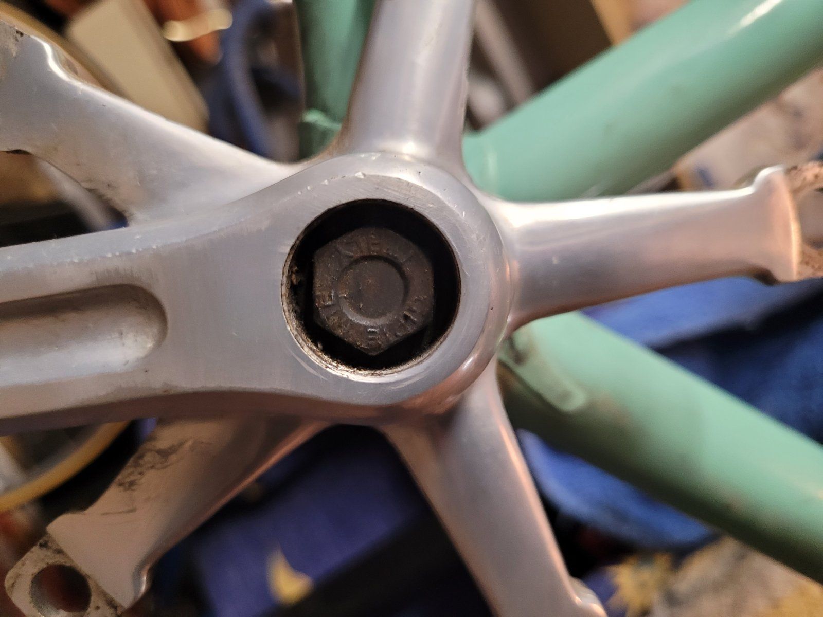

Hallo liebe Community, ich bin gerade dabei mein Bianchi rekord zu zerlegen. Bisher habe ich mich ans Kurbel abziehen und Lager neu Fetten nie rangetraut, dass soll sich nun ändern. Im Netz finde ich hundert verschiedene Kurbel Typen. Welches Werkzeug brauche ich für diese Kurbel + Lager? Mit meinen 6 Kant komme ich da net rein und die Nüsse sind irgendwie auch zu breit? Würde mich über ein Paar Tipps und Links freuen. Grüße
Hallo liebe Community, ich bin gerade dabei mein Bianchi rekord zu zerlegen. Bisher habe ich mich ans Kurbel abziehen und Lager neu Fetten nie rangetraut, dass soll sich nun ändern. Im Netz finde ich hundert verschiedene Kurbel Typen. Welches Werkzeug brauche ich für diese Kurbel + Lager? Mit meinen 6 Kant komme ich da net rein und die Nüsse sind irgendwie auch zu breit? Würde mich über ein Paar Tipps und Links freuen. Grüße Anhang anzeigen 1161680

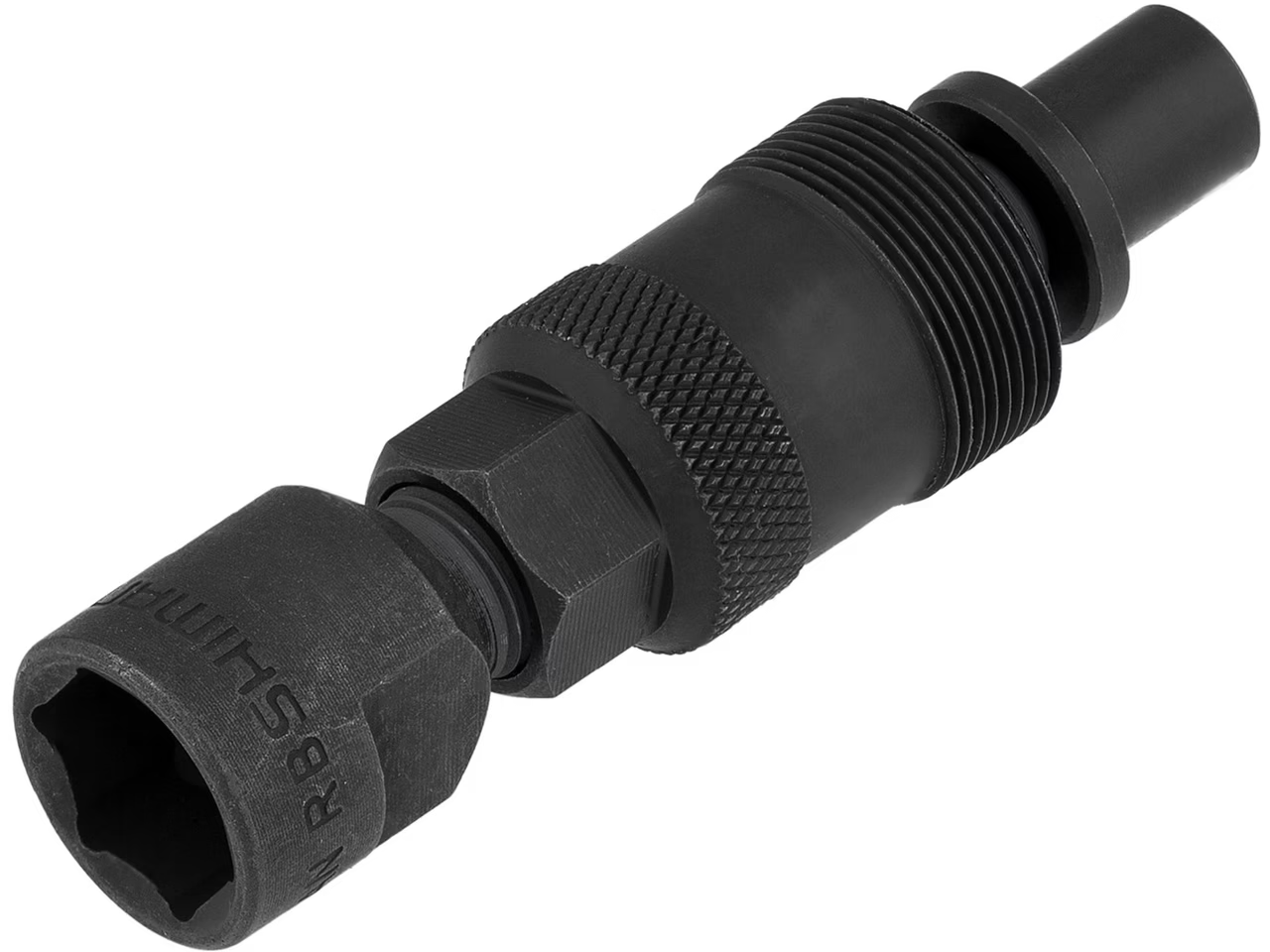

Um die Kurbelschrauben zu lösen wird eine 15er oder 14er Nuss (Steckschlüssel) benötigt. Dummerweise sind viele Exemplare aus dem Heimwerkerbedarf zu dickwandig, wie du bereits bemerkt hast. In diesem Fall könnte man sich dieses Werkzeug anschaffen. An diesem Werkzeug ist gleichzeitig ein Pedalschlüssel vorhanden, denn normale 15er Maulschlüssel sterben oft an festkorrodierten Pedalen.
Wenn die Kurbelschrauben draußen sind und auch (!) eventuell vorhandenen Unterlegscheiben entfernt wurden kannst du einen leicht gefetteten Kurbelabzieher einschrauben, dessen innere Druckspindel zuvor ganz nach außen geschraubt wurde. Dabei sehr genau arbeiten. Wenn du das Gewinde der Kurbel beschädigst wird es gruselig...
Durch das einschrauben der Druckspindel wird die Kurbel von der Innenlagerwelle gezogen.

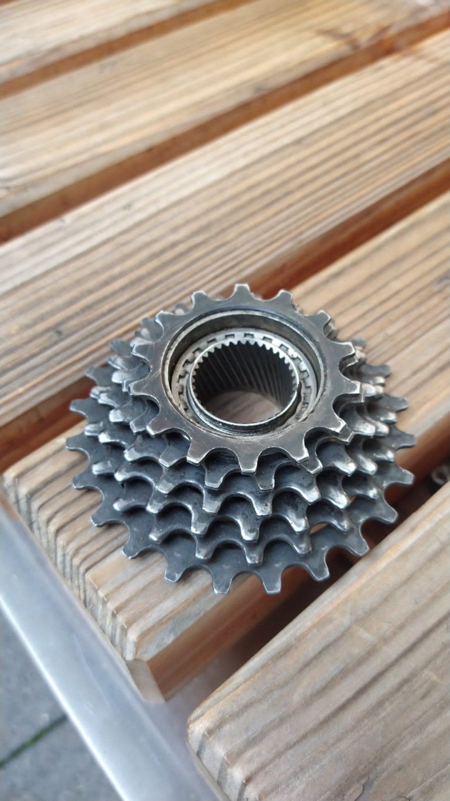

Ich, bzw. ein Freund von mir hat so einen Freilauf montiert, der nichtmehr richtig funktioniert Hatte ich vor langer Zeit mal an einem Franzosen, komme aber nichtmehr auf den Hersteller und gibt es sowas noch in voll funktionstüchtig?
Helicomatic heisst das Teil. Braucht die dazu passende Nabe. Dürfte schwer werden, Ersatz zu finden.

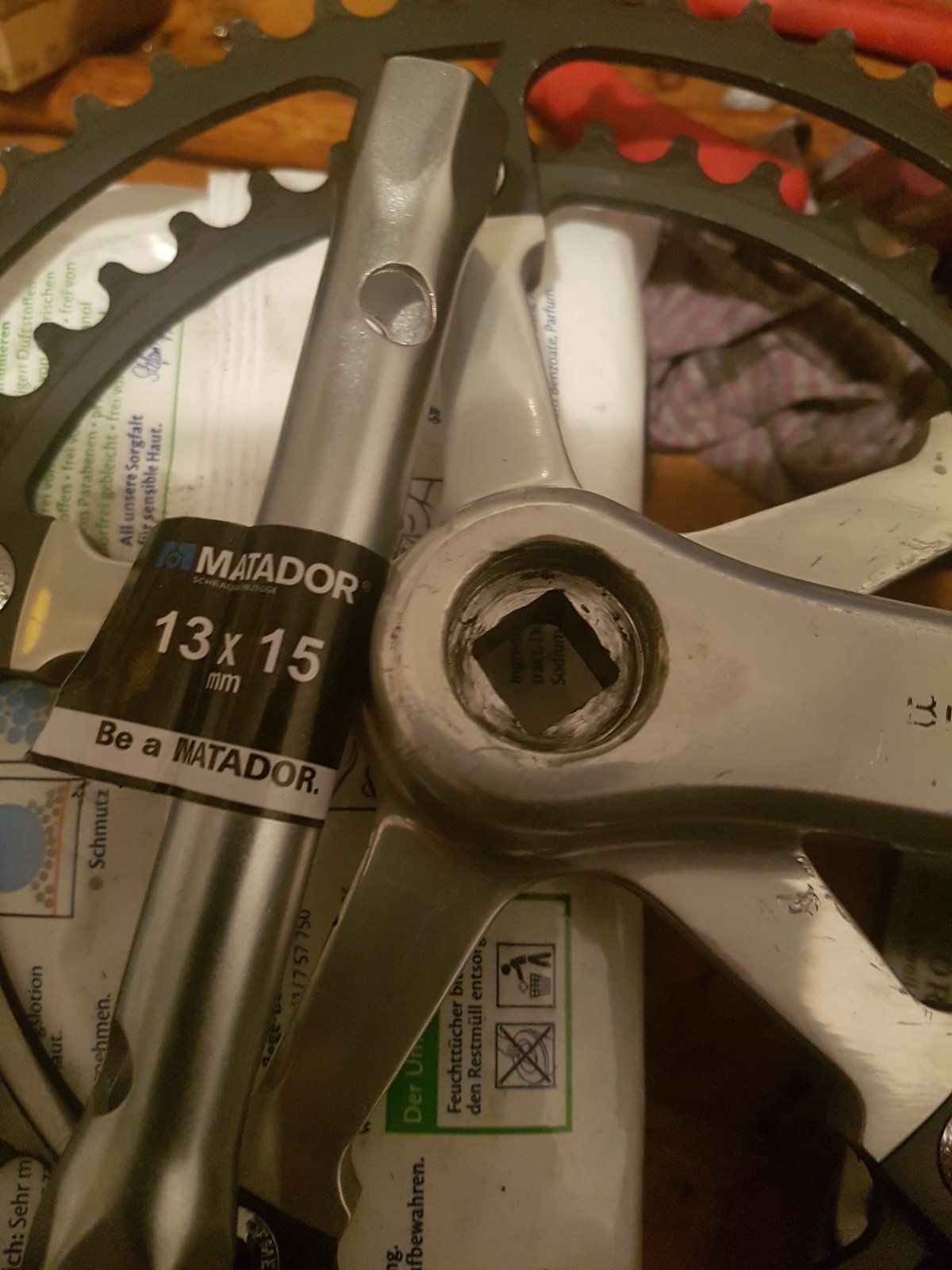

Ich hatte mich auch tagelang mit der Kurbelschraube abgeqäult. Lösung war in meinem Fall letztendlich eine dünnwandige 13-15-Doppelnnuss aus dem hiesigen Baumarkt. Erinnert an die Zündkerzenschlüssel.
