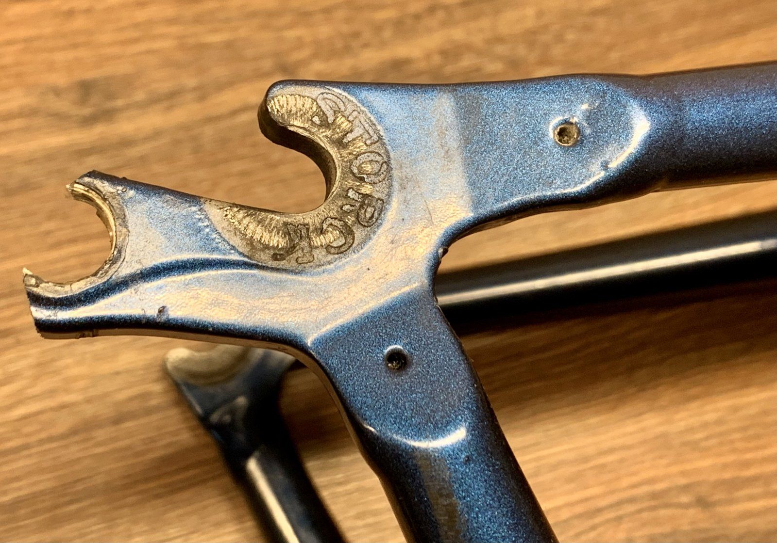

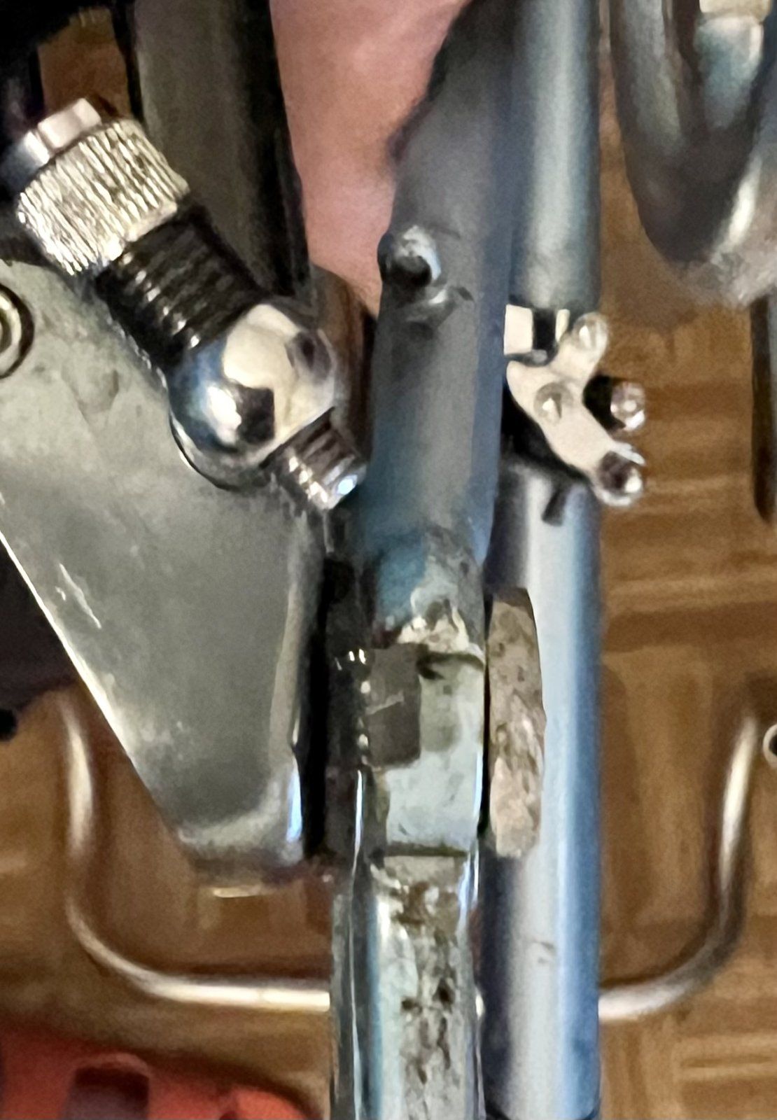

Ich habe vor Tagen, ein Huret SW mit Befestigung an der Achse erworben!
Jetzt versuche ich es, mit den vorhandenen Kleinteilen, an einem Campagnolo Ausfallende zu befestigen!
Bin mir aber höchst unsicher, ob dies - so - richtig ist?!
Hat hier jemand den Huret Plan im Sack? 😉

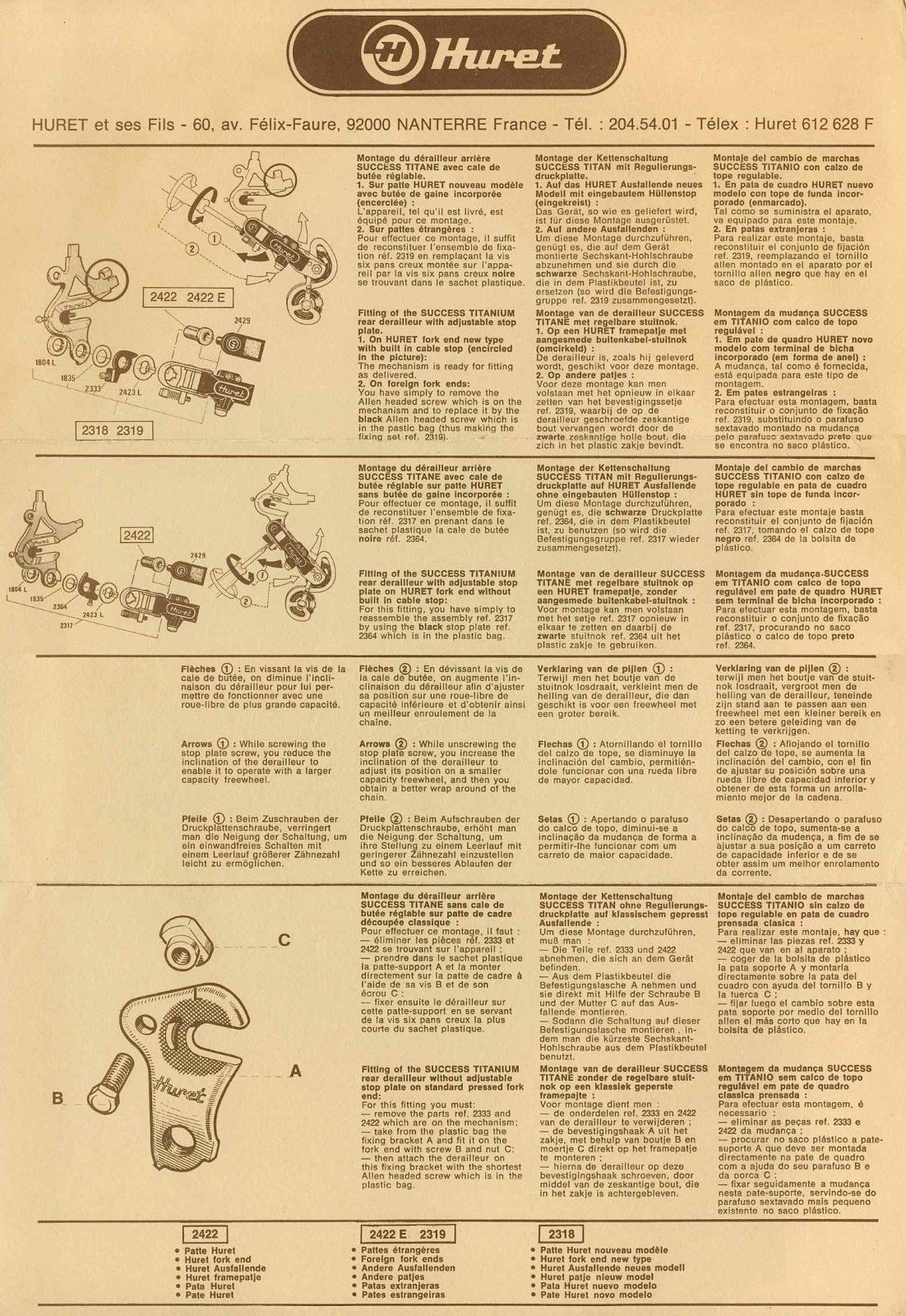

Ich habe mich vor Jahren auch damit herumgeschlagen: Für Campaausfaller brauchst Du 1. die richtige Schraube und 2. das richtige Anschlagplättchen - das müßte für Campa das Schwarze sein.
Und Du bauchst die dünne Kontermutter damit das Schaltwerk gekontert werden kann damit es schwingen kann da die Schraube keinen Anschlag hat..
Hier ist noch eine Anleitung von Huret:
Und hier noch die Erklärung zum schwarzen Plättchen, alles ganz einfach 🤣:
Huret Campa Plättchen

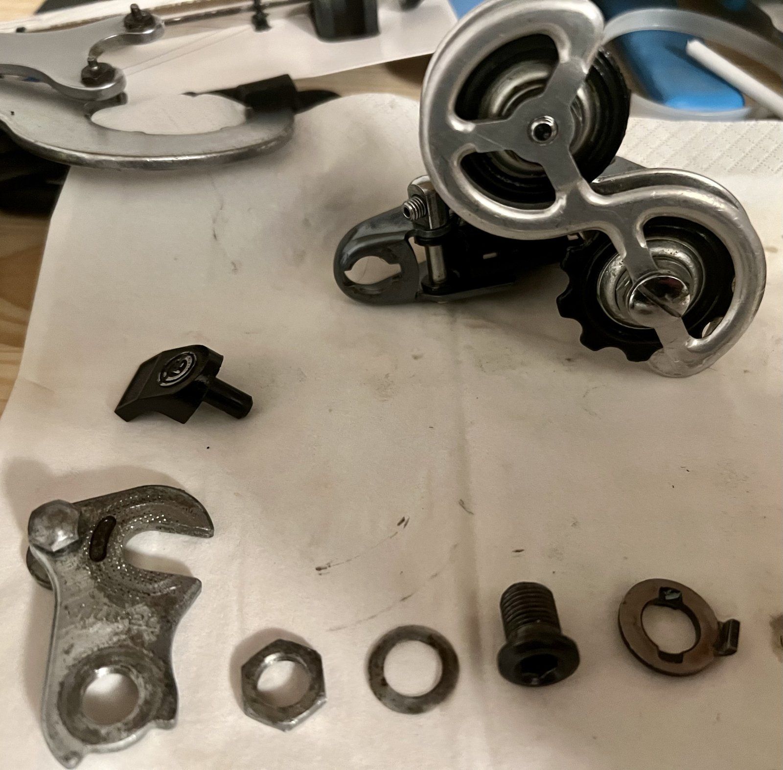

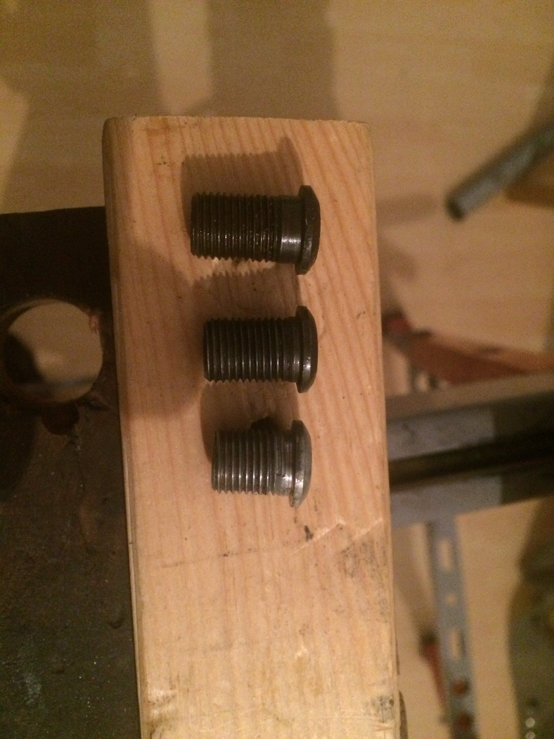

So jetzt ist es amtlich: Die spinnen die Gallier! Anscheined ist es wirklich so das es von dieser ominösen schwarzen Schraube wirklich 2 Versionen gab: eine zu Kurze und eine Passende...
Ich habe am Wochenende zufällig eine Huret Titanium Gruppe um kleines Geld in der Bucht geschossen die heute ankam: Schwarze Schraube - aber länger :eek:.
Also insgesamt habe ich jetzt von 3 verschiedenen Schaltwerken 3 verschieden lange Schrauben - irgendwie wundert es mich nicht mehr das die Franzosen mit ihrer Produktpolitik so gegen die Wand gekracht sind. Wenn man partout alles was bewährt und einfach ist künstlich verkomplizieren muß ist es nur eine logische Folge das die Kunden sich irgendwann dem Einfachen zuwenden...
Anhang anzeigen 515044 Anhang anzeigen 515045
Fairerweise muß ich aber sagen das die Wahrscheinlichkeit zu einem gebrauchten Schaltwerk alle dazugehörigen Adapter und Teile die im Auslieferungszustand dabei waren zu bekommen relativ gering ist.
P.S.: Ich sehe gerade das Campa Plättchen hast Du - aber Du scheinst nur die kurze Schraube zu haben...
2 Möglichkeiten: Richtige Schraube suchen (am besten gleich ein entsprechendes Schaltwerk kaufen!) oder ein M7 Gewinde in die eigentliche Schraube schneiden und mit am Kopf abgeflachter M7 Schraube (Vespa z.B.) kontern. Hatte ich gemacht bevor ich auf die verschieden langen Schrauben draufgekommen bin...
Und hier noch mein Ausgangsstatus - Schraube zu kurz zum kontern:

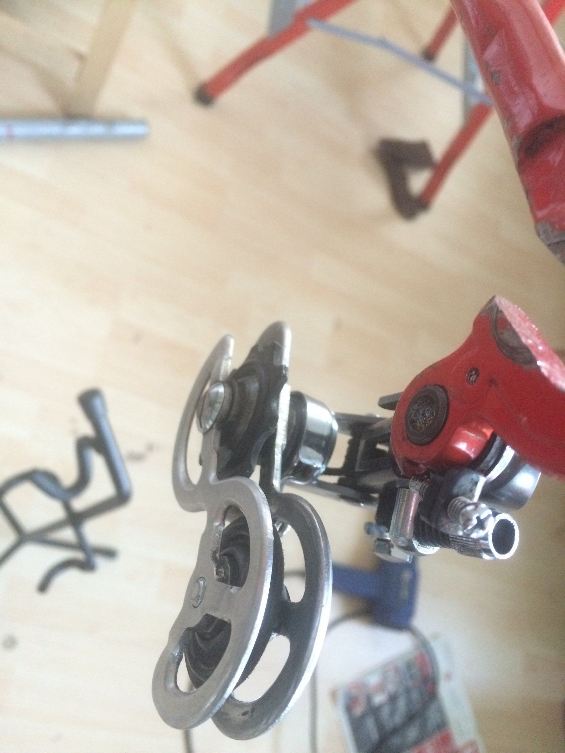

2 Jahre später - gleiches Problem: Huret Titanium in normalem Schaltauge... Gab's da dann eine Lösung @htkal ? Es funktioniert nämlich auch an einem normalen Campa Ausfaller nicht - anscheinend hat Huret das damals nicht mal probeweise angeschraubt :mad:
Und ich habe das Ensemble mit der "Black Screw" die dafür vorgesehen ist, siehe Huret Anleitung:
Bei mir auch:
Das ist die Version wie es bei der Jubilee war - gibt´s ja auch nicht zum Diskontpreis die Schraube?
Die Lösung wär halt eine längere Schraube - aber wo hernehmen? Oder die Platte 2423L weglassen, dann hat das Schaltwerk aber keinen Anschlag mehr, weder vorne noch hinten - wie wichtig ist der in der Praxis?
Wenn jemand eine Lösung hat bitte zeigen - Danke!

Genau, die Hohlschraube ist zu kurz!
Die flache Mutter kann man kaum aufschrauben!

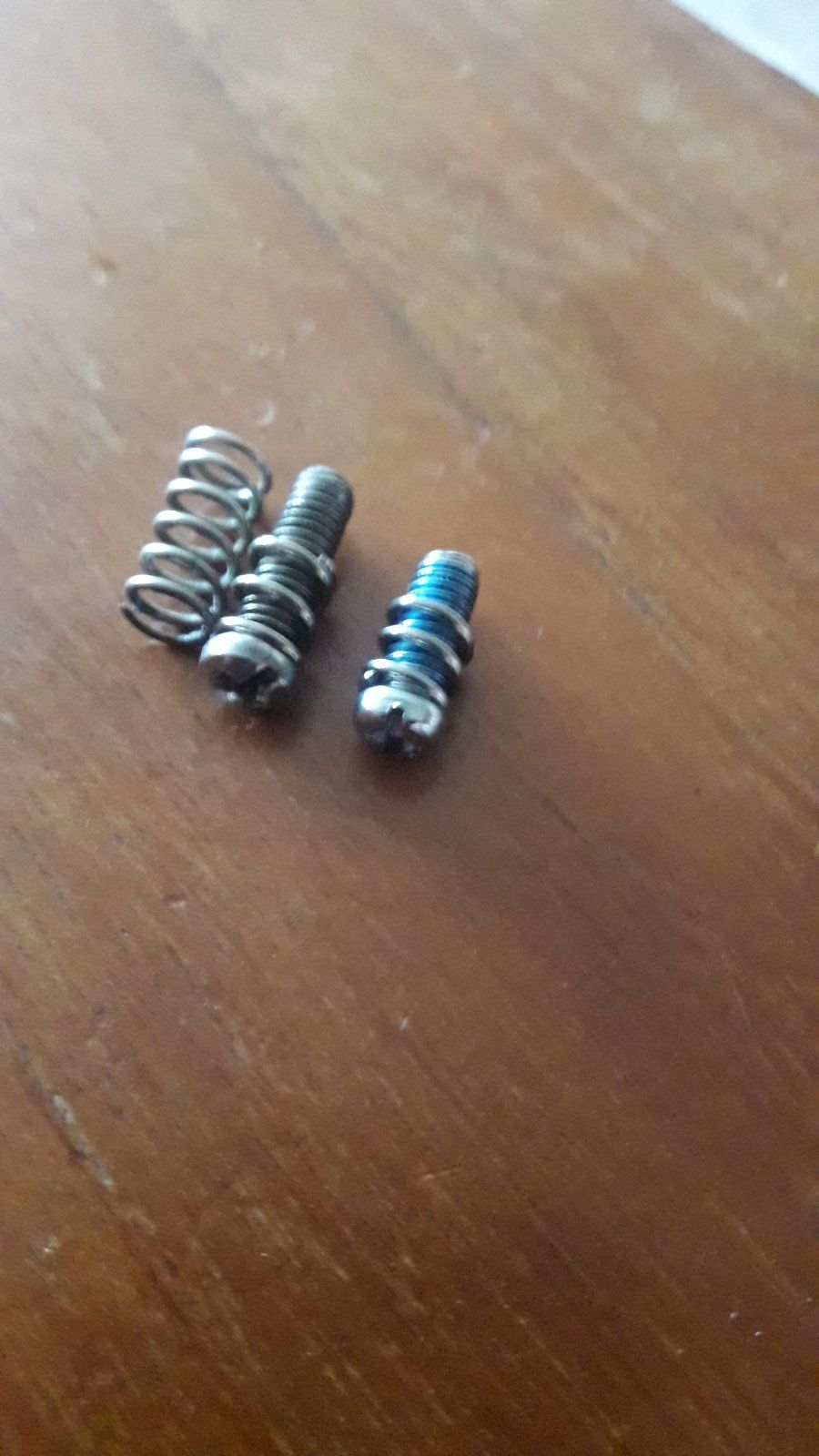

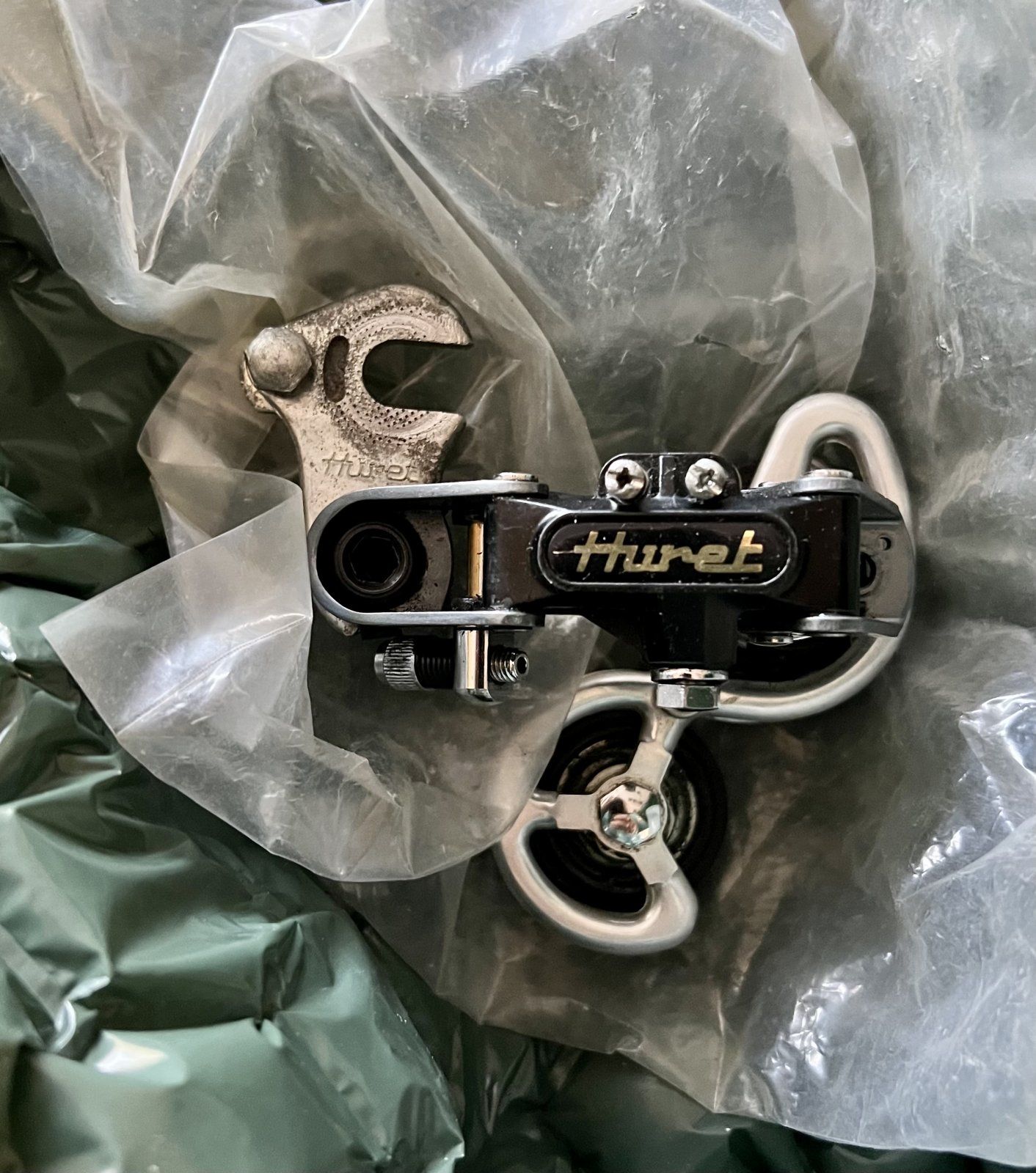

Wow das wäre toll wenn du noch was abzugeben hast. Lass mich gerne wissen wenn du nachschauen konntest. Danke!
Ich habe nachgeschaut und eine lange und eine kurze gefunden, die kurze könnte für die Begrenzung Richtung Ausfallende sein, dazu zwei kurze und eine lange Feder. Ich würde Dir alles schicken (gib mir nur Deine Adresse durch), dann kannst Du probieren, was wo passt.
Vielen Dank, melde mich zeitnah!
