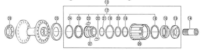

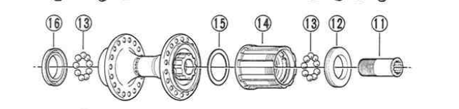

Die HB-6207-R ist doch eine Schraubkranznabe!Weiß jemand, ob dieser UG/HG-Freilauf 6400 7f auf eine HB 6207 passt? ("Klassische" Shimano-10-Nockenbefestigung)

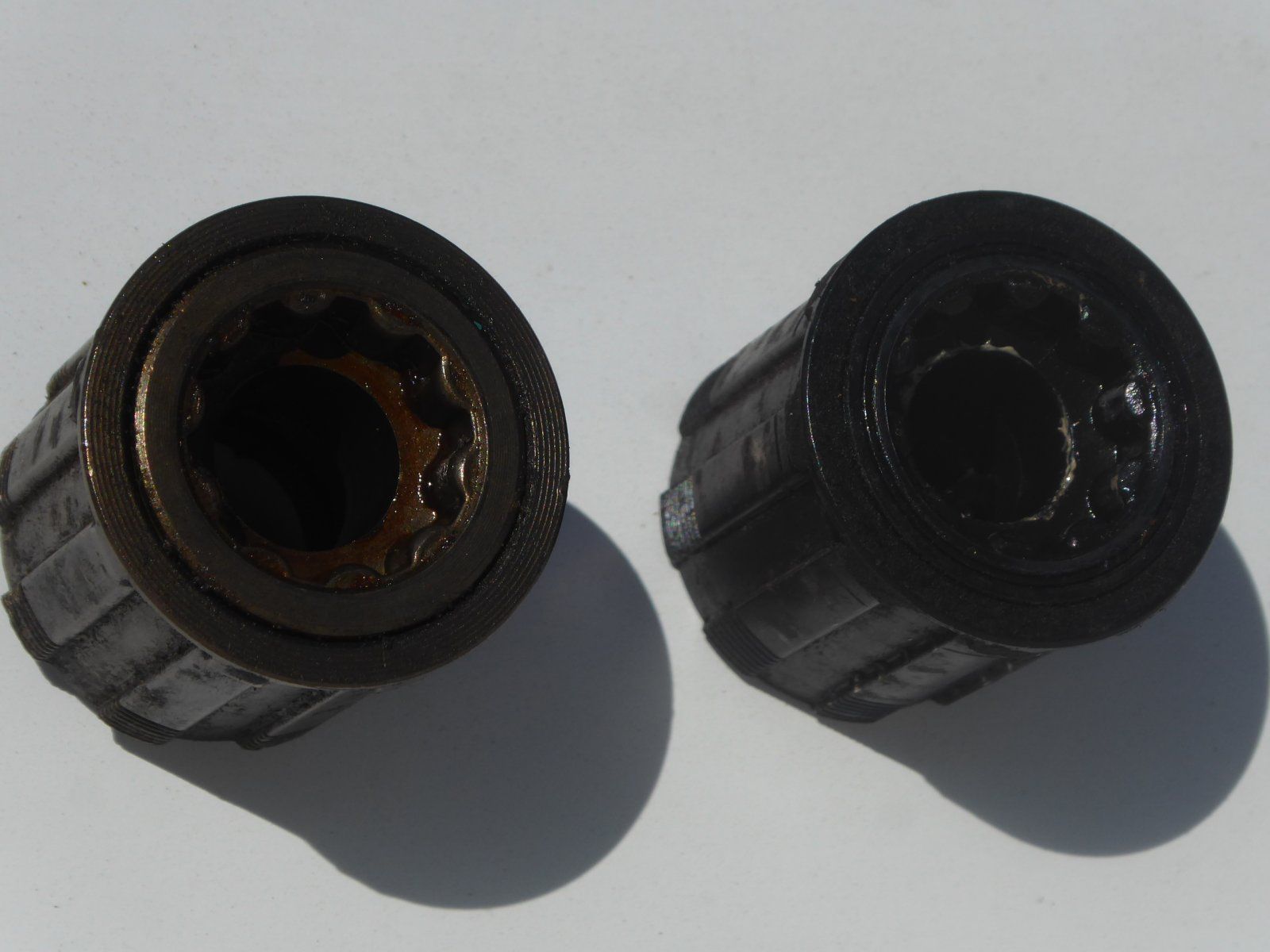

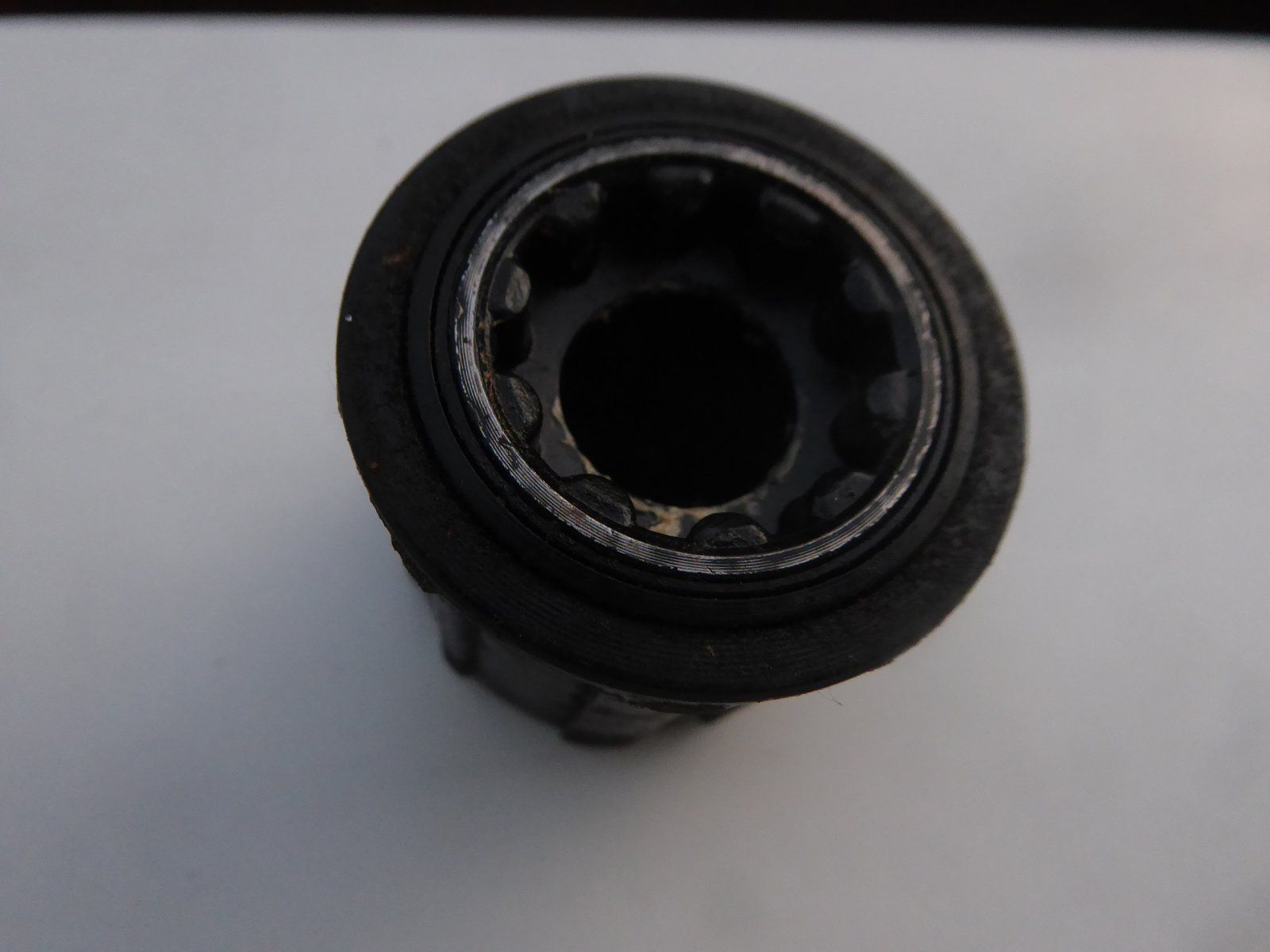

Guckt mal drauf! Ich hätte gedacht, dass man da das Ende eines UG-Freilaufkörpers erkennt?Die HB-6207-R ist doch eine Schraubkranznabe!
https://si.shimano.com/de/pdfs/ev/HB-6207-R-0602/EV-HB-6207-R-0602A.pdf
Ja, gab's auch mit UG Freilauf.Guckt mal drauf! Ich hätte gedacht, dass man da das Ende eines UG-Freilaufkörpers erkennt?
Die heist dann aber FH-6207Guckt mal drauf! Ich hätte gedacht, dass man da das Ende eines UG-Freilaufkörpers erkennt?

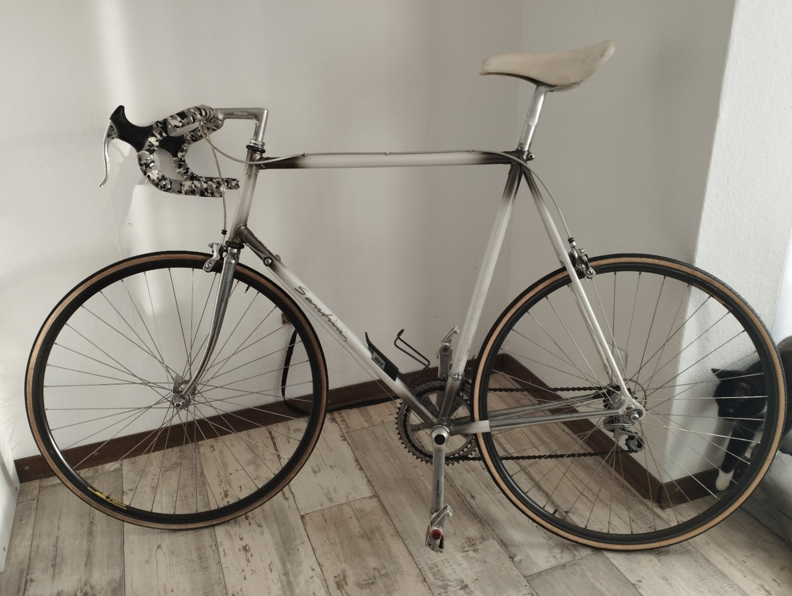

Rahmenhöhe ist 64 bis Oberkante Sitzrohr, Sitz steht auf 84 cm (von Mitte Tretlager). Vorbau kam mir nen Tick niedrig vor, aber ich bin auch Trekkingfahrer.Lasse das erst mal so.
Finde leider keinen Katalog. Auf dem Rahmen steht Santini und bei den Schalthebeln Columbus. Keine Rohraufkleber. Kann man allein an der Optik erkennen, welches Rohr genau das ist?

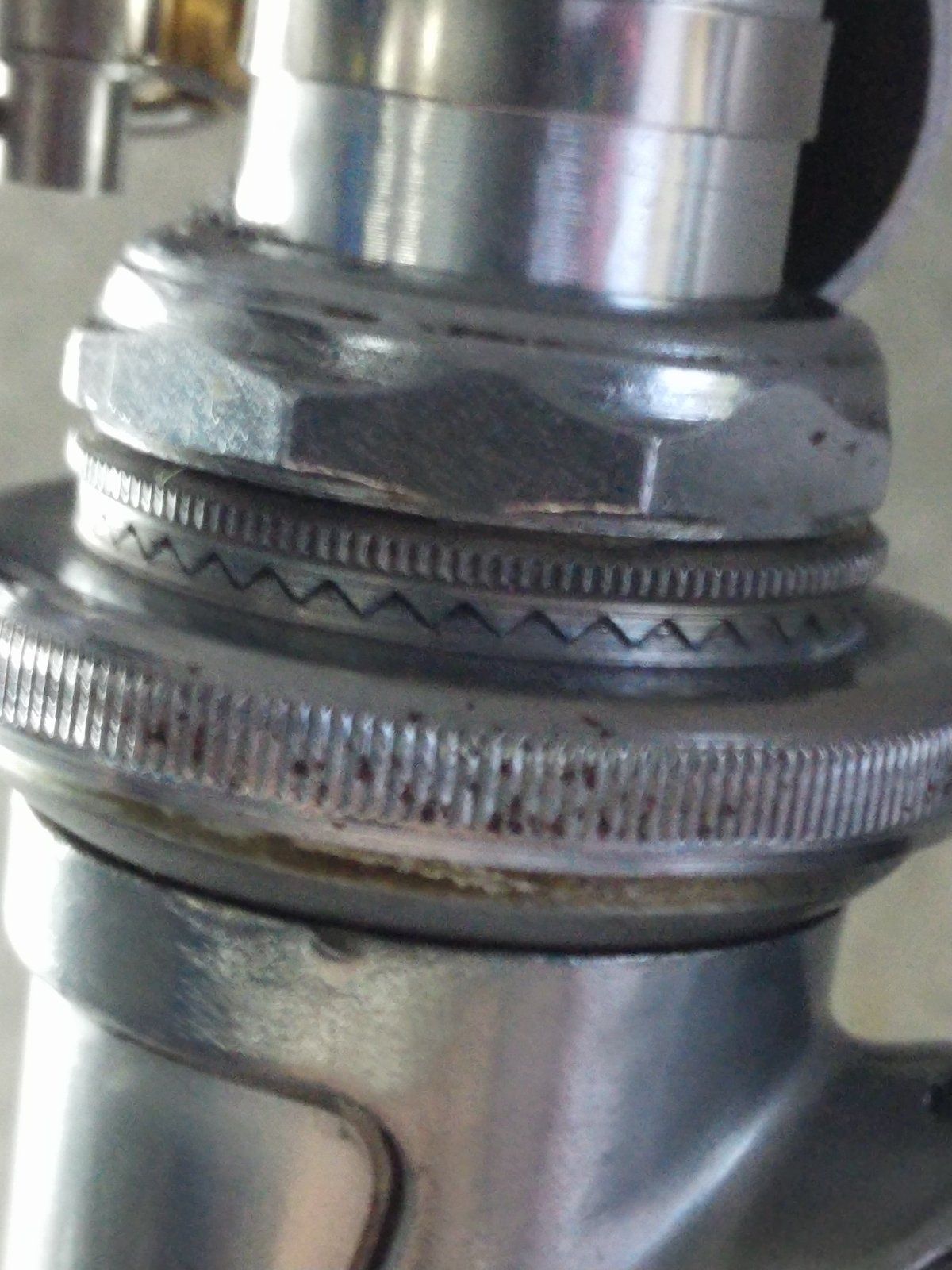

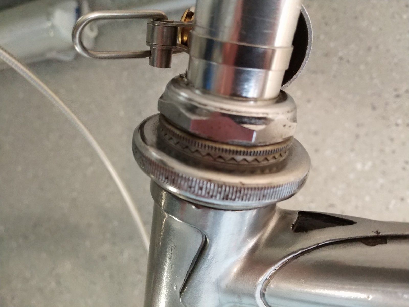

Ich weiß es nicht und glaube eigentlich nicht das der so zusammen gehört.Weiß jemand was für ein Steuersatz das ist?
Stimmt da fehlt das Gegenstück zur MausverzahnungIch weiß es nicht und glaube eigentlich nicht das der so zusammen gehört.
Da hilft nur Kontermutter lösen U hochschieben den Rest ,ich kann das Gegenstück der Verzahnung nicht lokalisieren falls da eine isMal ein besseres Bild
