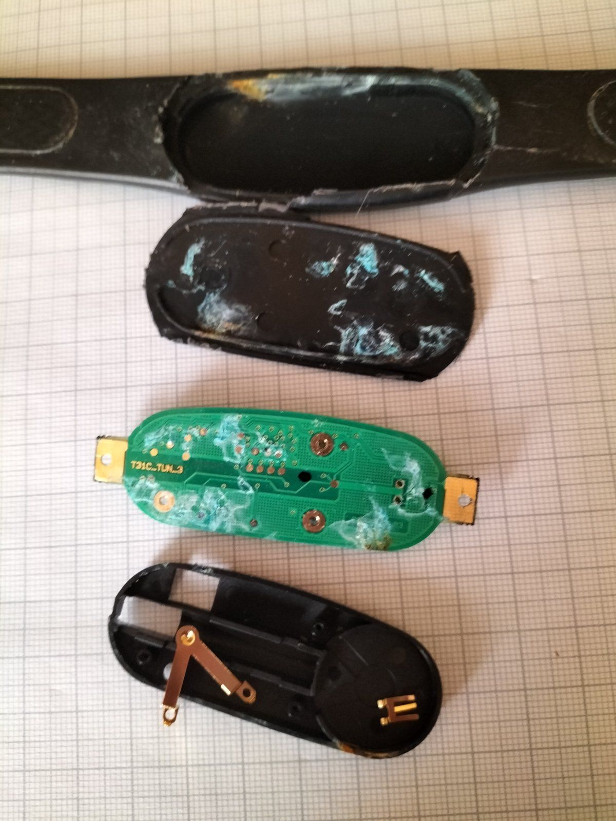

Ich habe die Kriechfahigkeit von Schweiß unterschätzt. Trotz leichter Silikonverschmierung🥴
