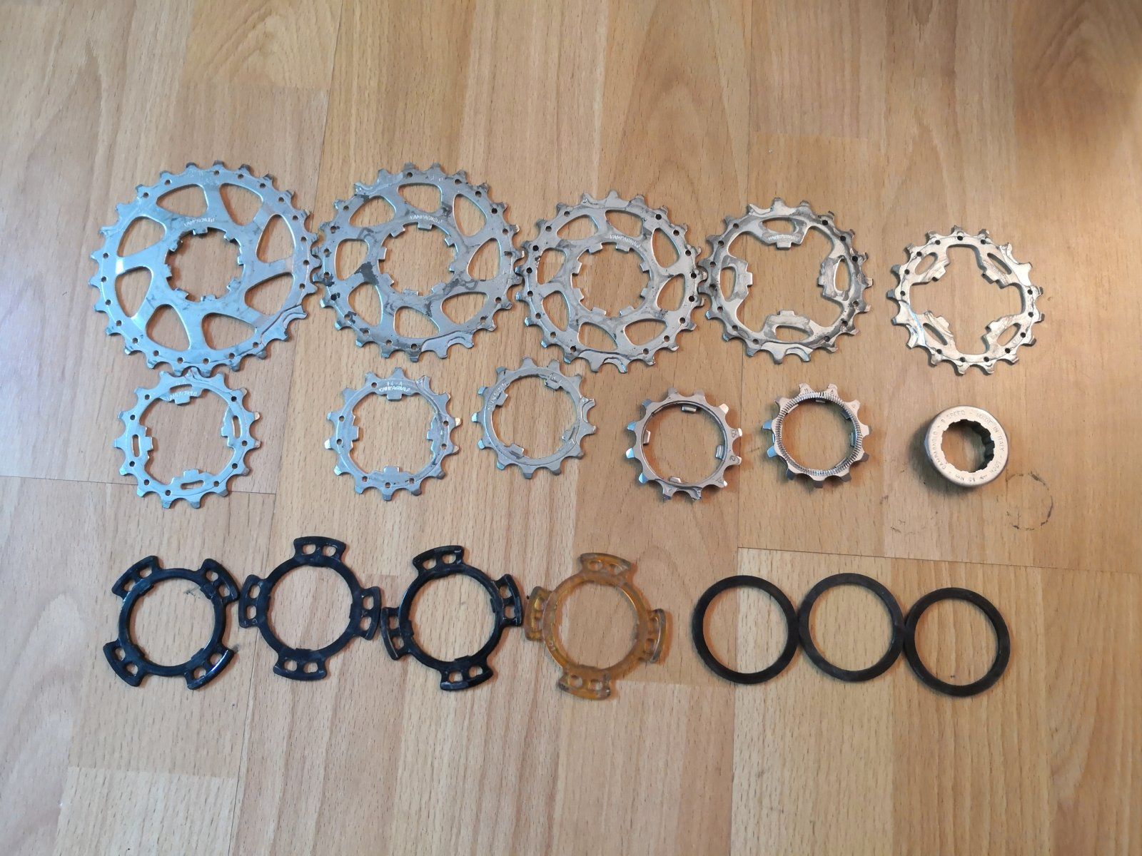

könnt Ihr mit bitte sagen, wie ich die 10fach Campa Kassette richtig zusammenstecke? Also welcher Spacer wo hingehört?
Der schwarze links unten ist dünner, die beiden anderen und der honifarbene sind gleich stark. Die schwarzen Ringe sind auch alle drei gleich
Danke Euch

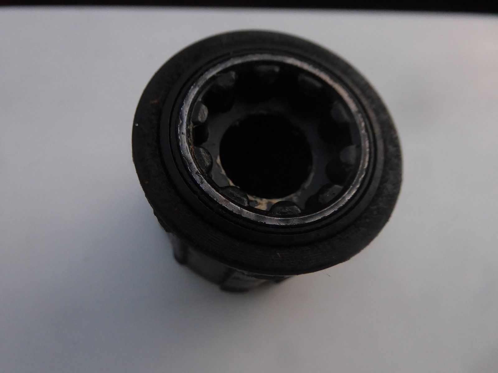

Vielzahn: Octalink, ISIS, Powerspline, Powerdrive...Bin gerade dabei ein Checker Pig wieder flott zu machen.
Wollte gerade die Kurbel demonstrieren.
Wie geht das bei dem Typ?
Es ist kein Vierkant und kein Hollowtech.

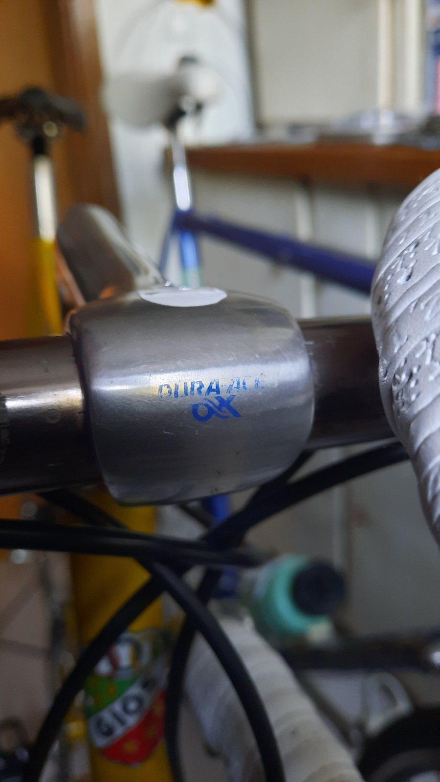

Danke vielmals, Roy. Jetzt muss ich nochmal kurz nachfragen: Ganz losdrehen, bis nix mehr geht, und dann sollte er sich lösen lassen, ja? Mehr ist das doch nicht?!so, der ax hat eine mutter, die das herunterfallen des schrägkeils verhindert.
beim dura ace ist das anders gelöst, da meine ist, daß es gegenläufige gewinde sind, die das auch verhinden, über angepasste längen der gewinde.
Drei bis vier Umdrehungen sollten reichen, so meine Meinung. Dann sollte der Konus frei sein, wenn der Vorbau dann nicht beweglich ist, wird er kontaktkorrodiert sein.Danke vielmals, Roy. Jetzt muss ich nochmal kurz nachfragen: Ganz losdrehen, bis nix mehr geht, und dann sollte er sich lösen lassen, ja? Mehr ist das doch nicht?!
Deshalb frag ich...da passiert nämlich nixDrei bis vier Umdrehungen sollten reichen, so meine Meinung. Dann sollte der Konus frei sein, wenn der Vorbau dann nicht beweglich ist, wird er kontaktkorrodiert sein.
Okay, ich hole meine beiden und drehe mal bis Anschlag.Deshalb frag ich...da passiert nämlich nix![]()
Den DA.Okay, ich hole meine beiden und drehe mal bis Anschlag.
Welchen hast du?
Moment...Den DA.
Danke.
