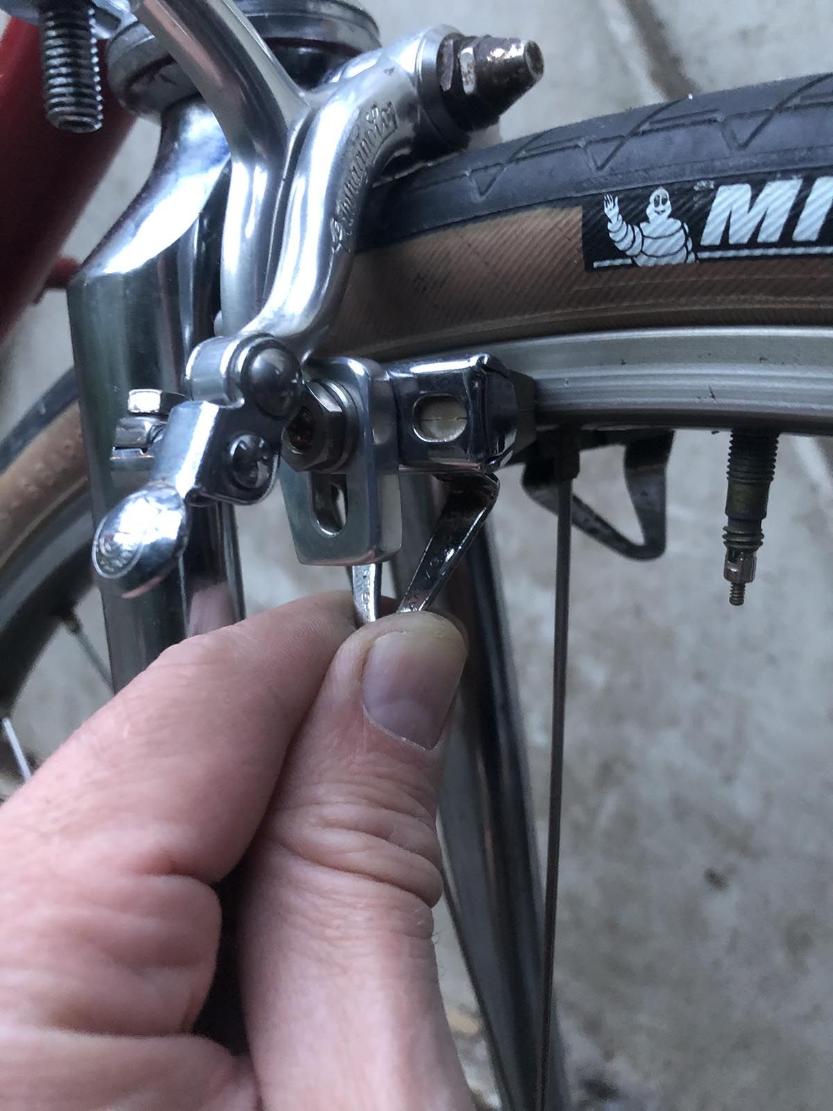

Da wollte ich meinem frisch erstandenen Gudereit-Renner eine Campagnolo Victory gönnen und stelle fest: Das Schenkelmaß der Bremsen ist einfach zu lang. Was nun? Gibt es die Bremsen in unterschiedlichen Längen? Oder muß ich mit damit abfinden, dass das nix wird (heul).
Grüße
frontlawn
Ja natürlich. Ich suche sowas. Nur keine Victory.
Dura Ace 7200 in lang, zur Not auch eine aktuelle Tektro.
