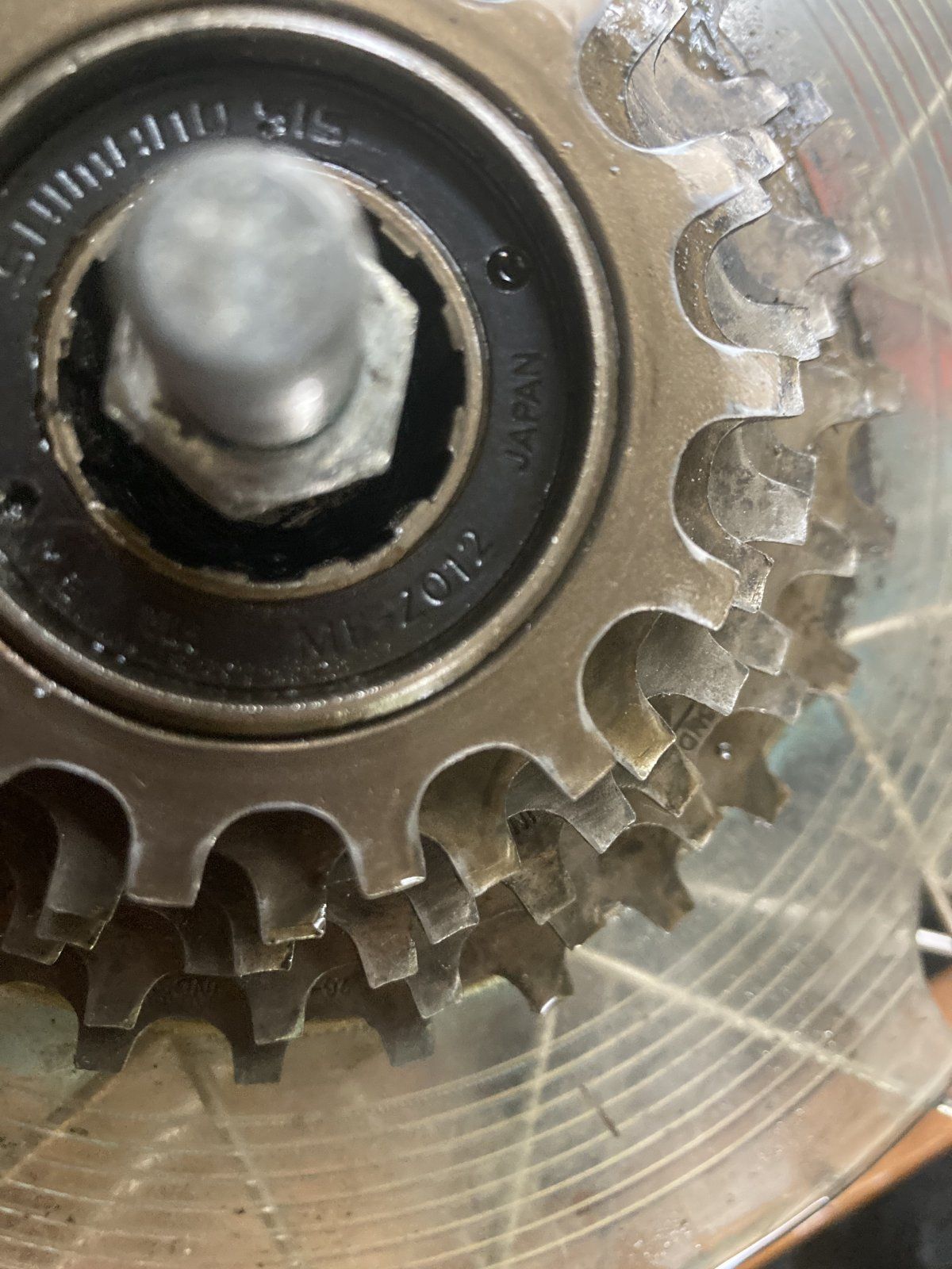

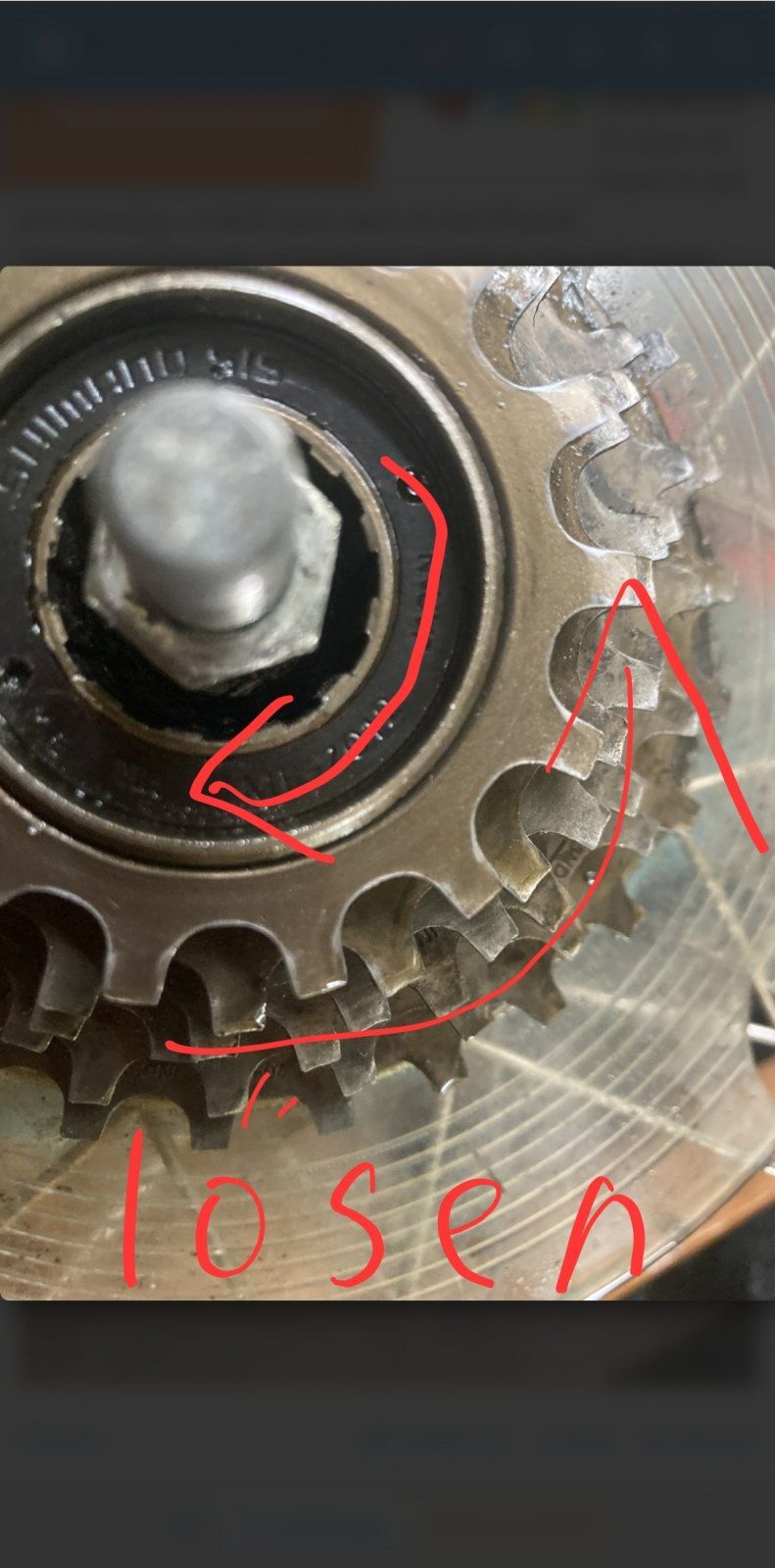

Bastelfrage:
ich versuche gerade einen wunderbar festen Schraubkranz à la Shimano MF-Z012 zu lösen.Es ist unmöglich dass es ein Linksgewinde ist, korrekt?Ich hatte den Eindruck er hat sich bewegt, schleift jetzt aber an der Plastik-Schutzscheibe,was ja bedeuten würde er hat sich fester gedreht..ich habe natürlich penibel auf die Drehrichtung geachtet ;)
Danke schon mal
Bastelfrage:
Danke schon mal
Also Du willst den Schraubkranz lösen? Dann (normales) Rechtsgewinde. Brauchste zwei Kettenpeitschen für, eine hi. auf das große Ritzel, und dann erst das vo. kleinste lösen, und dann ggf. noch das zweite. Rest sollte sich dann abnehmen lassen.
Wenn Du den Freilauf öffnen möchtest: Der ist aber Linksgewinde.
Zum schraubkranz lösen braucht man nur den abzieher, die mehrzahn Aufnahme sieht man innen. Du beschreibst wie man die ritzel vom freilaufkörper abnimmt
Bastelfrage:
Danke schon mal
Wenn das ein linksgewinde wäre würde man den Freilauf beim treten abschrauben ;)
dachte ich mir auch, deswegen die Frage ob das warscheinlich unmöglich ist ;)
jap will den ganzen Schraubkranz abmachen, habe auch den richtigen Abzieher usw.. ist halt nur festgebacken wie so oft..
hab ich natürlich schon versucht, gestaltet sich sehr störisch.. glaube das Abzieher+Schraubenschlüssel+Hammer (wenn auch etwas martialisch) vielleicht sogar besser funktionieren könnte,oder ist das ein absolutes no-go?
Abzieher im Schraubstock festspannen und Hinterrad mit Schraubkranzseite nach unten in den Abzieher.
Dann am Hinterrad gegen den Uhrzeigersinn drehen und das Ding löst sich.
am besten den Abzieher mit dem Schnellspanner gegen Abrutschen sichern
Da musst Du echt mit Schmackes hin. Bei mir wollte teilweise auch erst der Schraubstock aus der Verankerung bevor sich der Kranz gelöst hat.
Der Abzieher für seinen Shimano MF-Z012 Kranz ist einer mit Verzahnung rundum , der rutscht nie ab .
Schon klar, aber auch die rutschen ab, wenn man da nicht genau arbeitet. Und wenn es hart wird, kann man schnell mal verkanten. Aber das Argument mit der Vollachse überzeugt mich. ;) Ich würde dann doch die Mutter nehmen zum sichern.
