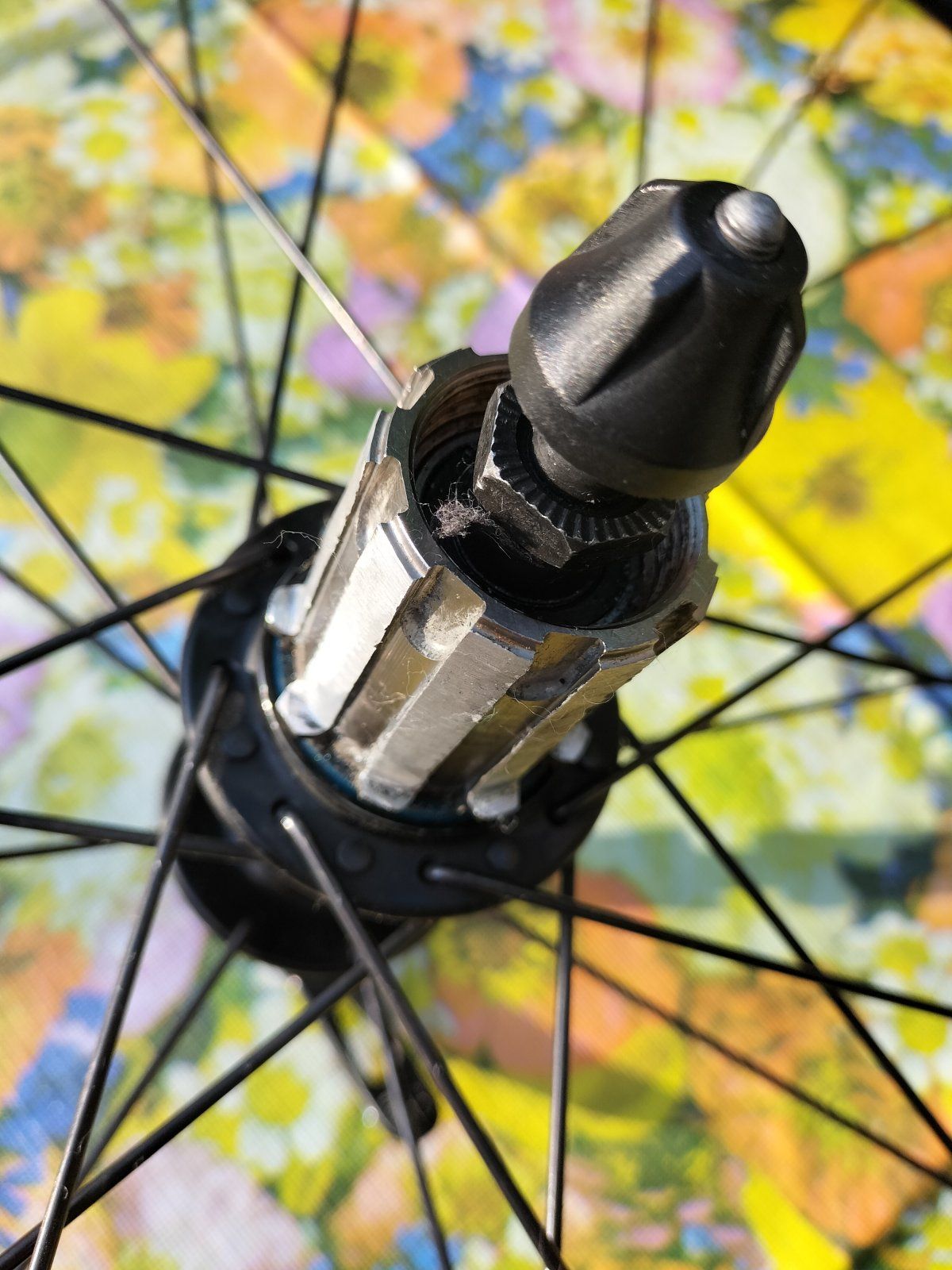

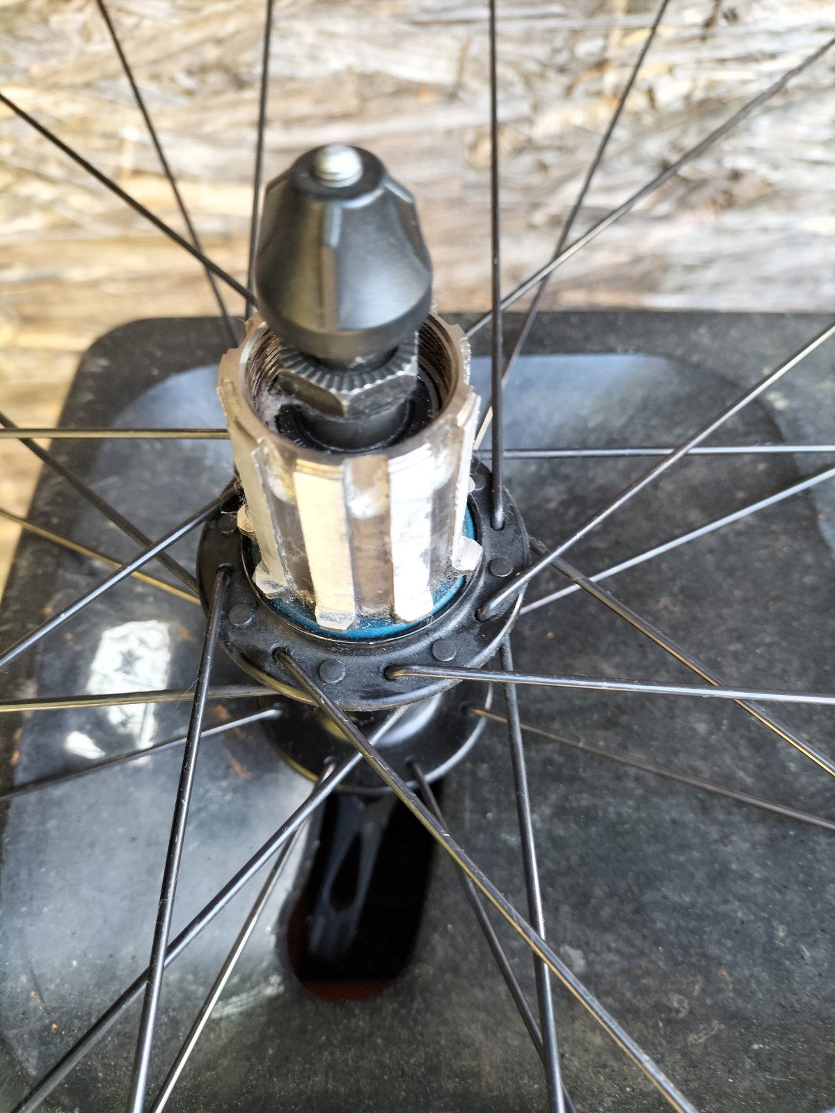

Warum hat man Freiläufe abgedreht? Vor allem den Durchmesser?
Sieht aus wie ein Shimao 10-fach Alu Freilauf. Da passen normalerweise nur DA und Ultegra 10-fach Kassetten weil der etwas größer im Durchmesser ist und diese Kassetten entsprechende Aussparungen haben. Das ist damit sich in das weiche Alu die Ritzel nicht so eingraben. Wenn man das etwas abdreht passen wieder alle Shimano HG Kassetten. Hab ich auch schon mal gemacht damit ich eine 9-fach Kassete aufstecken konnte.

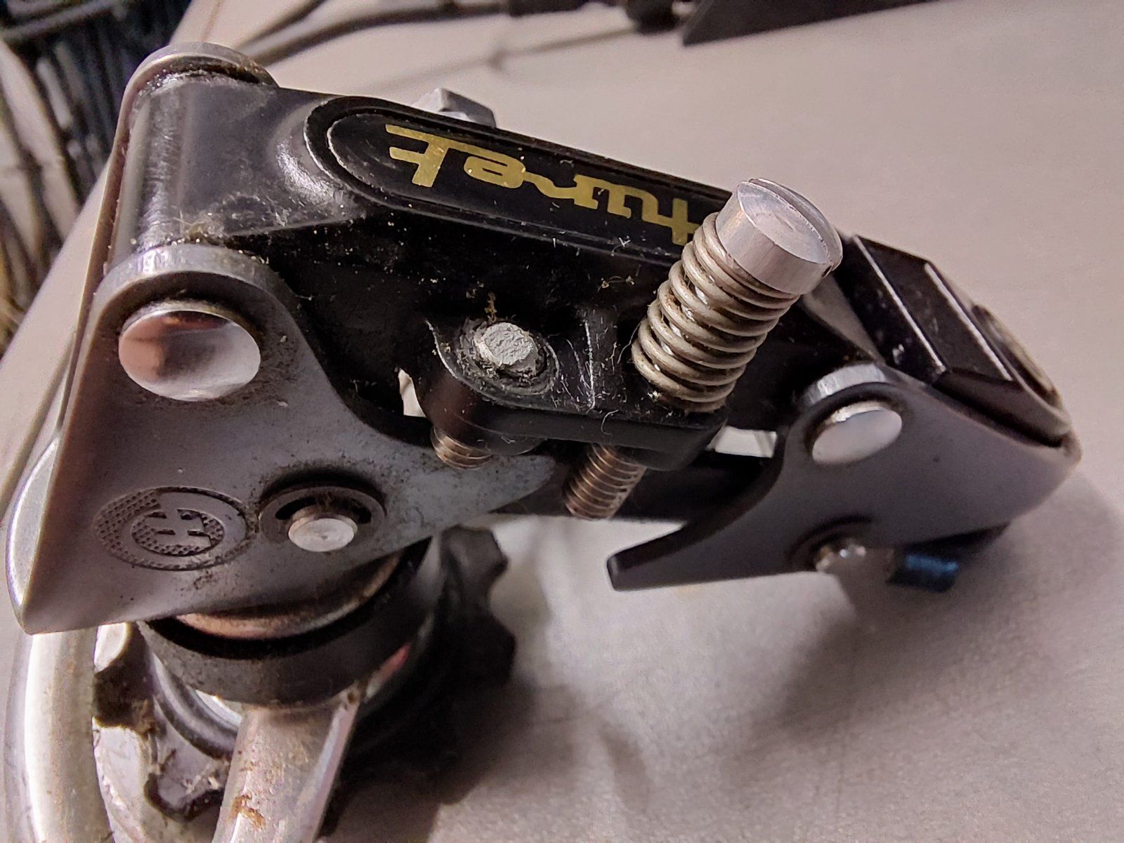

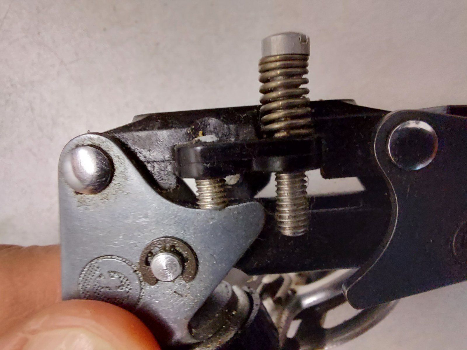

Hi.
Ich hab hier ein Huret Success Titan Schaltwerk.
Leider ist da eine Einstellschraube bündig abgebrochen.
Wie bekomme ich die raus?
Wer könnte das sonst ggf für mich machen?

Hi.
Mit ner Zange von der anderen Seite nach unten rausdrehen (nach unten damit ggf beschädigtes Gewinde nicht noch durch das Loch muss) oder einen Schlitz mit ner dremelscheibe reinfräsen und dann mit nem Schraubenzieher

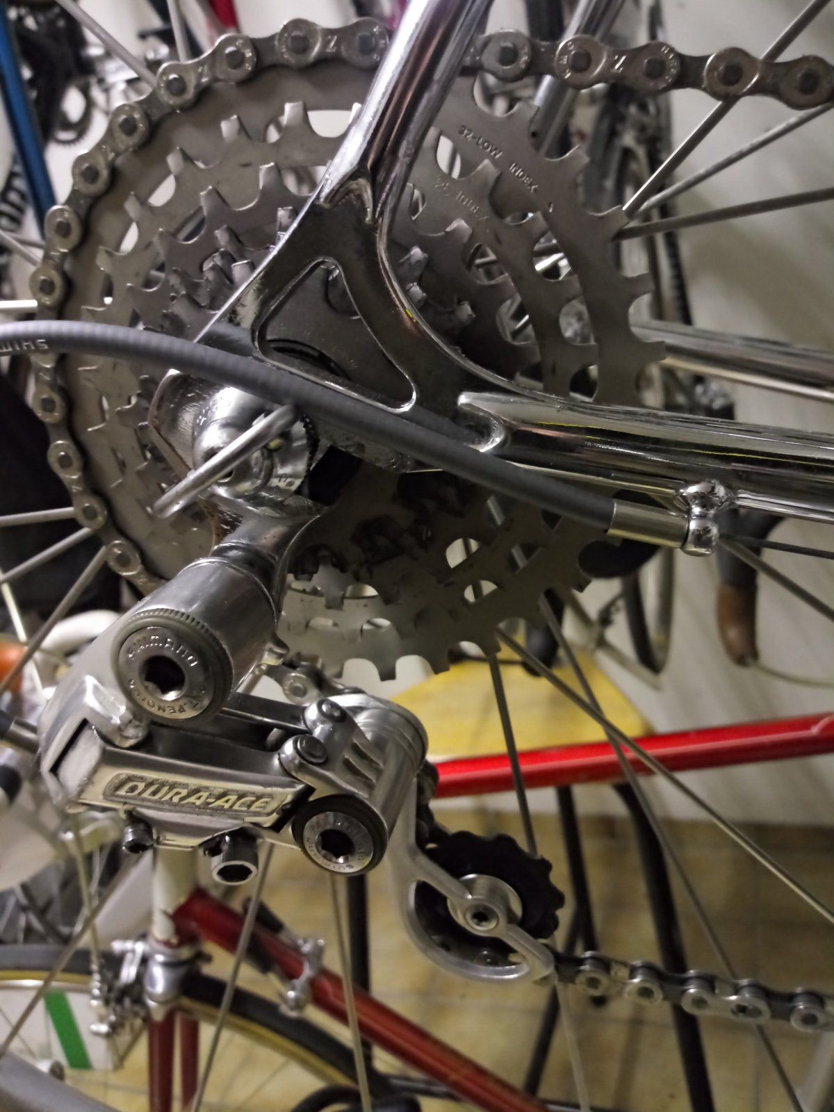

Hat jemand Erfahrung, ob eine RD 7200 bei ganz nach hinten gesetzter HR-Nabe auch einen 32er Kranz noch packt?
Danke für alle Infos.
Ausprobiert und dann erfreut festgestellt, dass das fast 50 Jahre alte Schaltwerk anstandslos das 32er Ritzel schaltet :-)
