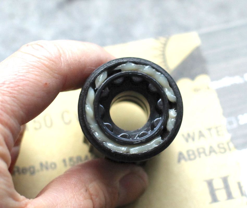

Den Dichtungsring auf der Nabenseite des Freilaufs bekommt man ja ab ist mir eingefallen. Darunter liegen die Kugeln vom Freilauflager, das habe ich jetzt man ordentlich gefettet. Mal sehn...
das bekommt man nicht nachhaltig repariert. wenn die Lager schon mal rauh laufen sind sie hin und die Dichtungen vermutlich auch.
Einfach den Freilauf komplett ersetzen
Die Kügelchen im Freilauf werden doch kaum belastet , die laufen doch ohne Last nur vor sich hin wenn die Kette steht und das Rad leer dreht , da ist fast immer nur Schmutz/Rostwasser etc. drin wenn das Geräusche macht , also auswaschen , ölen fertig und wenn die etwas etwa rummarmeln...na und , sollen sie doch .

Freilauf abschrauben, mit Petroleum ins US-Bad, mit Druckluft ausblasen, Synthetik-Feinöl oder Nähmaschinenöl einträufeln.
Ohne Gewähr, hat am Freilauf eines Schraubkranzes wunderbar funktioniert.

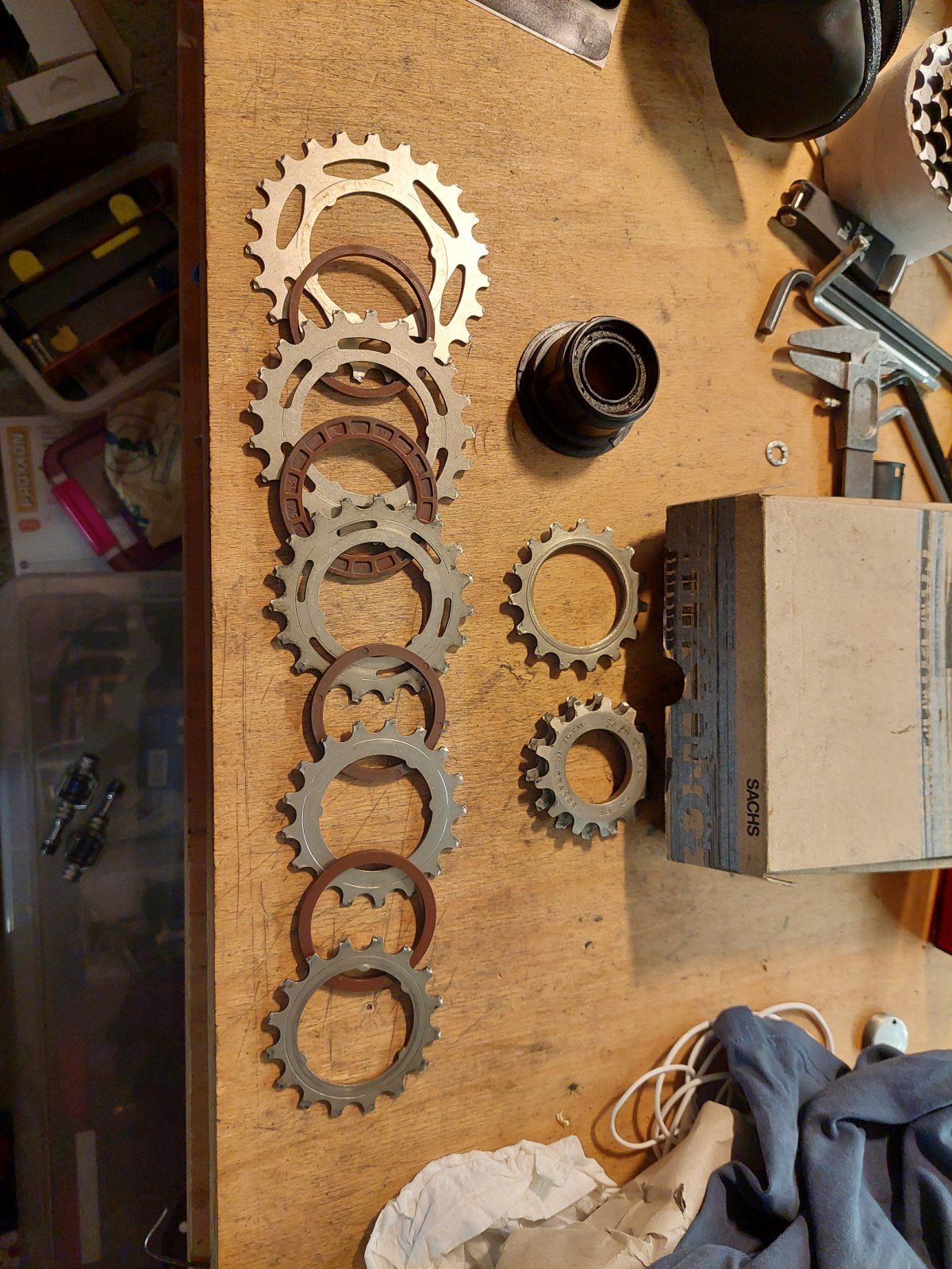

Hat Mal wer die Spacerbreiten bei einer Shimano 8s Kassette gemessen? Sind die gleichmäßig von der Breite? Und hat wer Erfahrung damit, ob man eine Shimano 8s Kassette auf die Spacerbreiten für Sachs 8s umbasteln kann?
Spacerbreite: gleichmäßig 3mm
Ritzeldicke: 1,8mm (wie 9-fach)
Sachs: kein Plan
Hatte ich auch schon gesehen. Leider sind solche Tabellen ja immer etwas ungenau. Die Sachs 8s Spacer sind wohl ungleichmäßig breit.
Zumindest bei den 8-fach Schraubkränzen nicht. (Gab es von Sachs auch 8-fach Kassetten?)
Ich habe dies mal nachgemessen. Es gibt nur unterschiedliche Durchmesser für die verschiedenen Stufen auf dem Freilaufkörper. Wenn du möchtest, kann ich das heute Abend nochmal nachmessen und versuchen es mit Bildern belegen.
Ja total gerne! Ich habe folgenden Beitrag gefunden:
Habe heute gleich nochmal mit einer Campa Kassette verglichen, bei der sind die Schaltschritte regelmäßig 5,0 mm und die gesamte Kassette ist 36,9 mm breit.
Der 91er Sachs Maillard Schraubkranz ist mit 36,8 mm in etwa genauso breit.
Das passt aber nicht zu meinen bisherigen Messungen:idee:.
Also nochmal (Irrtum wieder völlig ausgeschlossen:p:D):
Ritzeldicke= 1,9 mm (insg. 15,2 mm)
Spacer (ab dem größten Ritzel)= 3,4/ 2,9/ 3,1/ 2,9/ 3,3/ 3,0/ 3,4 (insg. 22 mm)
Das Ganze ergibt dann 0,3 mm mehr als die gemessene Gesamtbreite was wohl daran liegt, dass die Werte auf die erste Stelle hinterm Komma gerundet wurden und die Messgenauigkeit auch nicht ganz hinkommt.
Reicht aber aus um festzustellen, dass eine Campagnolo Schalterei offensichtlich (s. vorherige Beiträge) mit der nahezu identischen Gesamtbreite dieser Schraubkränze zufrieden ist und die Unregelmäßigkeiten der einzelnen Ritzelabstände verzeiht:).
Shimano 8-fach Kassetten haben übrigens eine Gesamtbreite von 35,4 mm.
Eine Shimano 8-fach Schalterei würde demnach (ohne Umklemmen am Schaltwerk) nicht ohne weiteres einen Sachs Maillard 8-fach Schraubkranz ansteuern können.
Mit deinen Messungen könnte man nochmal abgleichen.
Freilauf einer FH-6600 läuft irgendwie "rau" im Freilaufbetrieb. Sperrklinkenfunktion ist ok. Nabe läuft prima und macht keine Geräusche, nur im Frailaufbetrieb wird es "laut" - das Geräusch kenne ich wenn eine Nabe Pitting hat. Trat ziemlich plötzlich auf, erst gestern, vorher alles gut.
Frage: Kann ich den Freilauf irgendwie fetten, ohne ihn komplett auseinander zu nehmen? Der hat ja auch ein Lager. Komplett Auseinanderbauen wäre mir bisschen viel, man braucht Spetialwerkzeug, muß die Staubkappe rausklopfen etc...

Also, bei meinem Schraubkranz (13-14-15-16-18-20-22-24) sind die 3 kleinsten Ritzel geschraubt:
13 - LY - Aussengewinde, Zähne sind einseitig konisch, unten 2,2 mm dick
14 - IY - außen zum 13er Steg = 3,0 mm, innen zum 15er Steg = 3,0 mm,
15 - FY - innen zum 16er Steg = 3,7 mm
Die restlichen Ritzel sind gesteckt: alle 1,9 mm dick, alle Spacer 3,0 mm.
16, 18, 20 - RY; 22, 24 - SY; auf allen steht auch 97 (Baujahr?).
Der Freilaufkörper misst 32,5 mm, der zusammengebaute Schraubkranz 39,5 mm.
Ah, Sachs Aris, wunderbar! :)

Hey Danke! Aber ich glaube erstmal probier ich es mit dem alten. Heute hat er nach dem fetten 130km klaglos mitgemacht. Komplettreinigung kann ich auch noch machen, falls das (doch) nicht genügt. Aber danke nochmal!

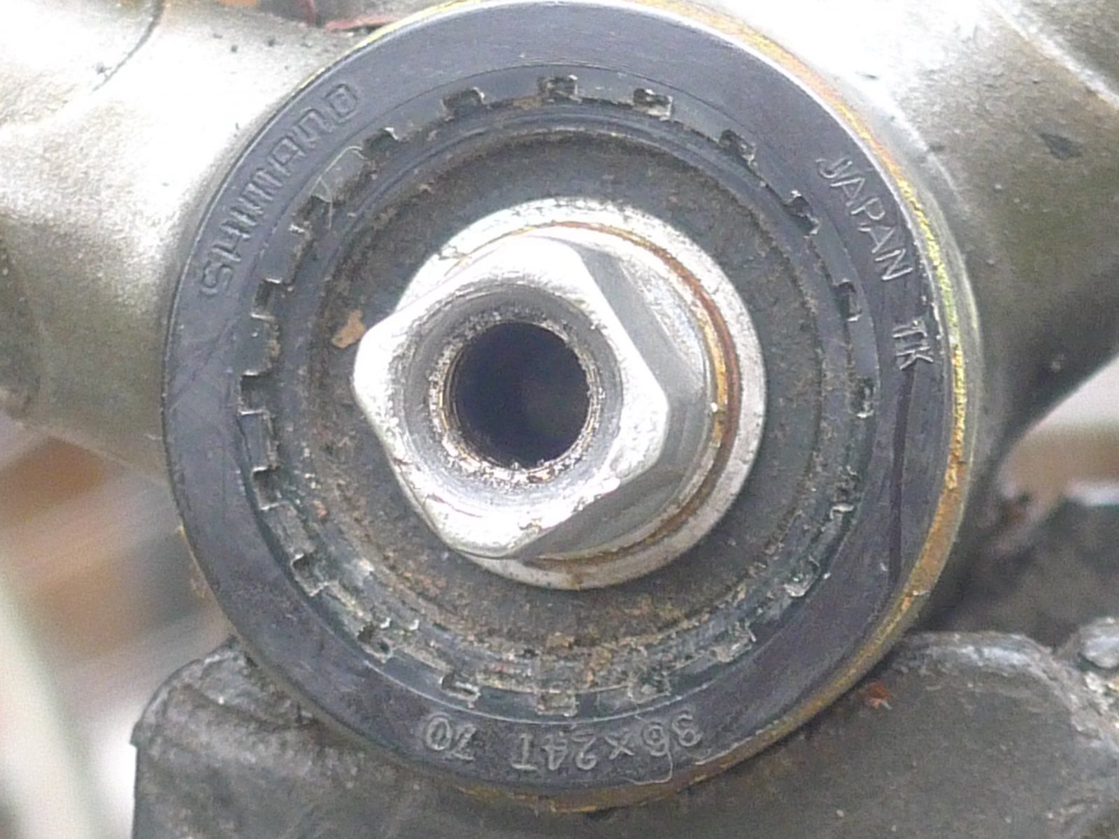

Kann mir bitte wer sagen ob das links o. rechts auf geht - Italienischer Rahmen/Columbus Cromor/Shimano600Tricolor
