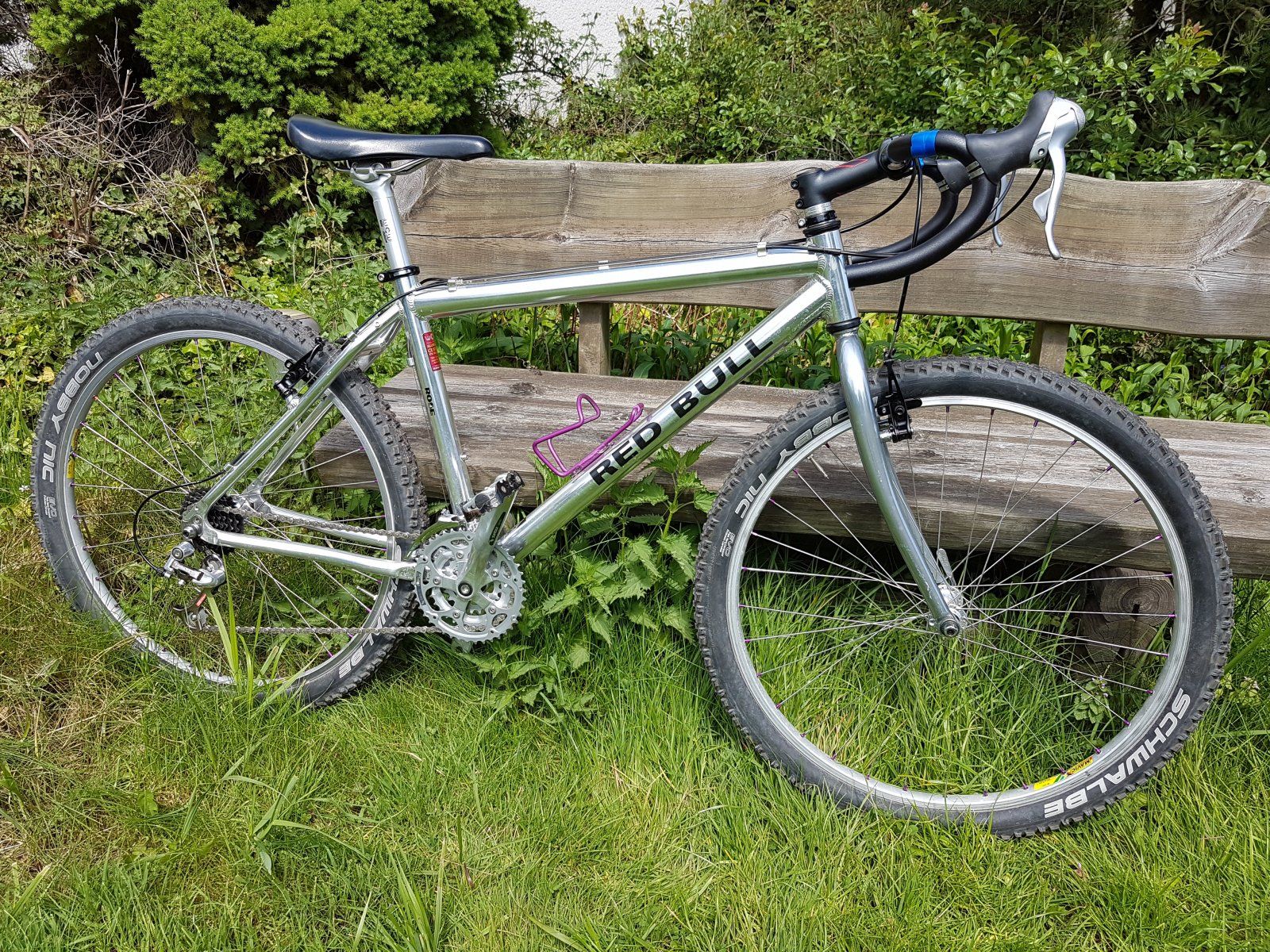

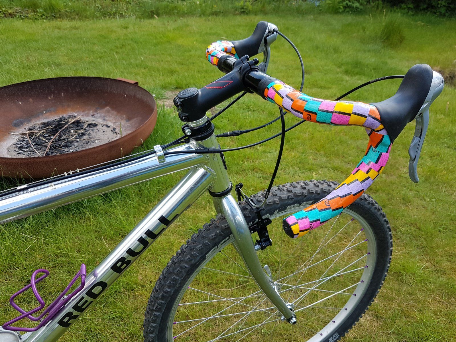

RSX am Rad meiner Tochter.
So hatte ich mein MTB auch mal umgebaut (abgesehen vom Rennrad-Schaftvorbau mit 22,2/25,4 Adapter), mußte dann aber feststellen, dass ein MTB mit Rennradlenker und in meinem Fall damals 105er 8fach STI immer noch ein MTB und kein Rennrad ist, selbst mit 1"-Reifen für MTB (damals noch Conti Grand Prix) und längerer Übersetzung. Aber das lag vielleicht auch am MTB aus Wasserrohren geschweißt, im "Renntrimm" immer noch 11,4kg.

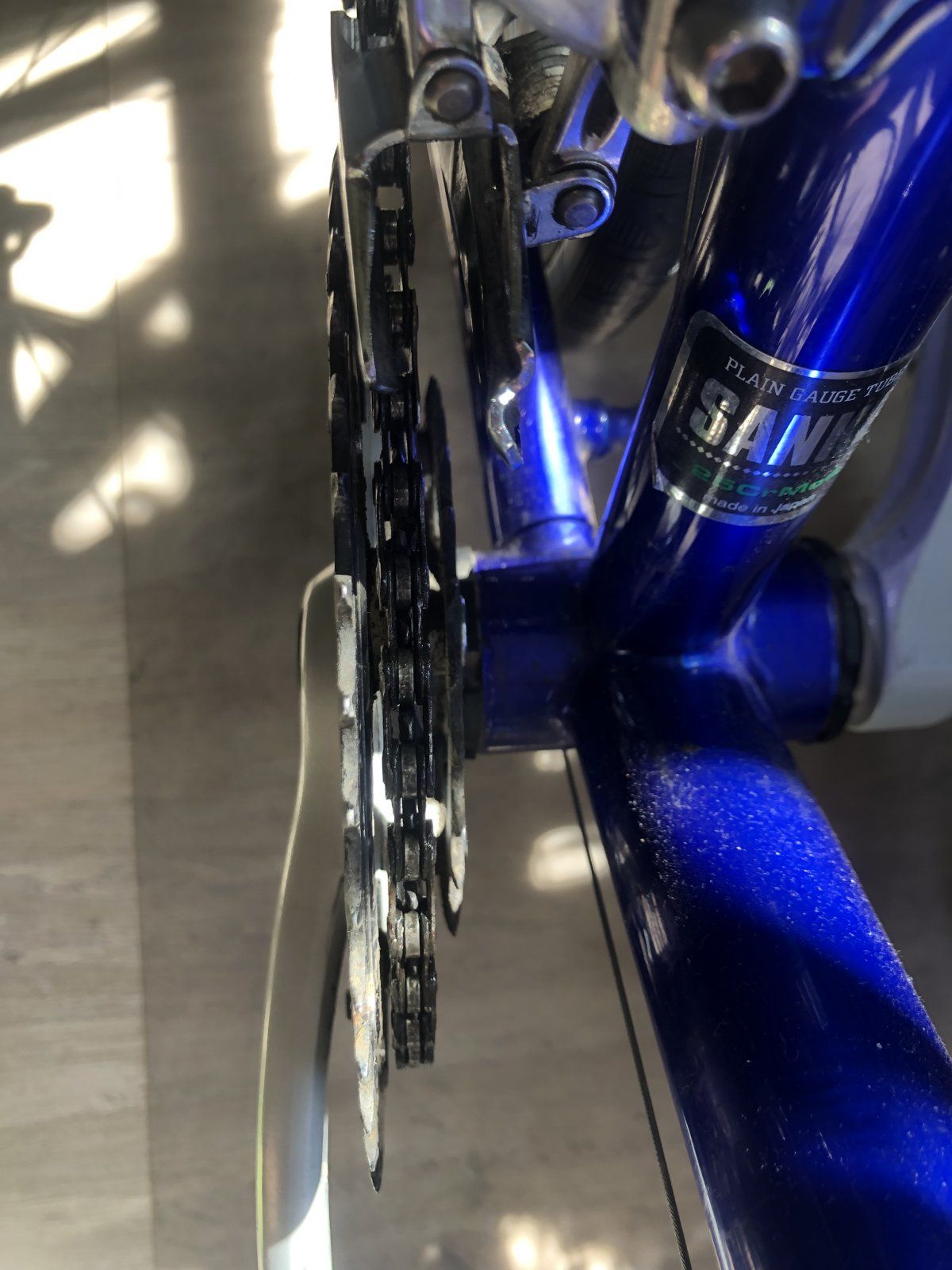

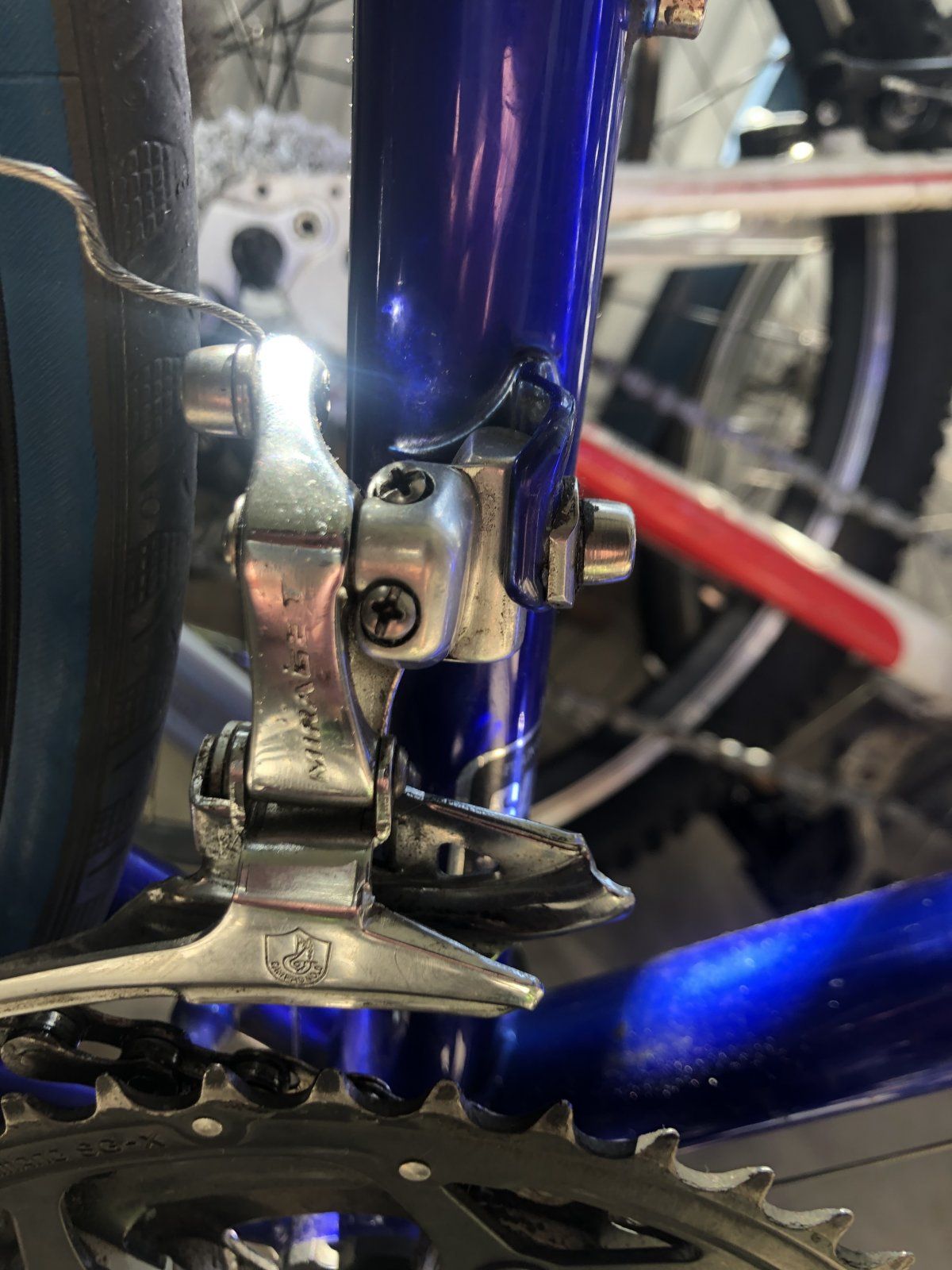

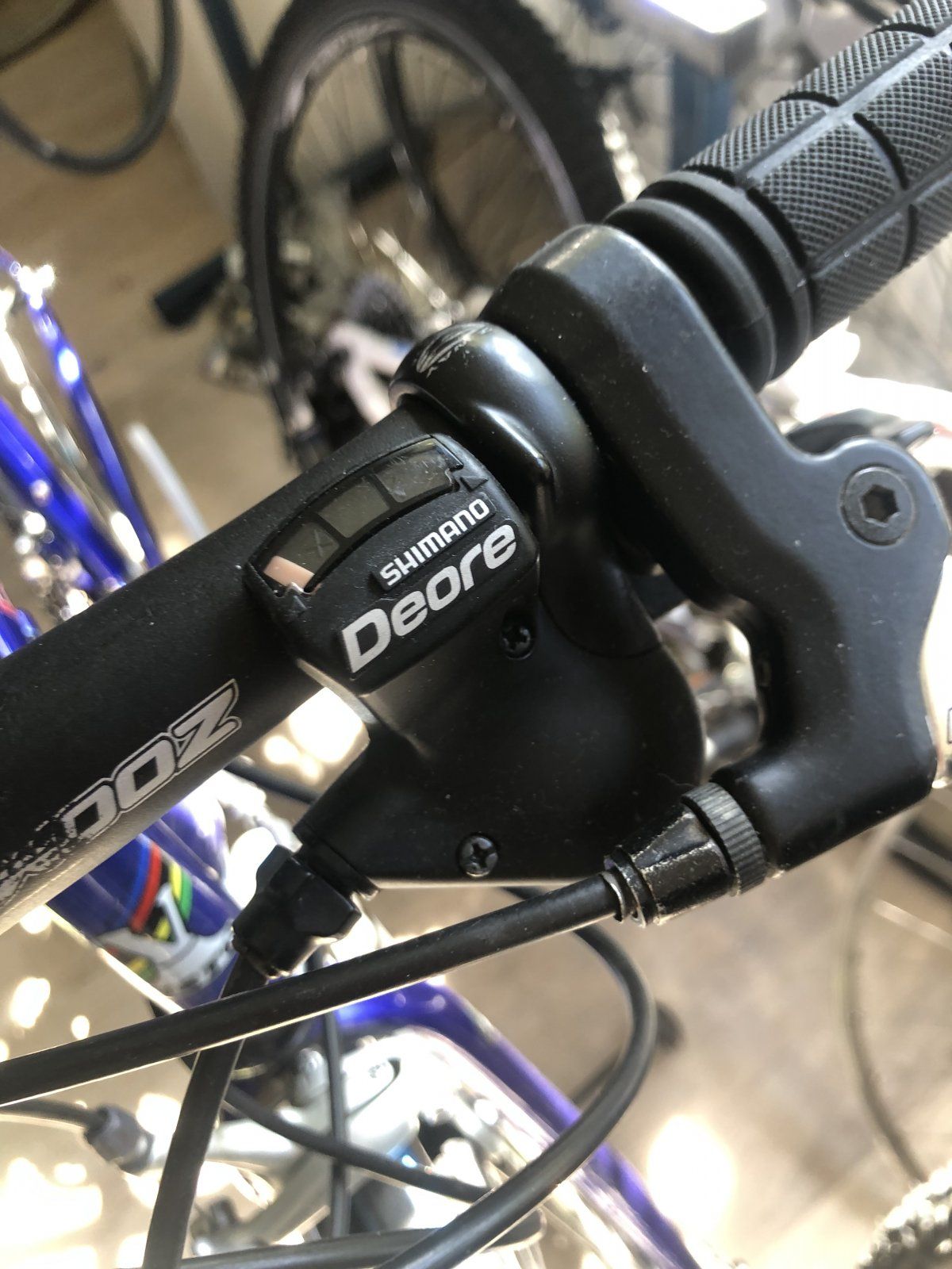

Habe hier einen Fall-
Rennrad wurde auf geraden Lenker
Umgebaut, Umwerfer Campa Mirage T, deore shifter, Kurbel 3-fach (exage oder sowas).
Kann das überhaupt funktionieren? Habe das Rad so übernommen. Problem- beim runterschalten springt der Umwerfer direkt von 3 auf 1, überspringt also die 2. das hochschalten läuft auch nur sehr unwillig..
zuwenig zugspannung? Zuviel? Ganz anders?

Ich glaube das funktioniert nicht, Rennrad Umwerfer mit MTB Shiftern geht bei Shimano intern schon nicht richtig.
Das einfachste wäre ein Daumi, der macht das ohne Probleme und kostet nicht die Welt...
Da fällt mir ein, ich habe noch einen in OVP 😊
