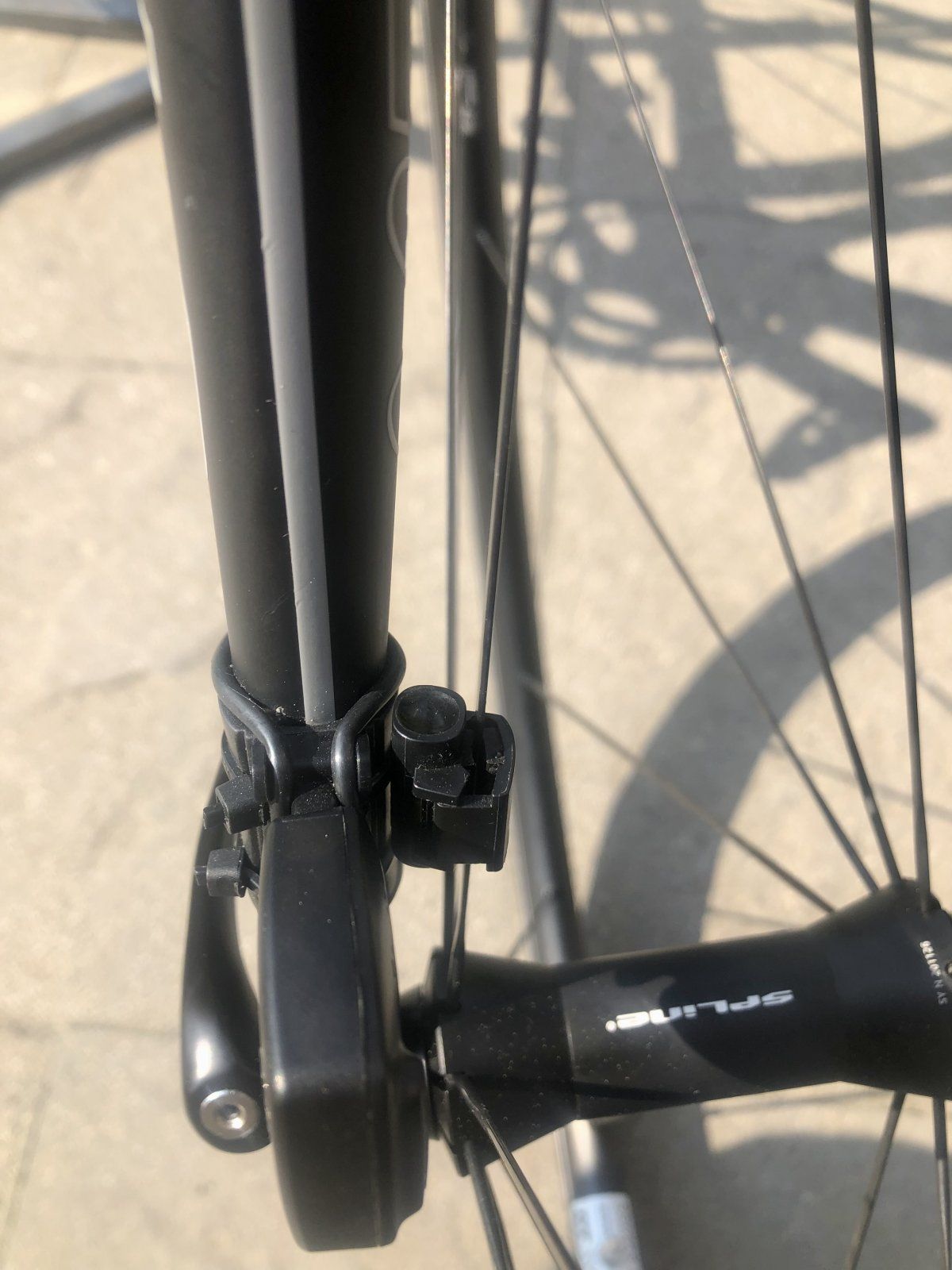

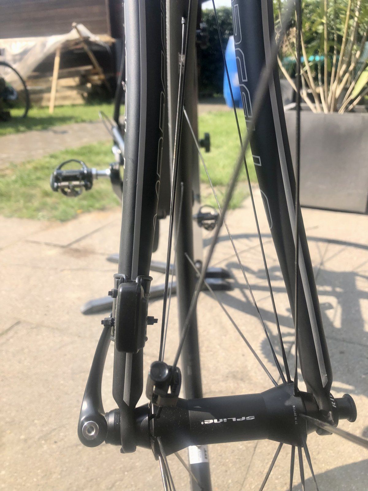

Gibt es einen kleineren Sigma Magnet als diesen? Oder eine Alternative? Nach Laufradsatz-Wechsel passt es nicht mehr. Viel Platz ist da leider nicht.

Was passt denn nicht? Schiebe doch alles nach oben dann hast du mehr Luft, oder nicht?
Leider nein, ich bin schon an der „breitesten“ Stelle der Gabel.
Rauf und runter bringt nichts. Ich habe den Magnet auch umgedreht, also zur Nabe hin gedreht, aber dann hatte er keinen Kontakt mehr.
Schon mal einen normalen Neodym probiert? Einfach ankleben, geht ja nur um den Impuls

Wieso hast du da einen Magneten. Scheint ja kein historisches Rad zu sein, warum dann historische Messtechnik?
Tststs, immer diese Grundsatzdiskussionen. Ich möchte auch kein Smartphone oder anderen Klotz in dieser Größe am Lenker haben.
Es gibt auch GPS-Tachos in der Größe eines alten Sigma. Den Egde 25 z.B., habe ich seit 6 Jahren, sehr klein, sehr unauffällig, keine Kabel.
Die Genauigkeit der GPS-Messungen ist halt nicht so prickelnd. Vor 5 Jahren war die ganz katastrophal, da zeigte die GPS-Messung bergauf 13 km/h, die Messung mittels Sensor und Magnet 23 km/h. Mittlerweile ist das etwas besser geworden, aber auch da fehlten letztes Jahr knapp 2 km/h beim Mittelwert. Aber wenn das nicht so wichtig ist, ist GPS natürlich okay. @Äppel : Ich habe sicherlich irgendwo noch einen Magneten von Kabel-Sigmas herumliegen, den könnte ich Dir zuschicken. Ich weiß allerdings nicht, ob die Magnetkraft ausreicht.
Magnet einfach nach hinten drehen? Die Speiche ist doch rund, wenn ich das richtig sehe.
Wenn ich mich an meine früheren Radelektronikartikel erinnere, dann komme mir immer diese kleinen schmalen Magneten in den Sinn, wo man nach dme Anklippsen ein Stück Blech hintendrauf geschoben hat zur Fixierung.

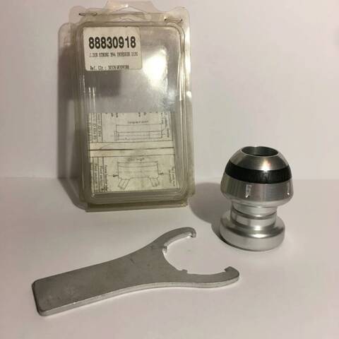

Hat jemand mit dem Steuersatz Erfahrung? Wie bekomme ich den ab, oder wie stellt man da das Lagerspiel ein?
https://velobase.com/ViewComponent.aspx?ID=6fc753ad-1486-4aae-82c0-c9ff3b7a3c17&Enum=111
Dazu brauchst du einen Spezialschlüssel (der auch für Mavic-Steuersätze passt).
Die Zwiebel ist eigentlich eine totale Fehlkonstruktion. Eingestellt wird tats. nur über die Kopfmutter mit diesem Schlüssel. Die Mutter ist gehemmt, so dass Kontern nicht nötig sein soll. Dadurch ist sie aber auch ziemlich schwergängig. Der Schlüssel ist zu kurz, um feinfühlig einstellen zu können.
