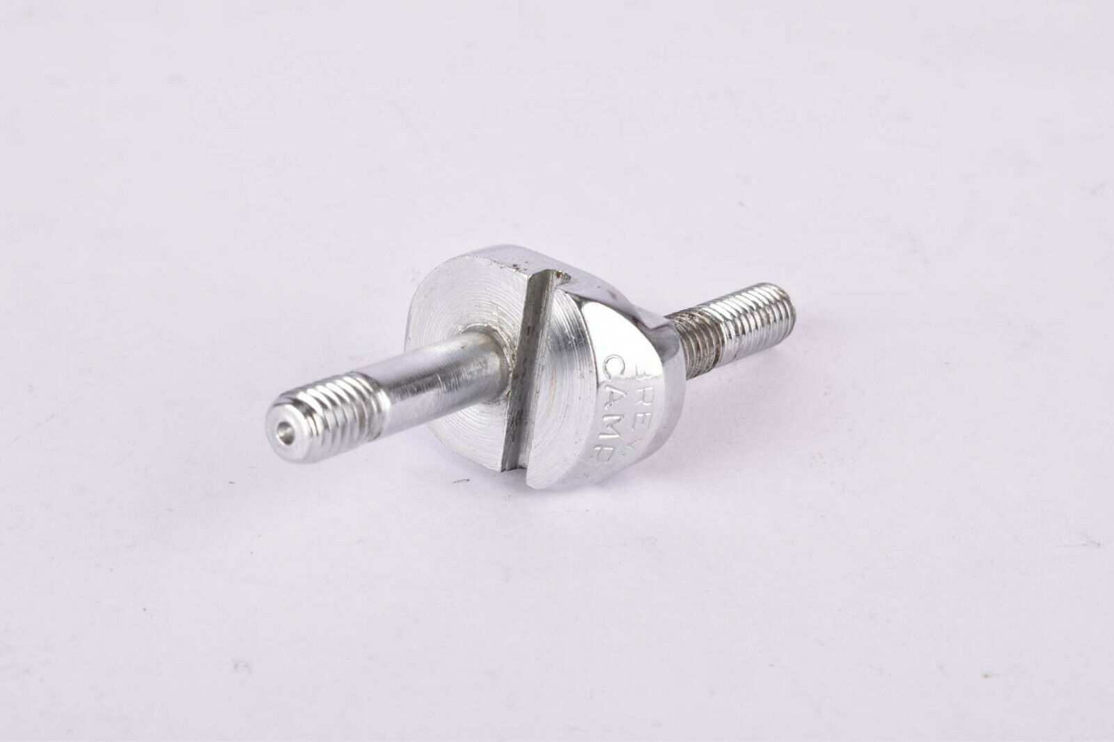

ich such eine befestigungschraube die exzentrisch ist und es ermöglicht eine rennradbremse etwas versetzt in der höhe zu montieren. bei meiner bremse sind die schenkel um a paar mm zu kurz...ich such mir einen ast runter und find das nicht. könnte schwören das vor 1-2 wochen von campa gesehen zu haben.....aber vielleicht weist das jemand auswendig wonach ich suchen mus...also welches stichwort...danke🙏
Du meinst so etwas?
Gibt es z.B. in der großen Bucht zum Horror-Preis (dort stammt auch das Foto her): Brake Drop Bolt
P.S. Und hier noch ein wenig anders dargestellt bei VeloBase: Campagnolo Brake Drop Bolt
