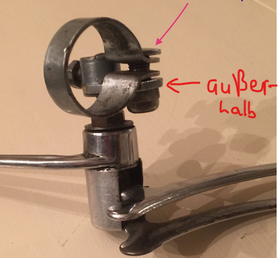

Vor allem muss die Öse des Werfers außen an der Schelle anliegen. Sonst beteht Gefahr, dass die Schelle nicht fest wird.
...das will nicht passen. Dazu müsste ich am vertikalen Halter etwas abschleifen.
Und genau das wollte ich nicht verstehen. Ein Formschluss zwischen der graden vertikalen Kante des Halters außen an der Schelle würde ja Sinn machen, weil es vor dem Verdrehen des Werfers schützt. Das passt ohne Abschleifen nur leider nicht, wie @fuerdieenkel schon schrieb!

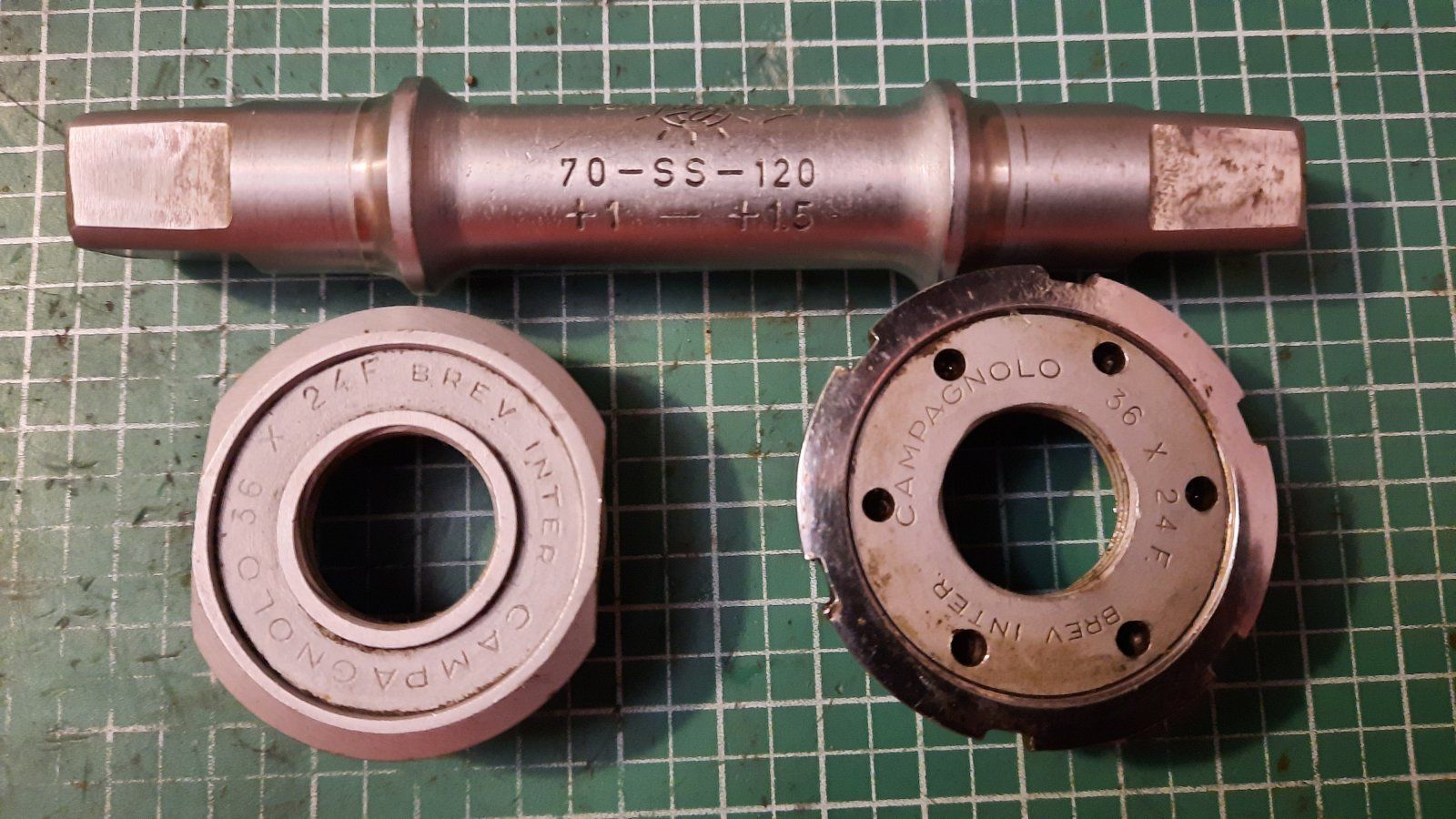

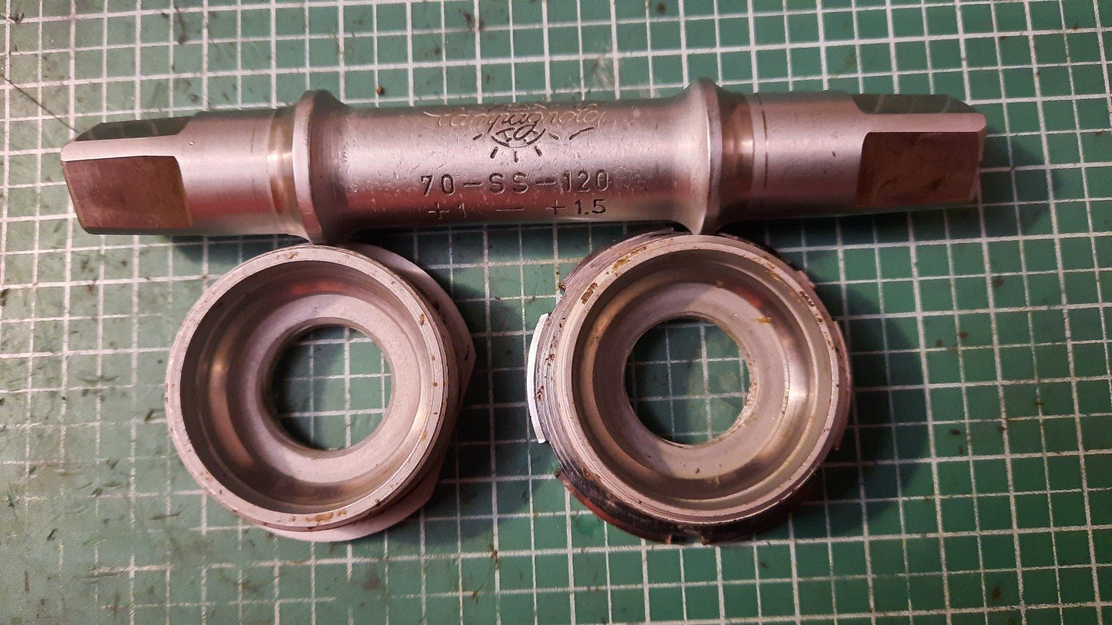

N'Abend!
Was bedeutet
70 - SS - 120
+1 - + 1.5
??? Ich dachte erst, 120 sei die Länge. Aber die ist nur 115 lang 😳
Danke für die Hilfe!
Ich habe mir dazu mal selber einen Guide erstellt. Es wird Zeit, dass ich diesen mal digitalisiere und an geeigneter Stelle hier poste: Also meine Erkenntnis:
  • 70 Tretlagerbreite
  • SS: Serie Strada
  • 120: 120mm Einbaubreite der Hinterradnabe für eine optimale Kettenlinie
  • +1 -+1,5: mm-Angaben auf Grund der CPSC Änderungen 1978 bezüglich des Umwerfers und der damit einhergehenden Änderungen an der Kurbel.

Kleine Ergänzung: Damit ist die Kettenlinie auch für 126mm Hinterbaubreite optimiert worden.

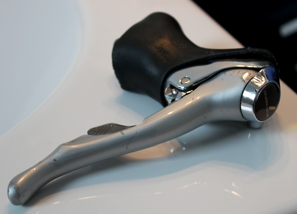

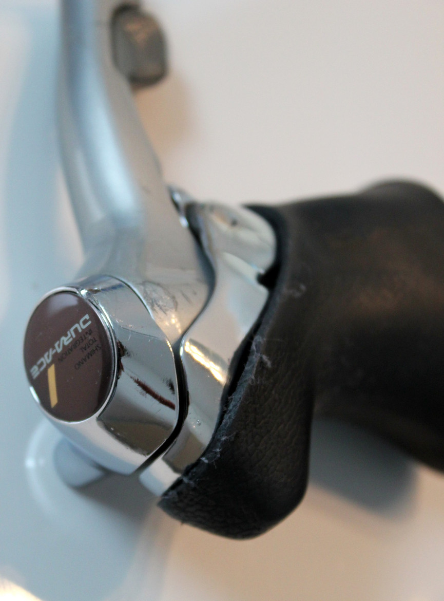

Sagt mal ihr kennt doch sicher das Problem mit dem kaputten Chrom an den 7400er STIs? Es sind ja kaum noch welche mit schönem Chrom zu bekommen. Unter dem Chrom kommt ja der Alubody zum Vorschein. Ist mal jemand auf die Idee gekommen den Chrom komplett weg zu machen und das Metall zu polieren?
Meine das mal auf Kleinanzeigen gesehen zu haben. Sah garnicht schlecht aus. Erfahrungen irgendwer?
Hab ich schon gemacht .. Ist ne ziemliche Frickelei. Man kann das Alu darunter dann schön polieren, aber nach meiner Erfahrung läuft es ziemlich schnell wieder an.
Viell. hat noch wer eine Idee, wie man das Wieder-Anlaufen verhindert?
Das wusste ich noch nicht, vielen Dank für die Zusatzinfo. Ich werde das in meinem Guide ergänzen und mir die Tage für die pingeligen Sachen, die ich so veranstalte, einen Faden erstellen.
Das hat glaube ich der @Profiamateur mal gemacht, einfach mal suchen
Ja, das habe ich mal gemacht...
Klar, Alu läuft ja immer wieder an, ist aber eigentlich kein großes Problem. Wenn es einmal ordentlich poliert ist, dann reicht kurzes "rüberpolieren", dann glänzt es wieder... ggf. kann man mit Wachs entgegenwirken....

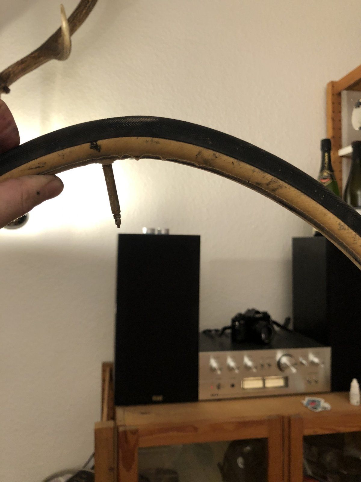

N’abend, woher kommt die Beule im Schlauchreifen? Luft verliert der Reifen keine. Der Vorbesitzer hat den Reifen in eine Clincherfelge eingeglebt. Ich bin damit sicherlich 400km inkl L’Eroica gefahren 😅
Dafür habe ich etwas Reifendichtmilch eingefüllt.
Kann ich den nochmals verkleben? Auf richtigen Schlauchreifenfelgen versteht sich ;)
