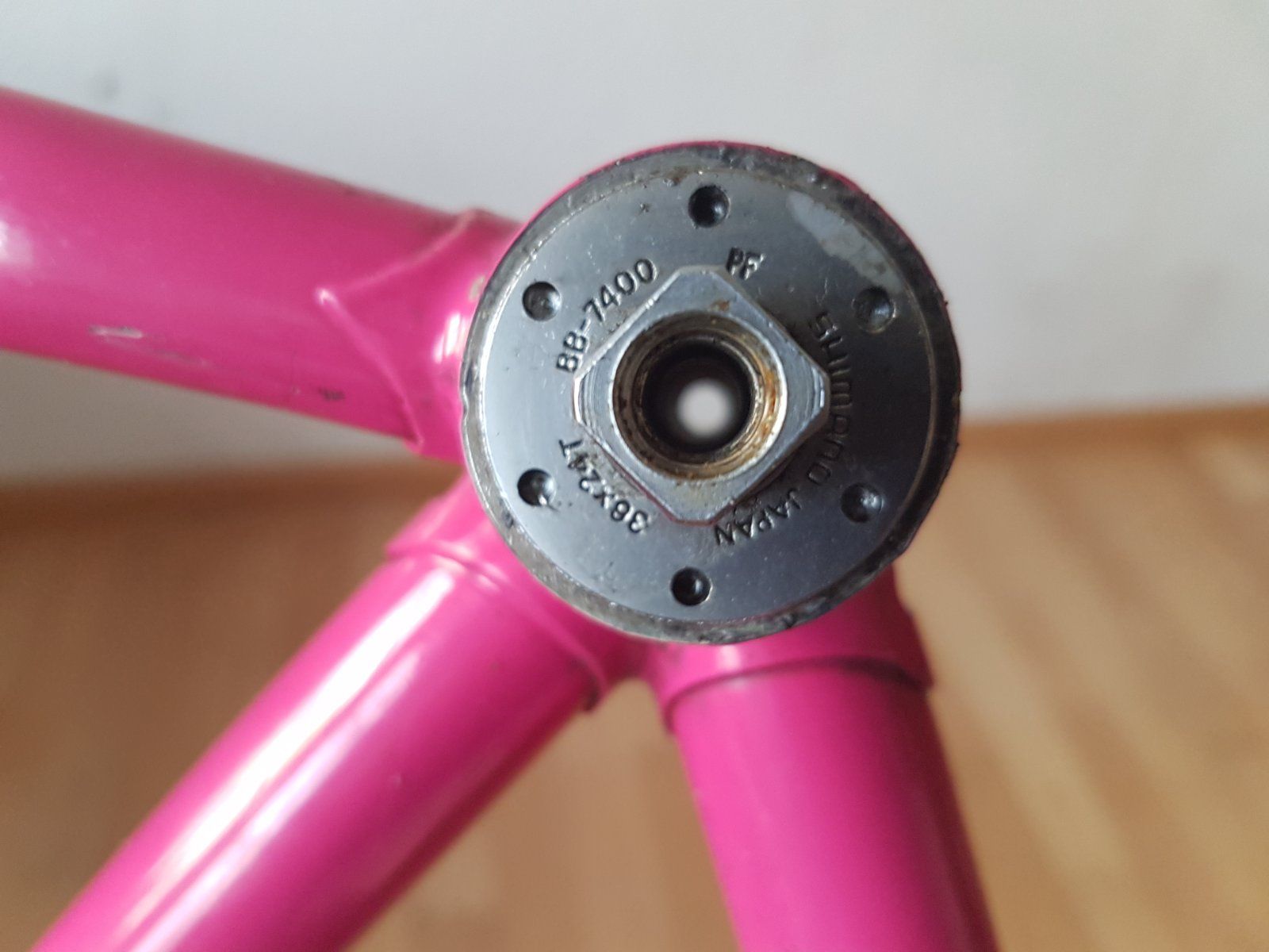

Jemand eine Empfehlung für das geeignete Werkzeug für die linke Lagerschale? Ich habe bisher immer eine Zange mit Zapfen benutzt. Die brechen aber immer wieder ab.

Der obere von den heiligen drei Königen genannten Schlüssel , aber wenn die Schale richtig festgegammelt ist können auch da die Stifte abknacken .
Das kommt vor , obwohl nach abschrauben des Konterrings die eigentlich lose sein sollte .

Man könnte auch sonen schlüssel für winkelschleifer / flex nehmen, da sind die Stifte meist recht robust. Nachteil- man muss erstmal einen finden, der auch passt und keine zu großen Zapfendinger hat..

Das wird nur mit einem Nasenschlüssel gehen.
Zunächst würde ich die rechte Seite mal abbauen damit die Achse weg kann. Dann das Werkzeug links mit einer stabilen 6kant Schraube und Mutter, ggf Beilegscheiben mit der Schale möglichst spielfrei verschrauben. Dann sollte da mehr Kraft anzubringen sein. Vielleicht von innen und außen noch Rostlöser draufsprühen und einwirken lassen. Good Luck!!

Erstmal die Rechte Seite abbauen? Wenn das so einfach wäre. In der Regel ist es ja die Rechte Seite die fester sitzt.
Habe es jetzt aber mit viel Gedult und WD 40 hinbekommen. Und mit dem hier. Da sind die Zapfen in der Tat etwas stabiler.
Danke trotzdem an alle, vor allem für den Tipp mit dem Spezialwerkzeug, das war mir bisher neu!

Die muss vor allem bei ITA Lagern fest genug sein. Und macht dann später gerne Probleme. Klassisch linke Seite hatte ich noch nicht als Problem.
Es gibt aber für rechts, neben den älteren Profi Werkzeug, von Cyles Tools ein gutes welches auch schon am Aussterben ist. CNC hat glaube ich noch welche davon.
Ich nehme aber lieber die schwarze Caramba Dose statt WD40. Ist um Längen besser.
