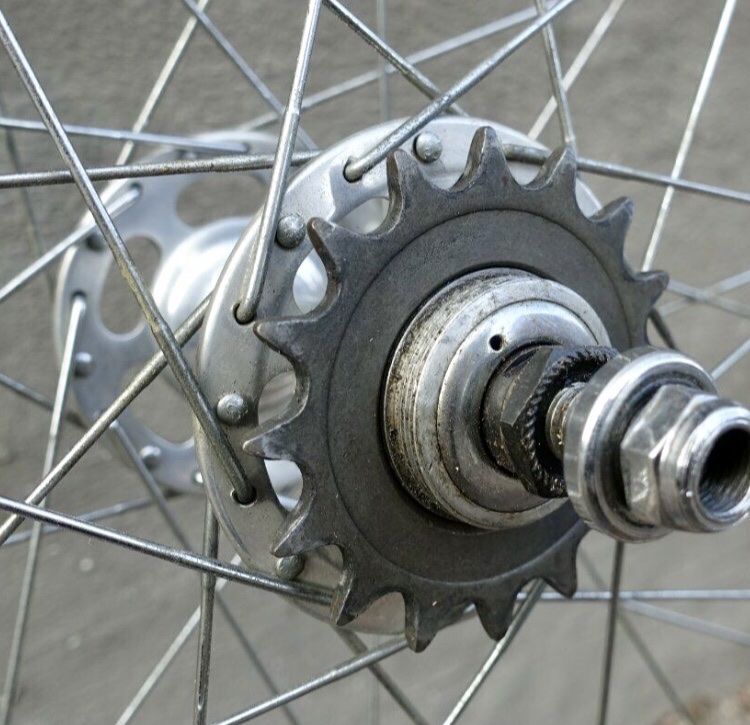

Ist eine normale Record Strada Nabe, kannste einen normalen 5Fach-6Fach Schraubkranz montieren.
Moin. Ok, was mich nur wundert, ich sehe da kein Restgewinde von der Schraubkranz-Aufnahme. Ein einzelnes Ritzel ist doch eigentlich zu schmal um das komplette Gewinde „abzudecken“.
Bei eBay habe ich zB ein Bahnrad gesehen, wo man das Gewinde noch gut sehen kann.

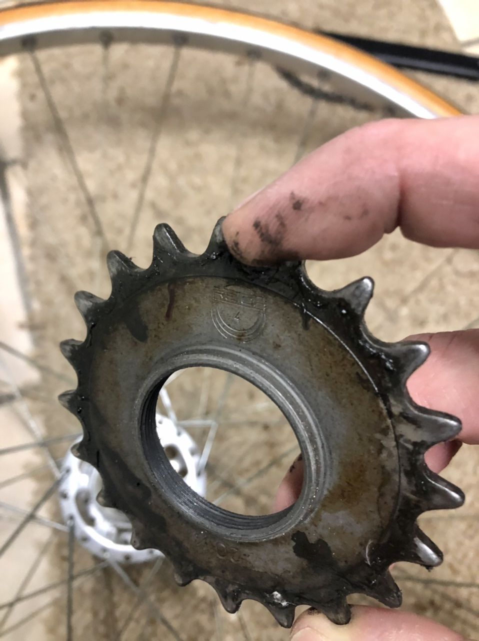

Ich kann auf deinem Foto nicht alles erkennen, aber wäre es nicht im Rahmen des Möglichen, dass da einfach ein Spacer hinter das Ritzel gepackt wurde? Vielleicht zur Optimierung der Kettenlinie? Wenn es sich bei deiner Nabe um eine Pista Nabe handeln würde, dann wären da zwei unterschiedliche Gewinde draufgeschnitten, damit die Kontermutter noch angebracht werden kann. Da siehst du auch auf dem Foto, welches du gepostet hast. Eigentlich kannst du einfach hingehen und dein Ritzel mit einer Kettenpeitsche runterdrehen. Dann hast du Gewissheit.
LG
Hätte ich auch gleich machen können/sollen, sorry…
Es ist ein Ritzel mit breiterem Gewinde. Die Nabe hat die ganz normale Schraubkranz-Aufnahme.

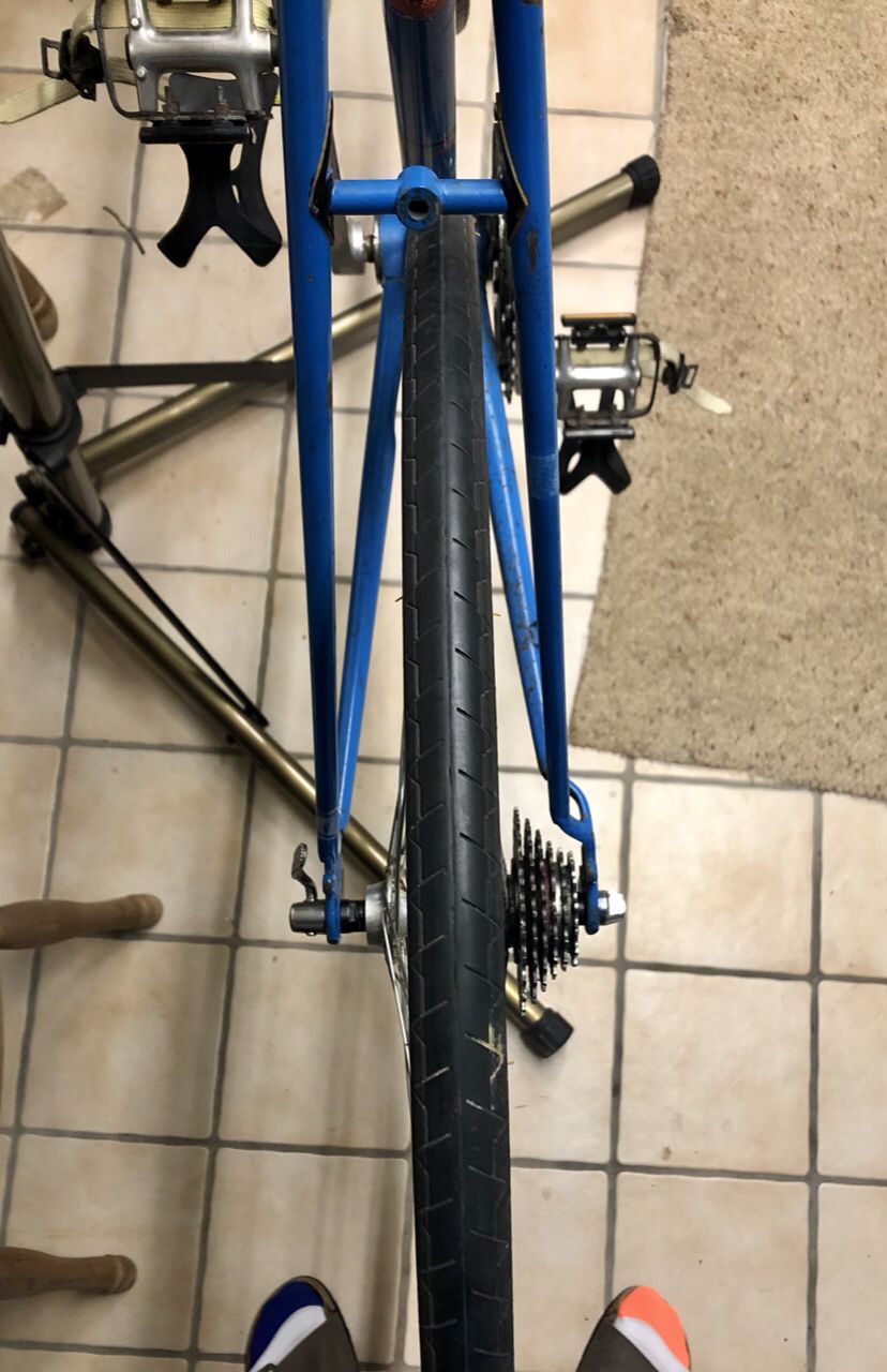

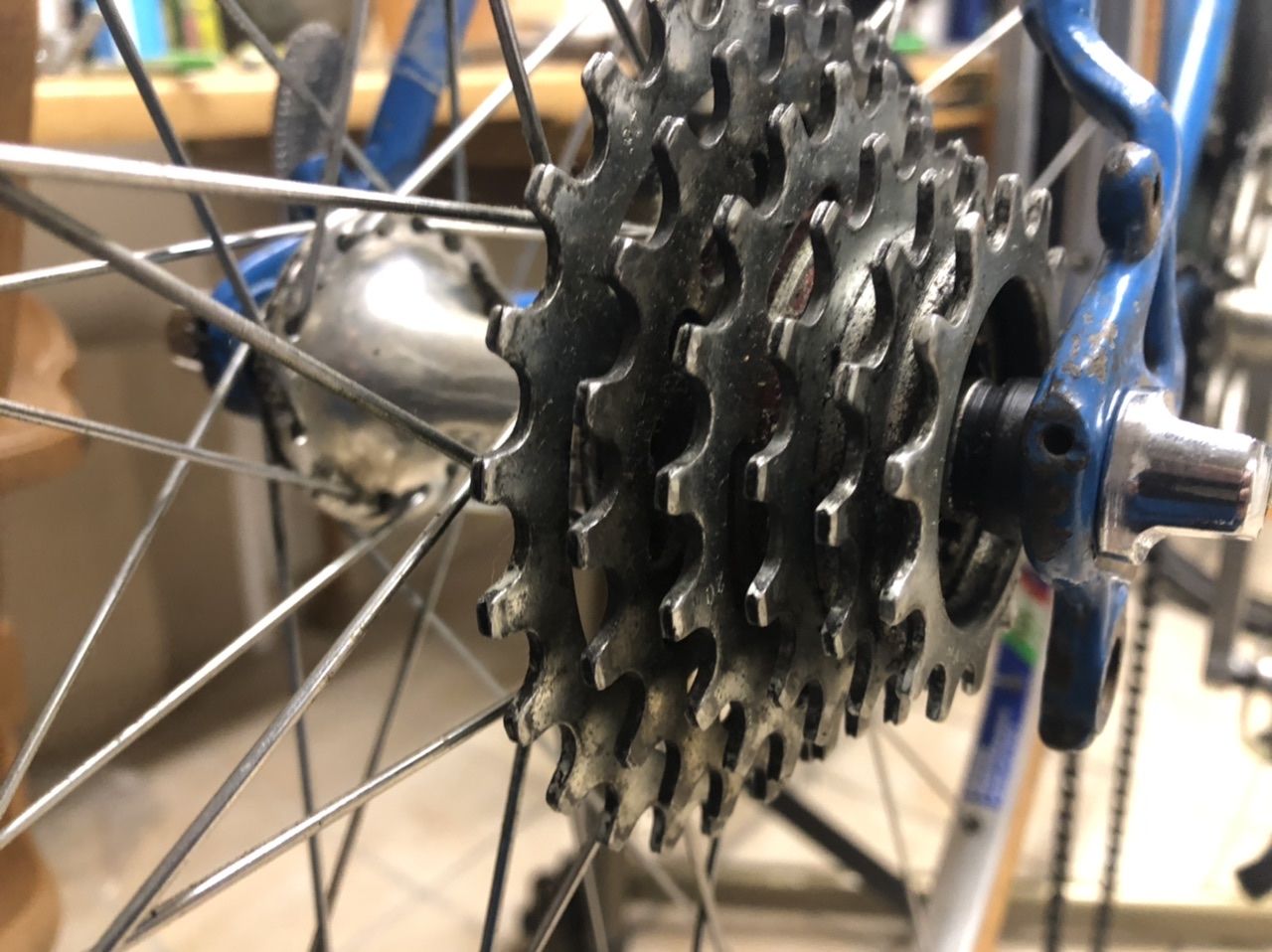

Ich habe jetzt mal ein anderes Laufrad eingebaut, das passt gar nicht.
Ist auch 126er Einbau, aber das sitzt nicht mittig im Rahmen, viel zu weit rechts und schleift an der Kettenstrebe.
Ich vermute mit Spacern oder anderen Teilen kann man das Laufrad „verschieben“?

Hi , warum löst du den auf der rechten Seite die Speichen nicht so ca. 1 Nippelumdrehung und die linken entsprechen anziehen , die Nabe mit Kranz drauf sitzt doch ok. nur die Felge muss nach links wandern , doch nicht das ganze Rad .

Oder anders ausgedrückt: Für diesen Rahmen (mit seiner speziellen Konstruktion auf der rechten Seite) sitzt die Felge nicht mittig (im Verhältnis zum Rahmen), so dass man das Laufrad (wie @Flat Eric es bereits erwähnte) weiter nach links umzentrieren muss. Das Vorgehen hierzu hat @Flat Eric ebenfalls beschrieben.
Hilfreich für diese Arbeit wäre ein Zentrierständer.

bei Schmidt Rahmen mit dem speziellen Ausfallende sitzt die Felge mittig zur Nabe.
Gibt auch einen Thread dazu
https://www.rennrad-news.de/forum/threads/schmidt-sport-räder.107716/
Oliver
Ja,
ich konkretisiere meine Aussage für alle:
Die Felge sitzt mittig zu den Speichenlöchern der Nabe
Oliver
Aha, jetzt habe ich verstanden. :daumen:
Dann muss @Äppel das Laufrad (sofern er dieses in dem Rahmen verwenden will) doch nach links umzentrieren (fragt sich natürlich, ob dann nicht die Speichen auf der linkes Seite zu lang sein werden).
Ich würde stattdessen lieber gleich ein Laufrad neu und passend aufbauen (mit identisch langen Speichen auf der linken und rechten Seite).
