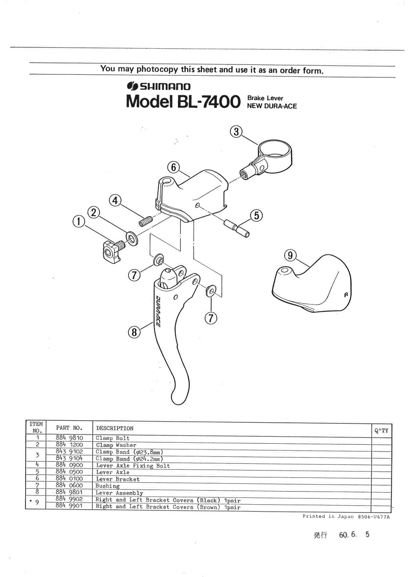

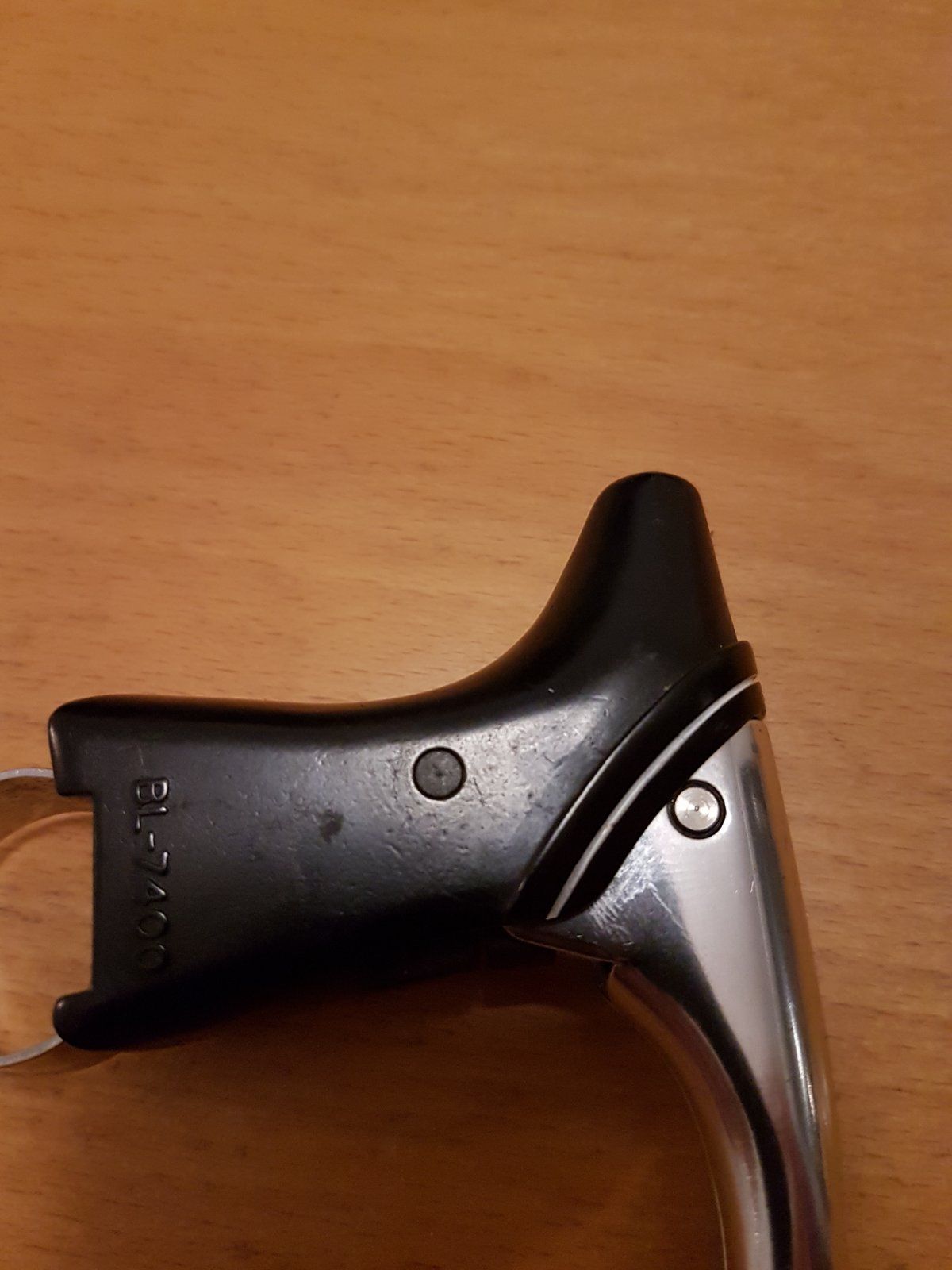

Lassen sich die beiden Bolzen bei den BL-7400 beschädigungsfrei austreiben und nachher wieder einsetzen?
Ich möchte die Hebel enteloxieren, polieren und wieder neu eloxieren.
Den BL-7400 habe ich jetzt noch nicht auseinandergebaut, aber schon etliche andere von Shimano, die sind da alle ähnlich aufgebaut. Einfach die Sicherungsschraube (auf dem Bild oben Nr. 4) lösen und mit einem Dorn und etwas hämmern den Splint (Nr. 5) austreiben. Gab da nie Probleme...
Edith: Die Bowdenzugeinhängung ist dann natürlich ein Problem, die geht nicht so ohne da raus...
Das sieht mir auch so aus, dass Sicherungsschraube Nr. 4 in die Rille bei Nr. 5 greift.

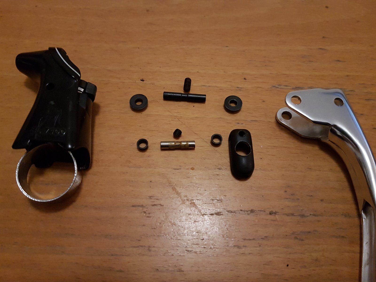

Zerlegt...
Falls das jemand nachmachen möchte. Die Bowdenzugeinhängung hat ebenfalls so eine Sicherungsschraube, obwohl die Explosionszeichnung das nicht zeigt.
Die Bolzen lassen sich ganz leicht herausschieben.
