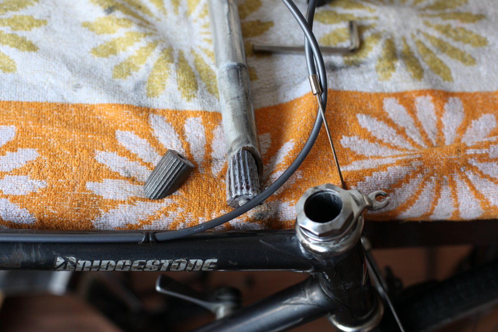

Ich habe gerade das Problem das mein Vorbau (22,2 +/- Toleranz, nachgemessen Gabelschaft und Vorbauschaft) im Gabelschaft nicht richtig hält. Auch mit viel (aber nicht amok...) Kraft klemmt er nicht richtig fest. Habe dann mal den Klemmkonus gemessen und siehe da, er mißt bloß 20,5mm. Habe den dann getauscht gegen den Klemmkonus eines anderen Vorbaus. Der mißt jetzt ca. 21,45mm und klemmt hervorragend. Jetzt geht er aber nicht mehr tief genug in den Gabelschaft. Dieses Phänomen hatte ich jetzt schon häufiger, daß nämlich der Vorbau (aber nur bei Spreikonusvorbauten) nicht komplett in die Gabel passt. Das kann ich dann bei nächster Gelegenheit mal probieren, den Klemmkonus der hier nicht richtig klemmt in eine Gabel einzubauen, wo der Vorbau nicht richtig reingeht.
Jetzt zur Frage: Ist das ein bekanntes Phänomen? Habt ihr Profis da ne Kiste mit so Dingern und probiert die dann durch, welcher am schönsten passt? Ist das überhaupt ok die Dinger hin-und her zu tauschen oder gefährlich weil es verschiedene Vorbauschraubengewinde gibt oder ähnlich?
Hältst du die Schraube oben gegen beim reindrücken? Könnte mir vorstellen dass der Konus sich schon beim reinschieben mit dem Vorbau verklemmt weil die Innenwand vom steuerrohr ja meist eher rau ist. Probier doch mal den Konus nur mit der Schraube durchzuschieben um zu testen ob’s wirklich der Durchmesser ist der nicht passt
Kann ich machen aber mit Hoffnung auf welchen Erkenntnisgewinn? Das beschriebene Problem betrifft ja nicht nur die aktuelle Gabel. Sichtkontrolle von oben war völlig unauffällig.
Es ging mir eher um die Frage der verschieden großen Konuskeile...
Das Gabelschaftrohr ist nicht ein glattes Rohr mit durchgehender Wandstärke sondern der Innendurchmesser ist am unteren Ende einfach kleiner weil die Wandstärke da dicker ist , das Rohr ist innen also konisch 🤔
Daher klemmen Vorbauten auch mal wenn man die weiter rein stecken möchte , gerade bei kleinen Rahmenhöhen , je nachden wieviel der Rahmenbauer von dem rohen Rohr oben oder unten abgesägt hat .
Abhilfe notfalls den Vorbauschaft kürzen ,😲
Der Konus kann da nichts für .

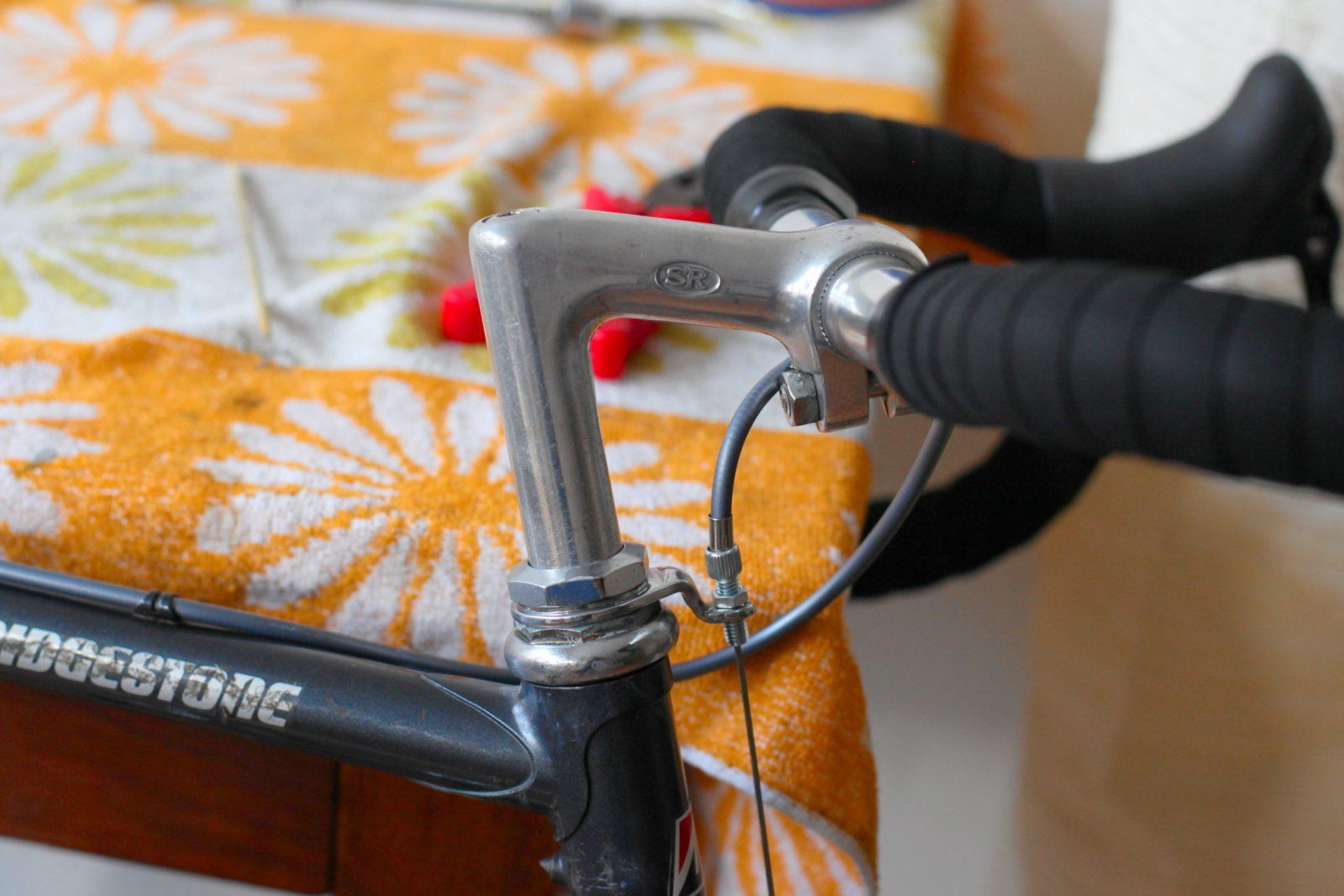

Das mit den kleineren Rahmenhöhen leuchtet mir ein und deckt sich auch mit meiner bisherigen Erfahrung. Jetzt habe ich da auch eine Erklärung für: Gabelschaft wird manchmal unten enger. Habe grad mal den Vorbau ganz ohne Konus eingesteckt - stimmt, geht auch ohne Konus nicht weiter rein und ist auch nicht mehr viel Platz im Steuerrohr... Wer mal seine Vorbauten mißt wird feststellen, daß 22,2 nicht überall das gleiche Maß bedeuten - man muß also probieren welcher Vorbau passt...gibt ja auch welche die den entscheidenden Tick kleiner im Durchmesser sind.
Das Problem ist also gelöst und klemmen tut er jetzt auch hervorragend, allerdings mit dem transplantierten Klemmkonus - der ursprüngliche ist zu schmal...
Besten Dank!
So ist jetzt maximal eingesteckt - vermutlich passt es genau wie es ist...
Besten Dank!
Diesen SR Vorbau gibt es mit überlangem Schaft , dann sieht das halt so aus , ist das evtl. so ein Teil ?

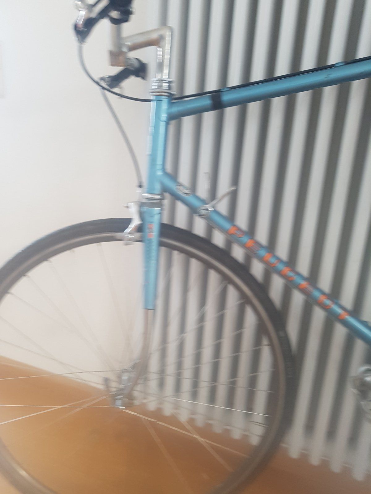

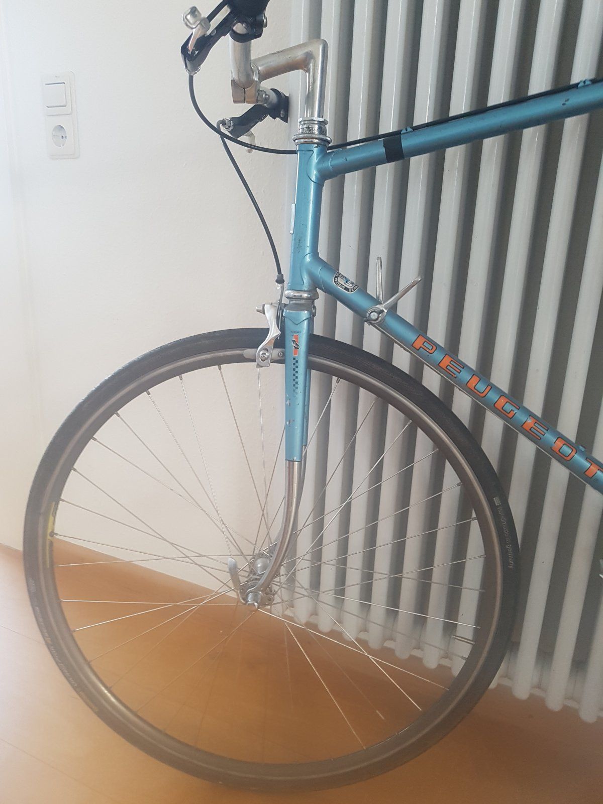

Ist die Gabel krumm?
Mein Sohn hatte sich lang gemacht. Das Vorderrad hatte einen Achter und die Vorderachse musste getauscht werden.
Ich habe das Gefühl, dass die Gabel krumm ist.
Aber ist die Gabel krumm?
Wie seht ihr das?
Dein Gefühl trügt dich nicht , die ist (moderat) nach hinten gebogen , die Mittellinie der Gabelholme ist normal exakt in der Fluch mit dem Steuerkopfrohr des Rahmens , und das ist sie nicht mehr .
Ausbauen , richten (lassen) das geht mit einer Stahlgabel .
