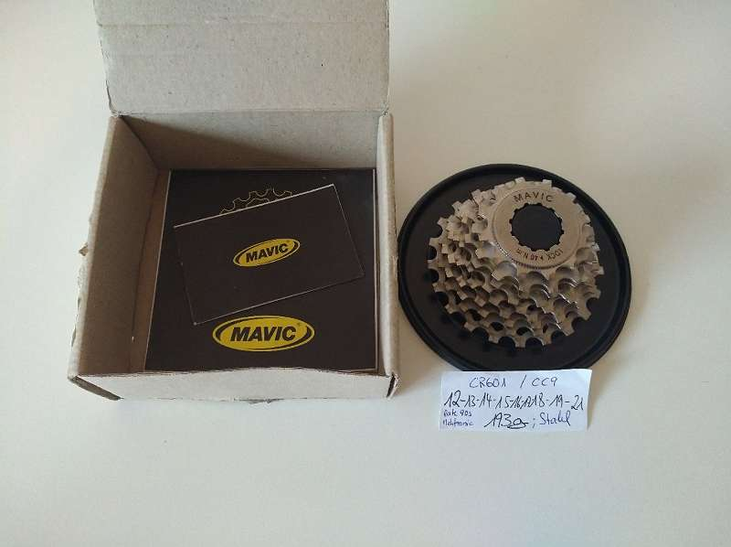

Ich benötige Infos zur Kompatibilität einer Mavic-Kassette aus der Mektronic-Ära. Ich stehe kurz vor dem Kauf dieser Mavic-Kassette vom Typ CR601/CC9:
Nicht verstanden habe ich, was bei Auswahl eines Radsatzes zu beachten ist: Passt diese Kassette immer auf Mavic-Naben/System-LRS der Zeit, wie z.B. Ksyrium, Cosmic etc.?
Ich habe zwar Unterlagen zur Kompatibilität im Netz gefunden, werde daraus aber nicht schlau. Da ist dann die Sprache von gelben Spacern (wie hier gezeigt), welche aber bei bestimmten Konfigurationen gegen graue Spacer getauscht werden müssen.
Wer kann hier klärende und verständliche Ausführungen formulieren?
Edit: Ich möchte den gezeigten Kranz im Zusammenspiel mit einer Mektronic und einem Mavic-LRS einsetzen.
Bisher konnte ich nur herausfinden, dass die gelben Spacer eine Kompatibilität zum Campagnolo-Standard herstellen soll; sind hier deren Schaltungen gemeint, oder deren Naben?

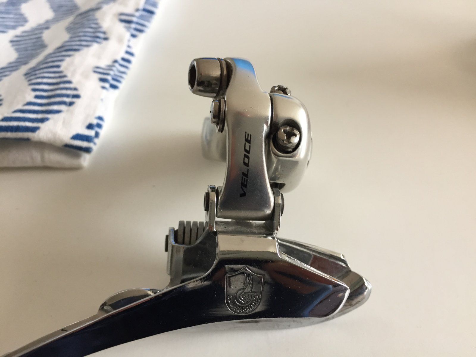

Weiß jemand mit was für einer Schraube die Leitbleche eines Campa 8/9 x Umwerfer zusammen gehalten werden? Mir ist meine leider vom Balkon gefallen.
Die originale könnte man evtl. auf einer Börse finden, wenn die mal wieder stattfinden.
Bis dahin kannst Du das Loch mit einer normalen M3 bzw. M4 Schraube stopfen.

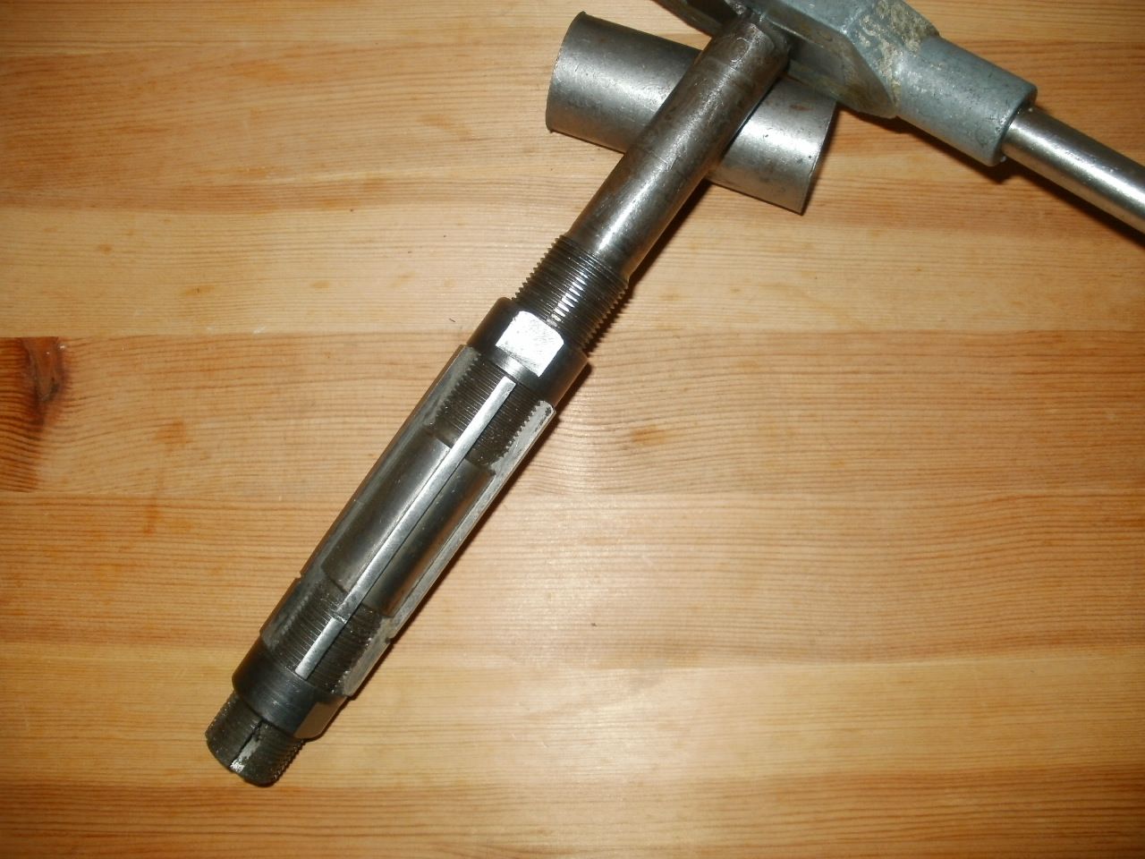

Weiss jemand ob man die Schneiden (Messer?) einer Reibahle austauschen und ersetzen kann.
Hab schon mal alles zerlegt, wüsste aber nicht wo ich die bekommen könnte.
Oder kann man die nachschleifen?
Würde mich über einen Link freuen, wo man so spezielle Ersatzteile bekommt.
nachscharfen geht nicht,weil die Messer in ihrer Blattstärke dünner werden & nicht mehr in der Nut geführt werden
Wenn die Ahlevon Hunger is ,gibt's wohl Nachschub
Ich meine die können in einer Werkzeugschleiferei ( mussu mal googeln ) nachgeschliffen werden , der Anschliff findet nur an der Stirnseite statt , die Blattstärke bleibt erhalten .
