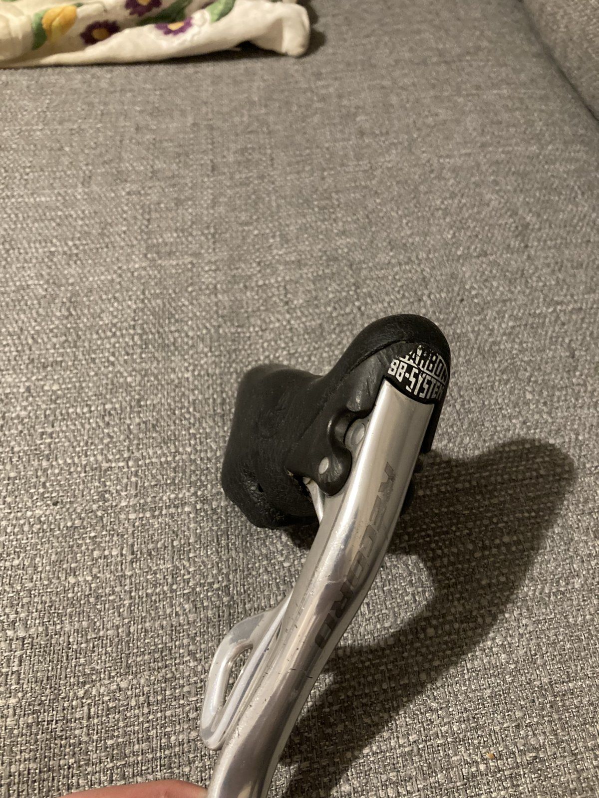

Hi!
sorry, wie montiert man eigentlich diese Campa Ergos? Ich check das einfach nicht.
Heureka!
Ich dachte mir schon dass das ein seltsamer Sattel ist…
Also bei Shimano fädelt man vorne so seitlich ein, glaube mich zu erinnern das schon mal gemacht zu haben. Ich mach mir bissl sorgen um den gummi, wenn ich da wüst herumsuche und nix finde.
Hi!
Meinst du den Schaltzug? Bei meinen Veloce musste ich das Gummi nach vorne hin quasi aufklappen. Dann da wo auch im Gummi an der Unterseite der längliche offene Schlitz ist, ist jeweils auf der Außenseite ein kleines Runde Loch, da dann von unten den Schaltzug reinschieben. Aber vorher komplett runter schalten, sonst geht das nicht oder der Schaltzug geht kaputt, war zumindest bei mir so.
