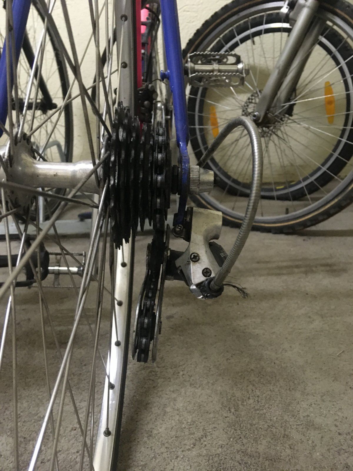

Dafür braucht es kein spezielles Werkzeug, vorsichtige Leute machen es mit einem 2 Laufrad, ich nehme oft einen Innensechskant Schlüssel für den SW Bolzen, oder einfach einen stabilen Schlitzschraubendreher, und biege das Ausfallende zurück.
Die Methode findet sich sicherlich diverse Male als Anleitung in diesem thread über die Suche
Danke, darüber habe ich auch schon mal etwas gefunden. Ich hatte nur die Hoffnung, dass ja vielleicht doch jemand hier ist, der eben dieses Richtwerkzeug hat. Und sonstiges Werkzeug habe ich zur Zeit nicht zur Hand, da ich nur für ein Praktikum hier bin. Müsste ich sonst aber ggf. mal bei Nachbarn erfragen. Ich würde das aber dann mal mit einem zweiten Laufrad versuchen oder beim Radsfatz, falls die die Tage einen freien Termin haben.
Vielen Dank euch!
Vielen Dank euch!
Ich habe natürlich das Richtwerkzeug, musste halt mal auf einen Sprung nach Herdecke kommen, aber wie gesagt, das geht auch easy ohne.
Wo sich das so verbogen hat, ist mir schleierhaft. Ich hatte weder einen Unfall, noch ist mir das Rad in letzter Zeit mal umgefallen.
(PS: Schaltzug und -hülle wollte ich demnächst tauschen)
Ja, ich hatte bei einem Radladen angefragt, die auch theoretisch einen freien Termin haben kommende Woche. Allerdings würde ich das schon gerne selber machen, deshalb ja auch die Frage. Aber dann würde ich mal beim Radsfatz nachfragen.
Trotzdem vielen Dank euch!
Jo. Radsfatz ist da die Adresse. Die haben das passende Richtwerkzeug dafür.
Na ja, "on the road" mag das wohl zutreffen... wenn es richtig gemacht werden soll, dann ist richtiges Werkzeug unerlässlich, erst recht wenn das Richten des Schaltauges nicht zur alltäglichen Beschäftigung zählt.

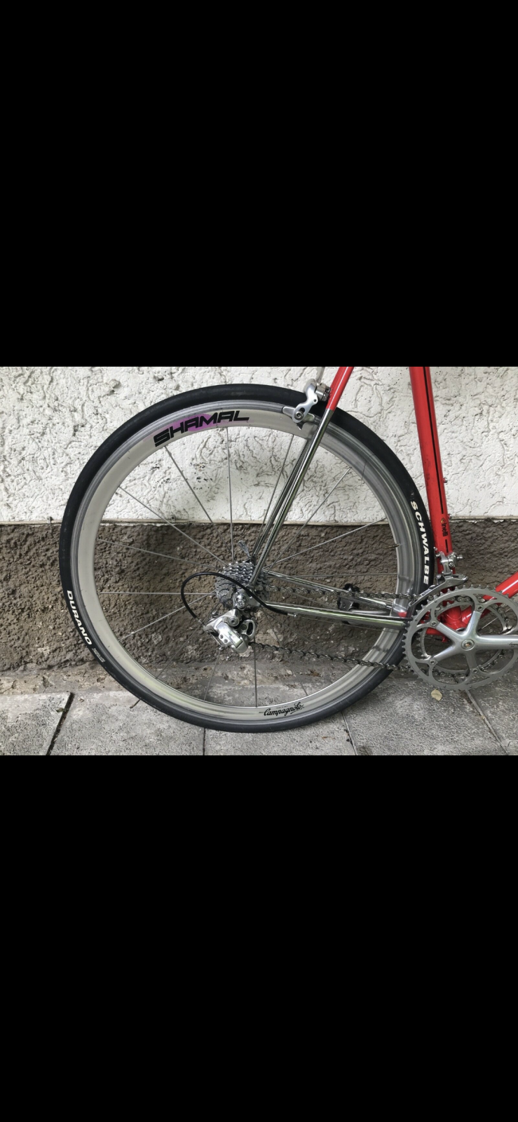

Moin,
was für Reifen sind zu empfehlen?
Dürfen sicher nicht zu breit/hoch sein.
Sieht schon sehr knapp aus (Rad ist noch nicht bei mir)

Das kommt auf das Fahrergewicht an. Ich fahre mit 62 kg vorne 20mm mit nunmehr 7 bar, hinten 23mm mit 6 bar (jeweils mit Latexschläuchen), das ist dann schon wirklich komfortabel (im Vergleich zu 9/8 bar noch vorn sechs Wochen. Sofern es sich mit den breiten 28er Dingern überhaupt fahren läßt, heb' die für den Winter auf, auch wenn da das Nutzen dieser Laufräder schon fast ein Sakrileg wäre. Wenn ich neue Reifen bräuchte, würde ich die neuen 24mm Pirelli P Zero Race mit SmartEvo-Mischung nehmen, wobei der auf einer 13C-Felge wie den Shamals noch deutlich schmäler ausfallen dürfte, siehe Test, da sollte man dann für schmale Felgen sollte man da eventuell einen 24er und einen 26er Reifen nehmen, falls der 24er sogar unter 22mm kommen sollte. Im Abverkauf bekommt man momentan noch das Vorgängermodell mit SmartSilica-Mischung, diese Reifen fallen leider alle breiter aus als angegeben, der als 23mm-Reifen angebotene Zero Velo TT wird auf einer 15C-Felge gut 25mm breit.

Ich hatte auch mal Probleme mit einem zu knapp geschnittenem Müsing Rahmen.
Gepasst haben dann die Veloflex Master mit 23mm (die mit der beigen Flanke)

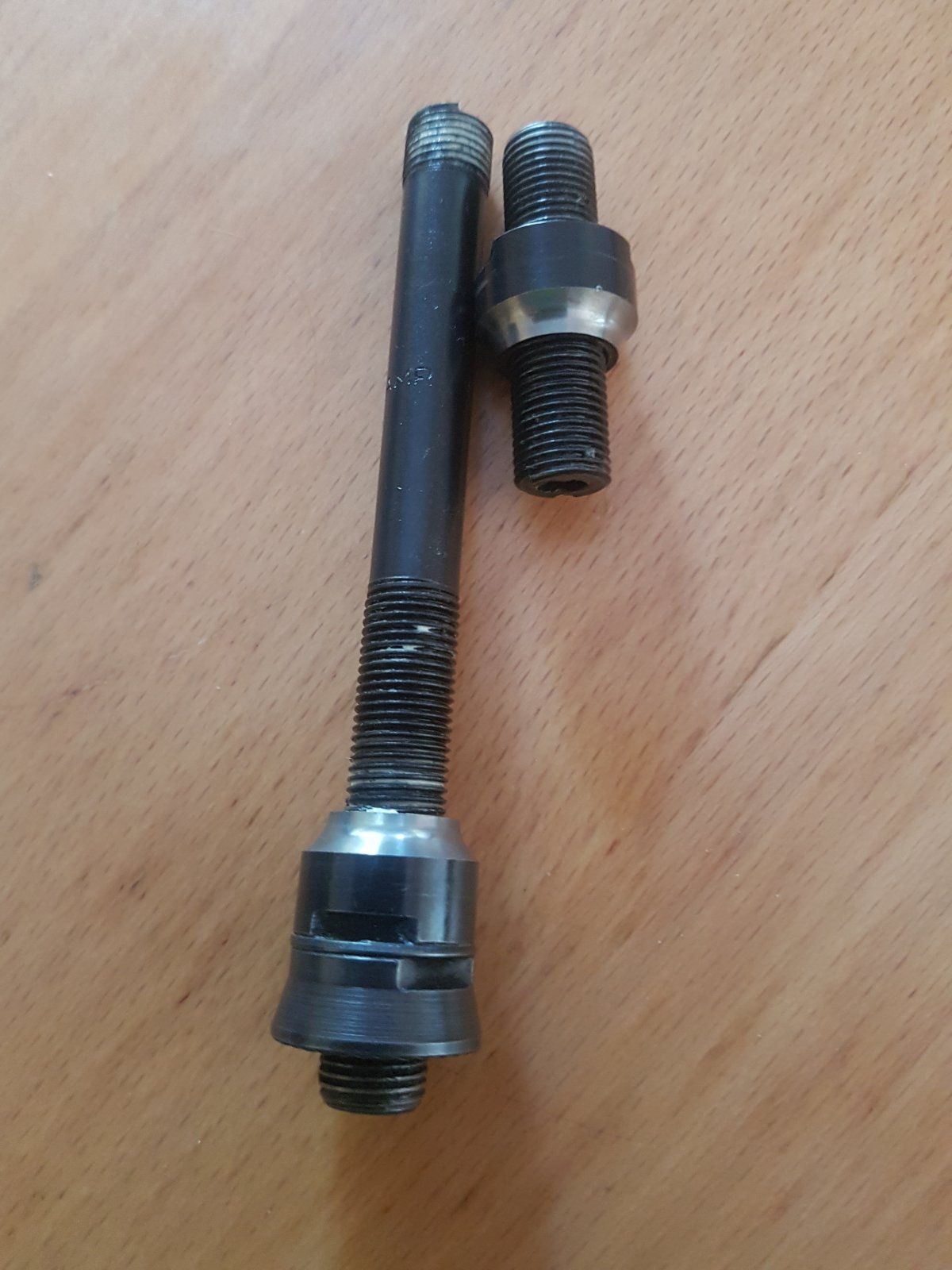

Ich habe seit letztem Jahr auch mal wieder Schraubkranznaben im Gebrauch. Leider das altbekannte Thema mit Achsenbruch. Hier handelt es sich um eine Campagnolo Record Achse mit einer Einbaubreite von 126 mm. Wo kriege ich Ersatz dafür? Was kann man außer Campa nehmen?
Besten Dank schon einmal für Eure Hilfe
Dann will ich mal hoffe, dass er nicht mit dem falschen Bein aufgestanden ist, wenn ich dann anrufe. Vielleicht läuft er ja auch Sonntag auf, dann bekommt er von mir die kaputte in die Hand gedrückt.
