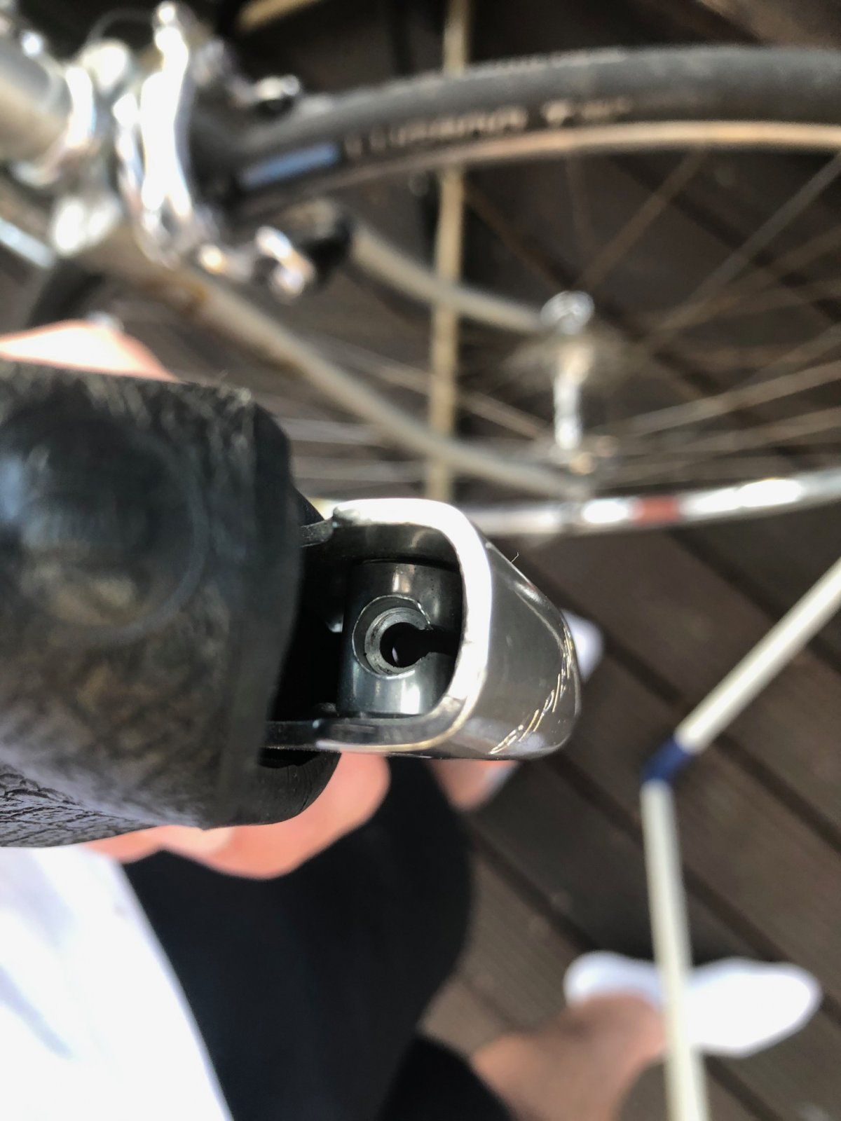

Reifen Shamal- Clincher
Moin,
was für Reifen sind zu empfehlen?
Dürfen sicher nicht zu breit/hoch sein.
Sieht schon sehr knapp aus (Rad ist noch nicht bei mir)

Ich hatte auch mal Probleme mit einem zu knapp geschnittenem Müsing Rahmen.
Gepasst haben dann die Veloflex Master mit 23mm (die mit der beigen Flanke)

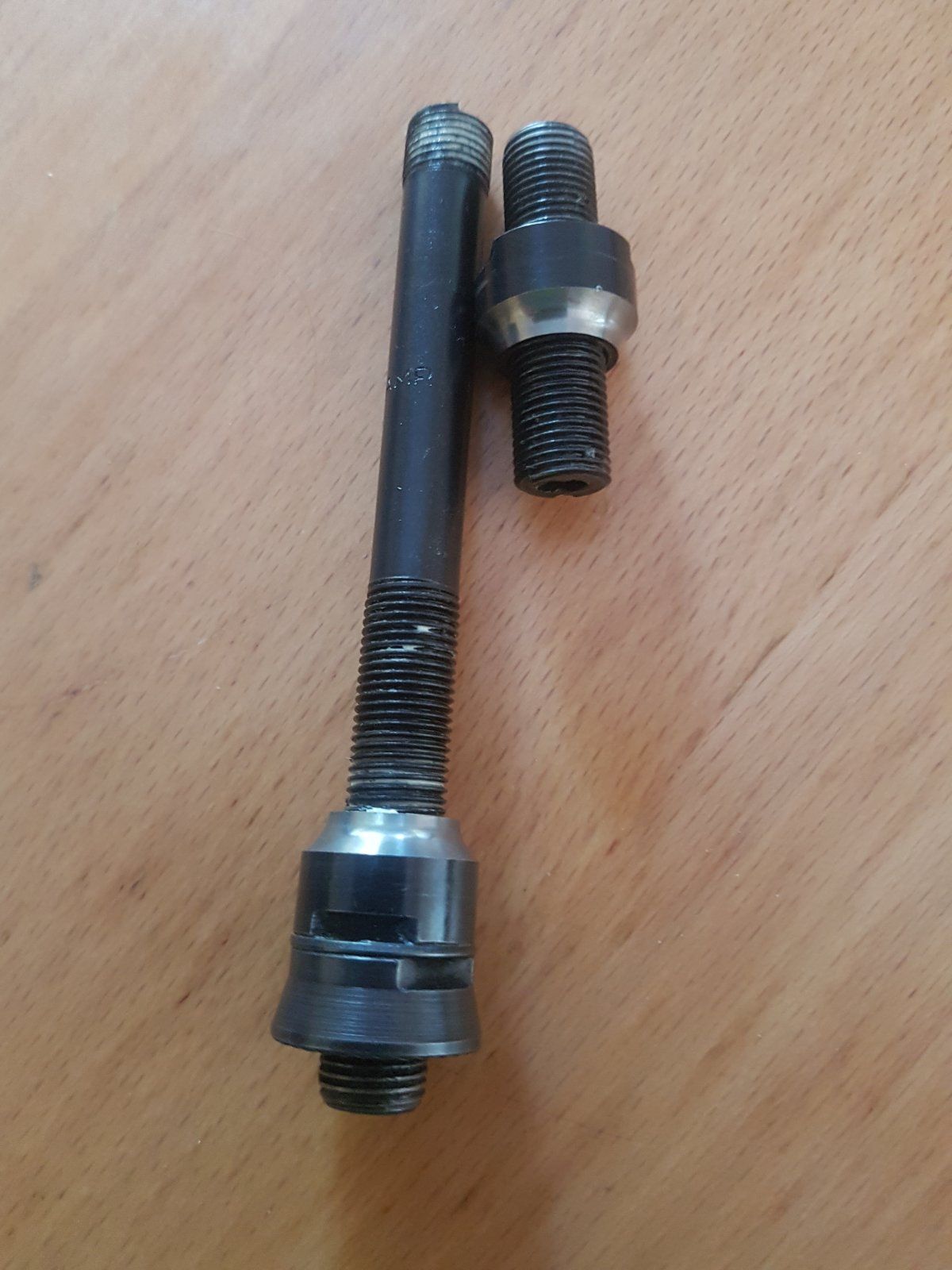

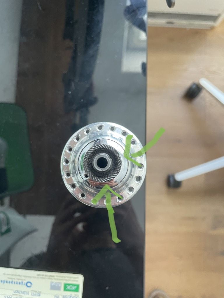

Ich habe seit letztem Jahr auch mal wieder Schraubkranznaben im Gebrauch. Leider das altbekannte Thema mit Achsenbruch. Hier handelt es sich um eine Campagnolo Record Achse mit einer Einbaubreite von 126 mm. Wo kriege ich Ersatz dafür? Was kann man außer Campa nehmen?
Besten Dank schon einmal für Eure Hilfe
Dann will ich mal hoffe, dass er nicht mit dem falschen Bein aufgestanden ist, wenn ich dann anrufe. Vielleicht läuft er ja auch Sonntag auf, dann bekommt er von mir die kaputte in die Hand gedrückt.
Besten Dank schon einmal für Eure HilfeAnhang anzeigen 952977
Auch wenn es Puristen weh tut und schon gefühlte 100 x gepostet .
Du kannst irgendeine Achse mit den dazugehörigen Konen einbauen , selbst so ein 10.- Dingens aus ebay geht.
Buchsen musst du anpassen dannbist du auch gleich das beknackte ital. Achsgewinde los .

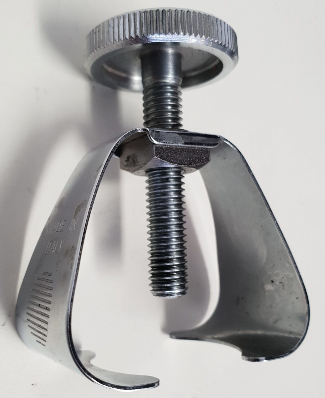

Wie baut man denn diese Staubkappen von Campa Record Naben aus und wieder ein? Mir fällt nur mit dem Schraubenzieher raushebeln ein
Dafür gibt es einen sehr speziellen Abzieher von Campa.
Aber ja, einfach hebeln geht auch.
Nimm aber dafür etwas aus Kunststoff (wie ein Reifenheber) da jedes Metall sofort Macken hinterlässt.

EDITh sech noch das es sich um eine Corsa -Record Nabe handelt und der obskure Abzieher so ausschaut:

Ja, aufhebeln geht, aber man muss einen Hebelpunkt als Auflage schaffen.
Etwa ein Holz auf die Speichenlöcher legen. und darüber hebeln.
Immer ganz leicht über Kreuz.
Auch gut ist es wenn der Hebel keine scharfen Kanten hat.

Das sind keine Hohlachsen. Die sind aus Vollmaterial, also nicht für Schnellspanner sondern einfache Mutternbefestigung gedacht und die Konen sind nicht geschliffen, laufen also etwas rauer was aber nicht unbedingt ein Problem ist.
