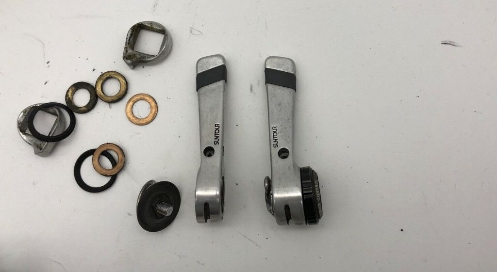

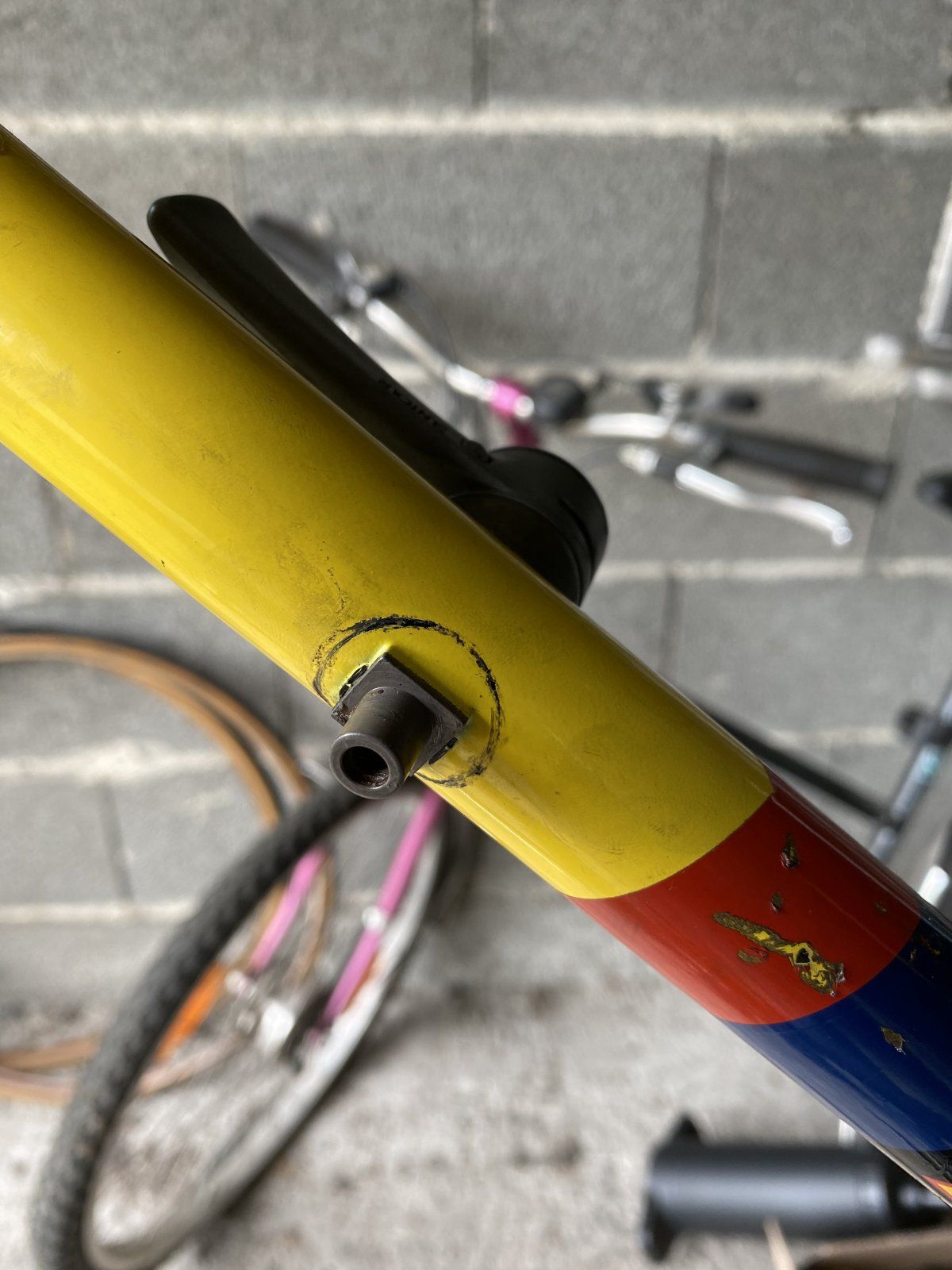

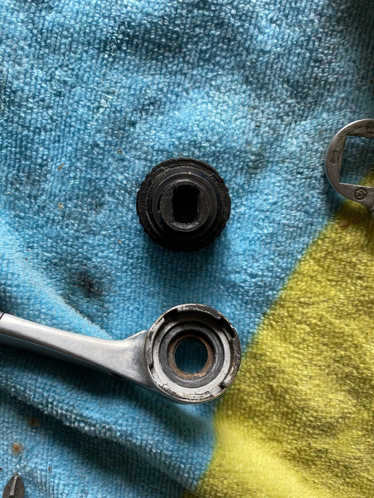

Hallo zusammen ich habe zwei Fragen:
Gibt es eine Möglichkeit die Suntour 6 Gang Accushift Plus Rahmenschalthebel auf Friction umzubauen? Die Indexierungen ist leider ziemlich ausgenudelt.
Zweite Frage:
Ich habe diese Suntour Superbe Pro Rahmenschalter noch übrig. Leider passt die Aufnahme nicht zu meinem Rad, gibt es da vllt eine Art Adapter oder muss ich am Sockel feilen?
vielen Dank an alle :)

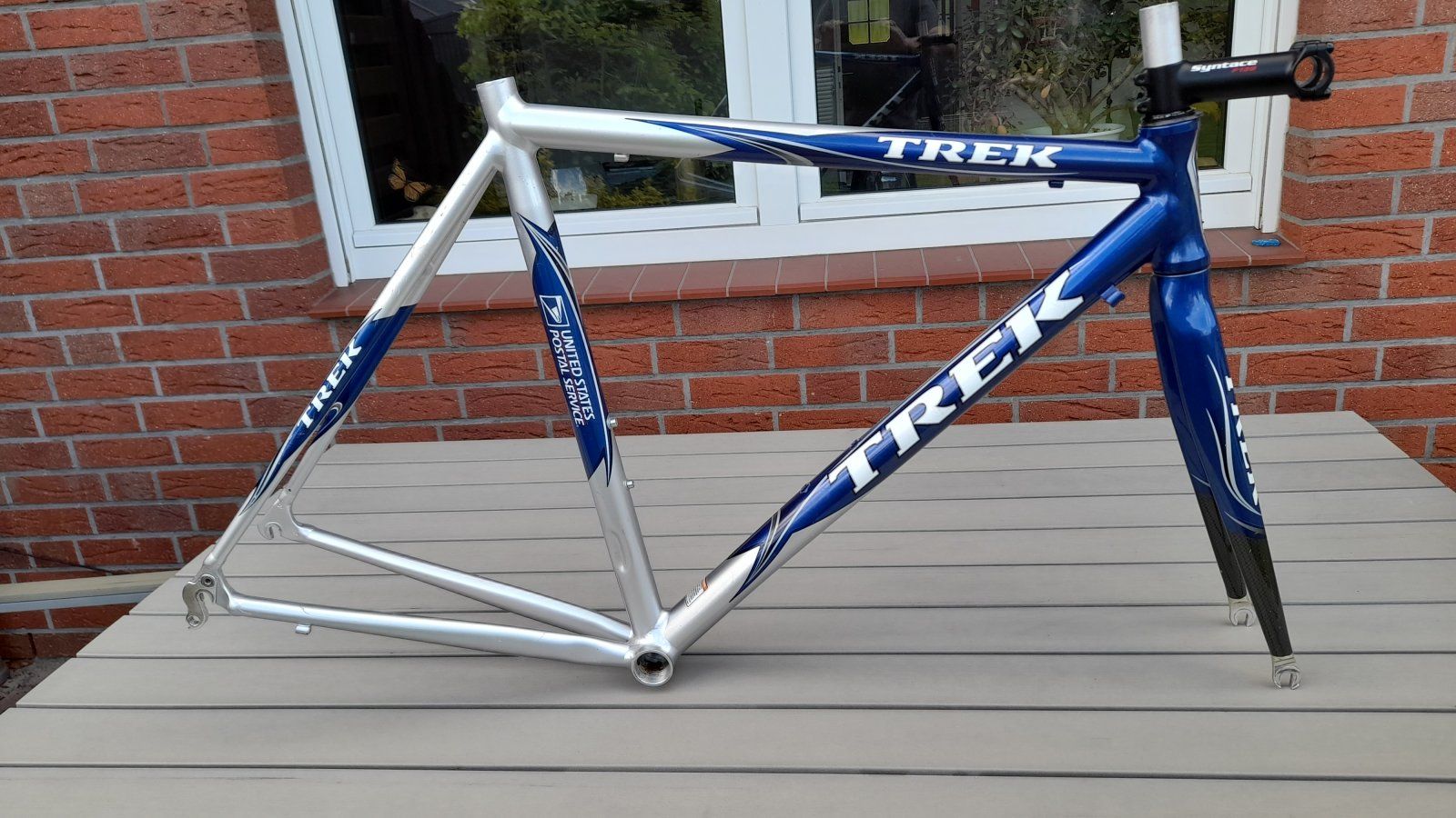

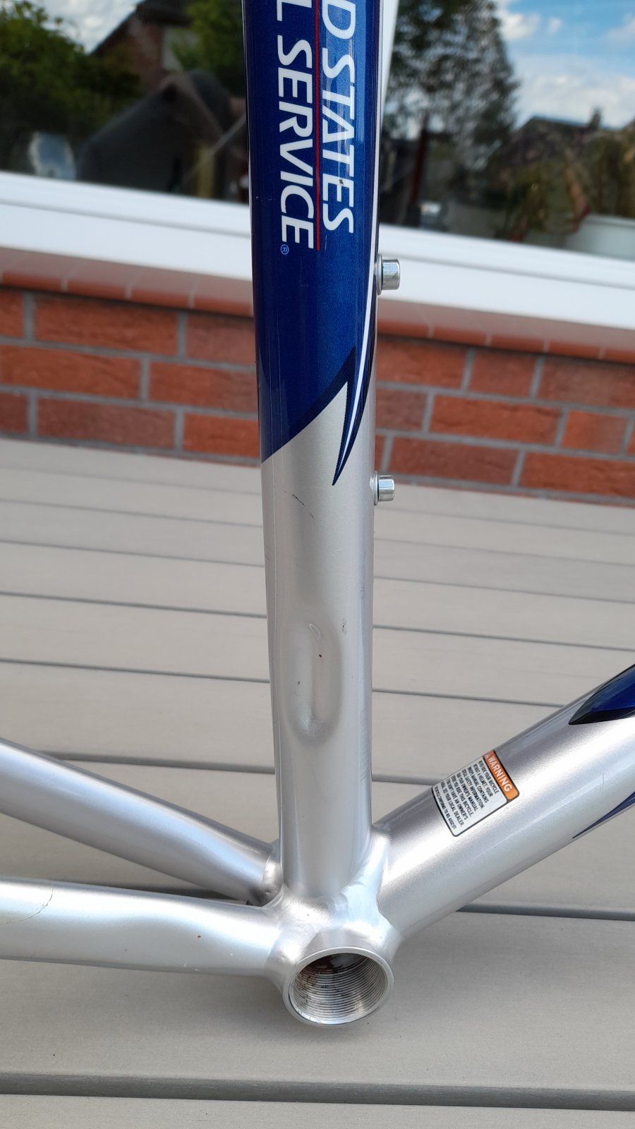

habe mal eine Frage:
Von @Axxl70 habe ich diesen wunderschönen Trek Rahmen gekauft.
Der hat am Sattelrohr ein Einbuchtung in der Höhe des Umwerfers.
Wofür ist die ?
Gibt es einen speziellen Umwerfer, der dort reingreift ?
Oder ist das der Freigang für den Schaltarm des Umwerfers wo der Schaltzug angeschraubt wird ?
Oder ist es eine Freimachung für kleines Kettenblatt ?
Alle vergleichbaren Rahmen die ich online finde habe da nichts ...
Danke für die Hilfe bei der Lösung ...
Oliver
Nach kurzer Sichtung von im Web verfügbaren Bilchen habe ich die Vermutung das es den Rahmen in zwei Versionen gab.
Mit einem, hinten vernieteten, Halter für den UW.
Dann ist die Delle notwendig um den UW zu verschrauben und ihn noch dicht genug am Sattelrohr zu haben um keine bekloppten Kettenlinien zu benötigen.
Ohne Halter für den UW, dann ist die Delle nur fertigungsbedingt und stört nicht weiter.
Es sei den man fragt sich warum.........
Also bei Dir vielleicht nur da um die Kohle für zwei Produktionslinien des Sattelrohres zu sparen.
Zweite Frage:
Zu 1: zumindest die SSP Hebel kann
man auf Friktion umstellen, und zwar durch Drehung des Rings.
Zu 2: dem Sockel fehlen die 2 parallelen Flächen im Zylinder, deshalb passt die Schalteinheit nicht drauf.
Naja gut den Sockel ansich zu bearbeiten sollte das geringere Problem sein. Mit nem dremel leicht machbar.
Bei den SSP weiß ich das ja aber ich würde die Accushift Plus Hebel ungerne ausrangieren.
