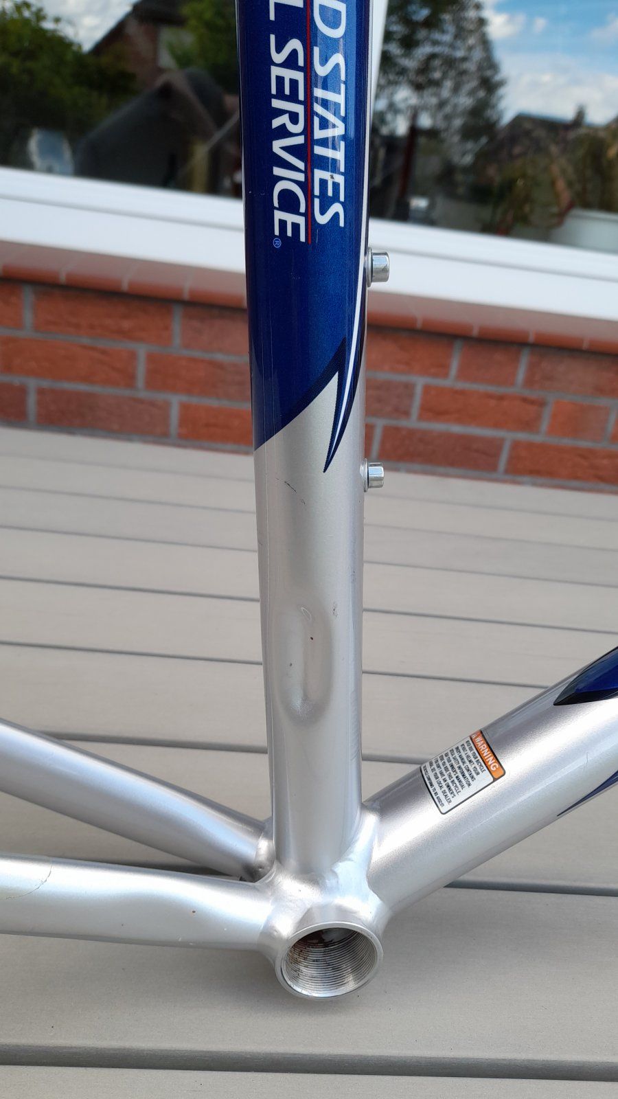

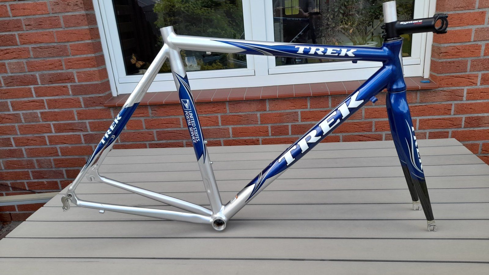

Von @Axxl70 habe ich diesen wunderschönen Trek Rahmen gekauft.
Der hat am Sattelrohr ein Einbuchtung in der Höhe des Umwerfers.
Wofür ist die ?
Gibt es einen speziellen Umwerfer, der dort reingreift ?
Oder ist das der Freigang für den Schaltarm des Umwerfers wo der Schaltzug angeschraubt wird ?
Oder ist es eine Freimachung für kleines Kettenblatt ?
Alle vergleichbaren Rahmen die ich online finde habe da nichts ...
Danke für die Hilfe bei der Lösung ...

habe mal eine Frage:
Wofür ist die ?
Oliver
Hier kann man es auch erahnen, ich denke das Modell gab es auch für 3-Fach Kurbel, und daher die Ausbuchtung für den Umwerfer:idee:

Hm, such lieber weiter nach Eniksen, lieber Oliver:eek::D.
Sollte der VK doch am besten beantworten können.....
Hat er besten Wissens. Der Rahmen hat diese Einbuchtung wohl serienmäßig, weshalb, kann ich nicht sagen. Ich hab den als Komplettrad ohne das hintere Laufrad vom Nachbarn gekauft, der keine Verwendung mehr dafür hatte. Inklusive einer kompletten Ultegra 9fach Gruppe.
Kann es nicht einfach sein, dass bei diesem dicken Rohr Platz für den Schwenkbereich des Umwerfers nach innen geschaffen werden muss?

Durch das dicke Sitzrohr kann der Umwerfer nicht weit genug nach innen schwenken. Drum hat man da etwas Platz geschaffen. Sieht mam bei vielen Alurahmen aus der Zeit…

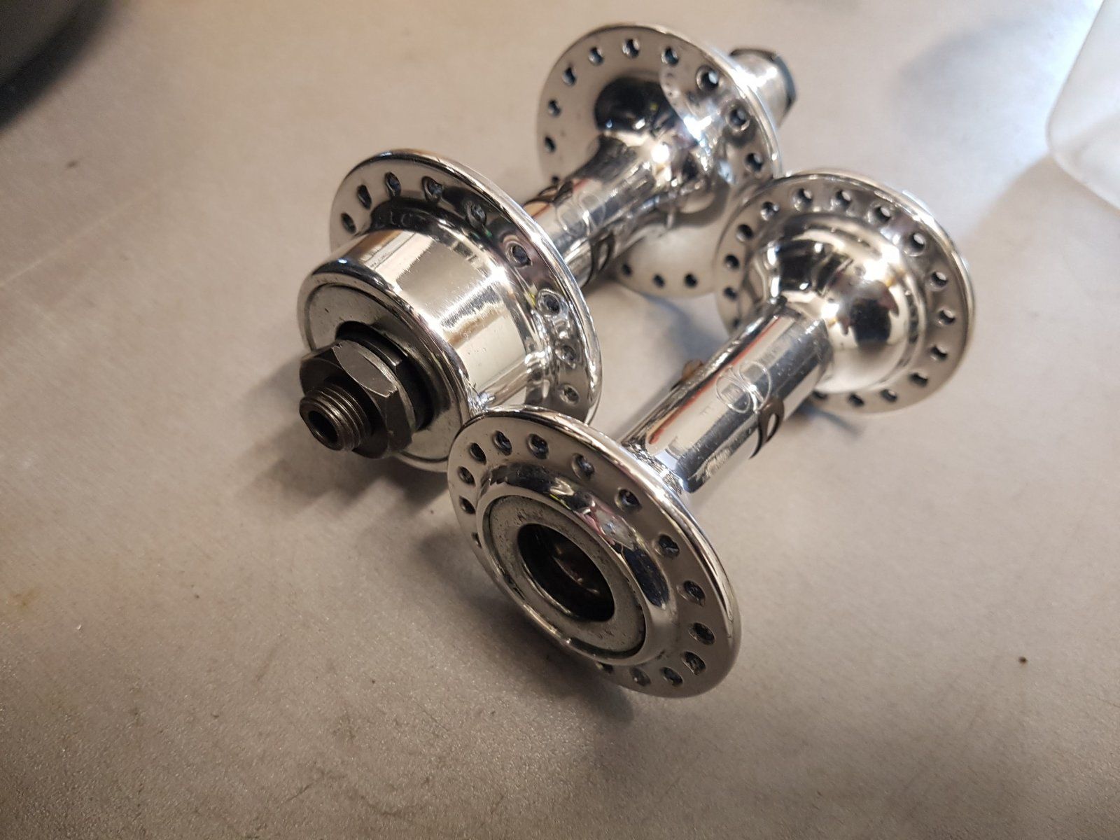

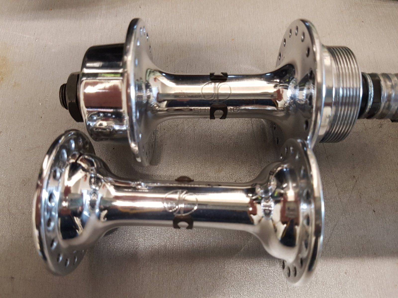

Moin,
Mal kurz zu zeitgenössischen Speichen, da ich meine Laufräder neu einspeichen lassen möchte.
Ich habe ein Raleigh Competition von 1978 mit Shimano Naben (Siehe Anhang) und Mavic Felgen (Module „E“ – 700 C).
Gibt es sowas wie zeitgenössische Speichen?
Falls ja, welche wären das und wo bekomme ich die?

Servus
sicher gibt es noch NOS Speichen aus Altbeständen.
Ratsam ist das aber eher nicht. Man kennt die Lagerbedingungen über die vielen Jahre halt nicht.
Nimm am besten DT Swiss.
Gruß
Ja wenn sie nicht dunkel gelagert wurden dann altern Speichen :D :D
Blödsinn mit Lagerbedingungen
