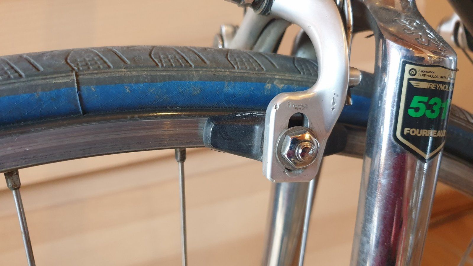

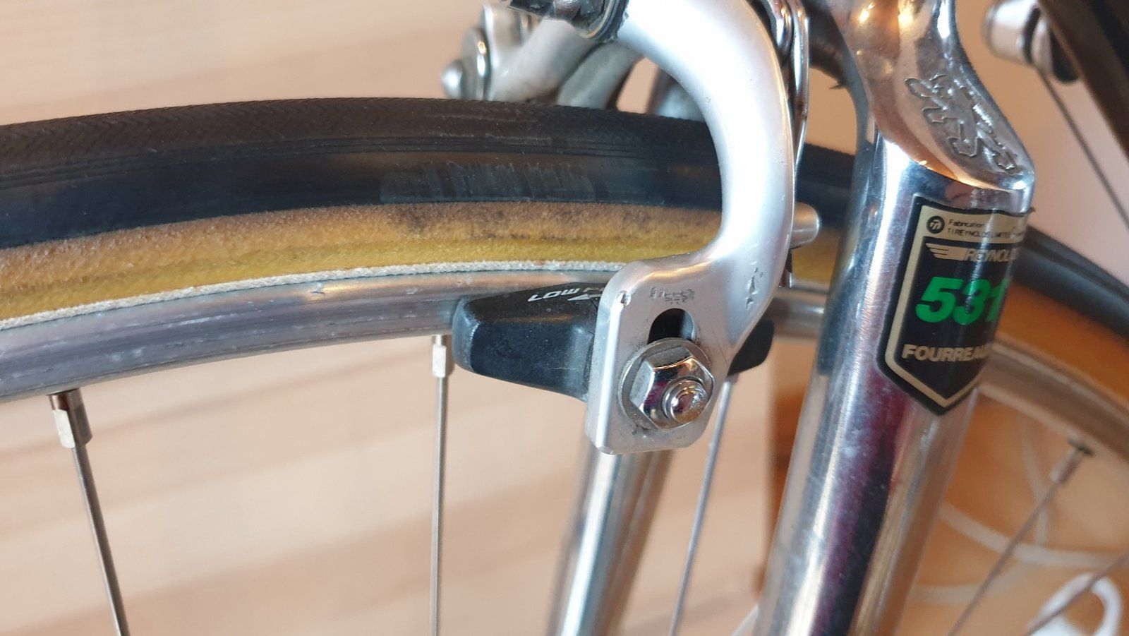

Ich möchte gerade zum ersten Mal Schlauchreifen kaufen:
1. Taugt der Continental Giro Schlauchreifen was, wenn man das Rad gelegentlich fährt (Keine Rennen, nur Straße und auch nicht abartig oft). Wenn nein, welcher Schlauchreifen taugt was (muss cremfarbene Wand haben)
2. Continental weist die Reifengröße als 28" x 22mm aus. Mir ist klar, was das bedeutet, allerdings ist mir nicht klar, ob das auf meine Felgen passt. Bei meinen Felgen handelt es sich um Wolber Champion Super Aubisque. Könnte mir mal jemand erklären, woran ich erkenne, welche Reifengröße ich da brauche? Im Brügelmann Katalog steht nichts über die Reifengrößen bei den Felgen. Alles 28 Zoll oder wie?

Ich schreibe jetzt etwas zur Größe der Felgen.
Lass Dich davon bitte nicht verwirren.
Du kannst die Schlauchreifen nehmen die nicht explizit als 26, 24 oder noch weniger Zoll ausgewiesen sind.
Aber eigentlich sind unsere Schlauchreifen 27 Zoll also mit Felgen von 630'er Durchmesser versehen.
Zur Veranschaulichung habe ich eben mal schnell zwei Bilder gemacht.
Ein 622'er Vorderrad für Drahtreifen:
Und nun eine Felge mit Schlauchreifen:
Wie am Bremsbelag unschwer zu erkennen ist ist diese größer.
Das spielt aber keine Rolle da bei den Drahtreifen die 622 als genau Angabe draufsteht (oder eben 630 wenn er für eine 27 Zoll Drahtreifenfelge gemacht ist) und die "großen" Schlauchreifen auf die dafür vorgesehene Felge passen.
Alle Klarheiten beseitigt?
Dann nur so viel, die sehr preiswerten Schlauchreifen kann man durchaus fahren.
Sie machen jedoch nicht so viel Spaß wie die höherwertigen und sind schlechter zu montieren.
Wer allerdings nur 500 km im Jahr fährt wird den Unterschied wahrscheinlich nicht "erfahren".

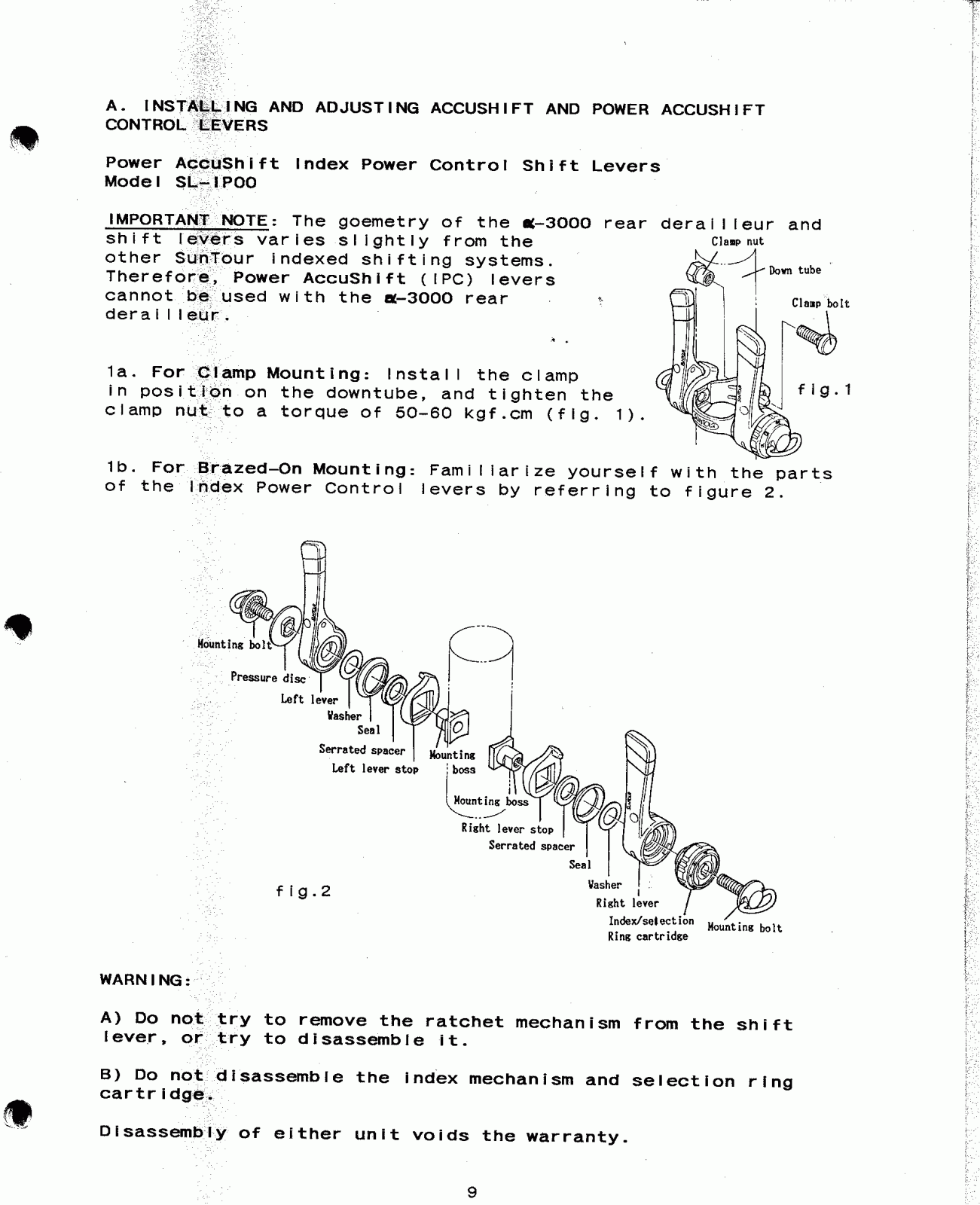

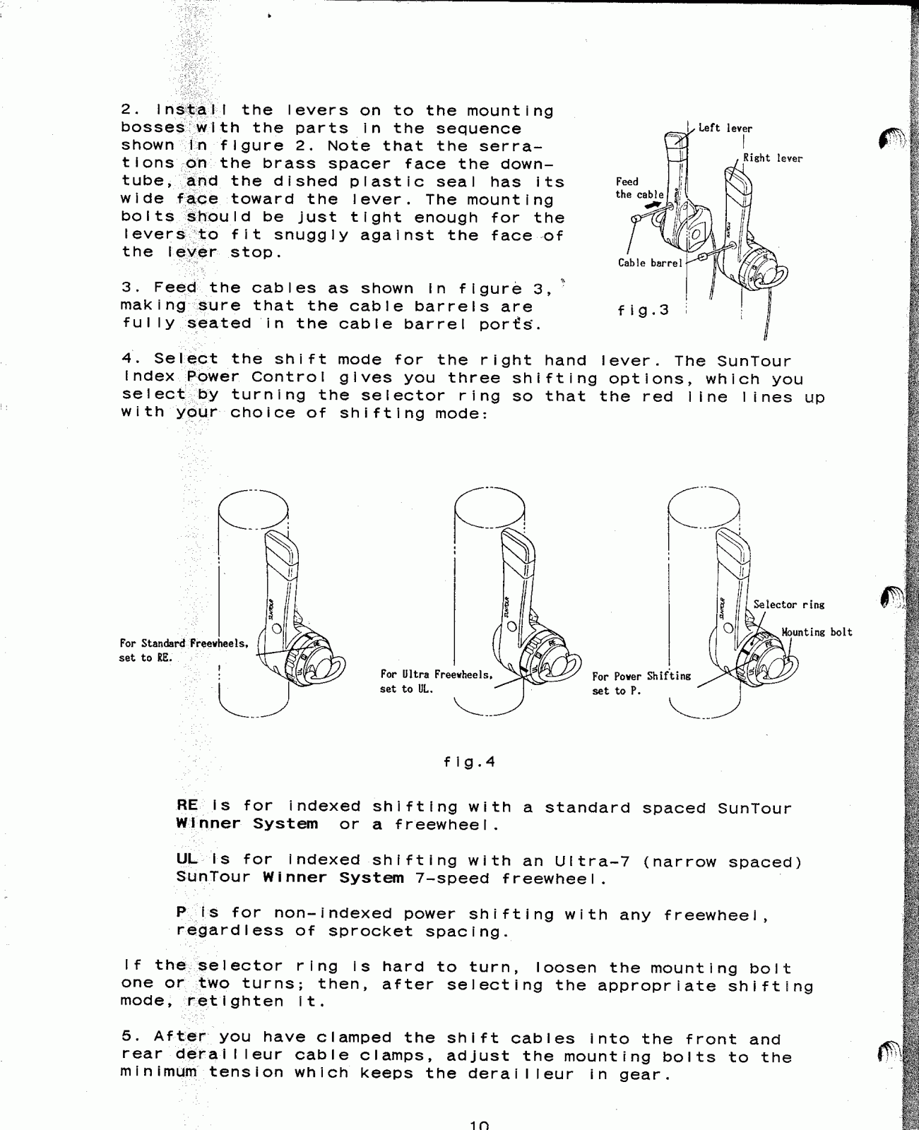

Jetzt habe ich das ganze soweit umgebaut das die Hebel passen, bekomme aber die unterlegscheiben nicht mehr zusammen, also ich weiß nicht mehr wo sie hingehören. Hat da jemand eine Ahnung? 😂
Ich habe jeweils zwei glatte und zwei geriffelte unterlegscheiben.

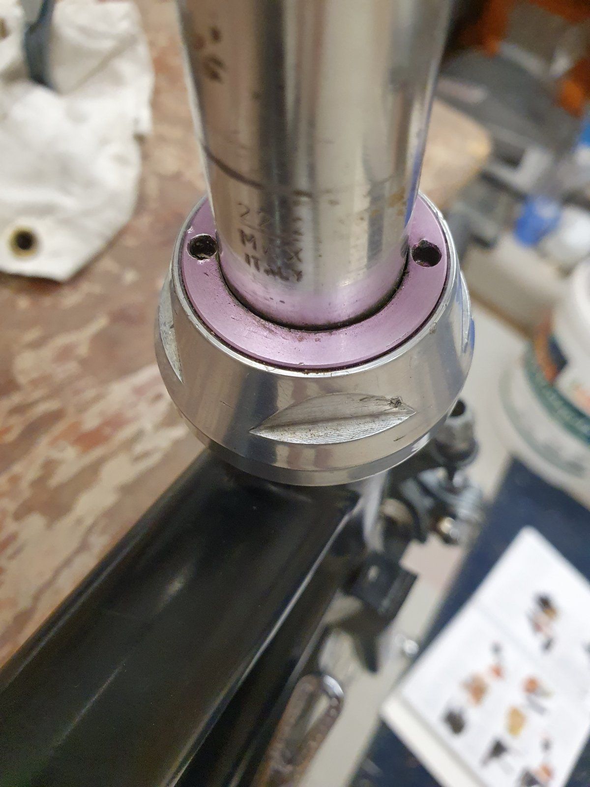

Ich habe einen Gabelkonus, der sich einfach mit Fingerkraft auf die Gabel drücken lässt. Er wackelt nicht, sitzt aber auch nicht fest. Soll ich den einfach mit Fett oder mit Schraubensicherung montieren? Intuition sagt Schraubensicherung, Kopf schweigt. Metaller vor. 😊
Bin zwar kein Metaller, außer wenn es um das geht was aus den Boxen kommt, bin aber ein Fan von Sicherungen. Bin halt ein (Schwach)Stromer.
Nimm eine werkzeugfeste Schraubensicherung.
Und wenn es nur für das gute Gefühl ist.
Und immer daran denken die Kontaktflächen penibel zu reinigen.
Hilft Dir das eventuell weiter?
Mit Loctide Spaltüberbrückend einsetzen
Das heißt komplette Gabel einbauen und das Lager Justieren,dann zentriert sich automatisch die Lagerschale auf der Gabel

Du scheinst ja nur geringes Untermas an dem Gabelsitz zu haben da sollte mittelfest langen
Ja da ist keine Luft. Man kann ihn halt mit Fingerkraft draufschieben und auch wieder abziehen. Wäre froh wenn ich nicht noch ein Mittelchen kaufen müsste. Habe 3-4 Flaschen für die Körperpflege und über 20 fürs Fahrrad. 😊
