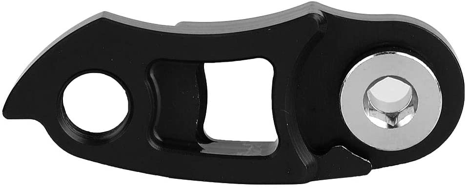

Brauche ich da noch so ein Schaltwerk-Adapter? Die maximal Ritzelgröße ist mit 28 angegeben, ich fahre 34.
Die Kapazität 39 sollte ja genau reichen (50-11).

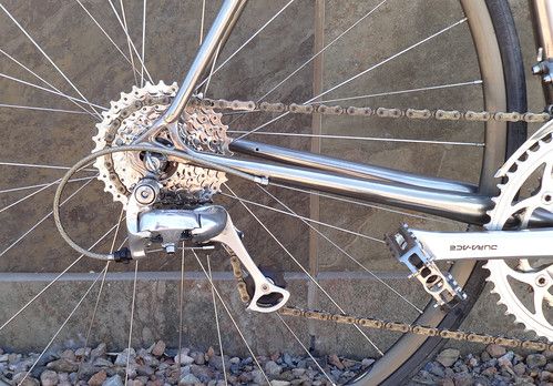

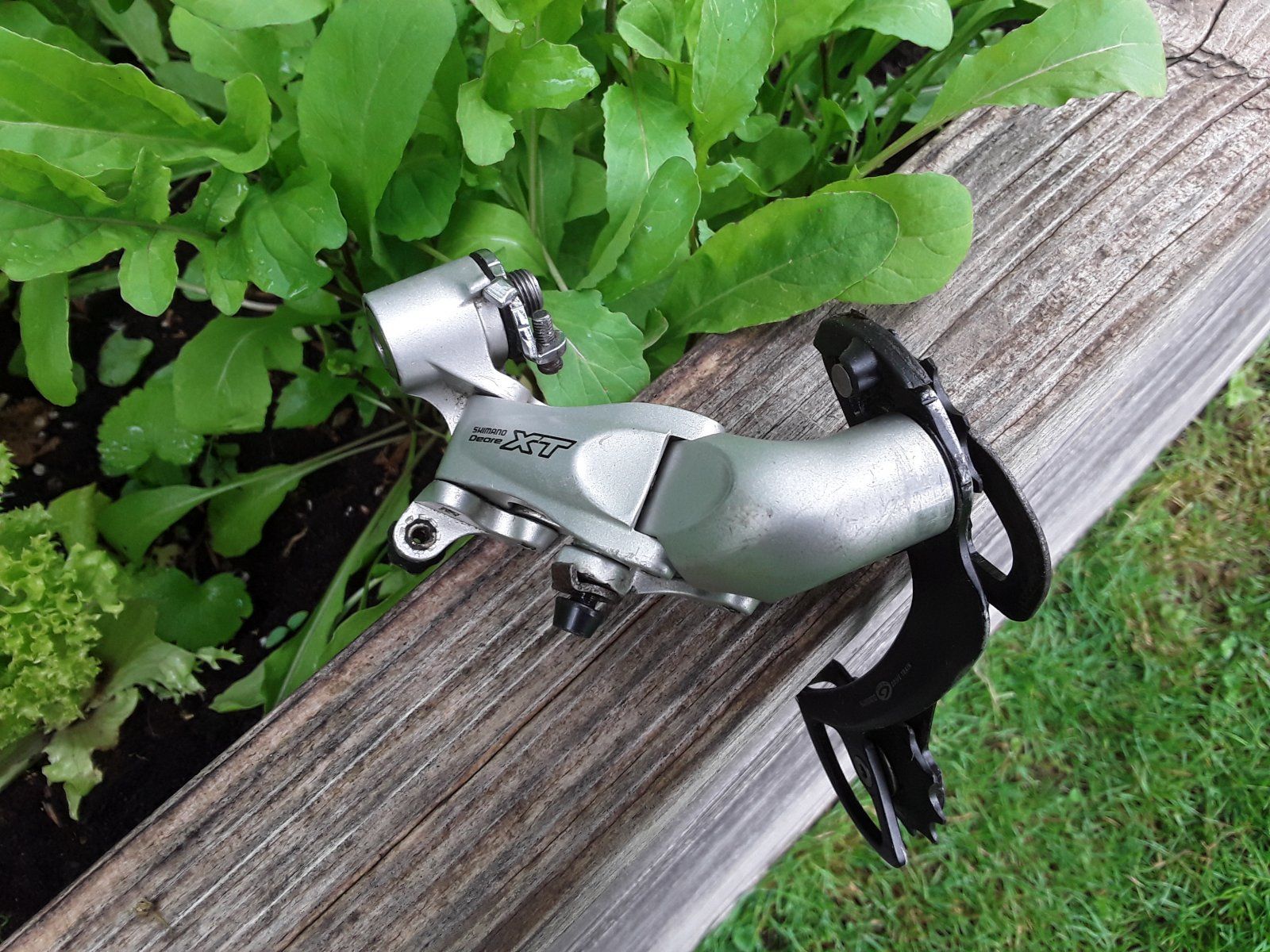

Mein Pinarello musste ich für meine Beine und die hügelige Gegend hier umbauen, neue Kurbel 50/34 vorne, 11-34 hinten.
Die Originalteile Tricolor 600 habe ich in der Weihnachtsaktion verkauft.
Übergangsweise montiert habe ich das SW vom ausgemusterten MTB meines Sohnes. Das funktioniert, sieht aber bescheiden aus.
Als Ersatz habe ich ein zumindest farblich passendes XT RD-M760 Longcage gekauft.
Allerdings ist das SW "inverse", das kannte ich nicht und habe es erst nach dem Kauf festgestellt habe. Das habe ich nicht eingestellt gekriegt. Sollte das gehen mit den STI? Gibt es einen Trick?
Technisch problemlos möglich, siehe Anleitung. Das Trumm ist eher was für Trekkingpanzer.
https://si.shimano.com/#/en/SI/5W00A
Harmonischer/schöner & mit ausreichend Kapazität bei der Kombi 50/34 x 11-34 sind z.B. Sora 3500 / Tiagra 4600 / 105 5500 / RX100 A550 u.ä. Schaltwerke mit mittellangem GS-Käfig. Also das was in der Prä-Gräwwel-Ära gerne an Cross/Hybrid-Rädern verbaut wurde.
Das Shimano RD-6500 GS nimmt da ne Sonderstellung ein, hat zwar ne Kapazität von 37 Z, kann aber max 27 hinten, lt Shimano. Musste ich leidvoll erfahren und dann nen hässliches XT-SW ans Reiserad bauen, ehe ich auf Compact umgestellt habe.
Moinsen
Eigentlich sollte das Schaltwerk ganz gut mit deinen STI funktionieren. Ich habe es extra wegen invers geholt, weil es mir bei der Gegenschalterei hinten, wenn man vorne am Berg auf's kleine Blatt schaltet, sinnvoller erscheint (mehrere Ritzel mit einem Rutsch Hochschalten, also auf kleinere Ritzel).
Montiert ist es noch nicht, warte noch auf neue Schaltwerksröllchen.
Ich fand es aber schon sehr auffällig bei der Suche, daß niemand dabei schreibt, daß es invers ist. So viele inverse Schaltwerke gab es nicht.
Bei mir funktioniert das mit 32 Zähnen hinten problemlos.

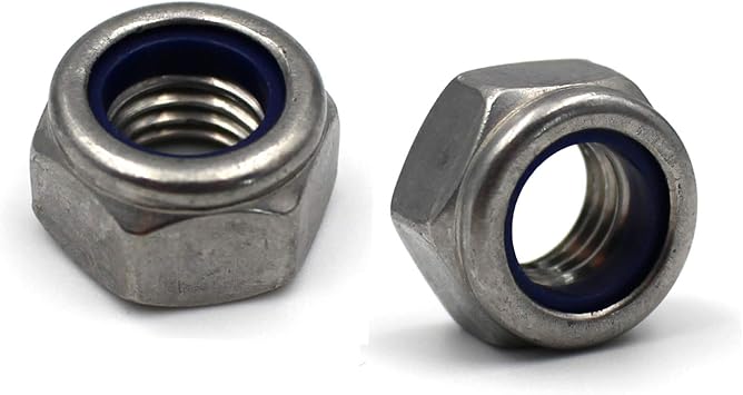

Ich habe da immer eine selbstsichernde Mutter verwendet. Erst normal draufgedreht (damit sich das Gewinde in den Plastikring schneidet) und dann verkehrtrum zum Festschrauben. Der runte Teil passt schön in die Vertiefung im Rahmen und montiert siehts wie echt aus.

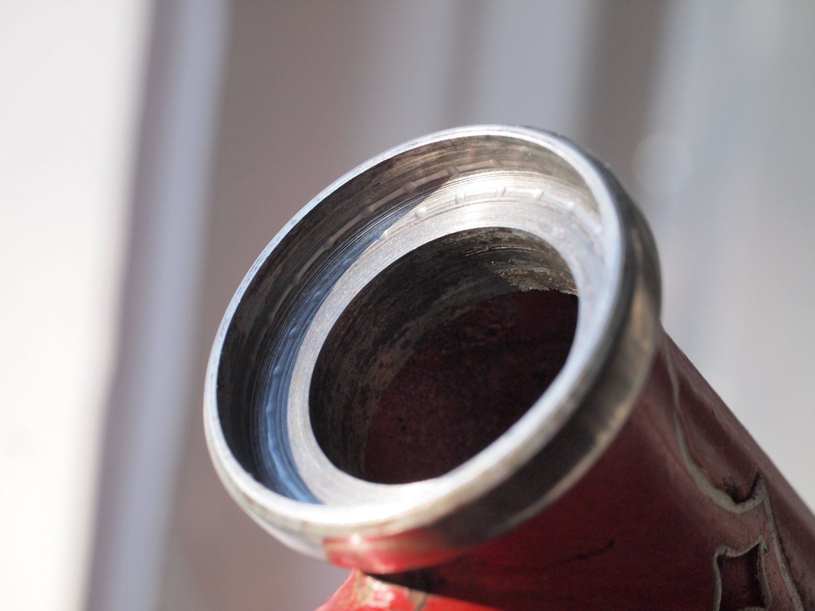

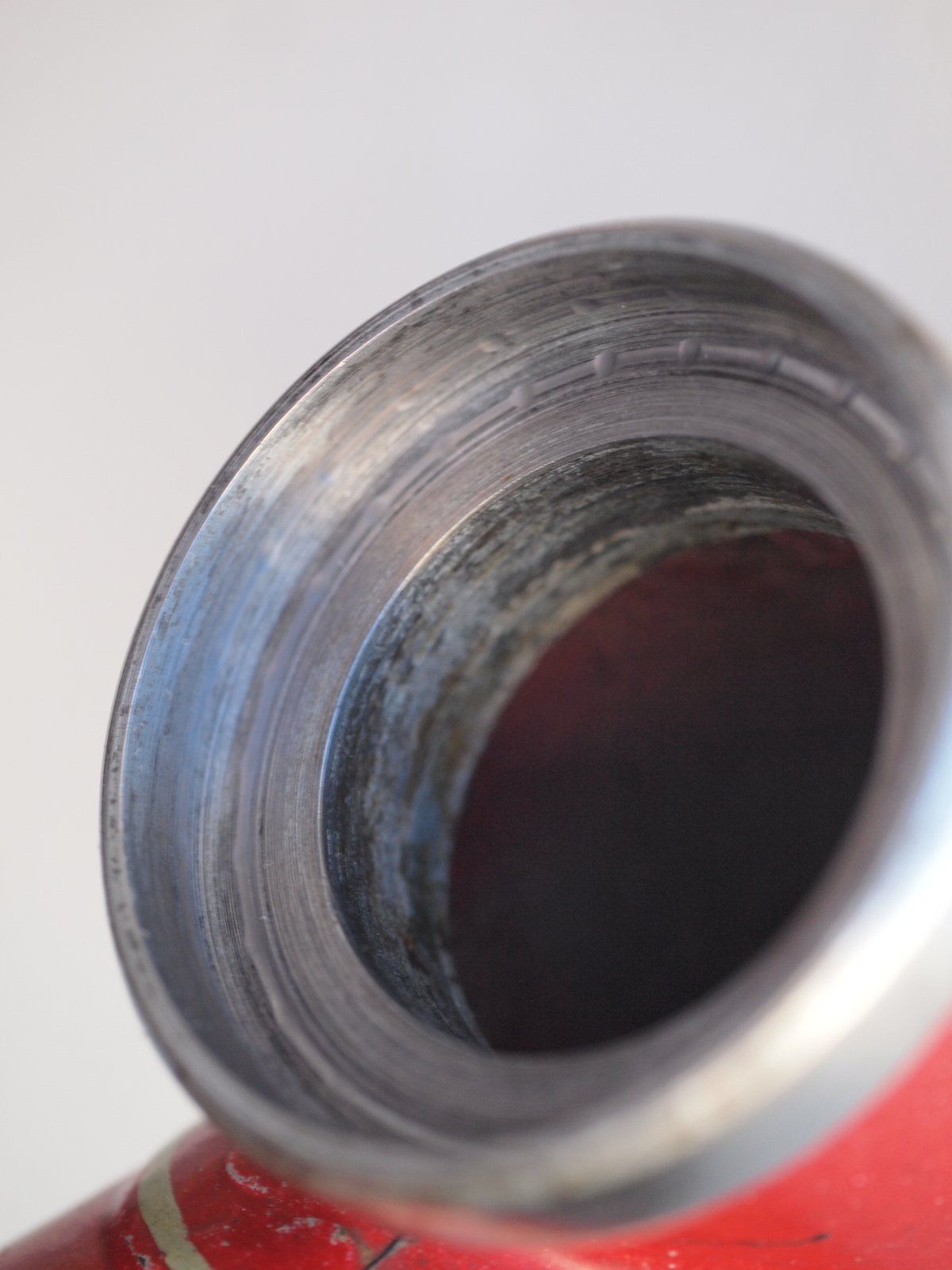

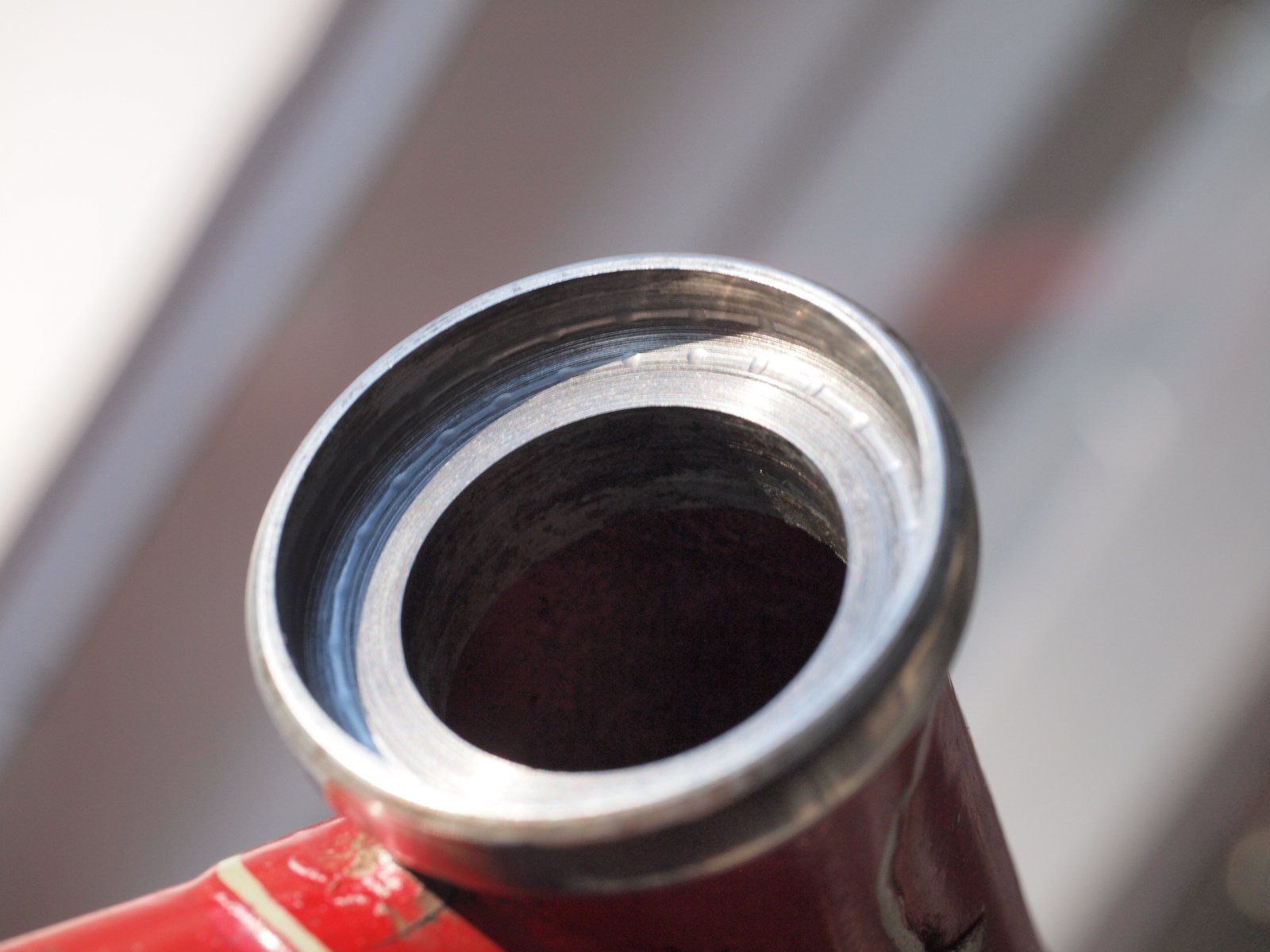

Allerdings habe ich heute das betroffene Fahrrad entsprechend zerlegt (Vorderrad raus, Vorderbremse ab, Lenker und Vorbau raus, Steuersatz geöffnet und Gabel ausgebaut) und musste feststellen, das sich seit meinem Einbau neuer 5/32 Zoll Kugeln (im vergangenen Jahr) Kugelabdruckstellen (bei mir Pitting genannt) auf dem Gabelkonus und in der unteren Lagerschale gebildet hatten (oben war alles wie zuvor).
Wohlgemerkt bin ich seit dem Aufbau im vergangenen Jahr maximal 2000 km gefahren.
Was mich vor allem stutzig gemacht hat ist, dass es in der unteren Lagerschale Kugelabdrücke auf zwei Seiten gab (siehe Fotos), obwohl ich die korrekte Kugelgröße von 5/32 Zoll (für den im Rahmen montierten Stronglight P3 Steuersatz) verwendet hatte.
Wobei ich mich bei dieser Lagerschale sowieso frage, an welcher Stelle da überhaupt die Kugellauffläche sein soll?!
