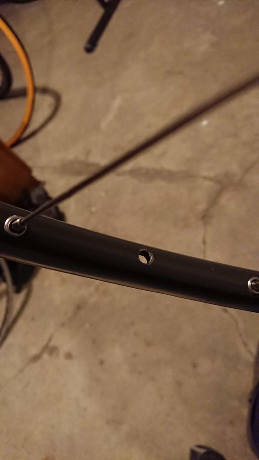

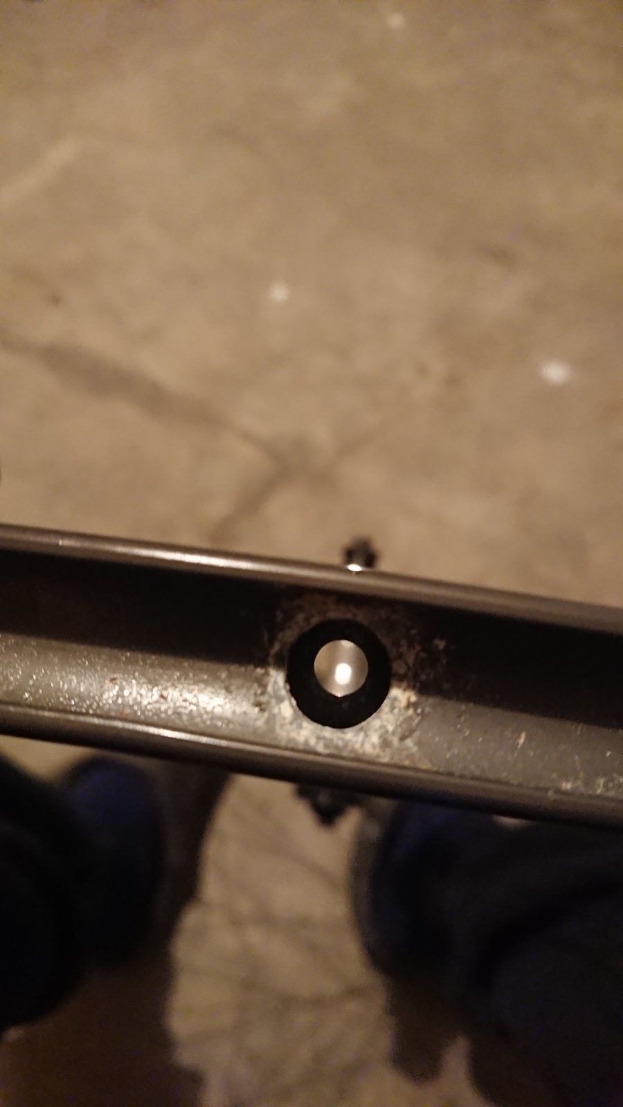

Ich habe mal Tante Google gefragt, das hier ist (neben einem uralten Fred, wo einer sage und schreibe 8,5 bar auf einen 28mm-Reifen gegeben hatDinge, die man beim Einspeichen nicht braucht - Open 4CD Vorderrad fertig, Hinterrad fast fertig letzten bis 3 Speichen auf der Nichtantriebsseite - ich will die Nippel reindrehen und stelle fest, dass 2 Ösen komplett fehlen. Die Felge ist vermutlich für die Tonne, oder? Selbst wenn ich noch irgendwo einen Spender hätte - ich bekomme die ja vermutlich nicht einfach raus und wieder eingesetzt?
Ich habe mal Tante Google gefragt, das hier ist (neben einem uralten Fred, wo einer sage und schreibe 8,5 bar auf einen 28mm-Reifen gegeben hatAnhang anzeigen 943543) das einzig (un?) -brauchbare, was ich finden konnte. Aber vielleicht gibt es doch eine Möglichkeit, so wie man Gewindeeinsätze in eine Bohrung nietet. Vielleicht findest Du hier eine Lösung.
Bleibe immer noch die bescheidene Optik der fehlenden Oese. Selbst wenn man eine Oese heil aus einer Schlachtfelge bekommt, kann die sich im Betrieb wieder lösen, viel Aufwand für nix.Danke. Die einzige Idee, die ich gestern noch hatte, wäre eine Unterlegscheibe innen unter den Nippel zu legen. Aber eigentlich auch Murks
Merke, vor dem Einspeichen die Felgen genau inspizieren, auch hatte ich schon fein Haarrisse an den Oesen.
Kann man die Ösen nicht einkleben?Bleibe immer noch die bescheidene Optik der fehlenden Oese. Selbst wenn man eine Oese heil aus einer Schlachtfelge bekommt, kann die sich im Betrieb wieder lösen, viel Aufwand für nix.
