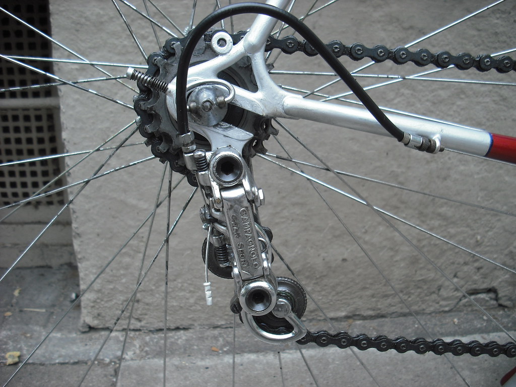

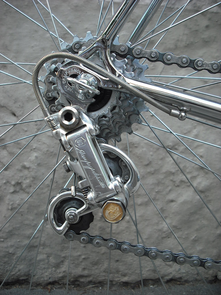

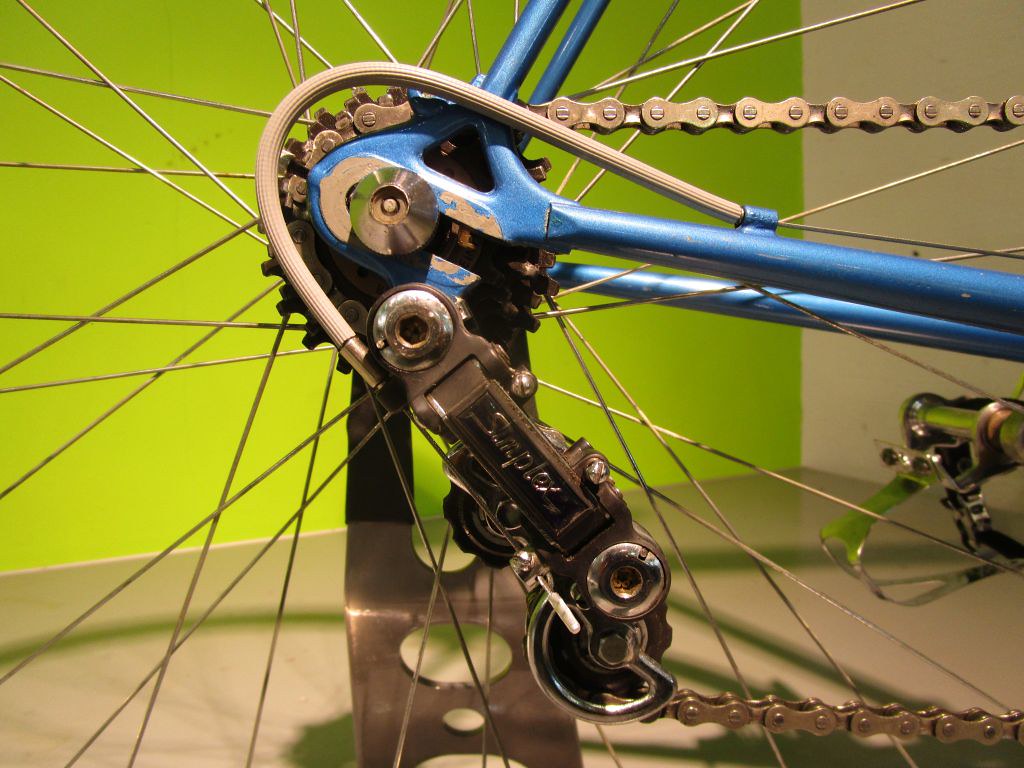

Lang 50er Jahre
Lang 60er
Mittel 70er
Kurz 80er
