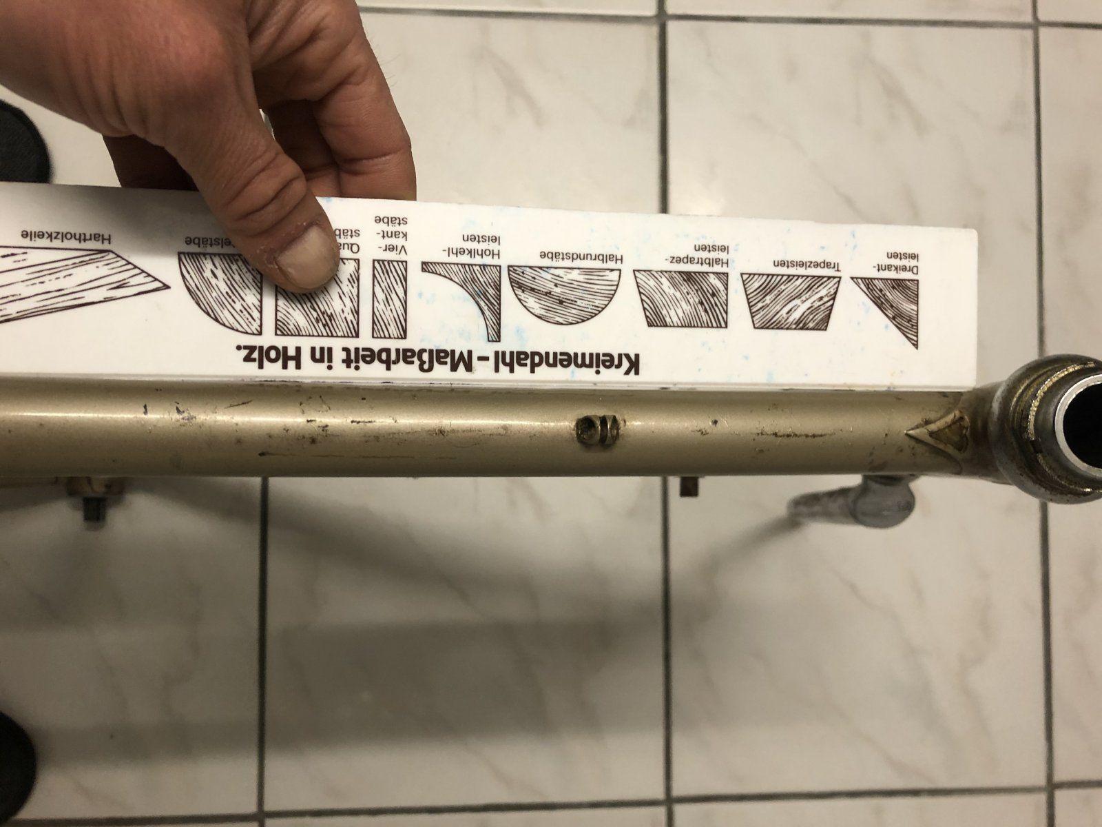

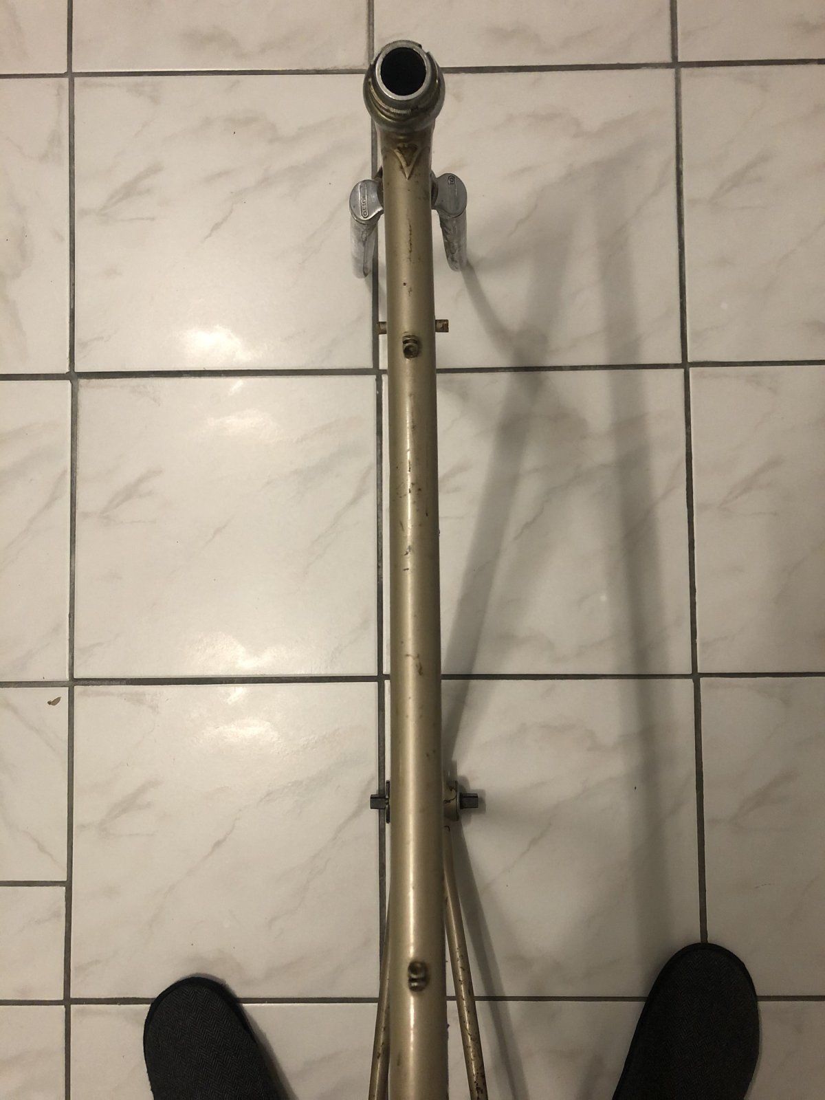

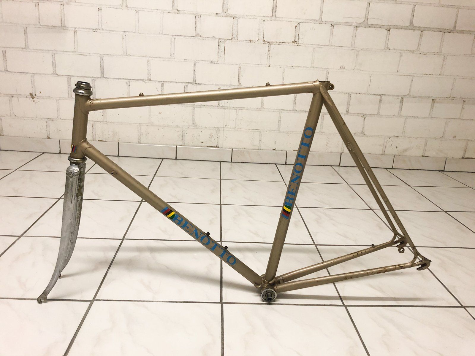

VERZOGENES OBERROHR
Ich habe das Glück gehabt einen benotto 3000 von Baujahr 1978 ergattern zu können.
Ich möchte diesen in den nächsten Wochen restaurieren und neu aufbauen.
Beim zerlegen ist mir aufgefallen das das Oberrohr minimal nach rechts verzogen ist, auf der gegenüberliegenden Seite sind 2 leichte Dellen, die wahrscheinlich davon kommen das der Lenker umgeschlagen ist.
Meine Frage ist, hat irgendjemand Erfahrung mit dem richten von einem Oberrohr uob dieses an meinem Rahmen ohne weiteres möglich wäre. 🤔
Ich hab versucht das Oberrohr an der Fliesen Fuge auszurichten so das man den Bogen besser erkennen kann, dieser ist meines Empfinden nach nicht mehr als 2-3 mm, auf dem Foto sieht er durch den Weitwinkel Effekt stärker aus als er ist.
( die decals auf dem Rahmen sind wohl vom Vorgänger Bach Neulack angebracht wurde und passen vom Alter und Model nicht )
Vielen Dank für Eure Hilfe

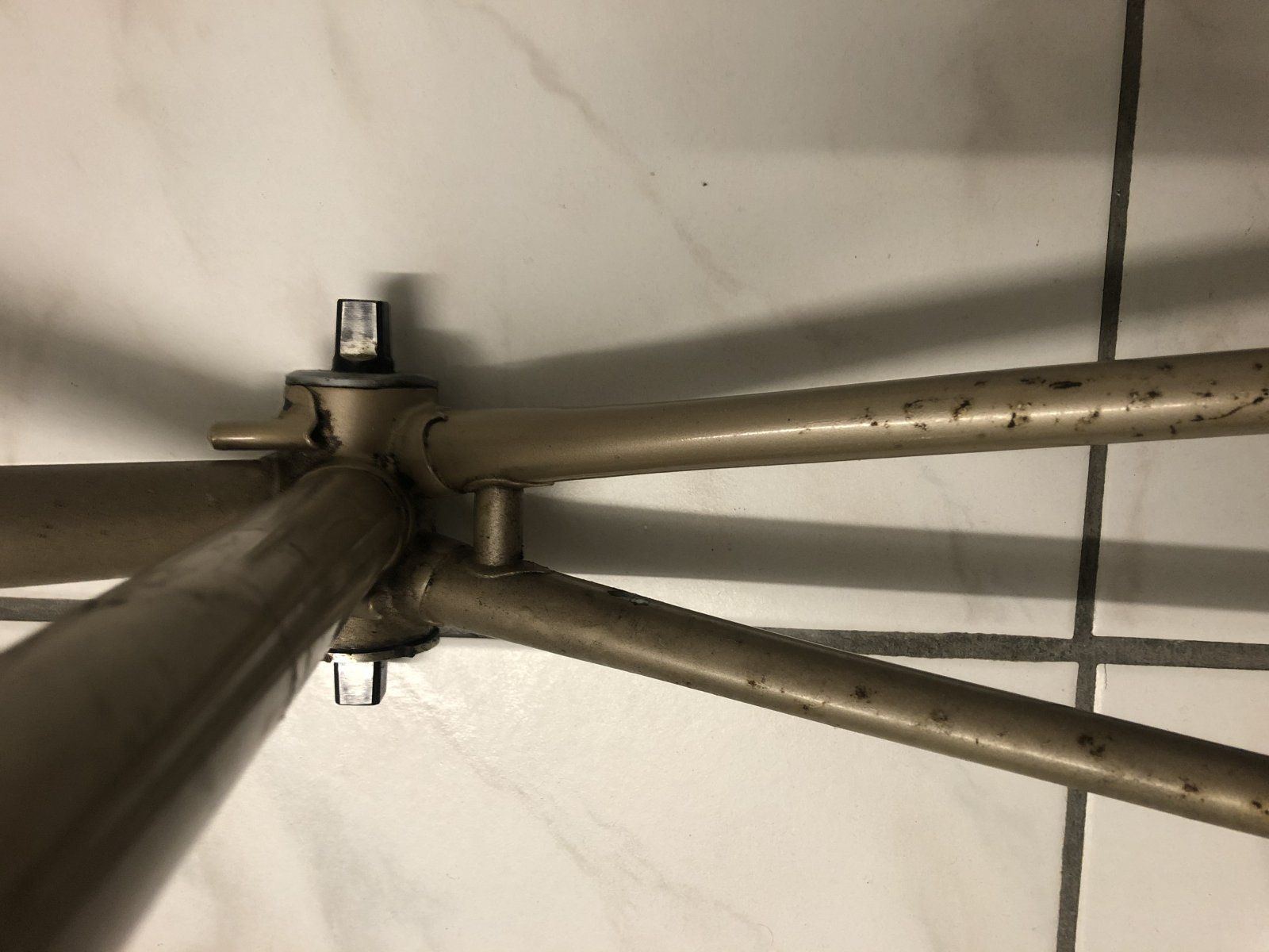

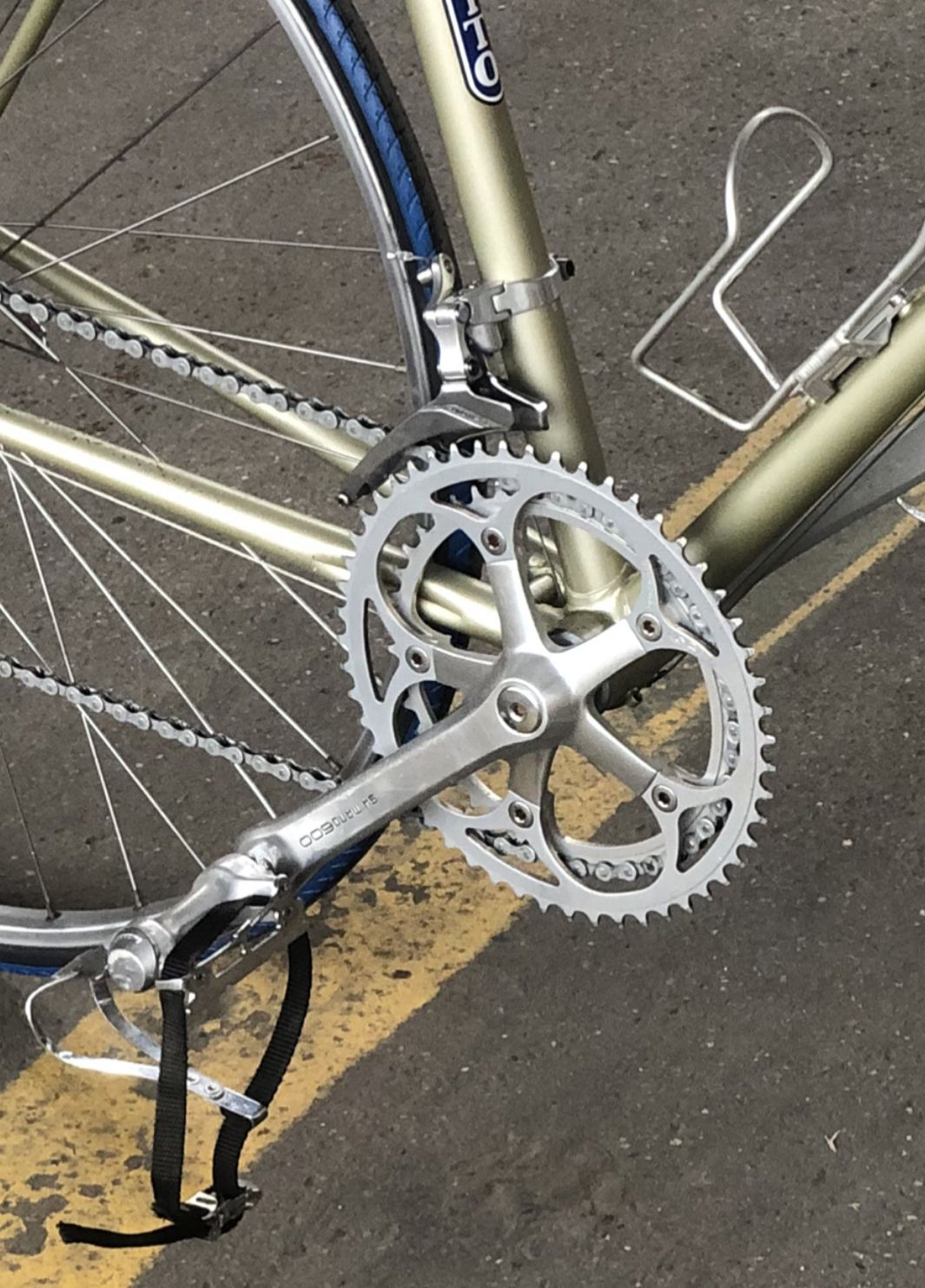

...danke.
Da erkenne ich leider nicht die typisch profilierte Kettenstrebe die das Modell 3000 meiner Meinung immer hatte...
Da kannst du das Auge erkennen...ist ab 2500 und das 2500 hat benotto Ausfaller.
...ich sehe in dem verlinkten 78er die profilierte Strebe.
Ich bin mir übrigens ziemlich sicher, dass das Modell 2500 auch Campagnolo Ausfallenden hat...
Ich guck mir das morgen nochmal genau an, bin mir aber ziemlich sicher das es ein 3000er ist.
Ich meine das die ersten 2500er benotto Ausfaller hatten 🤔
Hier mal ein Bild von dem Auge in der Kettenstrebe an einem 2500er von der ich gesprochen habe.
Dieses fehlt bei mir...🤔
Wüsste nicht was meins dann sonst für ein Model sein sollte...?

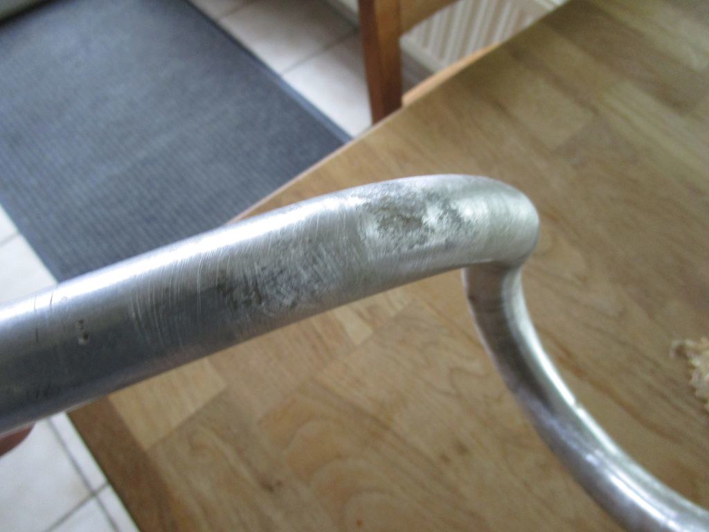

Kann man ca. 40 Jahre alte Alu-Rennradlenker noch bedenkenlos fahren, wenn sie keine nennenswerte Beschädigungen haben oder altert Alu im Lauf der Jahre und man sollte besser drauf verzichten. Bisher habe ich mir zum Fahren immer neue gekauft.
Also ich handhabe das immer so, wenn das alte Lenkerband runter ist und vom Schweiss
die Oberfläche noch nicht angegriffen ist bzw. keine ersichtlichen Beschädigungen
festzustellen sind, benutze ich den Lenker noch.
Da sollte sich dann mal ein Metalllurch zu äussern....
So handhabe ich das auch, aber letztendlich kann es nur eine Empfehlung sein, kein Rat.
Der Feind von Aluminium ist Rostfraß, so wie hier zu sehen, durch den Schweiß der durch das LB gedrungen ist, daher sollte auch wenn ein Rennrad viel gefahren wird, das LB regelmäßig gewexelt werden.
Hier ein 50 Jahre alter Bügel, mit beginnenden Lochfraß.
