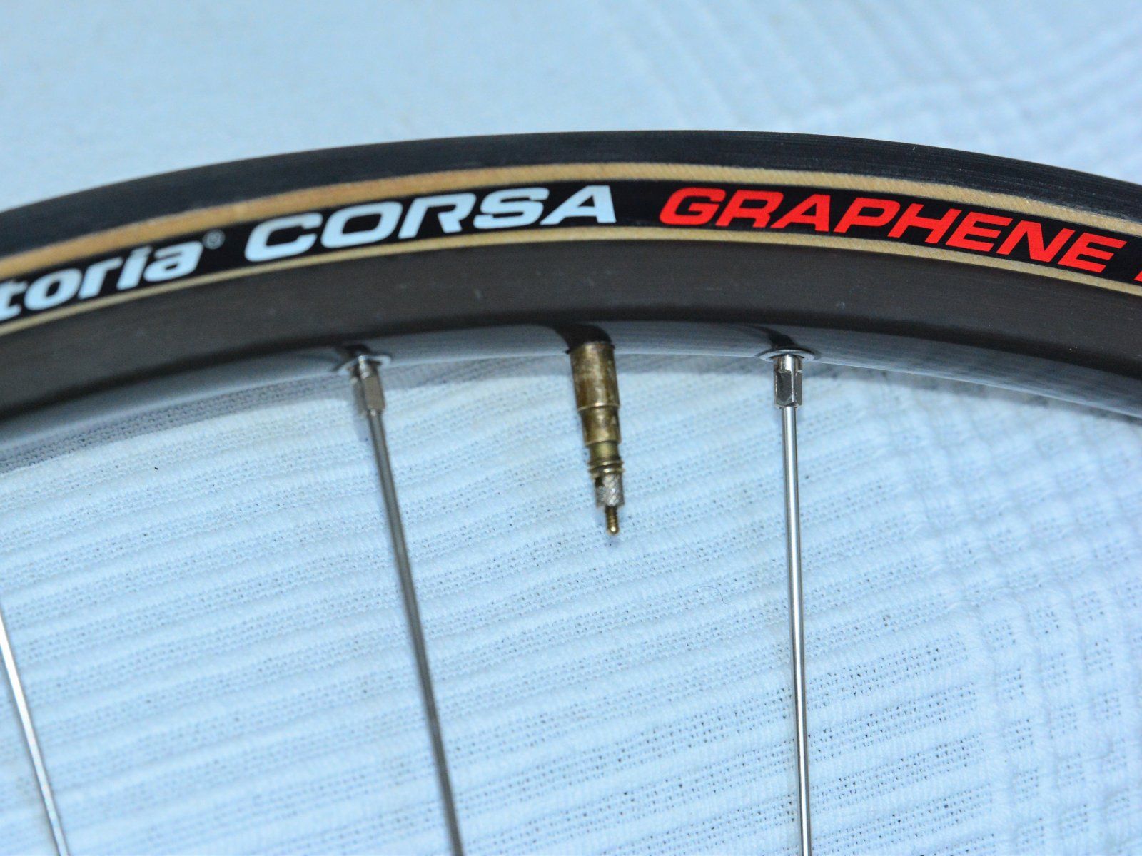

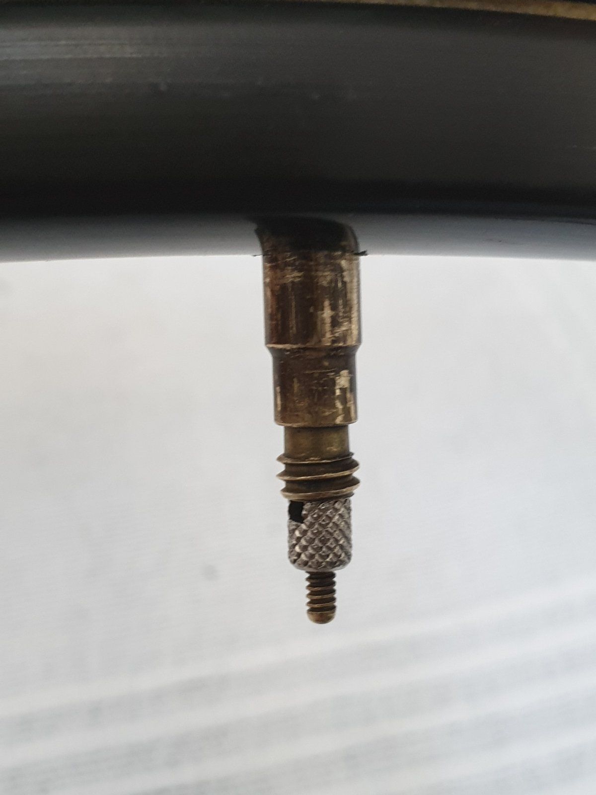

Moinsen,
jetzt hab ich mühselig diesen Schlappen auf die Felge gewuchtet, nur im festzustellen, dass das Ventil keinen Druck mehr hält... 😞
Gibt es Schläuche mit so schönen kurzen Ventilen noch zu kaufen? Ich finde nur welche mit 40mm Ventilen. Diese hier sind deutlich kürzer.
Hat jemand eine Bezugsquelle für mich?
Danke für Tipps!

Moinsen,
Oha, das hätte man aber auch vorher testen können.
Evtl. hast Du bei der Montage den Schlauch beschädigt....oder liegt es
wirklich am Ventil, bei den alten Ventilen kann man manchmal noch
den Einsatz wechseln.
Und ja ich mag diese kurzen Ventile auch lieber....also wenn jemand eine
Quelle weiss, ich würde mir auch gerne welche zulegen.

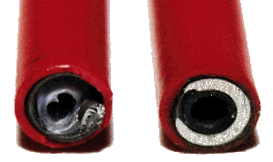

Dann wird wahrscheinlich der Zug selber beim Ein-Austritt in die Zughülle bzw. an deren Kappen reiben. Sind die Schnittkanten der Zughüllen plan geschliffen?
Ist der Zug evtl. geknickt oder irgendwo aufgespleißt?

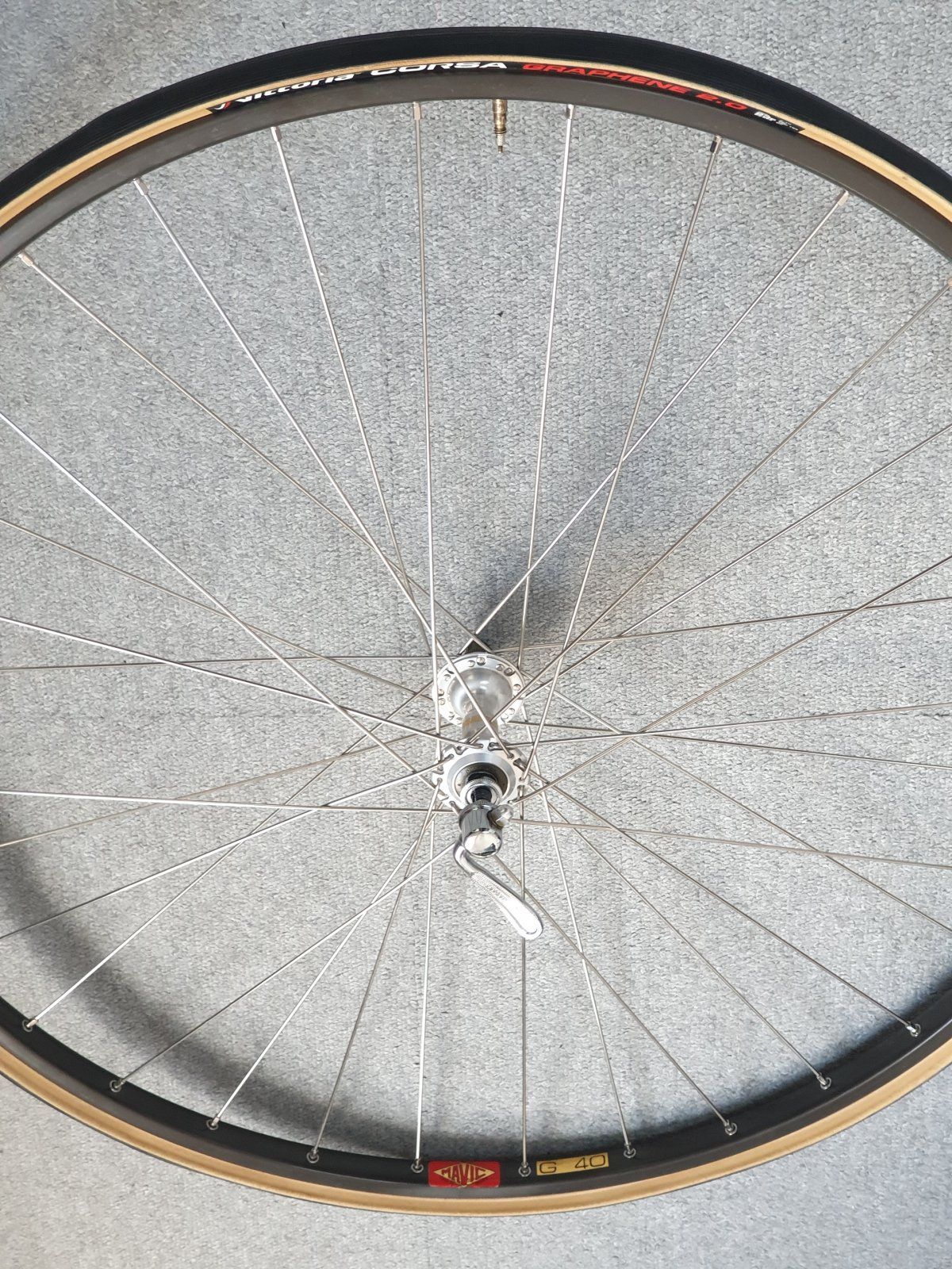

Must das positiv sehen: Kannst nochmal prüfen, ob die Beschriftung des Reifens auch genau gegenüber vom Ventil ist!!
Hab ich ganz bewusst nicht so gemacht. Die Schrift ist gegenüber von der Felgenbeschriftung und beides ist dann richtigrum zu lesen... Was sagt die Stylepolizei?
Edit: Bild angehängt
