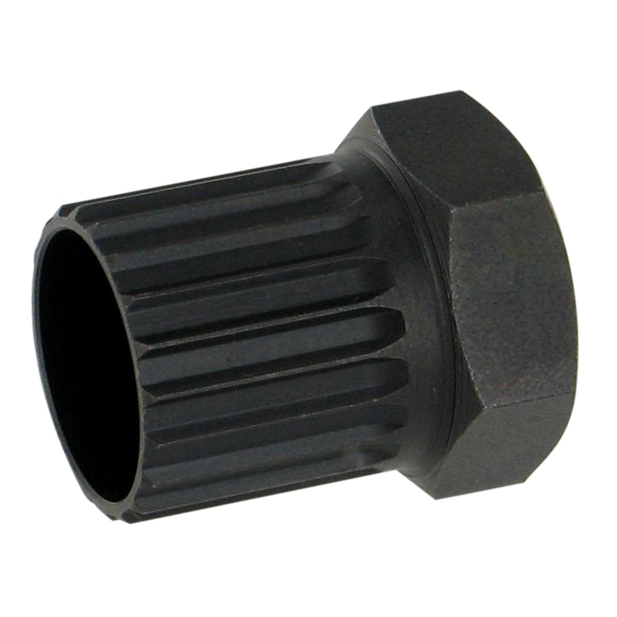

ich schließe mich der Frage nach dem paassenden VAR Abnehmer an für
  • Regina Extra Synchro Schraubkranz
  • Nova Everest chraubkranz
  • ist es dieser VAR Abzieher mit Bezeichnung VAR RL-40100 ??
  • passt der auch drüber über die Kontermutter der HRT-Achse bei Campa und Shimano etc. ?

ich schließe mich der Frage nach dem paassenden VAR Abnehmer an für den
  • und
  • Nova Everest Schraubkranz
  • ist es dieser VAR Abzieher mit Bezeichnung VAR RL-40100 ? ( Bild des Abziehers siehe oben)

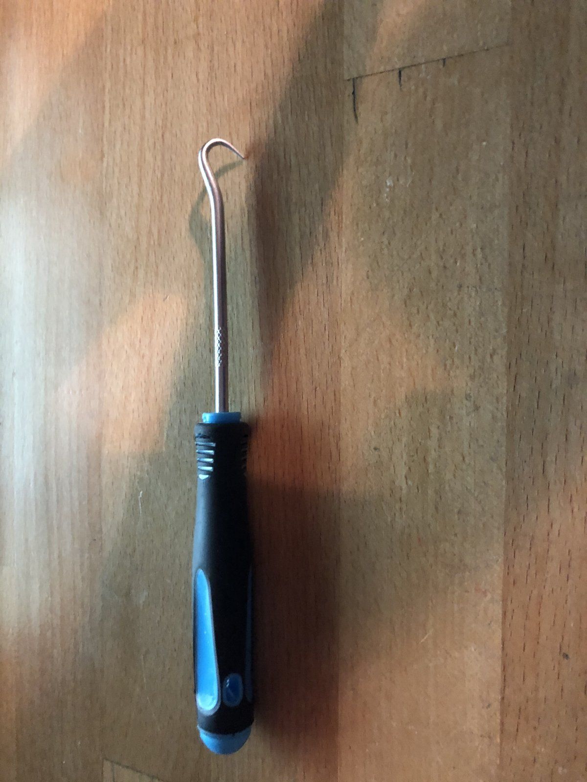

Versuch es doch mal mit sowas - (wie auch immer sowas heißt..) gibts auch weniger hakenförmig, sondern eher angewinkelt-.. vielleicht bekommst du damit den Nippel rausgefrickelt...

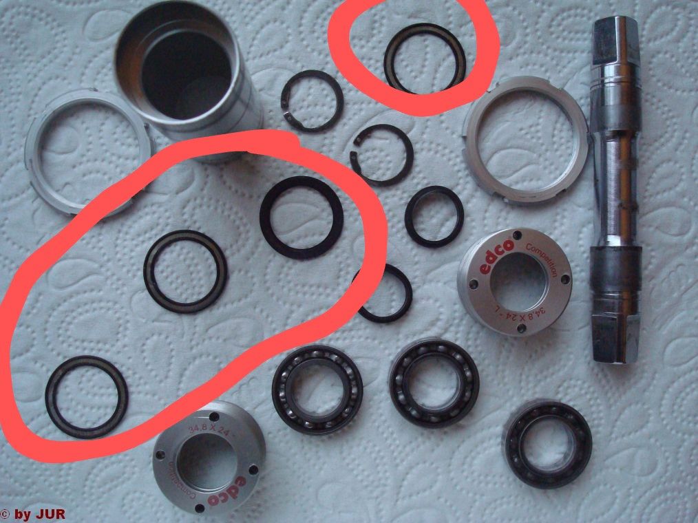

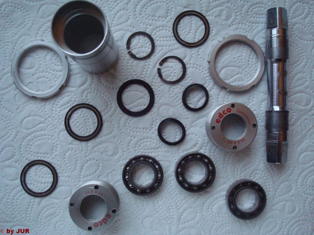

Das ist ja ein völlig aus dem normalen Rahmen fallendes Lager , 3 Rillenkugellager drin , aber die sind ja offen , was haben die sich denn dabei gedacht....o_O
Wenn es meins wäre täte ich da aber flink neue einsetzen , aber dann 2RS Versionen , richtig gedichtet und mit Dauerfettfüllung .
Die Dichtungen eingekreist...
4 Stück, zwei Lager liegen ja Rücken an Rücken sozusagen.😁

Werde es zuerst mit Durchschlägen/Dorn probieren. Mit dem Hakenwerkzeug komme ich nicht ran, sonst würde die Spitzzange auch besser greifen.
Ja , aber diese Abdeckungen sind nicht so wirkungsvoll wie die in RS Lagern , die sind da eingepresst und haben eine Dichtlippe wie ein Simmerring , also eine schleifende Dichtlippe und damit absolut dicht, ich kann den Bauaufwand von Edco an der Stelle nicht begreifen , egal ist ein Exotenteil das Edco Lager .
So etwas hat VW (vermutlich je nach Verfügbarkeit und EK-Preisen) in den Getrieben zum 1,4 Motor eingebaut. Eine gute Idee. Gedichtete Lager im Getriebe und damit im Ölbad.
So konstruiert man Obsoleszenz.

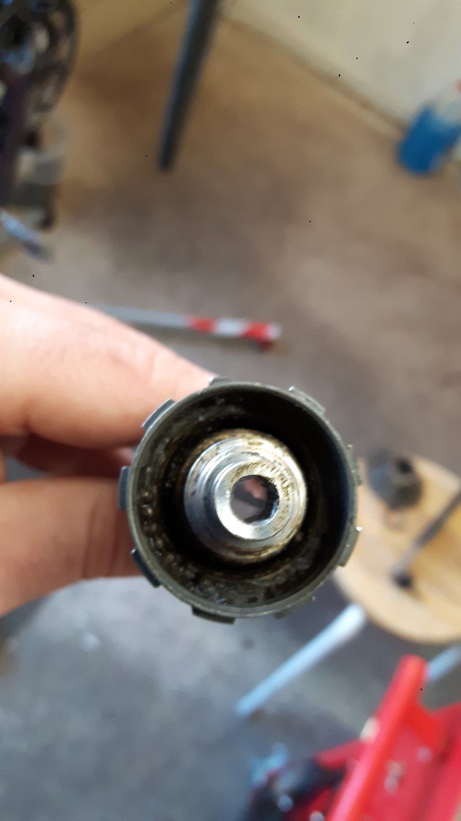

hey, ich brauche mal hilfe...
an meinem LFR campa scirroco hinterrad zeigte die kassette spiel
nun haben wir die kassette demontiert und festgesstellt das die lager kaputt sind.
da lag so ein ring drauf und der war verbogen, dadurch waren bereits einige von den kugeln weg und der freilauf ist somit nur locker auf der achse.
was kann ich tun?
was sollte ich mit besorgen?
bin kein experte und wäre über hilfe sehr dankbar
