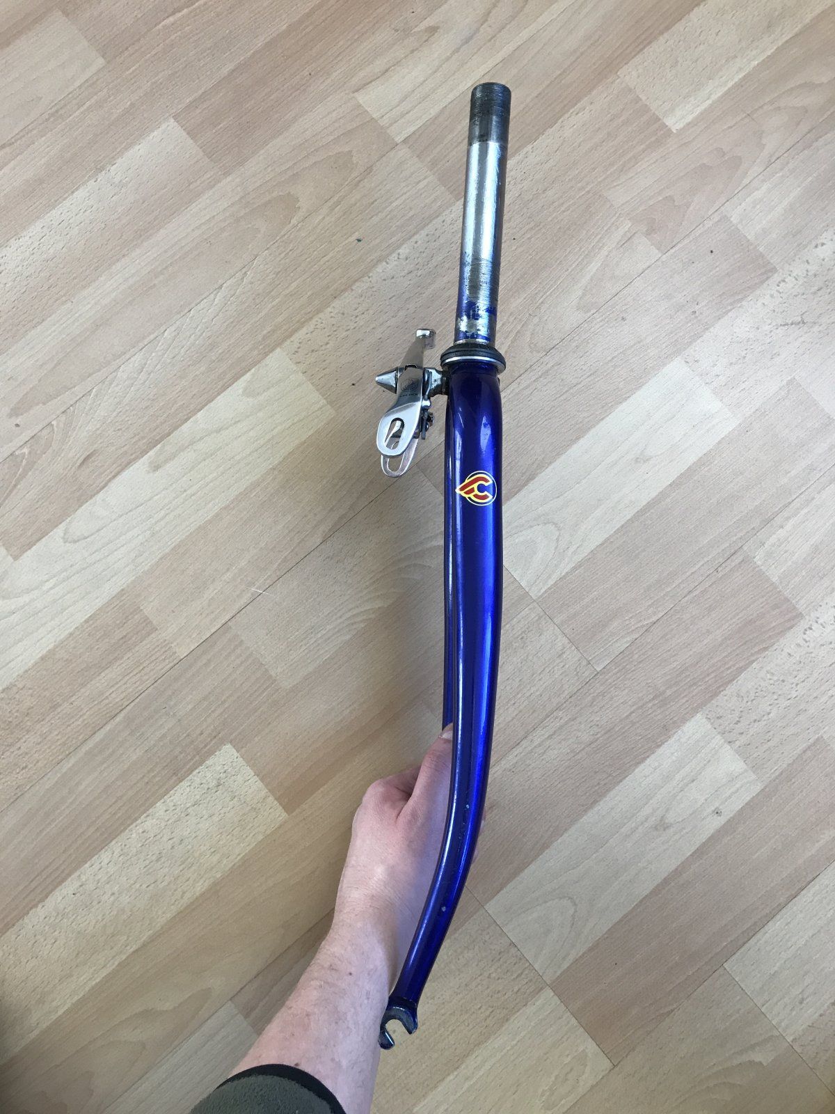

Kurze Frage zu einer Cinelli Stahlgabel. Ist sie verbogen? Ich sehe einen kleinen Knick direkt unterhalb des Schaftes. Das Rad ließ sich zuletzt problemlos fahren, ohne Vibration oder ähnliches, weshalb mir der leichte Knick auch nicht sofort aufgefallen ist.
Kann ich sie dennoch so wieder verbauen? Lässt sie sich evtl. richten?

Die sieht nicht mehr gut aus.

die Gabel ist krumm . Da must du sie wohl richten lassen , wenn du weiter mit ihr fahren willst .
Bei Gesta in Köln richten sie Gabeln und prüfen vorher , ob der Schaden noch reparabel ist . Ich habe so € 40 mit Versand bezahlt . Meine Gabel hat wieder die richtige Geometrie .

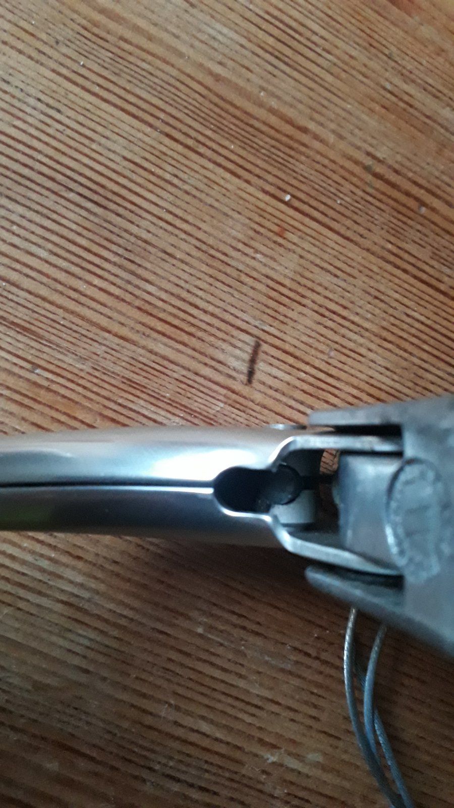

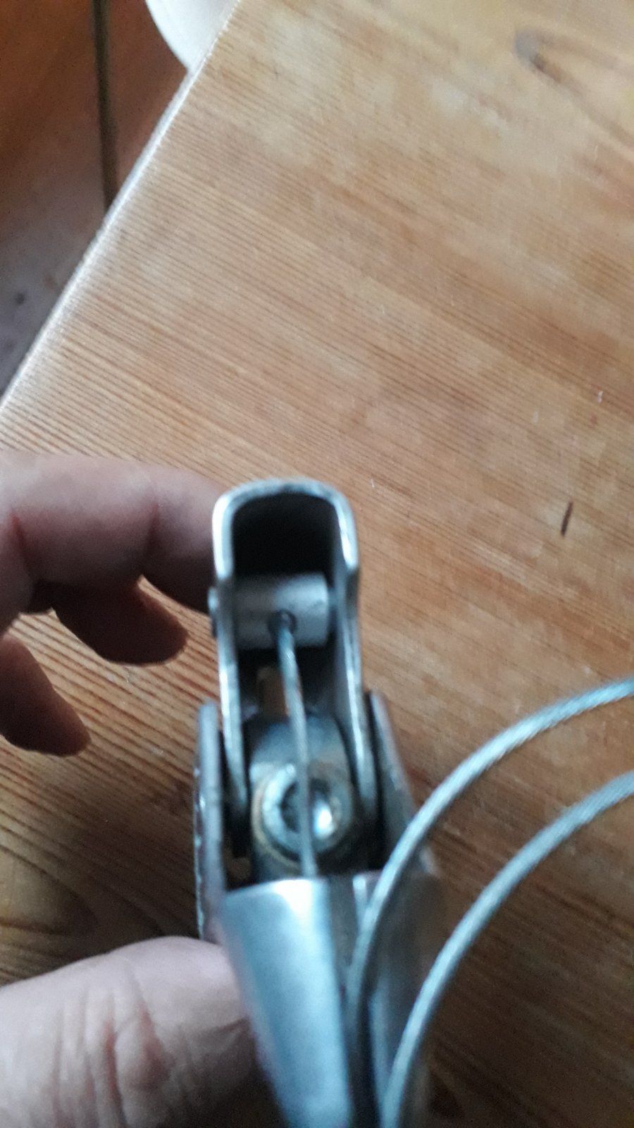

Ich habe einen Modolo Speedy Bremshebel in dem der Bremszugnippel fest steckt. Habe es schon mit Caramba versucht und leider keinen Erfolg gehabt.
Überlege den Zug am Nippel abzuschneiden und es mit einem Durchschlag zu versuchen.
Hat jemand einen besseren Vorschlag?

danke, das ist sehr hilfreich! Werde es dort einmal probieren.

Also- wenn das ein leichter Knick ist, was wäre denn dann ein schwerer?
Mit der Gabel würde ich keinen Meter mehr fahren..
Mit einer Spitzzange den Seilzug greifen und runter schieben.
Das habe ich bereits versucht. Hat leider nicht funktioniert.
Weder Nippel noch Zug sehen irgendwie vergammelt aus.
Hier zwei Bilder dazu.

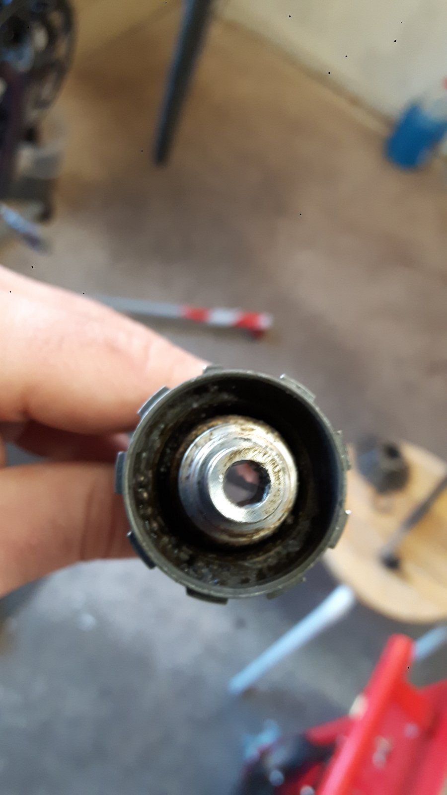

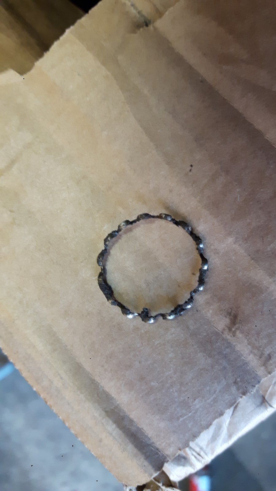

hey, ich brauche mal hilfe...
an meinem LFR campa scirroco hinterrad zeigte die kassette spiel
nun haben wir die kassette demontiert und festgesstellt das die lager kaputt sind.
da lag so ein ring drauf und der war verbogen, dadurch waren bereits einige von den kugeln weg und der freilauf ist somit nur locker auf der achse.
was kann ich tun?
was sollte ich mit besorgen?
bin kein experte und wäre über hilfe sehr dankbar
mfg
brauch ich das
