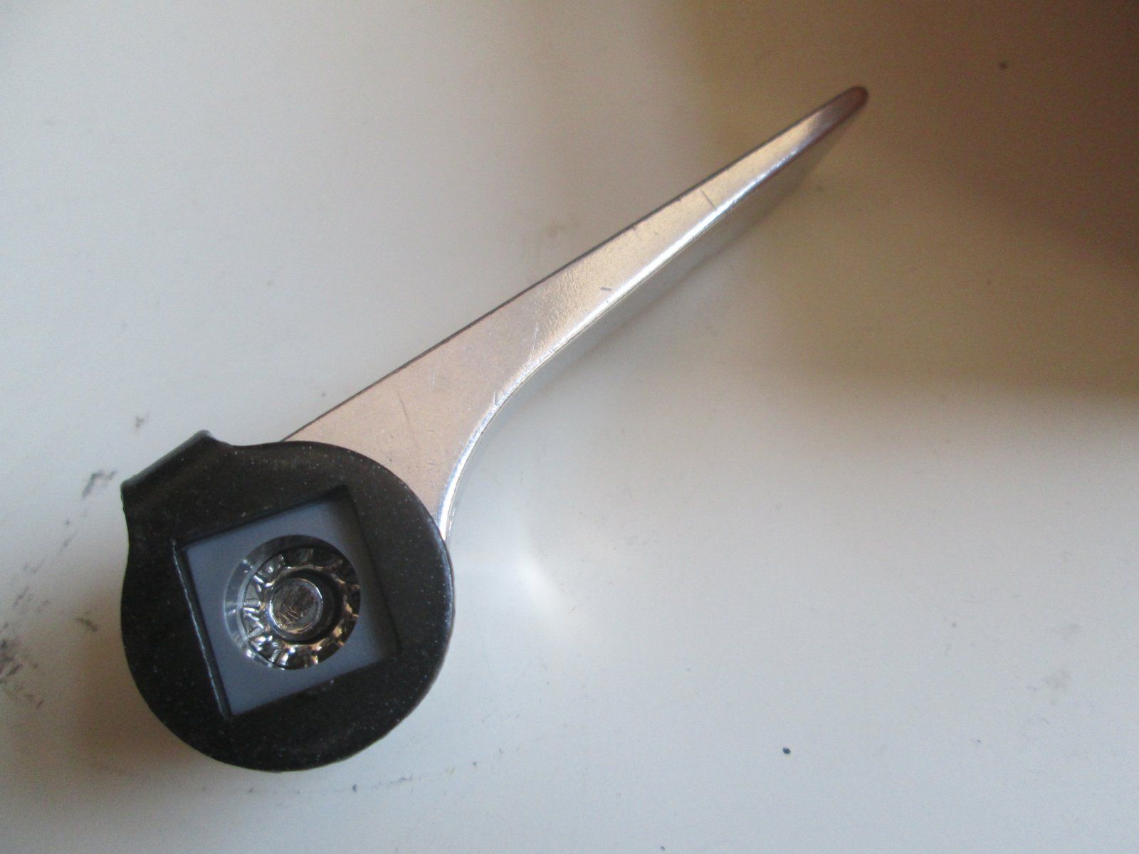

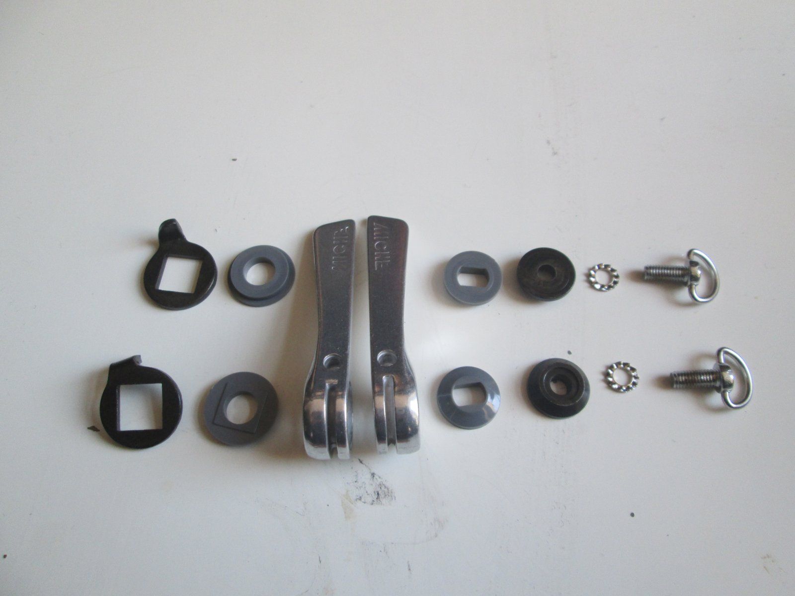

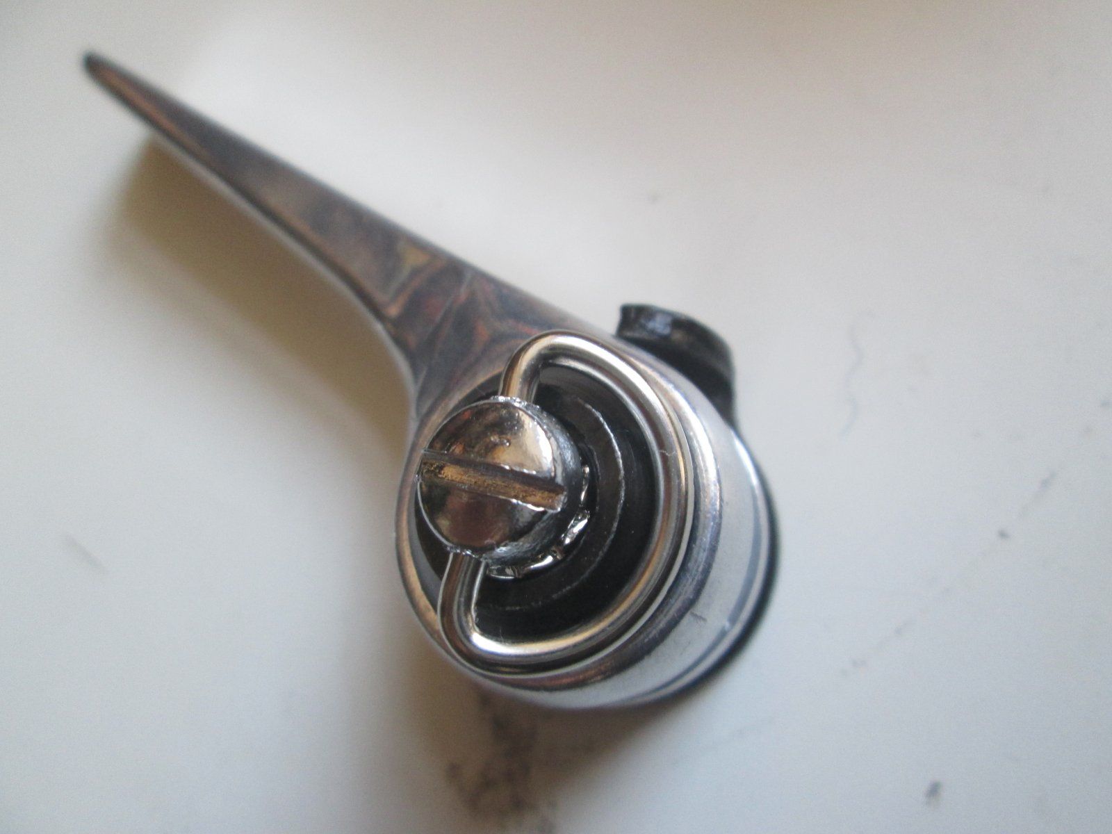

Ich möchte am Rennrad die Friktionsschaltung Miche Competition montieren bin mir aber unsicher wie genau der Schalthebel zusammengebaut wird. Eigentlich ist alles selbsterklärend, nur die kleine zackige Beilagscheibe bereitet Kopfzerbrechen.
Gehört die nach außen oder ins Innere, wo sie gegen den Sockel drücken würde? Jetzt wo ich's schreibe erscheint mir letzteres richtig, aber besser doch nachfragen.
Anhang anzeigen 907966 Anhang anzeigen 907967
und sollte man die Einzelteile eines solchen Schalthebels schmieren (hätte dafür Lagerfett zur Verfügung) oder doch lieber trocken lassen? Bei Reibung scheint das Fett ja eher kontraproduktiv zu sein, aber vl sehe ich das falsch...
Die Beilagscheibe gehört auf die Schraube, genau in der Reihenfolge wie auf deinem Bild zu sehen.
Friktionsschalthebel nicht fetten , sonst verstellen die sich durch die Federkraft im Umwerfer und Schaltwerk gerne von selbst , nix mehr mit Friktion , gelle .

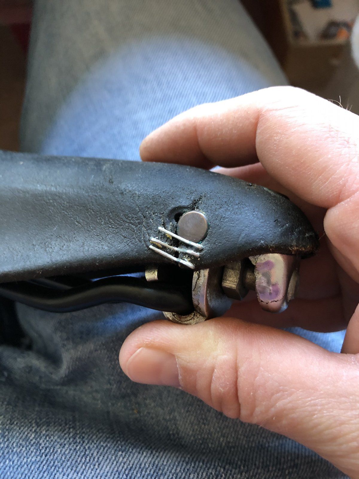

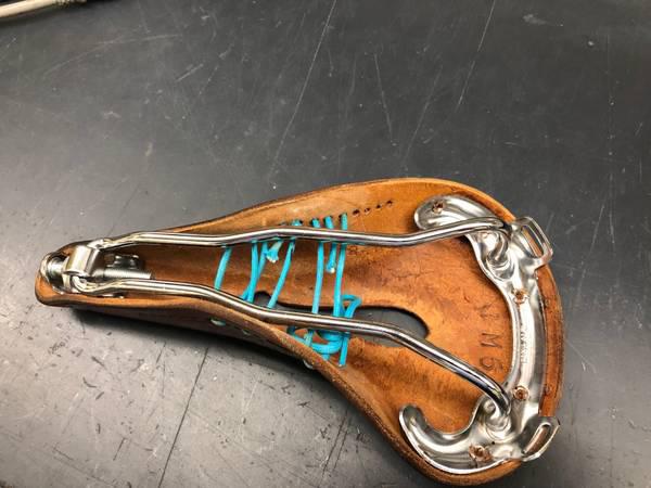

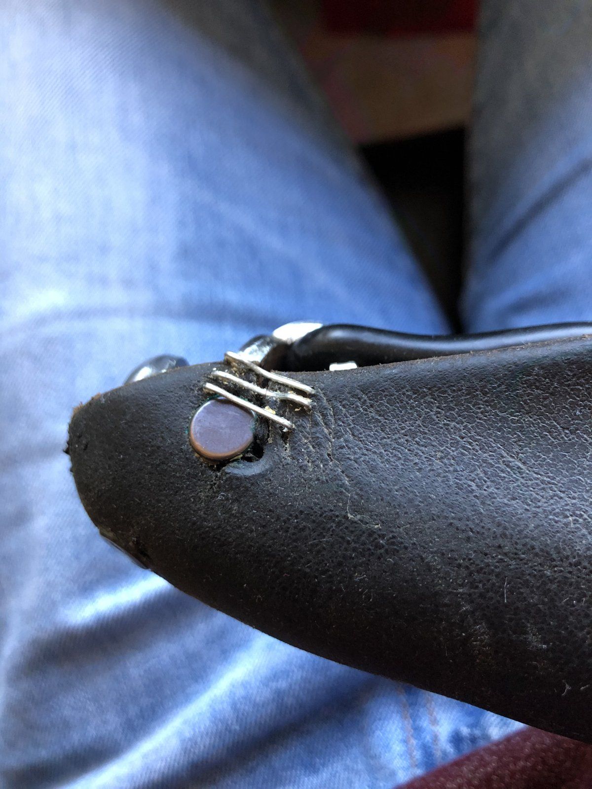

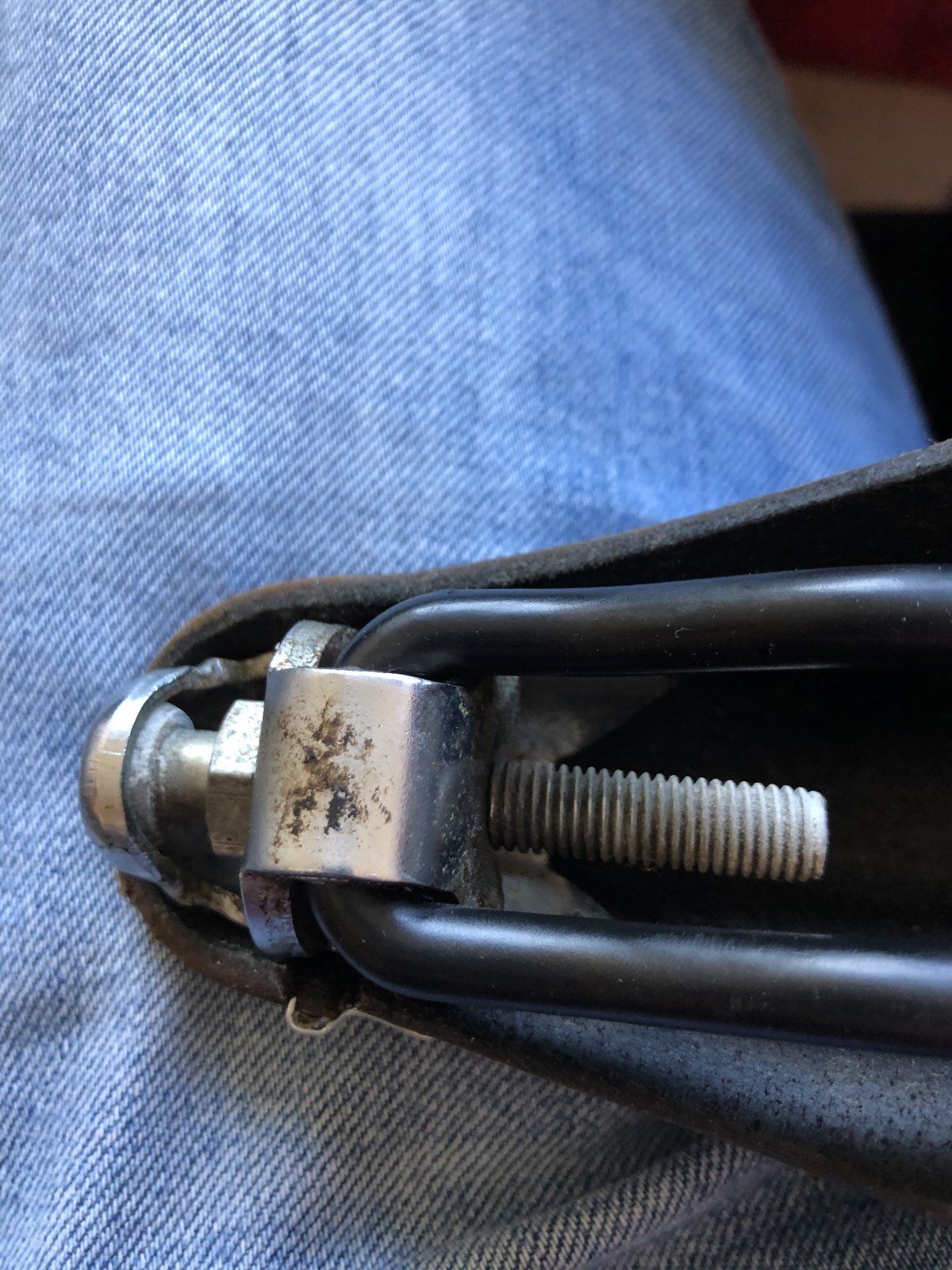

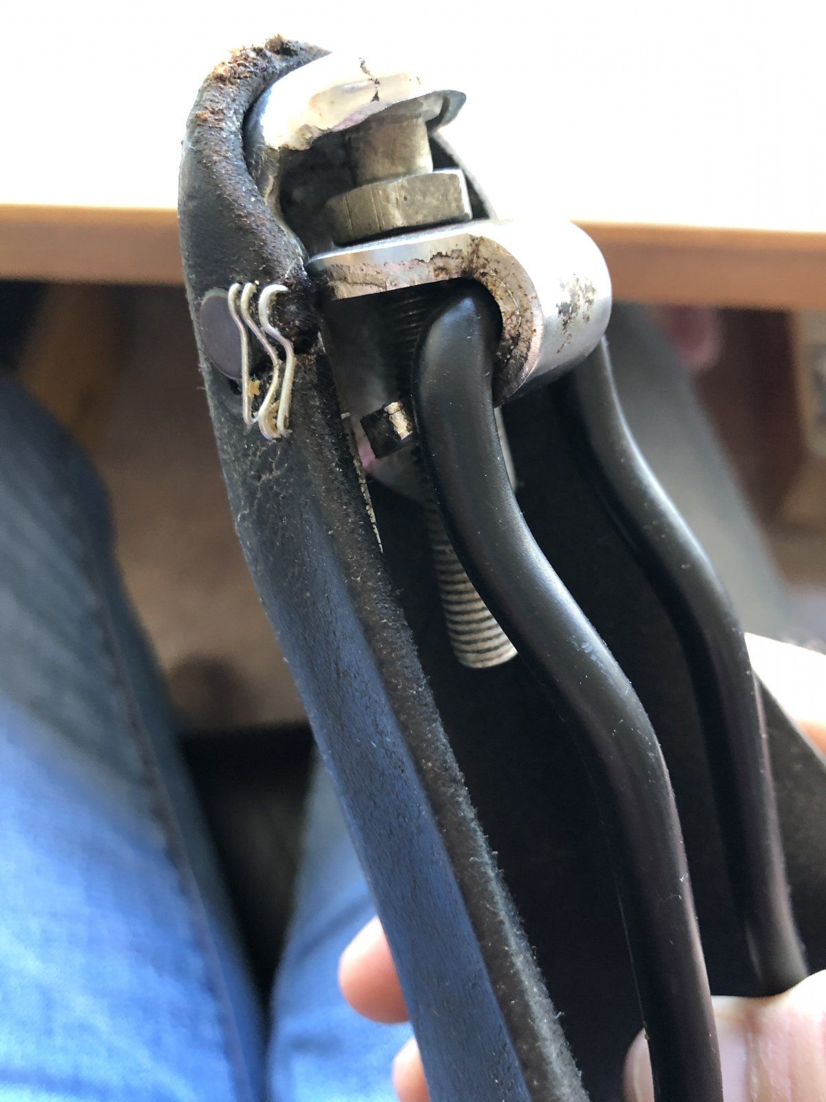

Ne sattel- Reparatur-Frage:
habe hier einen Brooks, bei dem vorne an der ersten Niete das leder einmal durchgerissen ist. Wie kann man da smart reparieren?
also ich möchte ungern alles komplett auseinandernehmen..
bisher ist es getackert, ist natürlich keine gute Lösung an der Stelle... ;)
Gestell kürzen, Ladysattel draus bauen.
Evtl. vorne komplett Entspannen, Einweichen (siehe "Restauration von Ledersätteln"), mit Ledergürtel-Werkzeug gezielt Löcher einstanzen und dann mit Lederkordel gezielt vernähen. Da diese Stelle aber stark belastet wird eher Deko als Reparatur.
