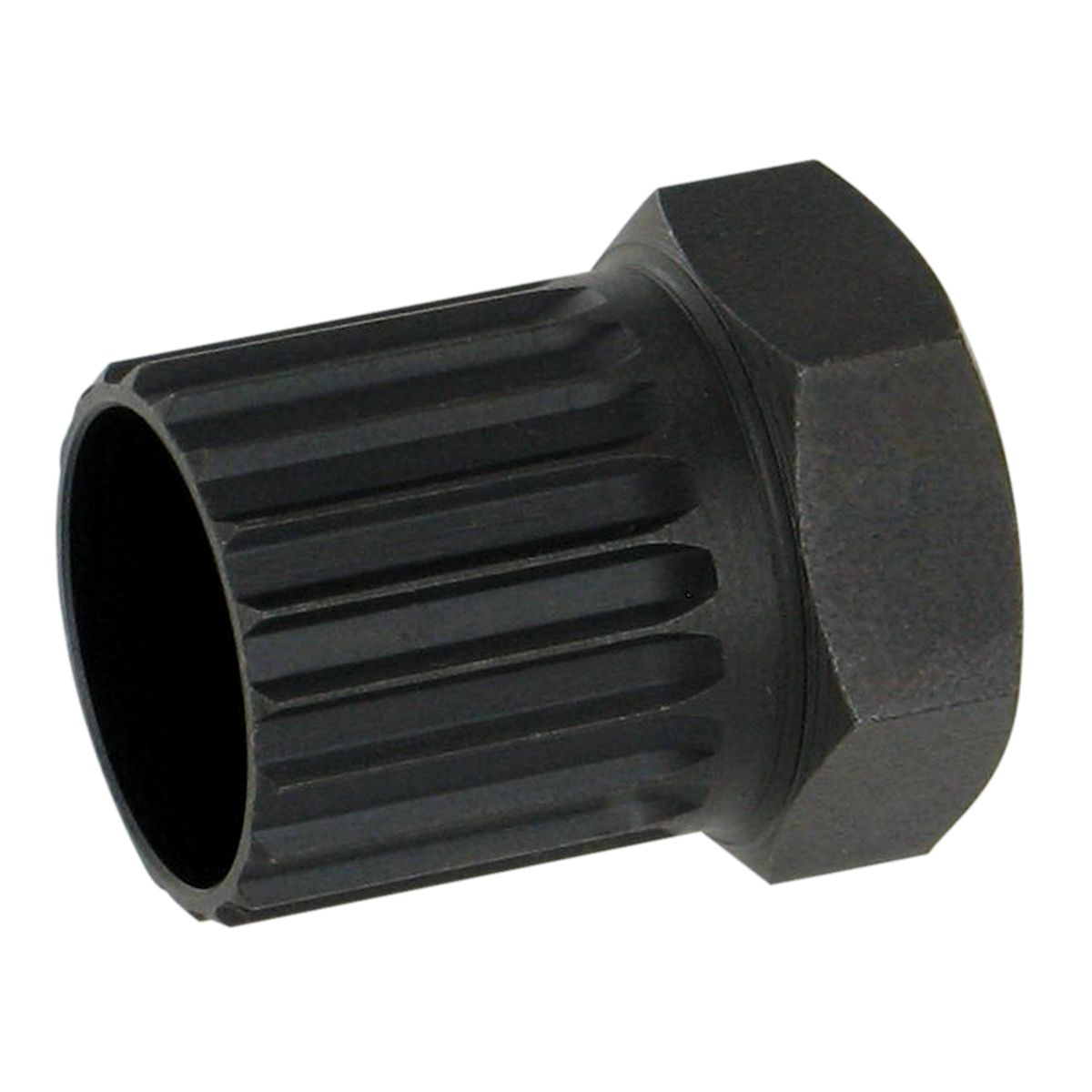

ich schließe mich der Frage nach dem paassenden VAR Abnehmer an für
  • Regina Extra Synchro Schraubkranz
  • Nova Everest chraubkranz
  • ist es dieser VAR Abzieher mit Bezeichnung VAR RL-40100 ??
  • passt der auch drüber über die Kontermutter der HRT-Achse bei Campa und Shimano etc. ?
Danke für Infos .

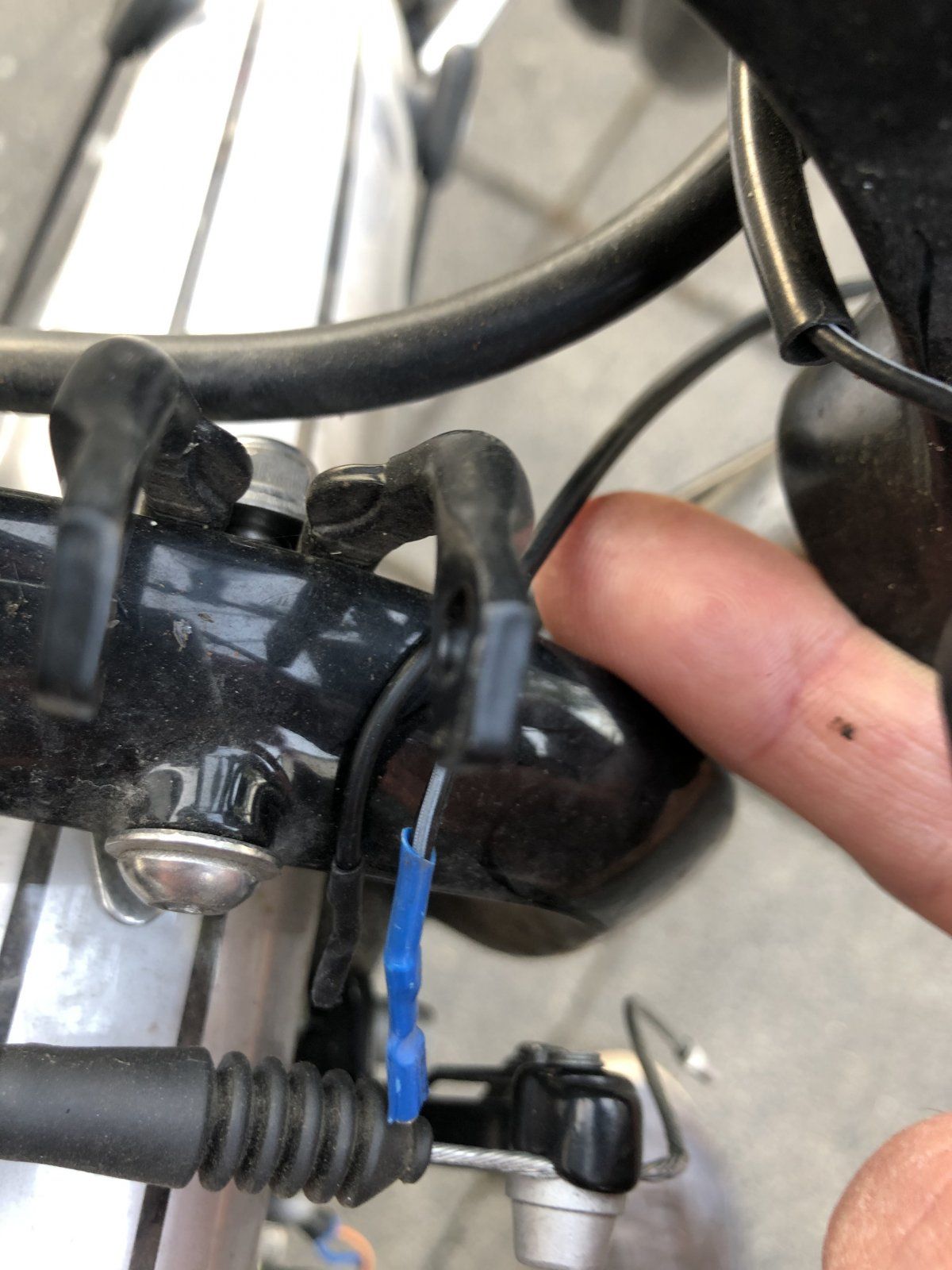

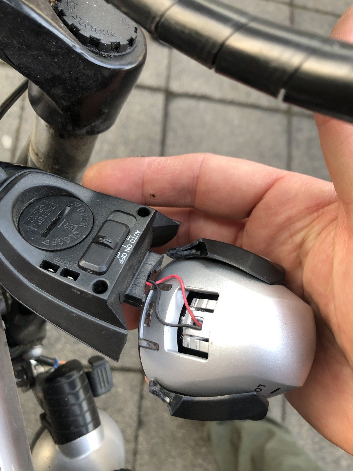

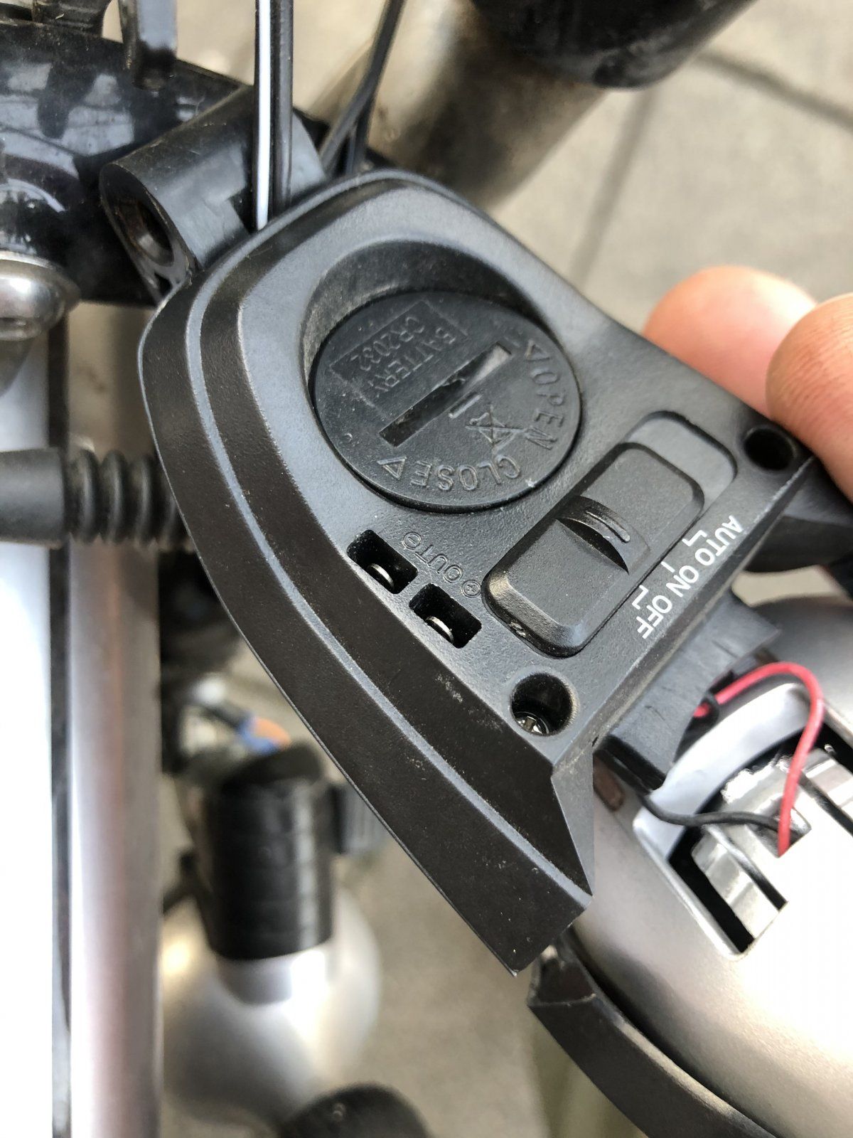

Mein Senior hat an seinem Ebike ein lampenproblem- das Ding ist zerbrochen.
schwierig daran- die lampe kann vom Dynamo und vom Akku gespeist werden, dazu ist noch eine interne Batterie verbaut..
Wie und wo findet man Ersatz?
Und welchen Sinn macht so eine Bauweise?

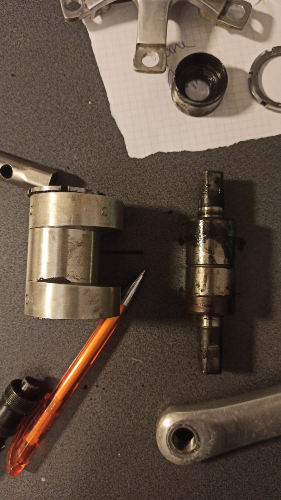

In meinen jungen Jahren ist mir das noch nicht untergekommen:
Dieses Kajita Innenlager im Exzenter Tretlager meines Tandems.
Kurze Frage zum Innenlager. Das Ganze ist geschlossen, kann ich es trotzdem irgendwie pflegen? Oder einfach sauber machen und zurück.
Zum Exzenter Tretlager:
Bevor das zurück geht einfach ordentlich fetten und gut ist? Mus sich da noch irgendwas beachten?
Für jeden Tipp bin ich dankbar, befinde mich gerade auf Neuland.
Da Ebike-Akkus i.A. Gleichstrom und (Naben-)Dynamos Wechselstrom liefern macht ein simultanes Verkabeln keinen Sinn. LED-Scheinwerfer gibt's daher idR als E-Bike (DC) und Dynamo (AC)-Versionen. Die Knopfzelle ist evtl. für die Standlichtfunktion ?
Wenn das Gehäuse sauber gebrochen ist hilft Hartkunststoffkleber oder Pattex.
der sinn dieser bauweise ist geplante obsolenz...
kleben und ggf noch mit isolierband sichern.
die cr 2032 ist kein akku und macht bestimmt kein standlicht mit ihren ca 200-300mah.
vielleicht ist sie für die einschaltautomatik bei dämmerung???
Grüße
Micha
Nein , das ist ein sogen. Patronenlager , die Kugellager darin sind Normteile und gedichtet mit Dauerfettfüllung.
Die noch in dem Exzentersitzenden Gewindeschalen sind Teile des Lagers !
Solange das sauber dreht ist alles in Ordnung , dreht es schwer und rubbelig ist das Schrott , neues kaufen .

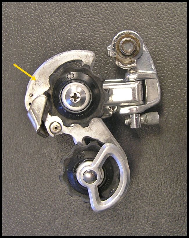

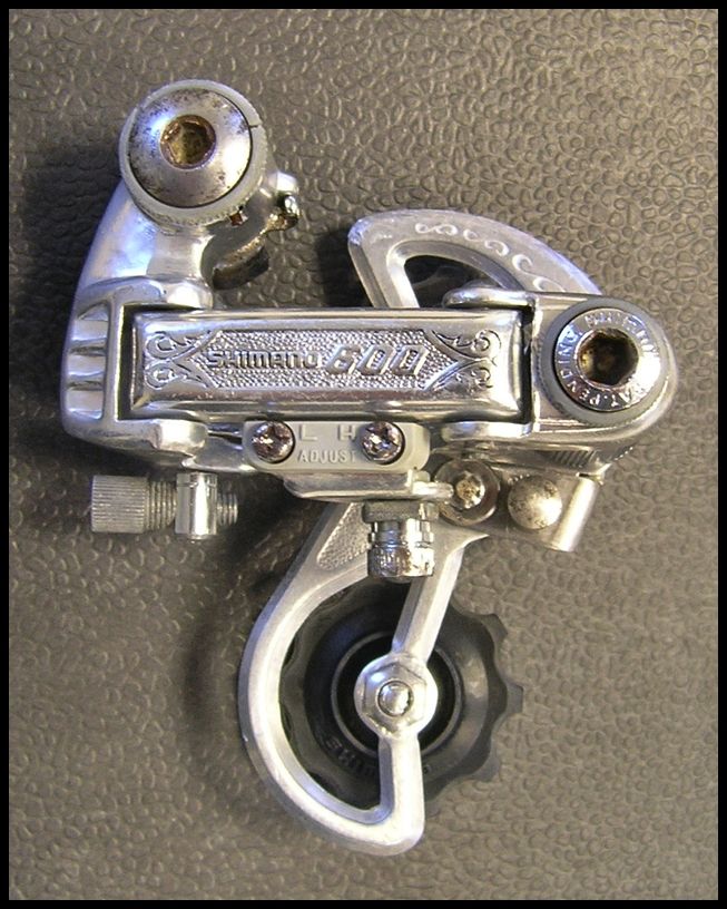

Jo sieht so aus...habe das verschnörkelte Schaltwerk jetzt mal fotografiert. Bei dem Arabesque gabs noch keine RD-xy Kennung, aber auf dem Leitblech ist "EL" eingeschlagen. Also wurde dieses Schaltwerk z.B. sogar noch im Dezember 1980 produziert.
LG Micha
Grüße
Micha
Es gibt schon die Möglichkeit solche Lager neu zu fetten, sollten sie etwas rau laufen. Mit Fett wird da auch gerne gespart.
Mit einer Nadel lassen sich die Staubdeckel der Lager abheben, wenn sie von außen zugänglich sind und neu mit Fett versehen.
LG Micha
Nee das ist das selte Arabesque Extra Leggera ;)
