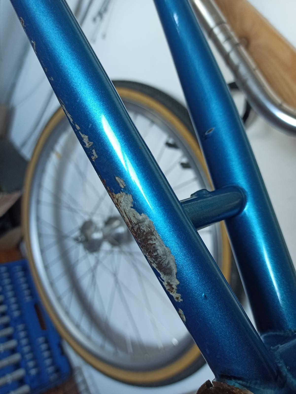

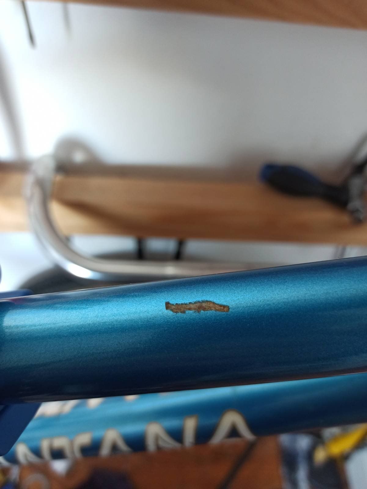

Wie angekündigt, es werden einige Fragen kommen, da das Tandem gerade ganz nackig ist :D ...

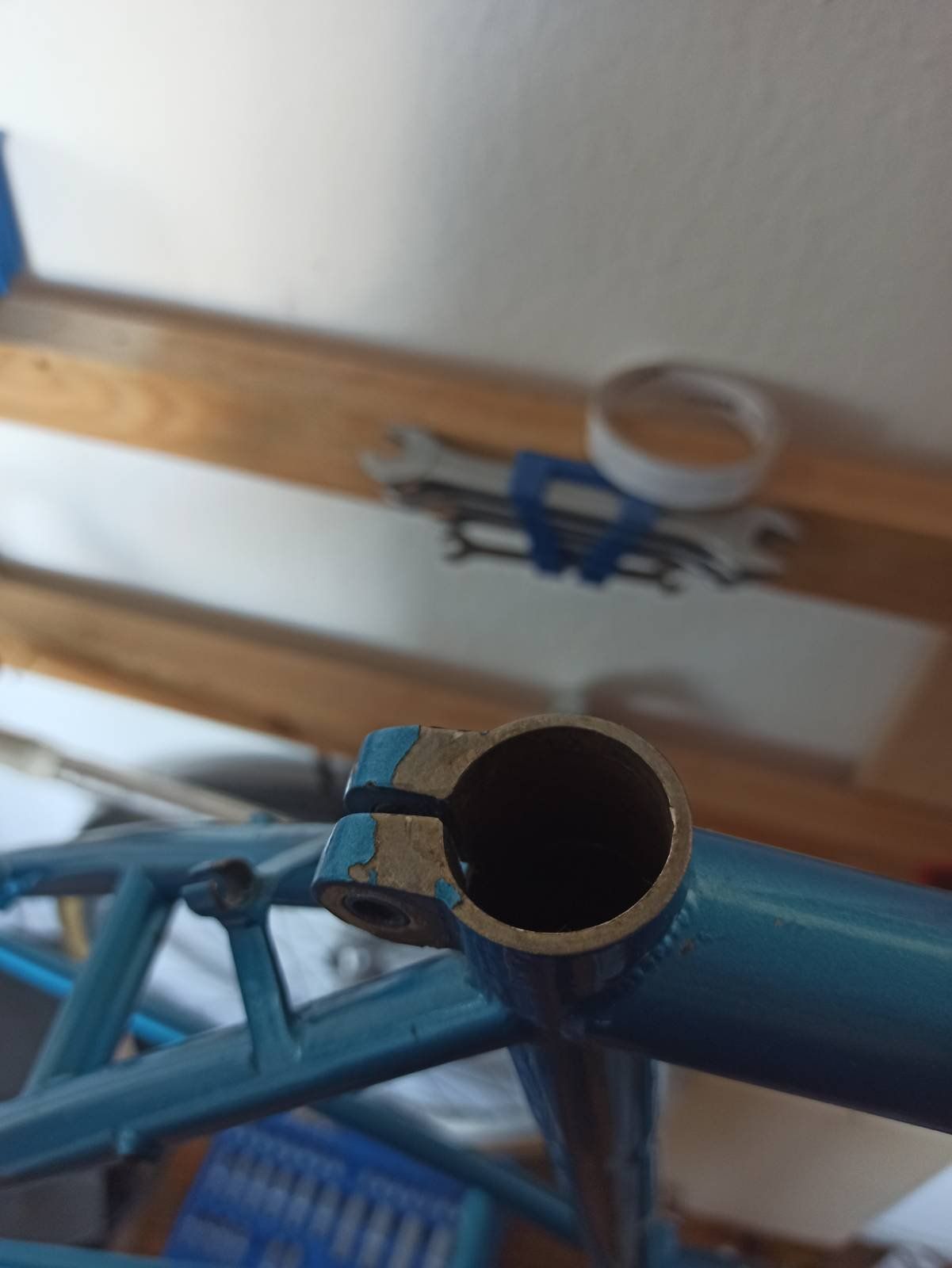

Thema Lack:
Es gibt paar Stellen am Rahmen haben mehr oder weniger tiefe Kratzer.
Den tiefsten (winzig kleinen) habe ich bereits im Panikanfall mit einer kleinen Menge klaren Nagellack behandelt.
Der fette Platzer an der Kettenstrebe macht mir eigentlich am meisten Sorgen. Hat jemand Infos/Links wie ich das gut und nachhaltig versiegeln kann?
Thema Innenlager:
Das hintere Innenlager lässt sich nicht lösen. Beachtet, dass es BSA ist und die rechte Seite ein Linksgewinde hat (mit einem dicken L markiert) hab ich. Ich krieg keine der beiden Seiten auf. Eine Zange und mein Shimano Innenlager Werkzeug sind bei dem Versuch das Lager zu öffnen flöten gegangen. WD40 kam schon zum Einsatz.
Das Lager dreht an sich super und nachdem es ein Patronenlager ist, sollte es auch noch eine Weile super drehen. Was mich wurmt, ist der Gedanke, dass ich es (falls es einmal nicht mehr so ist) nicht öffnen kann.
Soll ich es einfach drin lassen, tot fahren und bei Bedarf irgendwann aufbohren?
Bin über Input dankbar! Beste Grüße
Micha

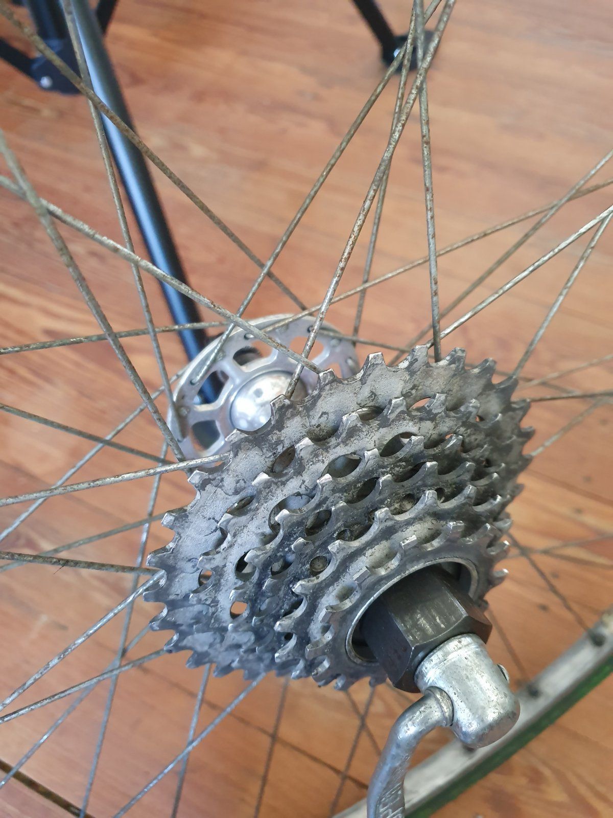

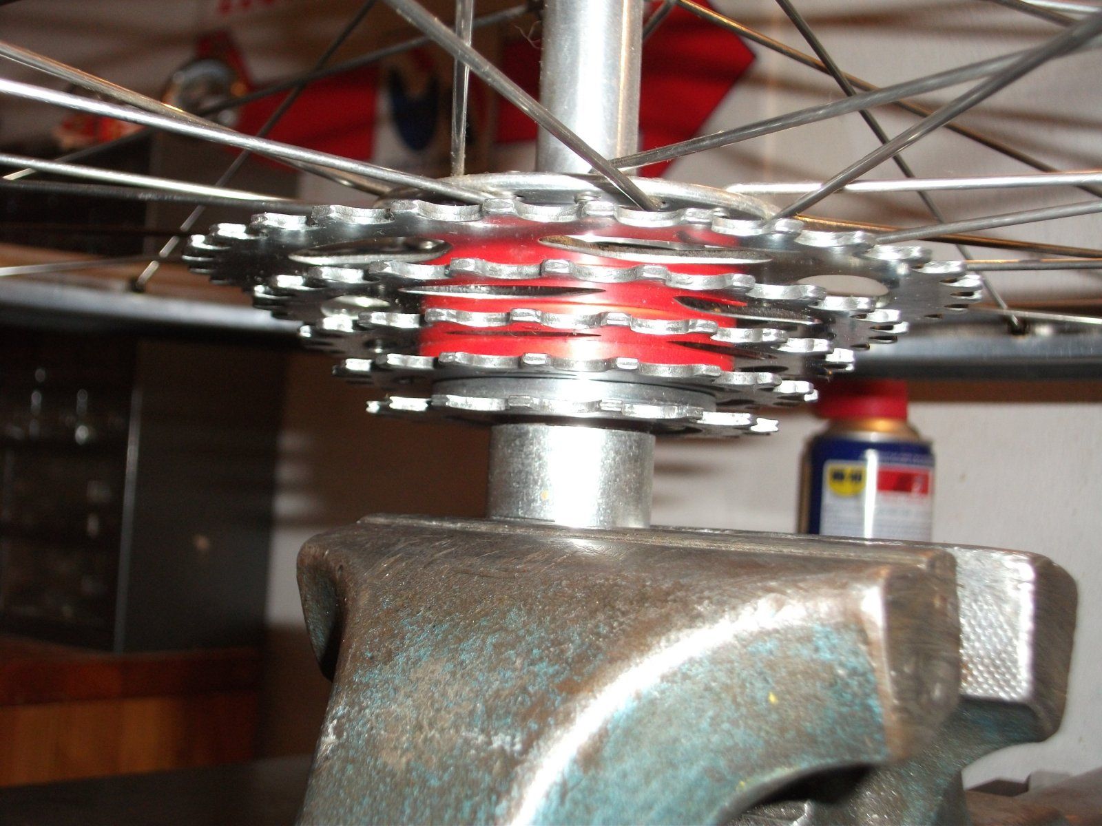

Habe jetzt Den Parktool Fr4 für den Zeus 2000 Kranz. Jetzt einfach gegen den Uhrzeigersinn oder? Passiert nur leider nichts. Was mache ich falsch?
Ganz langen Hebel und dann - druff.. irgendwann kommt er.. =)
Ich glaub, die Dinger sind manchmal nach 40 Jahren einfach bombenfest..
ggf. den Abzieher in den Schraubstock und dann am Laufrad drehen.. (am besten mit Mantel und Schlauch drauf, greift sich besser)
Was ist denn das?!? Selbst lackiert? Habe ich ja noch nie gesehen. Sieht gar nicht mal doof aus, finde ich. Wenn es aber einfach lackiert ist, dann wir's wohl nicht allzu lange halten, fürchte ich...

vorsichtig warmmachen, abzieher sichern, manchmal braucht es 1m hebel!
teamzeug.
allerdings für b fahrer :D

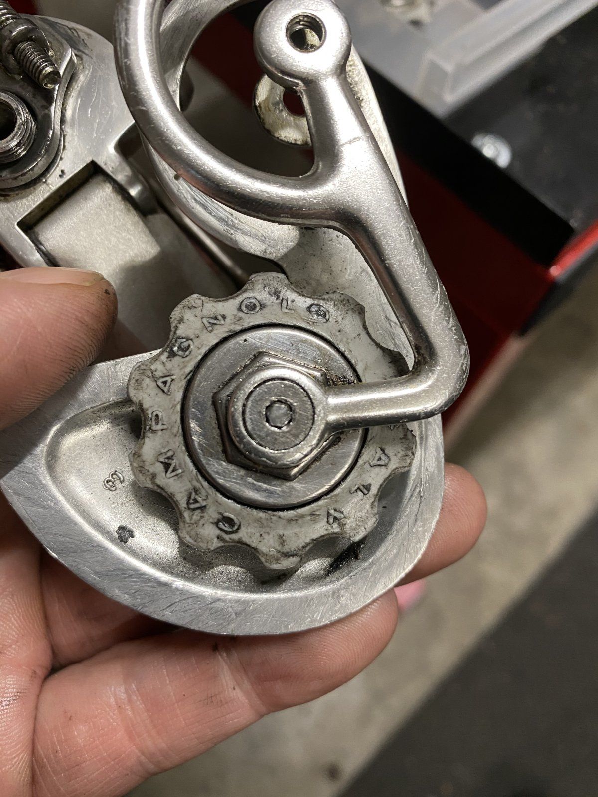

Moin.
Ich will die Schaltröllchen am Croce tauschen. Leider hat jemand an der oberen Schraube einen Inbus abgebrochen. Steckt noch, und ist mit verschiedensten Zangen nicht zu greifen.
Jemand eine Idee?
Gruß Marcus...

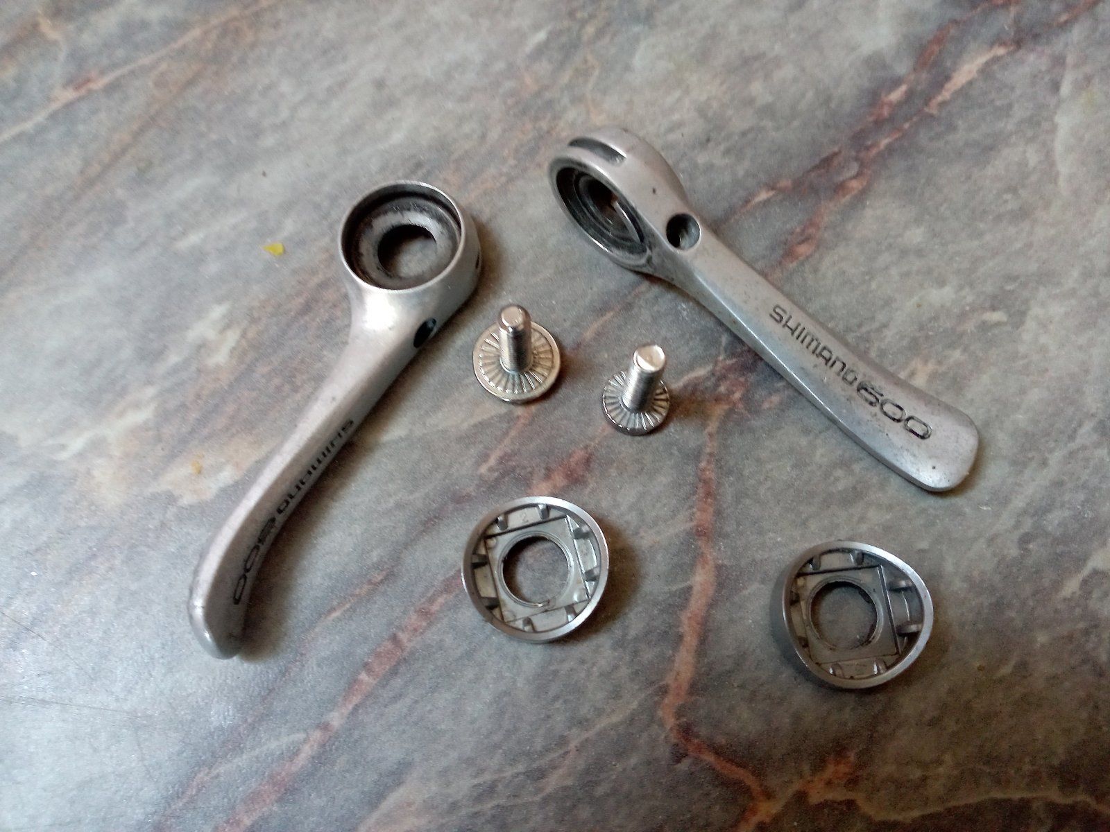

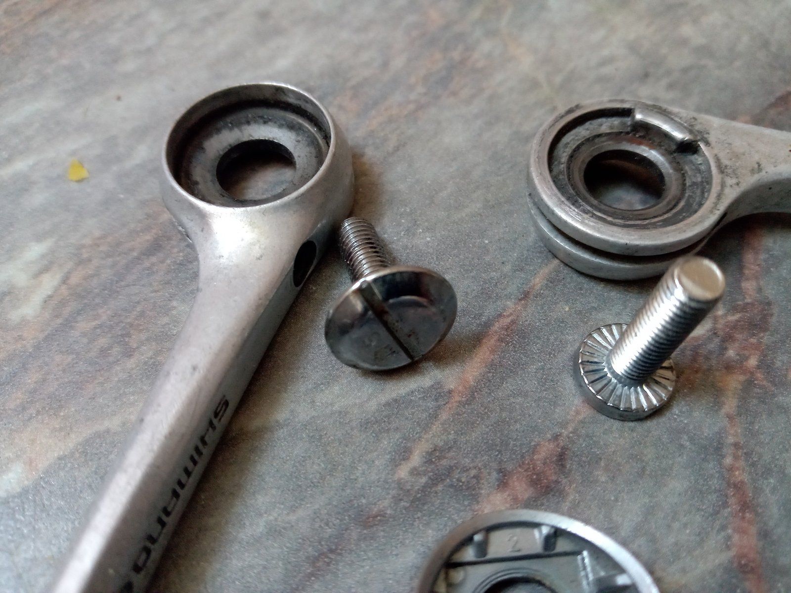

welche Einzelteile brauche ich noch um diese Shimano 600 Hebelchen wieder funktionsfaehig zu haben?

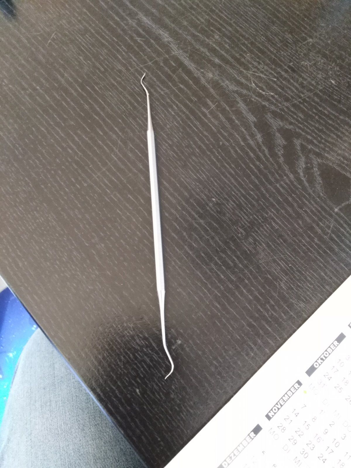

Soll ich dir nen Zahnarztkratzer hochschicken?

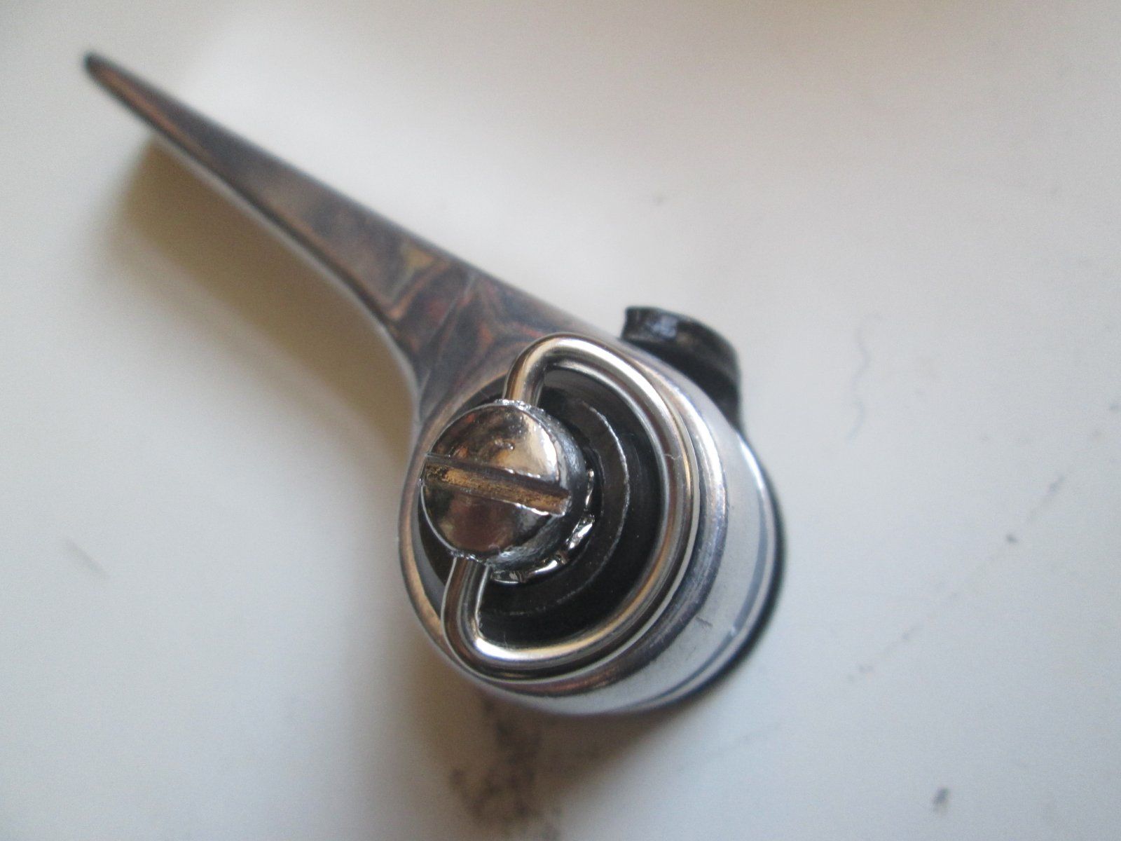

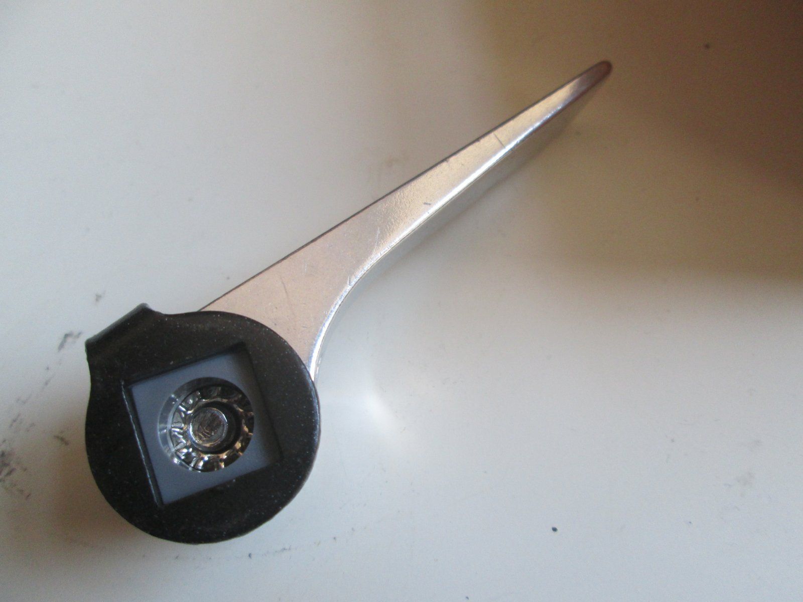

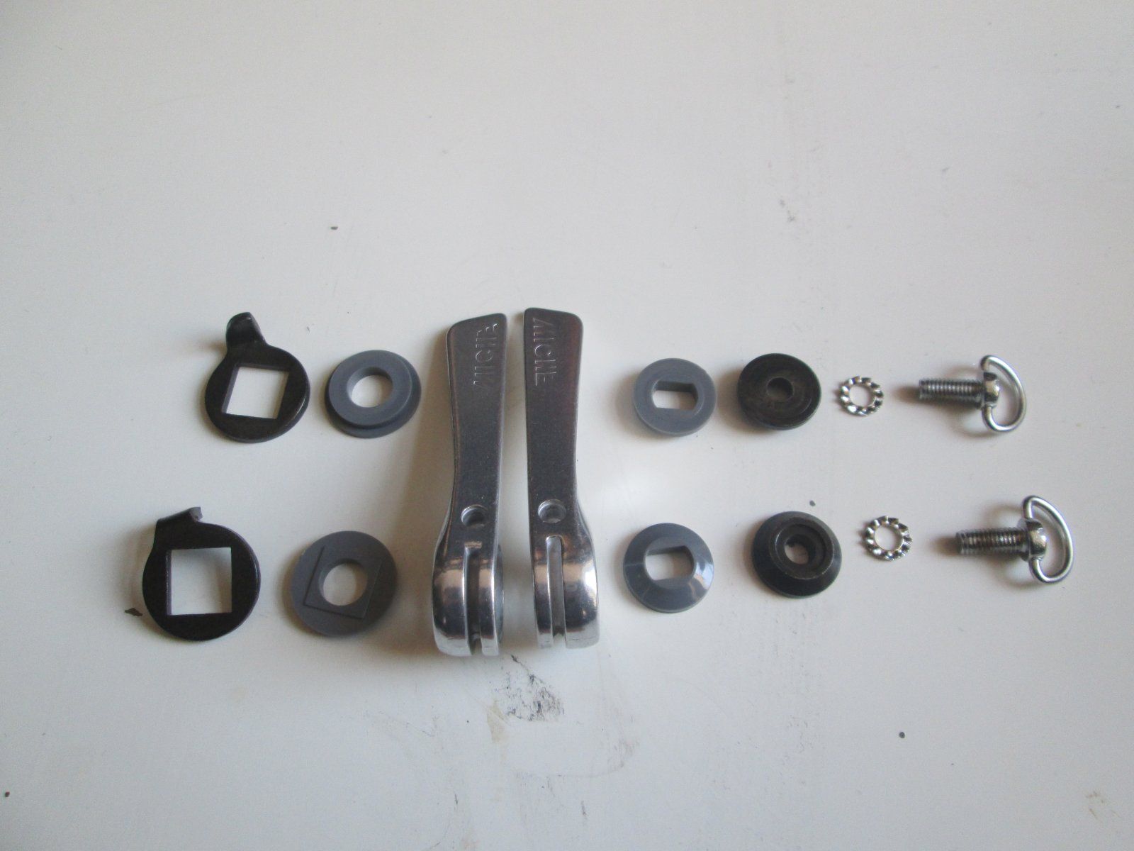

Ich möchte am Rennrad die Friktionsschaltung Miche Competition montieren bin mir aber unsicher wie genau der Schalthebel zusammengebaut wird. Eigentlich ist alles selbsterklärend, nur die kleine zackige Beilagscheibe bereitet Kopfzerbrechen.
Gehört die nach außen oder ins Innere, wo sie gegen den Sockel drücken würde? Jetzt wo ich's schreibe erscheint mir letzteres richtig, aber besser doch nachfragen.
und sollte man die Einzelteile eines solchen Schalthebels schmieren (hätte dafür Lagerfett zur Verfügung) oder doch lieber trocken lassen? Bei Reibung scheint das Fett ja eher kontraproduktiv zu sein, aber vl sehe ich das falsch...
