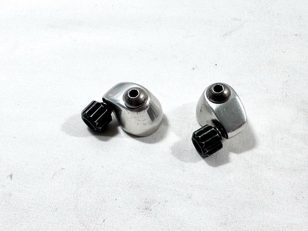

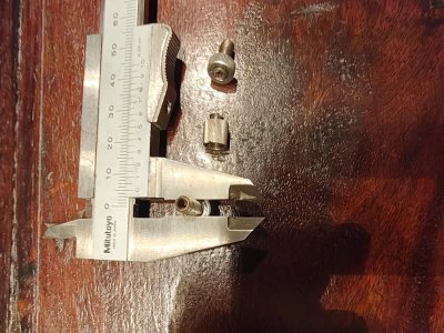

Die haben gar kein Gewinde, steckt man einfach in den Anschlag statt der Endkappe, passt z.B. an Trekking Rädern aus Anfang der 90er.
Das ist nicht ganz richtig. Natürlich ist dort ein Gewinde. Ansonsten ließe sich die Seilzugspannung ja nicht einstellen. Die Einsteller mit der geriffelten Fläche haben ein Außengewinde, das in die Hülse mit dem zugehörigen Innengewinde eingeschraubt wird. Es geht hier im Prinzip um genau dieses Außengewinde des Zugeinstellers. Dieses Außengewinde soll in die Seilzuggegenhalter des oben gezeigten Rahmens passen. Wie gesagt: Erforderlichenfalls auf M5 umschneiden.
Das Stimmt natürlich, wenn man sie auseinander nimmt, dann ist da ein Gewinde.
Edit: müsste dann m4 sein, sonst wäre es inkl. der Kappe zu groß für die Anschläge (an meinen Rahmen)
Einfach mal eine M5 Schraube nehmen und versuchen, diese in den Sockel zu schrauben. Kannst ja eine aus den Flaha-Gewindeösen nehmen. Dann weißt Du Bescheid.
Oh, Mann! Keine Ahnung, was und wie da gemessen habe 🫣. Zugegenhalter hat natürlich ein M5 Gewinde. Das vereinfacht natürlich die Suche nach einem Ersatz enorm. Danke für eure Hilfe und sorry für die Verwirrung, die ich gestiftet habe.

Campa Gegenhalter haben M4 Gewinde soweit ich mich erinnere...
Diese hier
Bist du sicher?
Ich habe schwarze Campa Anschläge. Die haben M5, aber sind beidseitig auf 4 mm abgefräst, damit die Zahnscheibe, die gegen die Feder als Sicherung gegen selbständiges Verstellen drückt, verdrehgesichert ist.
Ich habe auch erst 4 mm gemessen und dann genauer hingeschaut. ;)

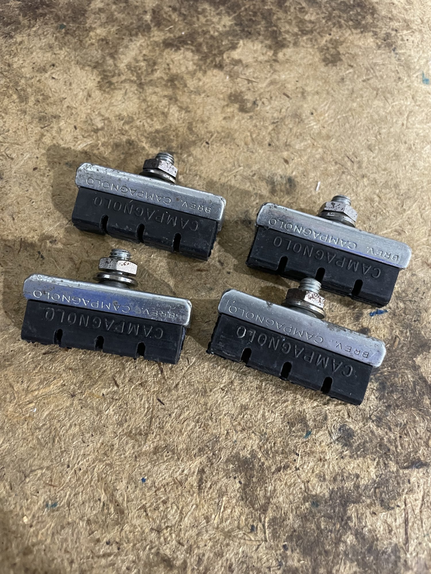

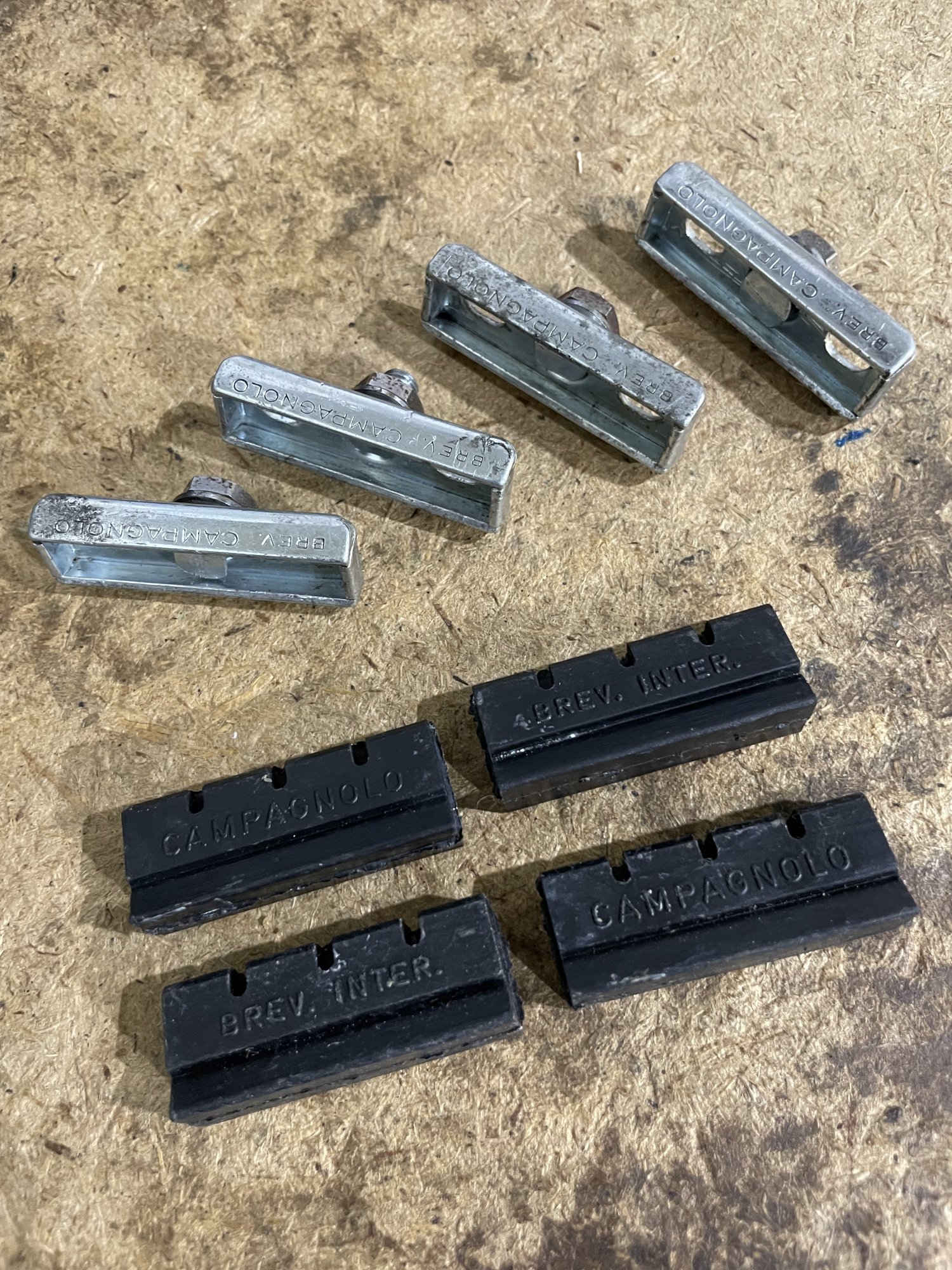

N’Abend zusammen, bräuchte mal nen Tipp beim Bremsbeläge wechseln meiner Campa GS. Die alten verhärteten Beläge habe ich mit einem Cutter rausgeschnitten. Ging tatsächlich recht gut. Nun wo ich die Bremsschuhe und die neuen Beläge hier liegen habe stellt sich mir die Frage wie ich die neuen am besten eingebaut bekomme. Nen bißchen Flutschi ums einfacher zu machen ist klar, aber muss ich die die Schuhe an der Seite vorsichtig aufbiegen um den Belag reinschieben zu können oder wird er auf eine andere Art und Weise rein gedrückt?
Beste Grüße
Sven
Beste Grüße
Sven Anhang anzeigen 1709747
ich biege auf eine Seite auf und danach wieder zurück. Wenn man das nicht häufig macht, halten die das aus. Wenn Du auf die ganz sichere Seite gehen willst, achtest Du danach danach darauf, dass die gebogene Seite entgegen der Laufrichtung eingebaut ist.
