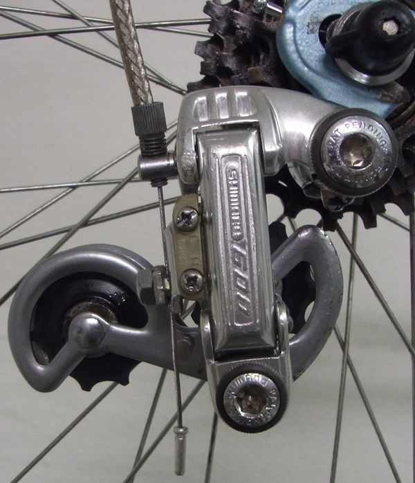

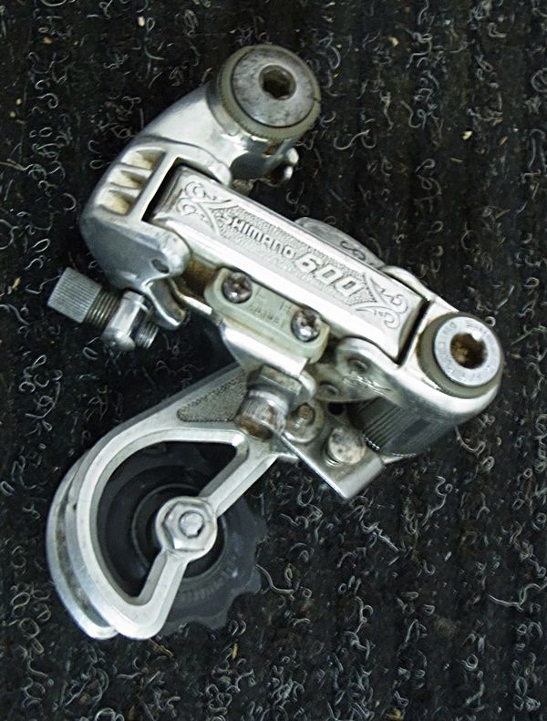

Was passt hier besser an einen 1979er Rahmen: das Arabesque oder das EX ( ist das überhaupt ein 600EX ) ?
LG Micha

Zu deine Schaltwerken der 600er Gruppen :
Die offiziel von Shimano als 600 EX bezeichnete Gruppe ( Typnr. 6200 ) ist die sogen. Arabesque Gruppe , offiziell hat Shimano die ja nie so genannt , das ist sowas wie ein Kosename , entstanden durch die verschörkelten Gravuren darauf , mehr nicht .

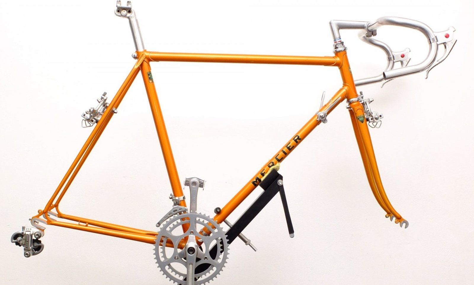

Dein älteres Schaltwerk heisst DC-200 , das erste mit der Bezeichnung 600 drauf , das gehört zu der 1. 600er Gruppe die es ab 75 gab ( oder 74 ? ) das weiss ich nicht genau , ich hänge nochmal das Bild von dieser Gruppe kpl. an dem Mercier Rahmen montiert an ( 3 Arm Kurbel GC-200;UmwerferEC-200 etc.) .
Nach der 6200 kam die 600 EX New mit der Nummer 6207 + 6208 , die ist die erste Gruppe mit Indexschaltung
und Uniglide Zähnen .
Es gibt hier unter dem Titel " Shimano 600...wie alles begann" eine Fred dazu .

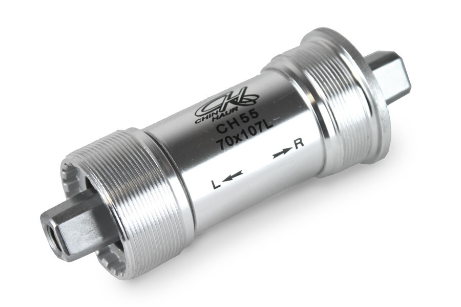

mag jetzt ne blöde Frage sein, aber kann ich JIS 4-kant Kurbeln, die für 107mm Achsen ausgelegt sind problemlos auf ein Innenlager mit 107,5mm Achsen verbauen?

Danke für den input ! Ich war nämlich etwas verwirrt, weil ich zumindest auf den ersten Blick, bei beiden Schaltwerken hinten nämlich KEINE RD-xy - Nummer gefunden habe !
LG Micha
P.S.: der Mercier Rahmen ist immer wieder eine Augenweide !
P.P.S : keine hoods;)
Der Zusammenhang von Achslänge und Vierkant erschliesst sich mir nicht so recht .
0,5 mm Längenabweichung sind 0,25 pro Seite das ist doch völlig unerheblich .
Es geht um so ein Patroneninnenlager und die 107.5mm bziehen sich afaik auf je eine Achsenseite. Ich denke auch, dass .5mm hin oder her schon passen werden, wollte aber auf Nummer Sicher gehen.
Edit: Noch zur Erläuterung. Ich hatte schon ein Lager mit 103mm da und das hat nicht gepasst, daher meine Vorsicht.
Was meinst du mit "nicht gepasst"
kratzten die Kettenblätter an der Strebe?
