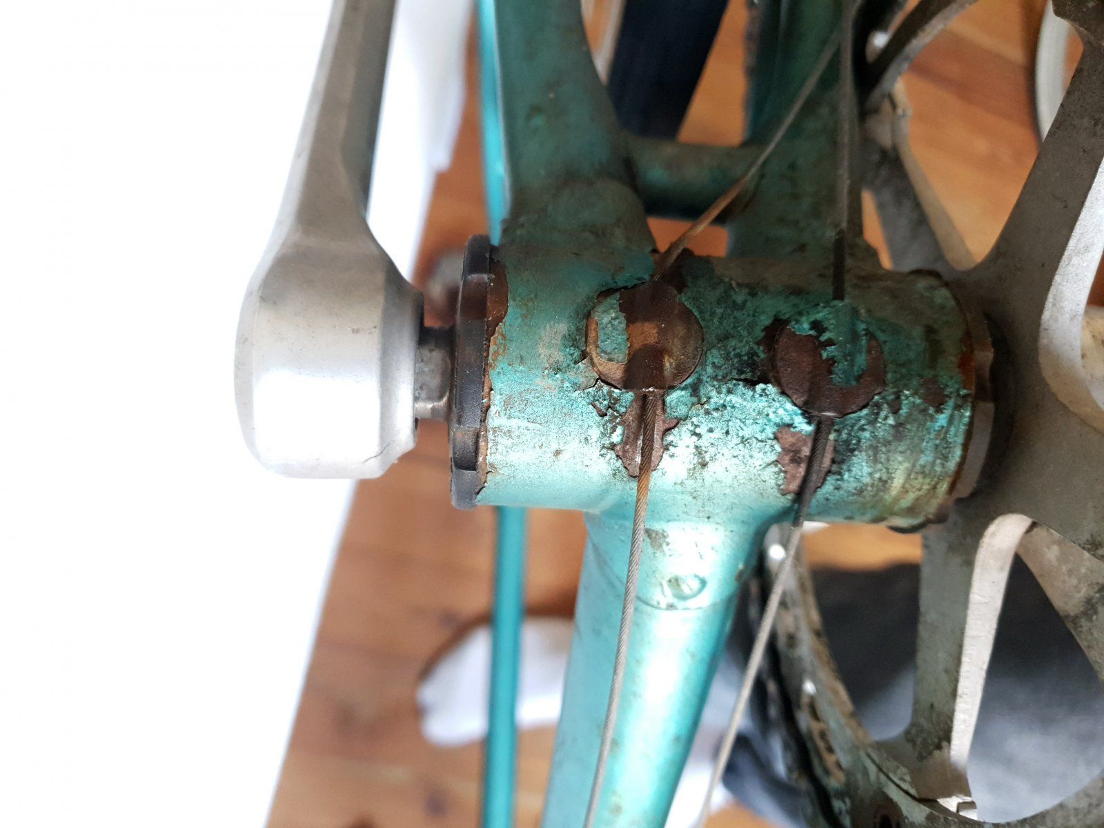

Guten Tag,
ich hab das Innenlager an meinem Raleigh Rapid raus. Kann das sein, dass die wirklich ohne diese Plastikschutzröhre zusammengebaut wurden? Wenn ich mir ansehe, wie verschmockt das ist, hab ich eher das Gefühl, dass das ein vorheriger Bastler nicht wieder eingesetzt hat, oder?
Falls ja: Wie heißt das Ding genau, damit ich weiß, wonach ich suchen muss??? Und falls noch jemand sowas übrig hat würde ich mich über ein Angebot freuen.
Viele Grüße, markus.

Schutzhülle Innenlager?!
Ich baue diese Dinger nie ein, Innenlager werden regelmäßig bei mir gewartet.

Jetzt muss ich nochmal fragen, ich bin noch nicht so der Bastler. Würde es, trotz regelm. Wartung, nicht trotzdem gut sein, die Schutzhüllen rein zu machen? Ich mein, die halten Schmutz doch ab, ich seh jetzt keinen Grund, die wegzulassen. Oder haben sie auch irgendeinen Nachteil, der sich mir grade nicht erschließt?
Die Schutzhüllen kosten halt ein paar Pfennige und wurden daher gerne weg gelassen. Genauso wie gerne auch an anderer Stelle gespart wird, wo der Kunde nicht so genau hinschaut.
Diese Hülsen sind nur wichtig wenn das Tretlagergehäuse unten Schlitze/Bohrungen/Ausfräsungen hat , also von der Unterseite her da Strassendreck reinkommen könnte , ansonsten sind die wirklich verzichtbar .
