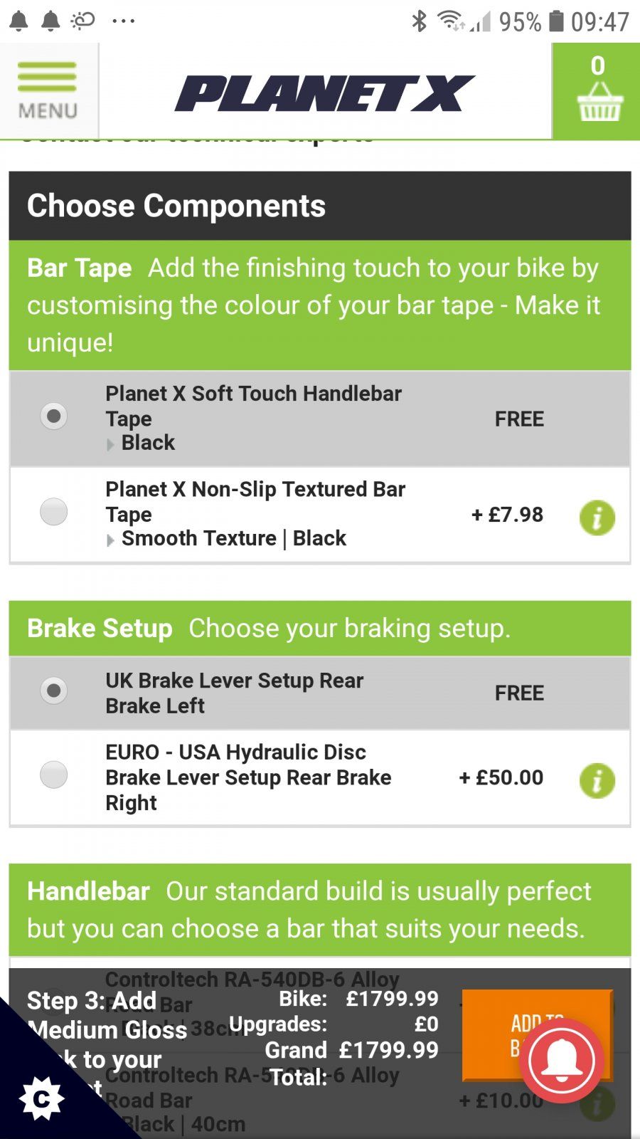

Ja, so kann man auf der Insel Räder bestellen. Bei PlanetX zum Beispiel.
Angeboten wird allerdings auch die Option "Euro".
Die spinnen, die Briten. :D
PlanetX liefert indertat auch richtung Kontinent. Da hab ich vor wenige Monate noch nachgefragt. Das bleibt so so lange wie Boris sich benimmt ;).
Meinst du, die Bremsen andersrum anlegen? Das haben alle Italiener bis tief in die 90er so getan, also eher typisch für Bianchi. Bei Briten ist mir sowas noch nie aufgefallen.
auf der Insel muss nach BS6102 Rechts vorne bremsen, das war auch sehr lange in der DIN 79100 so, bis es irgendwann mal fallen gelassen wurde, weil sich kaum noch einer dran gehalten hat...
Die Grundidee war, dass bei Motorrädern und Rädern mit Rücktrittbremse (meist) nur eine Handbremse montiert war, in dem Fall halt rechts. So sollte es keine Verwechslungen geben.
